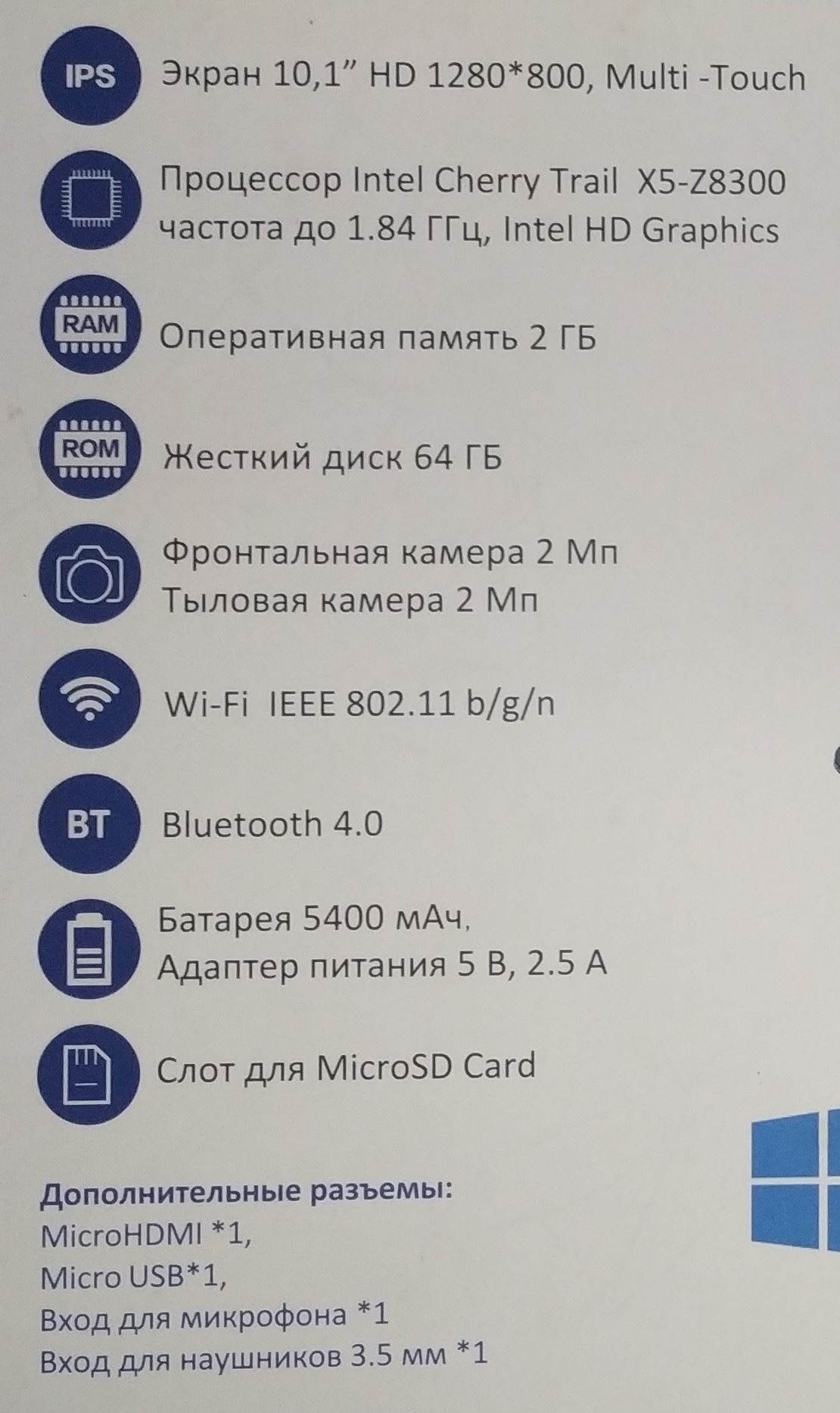

У меня планшет(с виндой) валяется, Теоретически, заюзать его для станка будет оптимально и в смысле использования пространства и по ресурсным показателям.
Из выходов у него только USB. Дополнительное звено в виде переходника USB-ETH надёжности вряд ли добавит. Вот и остаётся USB. Что в принципе неплохо, но выбрать подходящую для этого железяку оказалось едва ли не самым мудрёным занятием. :thinking:

pronych писал(а):У меня планшет(с виндой) валяется,
Бредовая идея 100%. Не для этих он целей. Любая прога для станка будет потреблять ресурс и не малый. Работать может и получится но нужно будет отключать визуализацию. Можно установить на планшет любую прогу для станка загрузить УП и посмотреть как он себя поведет, тупит или нет.
Качни и установи и посмотришь как он будет http://pumotix.com/
Cvazist
Сообщения: 1155
Репутация: 97
Re: NVCM 5-осевой ЧПУ контроллер
Сообщение Cvazist »
Мач3 через юсб STB 4100 работал вот на таком планшете. Огромные УП не грузил, так как нет их у меня.

NikolayUa24 писал(а): Бредовая идея 100%.
И как интересно контроллеры на ардуине работают.

Cvazist писал(а):И как интересно контроллеры на ардуине работают.
Не знаю как оно там,не встречал пока чпу с планшетом.Мини ПК проц J1900 озу 8 диск 128 тут все отлично на большом станке работает, тоже задумался взять такой мини ПК.
MX_Master писал(а):И ничё, не смотря на скромные характеристики, как-то работает.
А где можно посмотреть видео работы на станке этого как-то работает. Я пробовал ставить LCNC на пень4-1.5, озу 2, диск 40 при загрузке УП весом в 80 мб 4 оси он ложился на дно как подводная лодка, и всплывать не хотел.
