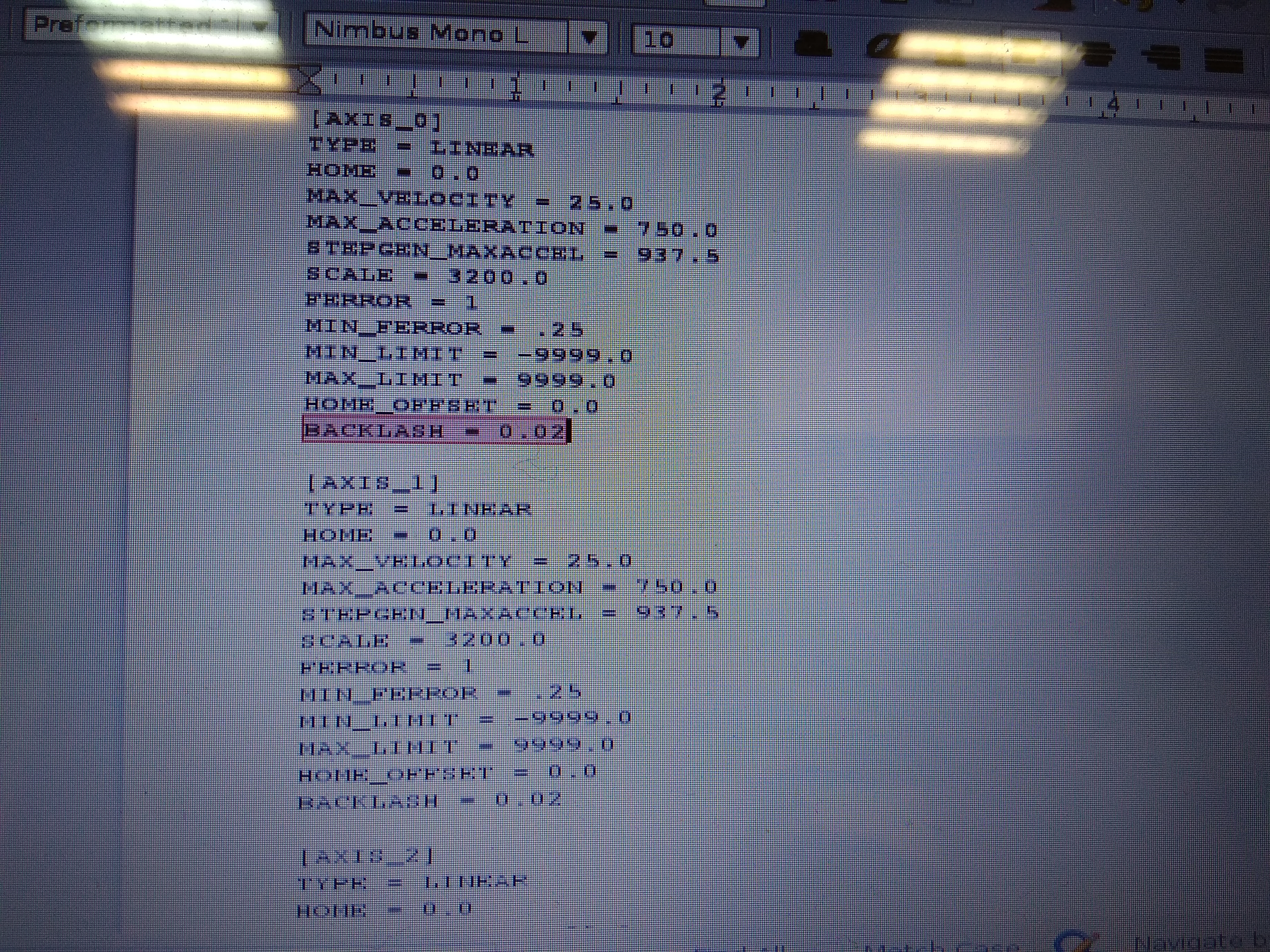

Добрый день. Backlash прописано вручную, но значение не учитывается
IMG_20191118_180057.jpg (2419 просмотров) <a class='original' href='./download/file.php?id=172137&sid=f7c224f29e61191c260dbaf96195590a&mode=view' target=_blank>Загрузить оригинал (12.07 МБ)</a>
Сообщения: 21923
Re: LinuxCNC + Orange Pi
CNCStart писал(а):но значение не учитывается
Потому, что параметром MIN_FERROR разрешено "ошибаться" на порядок больше, чем люфт.
Большое спасибо что обратили внимание! Попробую уменьшить

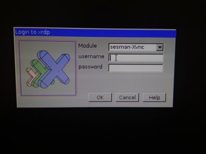

Подскажите пожалуйста Логин, для подключение удаленного рабочего стола... Плата Orangepi one
IMG_20191128_114902.jpg (2032 просмотра) <a class='original' href='./download/file.php?id=172578&sid=f7c224f29e61191c260dbaf96195590a&mode=view' target=_blank>Загрузить оригинал (3.76 МБ)</a>
Сообщения: 7489
Обычно, есть два юзера
логин:пароль
cnc:cnc
root:orangepione

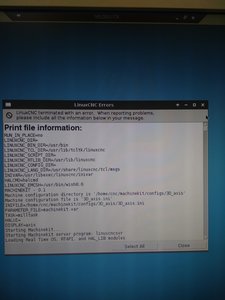

Спасибо, подключил, но появилась следующая проблема: с удаленного пк не запускається 3D axis. Выдает ошибку. С самой же системы все запускается нормально
IMG_20191128_140548.jpg (2009 просмотров) <a class='original' href='./download/file.php?id=172582&sid=f7c224f29e61191c260dbaf96195590a&mode=view' target=_blank>Загрузить оригинал (4.98 МБ)</a>
Сообщения: 7489
Так и должно быть (: AXIS хочет для запуска OpenGL, а вот для tkemc ничего не надо.
