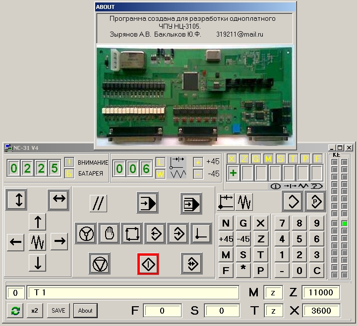

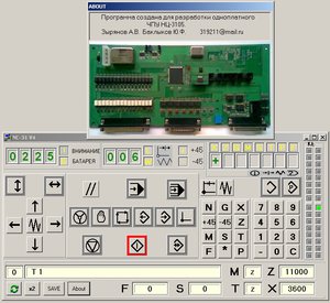

эмулятор НЦ (для ПК)
http://stanoks.net/index.php?option=com ... Itemid=186
В описании сказано - Эмулятор содержит подлинную прошивку отсистемы ЧПУ "Электроника НЦ-31-04" :)
А если нажать кнопку About в самом эмуляторе...
Увидим:
"Программа создана для разработки однокристального ЧПУ НЦ-3105 "
и авторов разработки и E-mail ! :)
Так, может связаться ? Чтоб не изобретать велосипед ?
PS Написано Borland C++ 1999 ехе не упакован :)

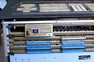

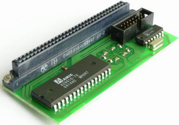

Еще были такие штуки
http://www.elmic.ru/?q=node/8
nc_pzu.jpg (6800 просмотров) <a class='original' href='./download/file.php?id=170780&mode=view' target=_blank>Загрузить оригинал (33.24 КБ)</a>

Чтобы создать "копию" нужно(желательно) иметь оригинал НЦ + периферия (станок с платой электроавтоматики и аналоговыми приводами)
Что проделано мной:
1. Найдено много документации (+ достаточно редкая )
2. Найдены все платы НЦ-31 + корзина+ ПО.
3. Найдена плата электроавтоматики
4. Найден и заменен сломанный разъём на кросс-плате, перепаянны шлейфы ПО, собранна корзина, сейчас пытаюсь запустить эту НЦ-31 от компьютерного БП (немного ожила, но не полностью)
5. Найдены датчики 2 шт 1000 имп, 1 шт 1024 имп, отреставрирован имеющийся маховичёк (100 имп)
6. Куплен привод КЕМТОК (четвёрка)
7. Найдены трансформаторы, которыми предполагаю заменить отсутствующий родной
8. Найдено подходящее железо для намотки дросселей привода.
Кто может подсказать моточные данные - буду безмерно благодарен !!!
9. Более/менее прояснилась общая концепция создания клона
10. Прояснилась реализация интерфейса корзины нц (старого образца) + ПК (для отладки и понимания работы плат)
Осталось выполнить всего 1 пункт:
Найти кучу свободного времени :)
У кого что нового по этой теме - пишите, не стесняйтесь :)
