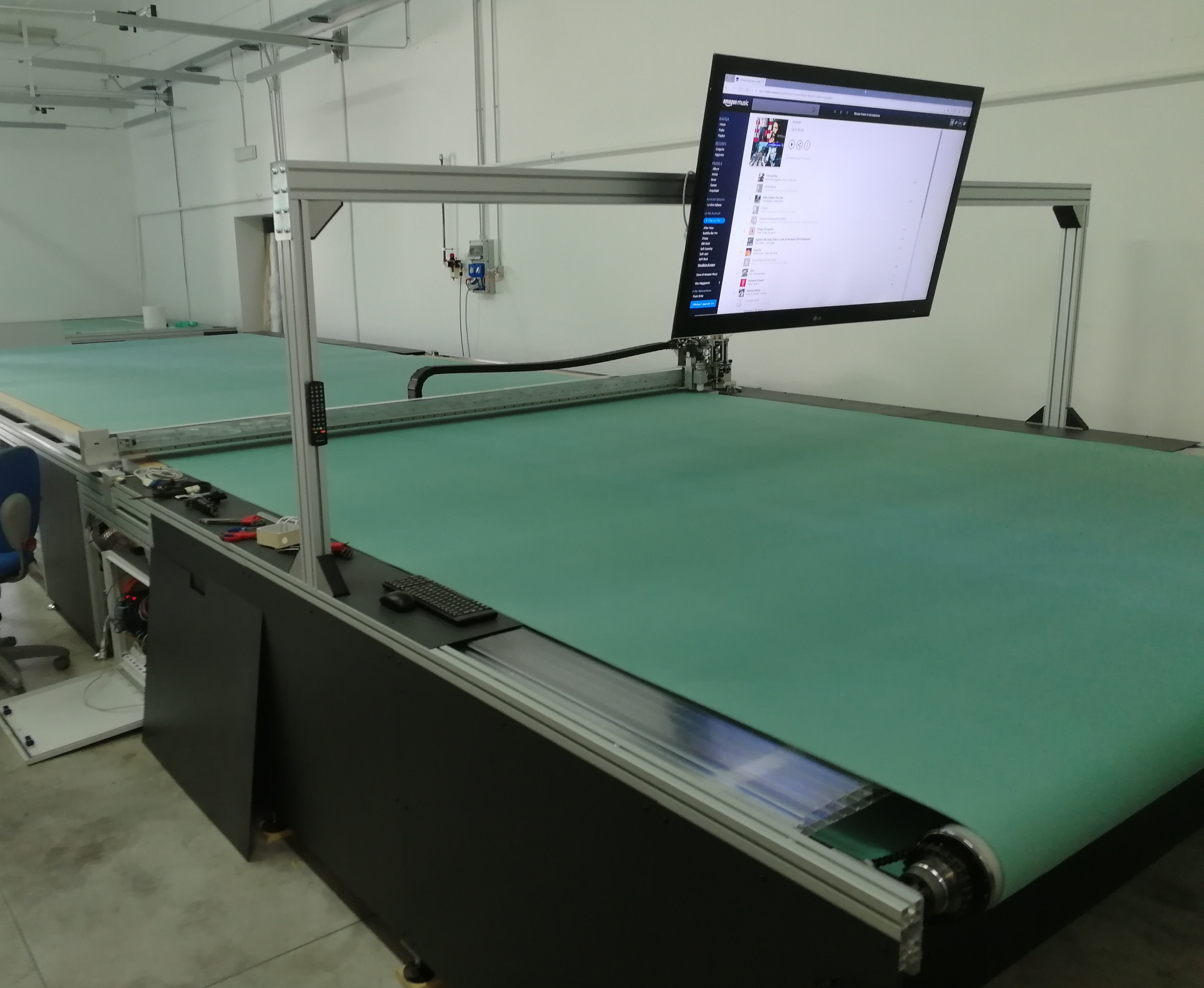

а мне, похоже, предстоит чем-то сходная задача с составными осями - научить каттер с тангенциальным ножом резать шкурки, непрерывно проезжающие по столу на транспортерной ленте. чуть хитрее, но, думаю, все должно получиться

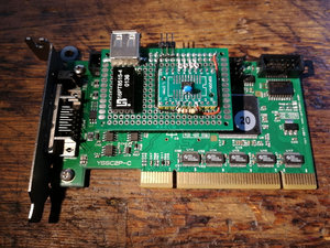

Контроллер покаж =)
Или пока макетка?

макетка. платы закажу скоро, переделаю из YSSC2P/YSSC3P, без изысков...
mii.jpg (5351 просмотр) <a class='original' href='./download/file.php?id=167949&sid=40e56cd4d853926b5665ee885ec668a8&mode=view' target=_blank>Загрузить оригинал (591.15 КБ)</a>

а тем временем еще пару машинок linuxcnc/mr-j4-b зачепэушили
m1.jpg (4713 просмотров) <a class='original' href='./download/file.php?id=168939&sid=40e56cd4d853926b5665ee885ec668a8&mode=view' target=_blank>Загрузить оригинал (2.28 МБ)</a>
m2.jpg (4713 просмотров) <a class='original' href='./download/file.php?id=168940&sid=40e56cd4d853926b5665ee885ec668a8&mode=view' target=_blank>Загрузить оригинал (2.06 МБ)</a>
