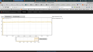

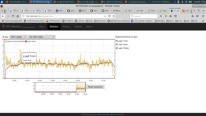

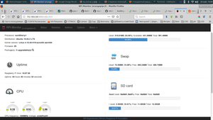

Ну и последний прогон
Та же УП, но под LinuxCNC в режиме симуляции. LCNC был установлен на чистый образ.
Итог:
Время выполнения УП 4 часа 32 минуты
Режимы как задано в УП ( в LCNC режимы отображаются на экране , в отличии от MK)
Средняя загрузка ЦП в LCNC выше, чем при работе МК
Средняя температура ЦП в LCNC выше на 1.5-2 градуса, чем при работе МК
Больше ест памяти (~+50-70Мб)
Залез в своп
Выводы:
Возможно, оверхэд LCNC по сравнению с МК связан с тем, что LCNC был запущен в эмуляции (без конфига реального железа), в то время как МК запускался с конфигом под H3/H5.
Выяснить точно это можно будет только после того, как для LCNC появится драйвер H3/H5.
Как-то вот так .... :wik:

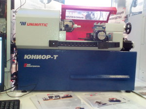

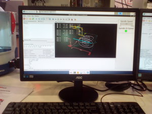

Сегодня на выставке Металлообработка были обнаружены 2 системы с LCNC
Unimatic - учебный комплект из фрезерного и токарного станка, интерфейс AXIS

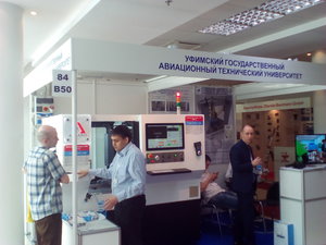

Уфимский государственный авиационный институт
IMG_20190528_174258.jpg (3402 просмотра) <a class='original' href='./download/file.php?id=163559&mode=view' target=_blank>Загрузить оригинал (1.95 МБ)</a>

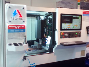

NKS
Сообщения: 2516
Репутация: 1233
Откуда: Волгоград
Re: LinuxCNC + Orange Pi
Сообщение NKS »
svb писал(а):Уфимский государственный авиационный институт
На бирке скромная надпись "Система управления - Acnc" :hehehe:. Цена довольно "вкусная" на общем фоне. Мой злобный шеф не дал нормально пообщаться, пришлось мельком пробежать.

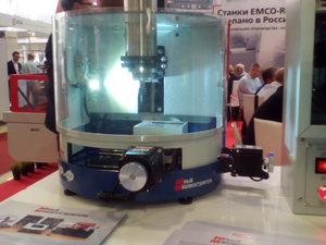

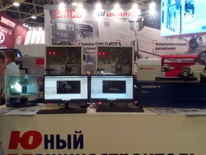

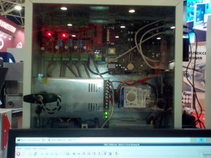

UNIMATIC
Екатеринбург
IMG_20190529_164859.jpg (3370 просмотров) <a class='original' href='./download/file.php?id=163592&mode=view' target=_blank>Загрузить оригинал (2.57 МБ)</a>
IMG_20190529_164934.jpg (3370 просмотров) <a class='original' href='./download/file.php?id=163593&mode=view' target=_blank>Загрузить оригинал (1.91 МБ)</a>
IMG_20190529_164918.jpg (3370 просмотров) <a class='original' href='./download/file.php?id=163594&mode=view' target=_blank>Загрузить оригинал (2.04 МБ)</a>
IMG_20190529_164930.jpg (3370 просмотров) <a class='original' href='./download/file.php?id=163600&mode=view' target=_blank>Загрузить оригинал (2.19 МБ)</a>
IMG_20190529_164924.jpg (3370 просмотров) <a class='original' href='./download/file.php?id=163602&mode=view' target=_blank>Загрузить оригинал (1.77 МБ)</a>
Платы: OPI-PC(умерла), OPI-PC2
Taganrog
Сообщения: 1238
Репутация: 284
Откуда: Брянск
Сообщение Taganrog »
Коммерческий станок на LPT ? в то время как и хобийные стараются его заменить чем либо получше ? прикольно :)

Это учебный комплект. Состоит из токарника и фрезера, каждый со своей стойкой. Цена за комплект 1200000р. Сколько добавит к цене отказ от LPT порта?

баксов 100, что при таких ценах - ниочем.
Но увеличит скорости в разы . А это цыферки в характеритиках на стенде
Сообщение svb »
Именно в этом проекте скорости не нужны, это для школ и ПТУ. Мне куратор этого проекта все перипетии разработки и тестирования рассказал, больше часа общались.
