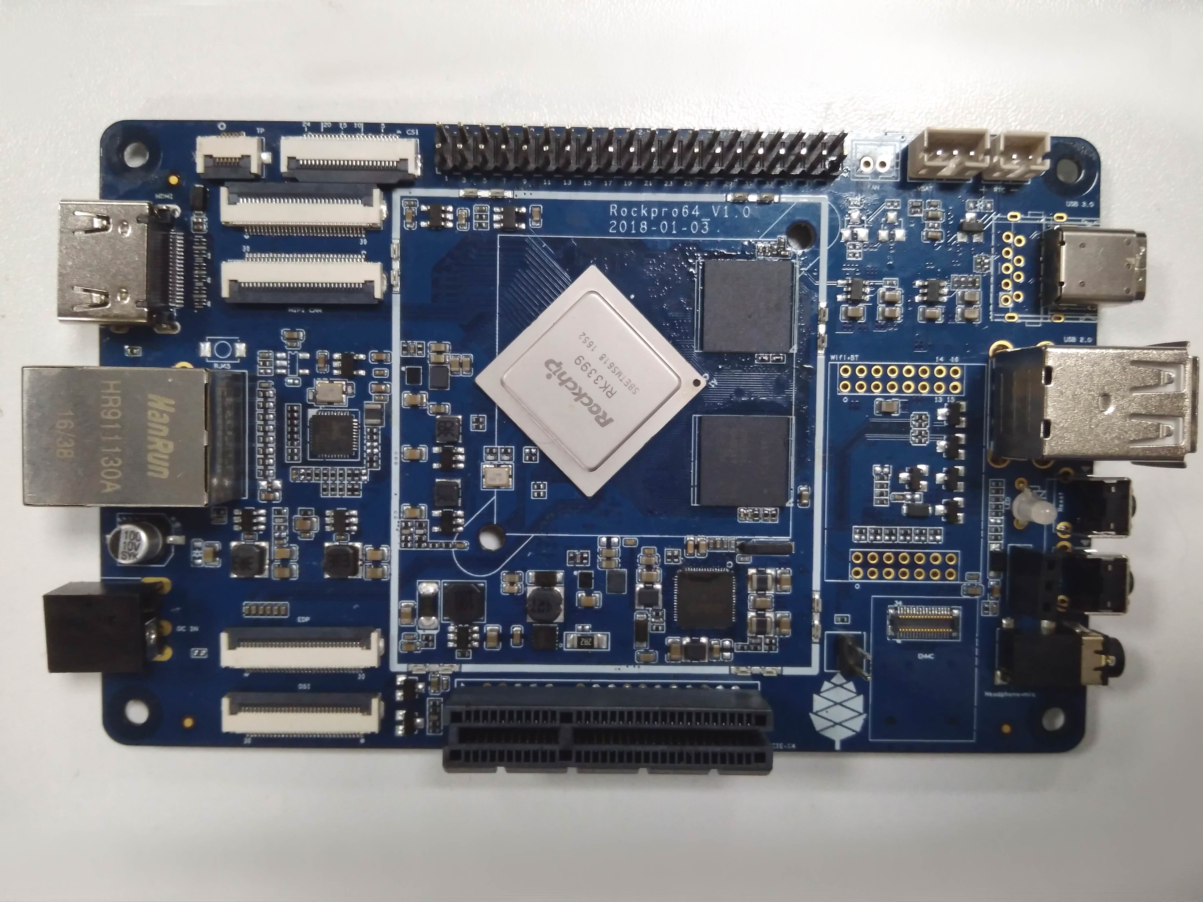

Присмотрелся вчера к чипу Rockchip RK3399. 2 основных процессора - A72: 2 x 2 ГГц, A53: 4 х 1.5 ГГц, 64 бита. 2х-ядерный сопроцессор Cortex-M0! Доки и мануалы в открытом доступе. Есть даже исходники и прошивка для сопроцессора!
Видео - Mali T860MP4, OpenGL ES 1.1 /2.0 /3.0 /3.1 /3.2, Vulkan 1.0, Open CL 1.1 1.2, DX11
Цены на платки начального уровня весьма гуманные (40-60$).
На заряженные модели цены тоже не кусаются (60-80$).
http://rockpi.org/
ROCK PI 4A - 39$ (1 Гб ОЗУ, без Wi-fi/Bluetooth)
ROCK PI 4B - 75$ (4 Гб ОЗУ, Wi-fi/Bluetooth)
NanoPi NEO4 - 50$ (1 Гб)
NanoPi M4 - 65$ (2 Гб)
https://www.pine64.org/?page_id=61456
ROCKPro64 2GB - 60$
ROCKPro64 4GB - 80$

Сообщения: 2473
Re: Мощный одноплатник для LinuxCNC
Действительно, это уже приближается по ценнику к х86 решению. Интересно, у ROCKPro64 есть полноценный PCIe - x4 разъем ревизии 2.1. Но цена... Я бы предпочел gigabyte и без танцев с бубном.
Сообщения: 7490
nevkon писал(а):Интересно, у ROCKPro64 есть полноценный PCIe - x4 разъем ревизии 2.1. Но цена...
На платах ROCK PI 4 есть слот M.2 (PCI-E 2.1 x4). Цена на начальные версии не сильно кусается.
Нашёл на таобао официального продавца. Как только в кармане будет достаточно лишних денех, хочу прикупить версию с 4 Гб ОЗУ без вайфая (67$). С официального сайта шлют только DHL'ом (от 48$), так что взять на тесты одну штуку с ТАО будет выгодней. Там же на ТАО полно недорогих SSD'шек (под M.2) малого объёма (16,32 Гб). Для тестов самое оно. Интересно будет посмотреть на скорость и сравнить с SD картами. Заодно проверю свои любимые OpenGLES/WebGL и посмотрю что там делает 2х-ядерный сопроцессор :)
