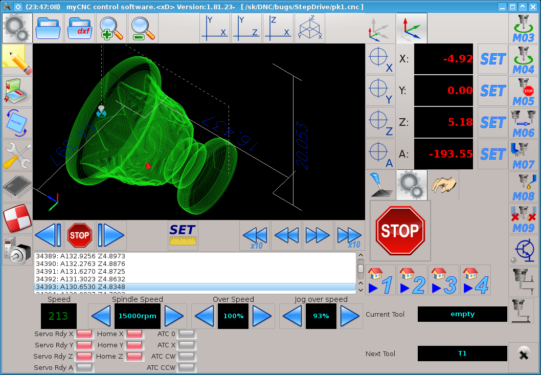

tooshka писал(а):Насколько сложно реализовать на mycnc автосмену инструмента и реализована ли она уже в железе??
Как ведет себя контроллер с серводрайверами других производителей?
Была ли реализована на mycnc 4 - 5 осевая система, если да то какая максимальная подача была достигнута при 5 осевой обработке криволинейных поверхностей?
Жаль, так и не дождался примеров G-кодов с криволинейной поверхностью и 5 осями.
Попробовал на том что было.
KS-CNC-1.81-01-06.png (10398 просмотров) <a class='original' href='./download/file.php?id=10288&mode=view' target=_blank>Загрузить оригинал (233.95 КБ)</a>
4х осевая обработка. Поставил подачу 20м/мин, ускорение 10м/с^2
Проехало за 5 минут (обычное время больше часа).
Надо проверять быстрее?
Кстати Мач и LinuxCNC эту программу вряд ли проедут в режиме постоянной скорости.

mycnc , не протестите ? Конфигурация XYZAC .
Подача 3м/мин . Общая длина траектории лопатки 520мм , идеальное время 9сек .
Общая длина курвы 860мм , время 16сек . Также интересно на "запредельных" режимах -
типа 10м/мин 0,5g .
Imp.rar
(868.79 КБ) 792 скачивания
Curve.rar
(1.2 МБ) 821 скачивание
mycnc
Сообщения: 913
Репутация: 623
Re: Контроллеры myCNC
Сообщение mycnc »
DSP1 писал(а):mycnc , не протестите ? Конфигурация XYZAC .
типа 10м/мин 0,5g .
Imp.rar
Curve.rar
Курва с подвохом - чтобы увеличить скорость, пришлось пробежаться по программе и убрать лишние F-коды.
Но дальше скорость ограничивается в основном допустимым ускорением. Поставил 40м/мин, но реальная скорость
не поднималась выше 6-7 м/мин. Прошло за 8 сек (в штатном режиме - без изменения скоростей - прошло за 16 сек).
Вопрос был про физические пределы контроллера по скоростям подачи. Разумеется на таких скоростях все проверялось без
станка и моторов.
По информации от моих пользователей, Мач не корректно считает режим постоянной скорости ПРИ ОДНОВРЕМЕННОМ движении в
линейных и поворотных осях. Я смотрел исходники LinuxCNC полуторагодичной давности. Я думаю, что там та же проблема -
constant velocity работает правильно только в трех осях XYZ.
Запускаем потихоньку автосмену с мальтийской звездой,
получаются такие скрипты
Макрос для M6
(Tool change procedure)
IF [ #5600 EQ 0 ] 300 (skip toolchanger procedure if changer type==0)
IF [ #5400 EQ #5409 ] 300 (desired tool is the same as current)
M611 P[#5400+[#5409*256]]
G10 L81 P5400 Q5409 (set current tool number)
N300
Процедура по вращению мальтийской звезды M611 (PLC)
portclr(output_atc_cw);//turn off tollchanger rotation CW
portclr(output_atc_ccw);//turn off tollchanger rotation CCW
tool_current=eparam&0xff;//current tool in the low byte
tool_next=(eparam>>8)&0xff;//next tool in the hig byte
direction=1;
steps=tool_next-tool_current;
if (steps==0)
  exit(99);
if (steps<0) //if steps is negative, switch rotation in CCW and get abs(steps)
 direction*=(0-1);
 steps=0-steps;
if (steps>5) //if long way - try opposite direction
 direction*=(0-1);
 steps=10-steps;
if (steps==0)
  exit(99);
if (direction<0)
  portset(output_atc_ccw);//turn on tollchanger rotation CCW
if(direction>0)
  portset(output_atc_cw);//turn on tollchanger rotation CW
sensor_prev=portget(sensor_atc_position);
do
 sensor_current=portget(sensor_atc_position);
 if (sensor_prev==0)
  if (sensor_current!=0)//positive edge of atc sensor
   steps--;
 sensor_prev=sensor_current;
}while(steps!=0);
Разумеется, это еще не все.
Надо будет добавить подъезд шпинделя к сменщику,
пощелкать клапанами, проверить датчики, возврат в исходное положение, и тп.
Но общая структура уже просматривается.
Сложно это или просто - смотрите сами.
