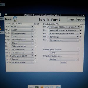

Re: StepMaster ver 2.5
Может кому то пригодиться. Мой пример конфига для платы stepmaster под linuxcnc
