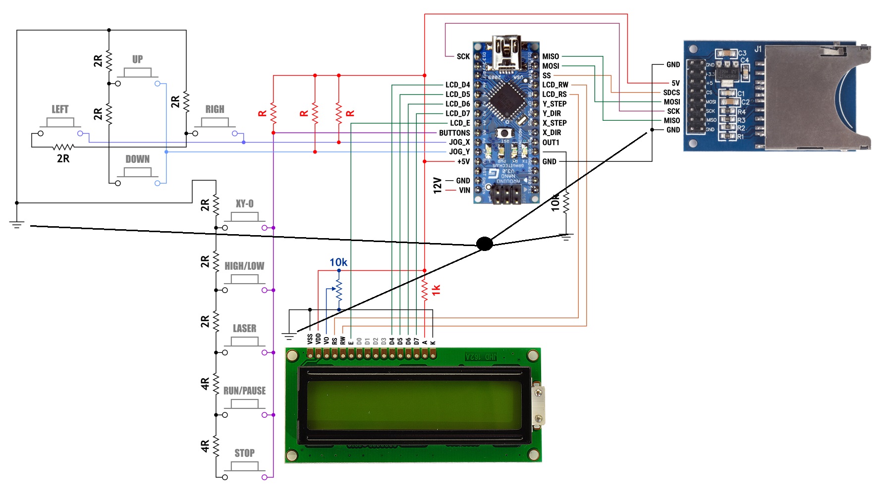

подключил вот так

Uda4LIVEc писал(а):подключил вот так
Так земля ведь и так общая везде

я схемы читать не умею, на всякий случай обозначил, вдруг в этом дело

Nano вот такая https://ru.aliexpress.com/item/Freeship ... 33eddAz5jq может шить как то по другому надо, xloader всегда разные значения байтов при загрузке прошивки показывает :pssdoff:

Uda4LIVEc писал(а):.... может шить как то по другому надо, xloader всегда разные значения байтов при загрузке прошивки показывает :pssdoff:
По скрину Xloader получается, что nano прошилась, но на дисплее всеравно прямоугольники, типа не прошилась. Предположение, что дисплей тоже пострадал. Была информация, что без дисплея контроллер не работает.
Как вариант, очистить память ардуины (EEPROM вроде называется) и заново прошить.

spryt писал(а):Как вариант, очистить память ардуины (EEPROM вроде называется) и заново прошить.
Очистил - прошил заново, та же песня, как будто бы пины перепутаны может на этом дисплее распиновка другая?

Uda4LIVEc писал(а):может на этом дисплее распиновка другая
Вполне возможно, есть такие дисплеи.

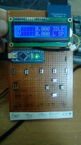

Собрал второй раз все по новой, с новыми компонентами, заработало :) как в image to g code v2.1 выставить шаг по оси у? По умолчанию стоит 0.127 и руководство бы почитать, что такое интерполяция и дизеринг :think: И еще - без флешки при нажатии run/pause выдает ошибку 40, с флешкой не происходит ничего, не открывается меню выбора файлов,(microSD через адаптер SD)
ps Флешку открывает минут через 5, файлы листает, но при нажатии run не запускает.

Uda4LIVEc писал(а):Собрал второй раз все по новой, с новыми компонентами, заработало :) как в image to g code v2.1 выставить шаг по оси у? По умолчанию стоит 0.127 и руководство бы почитать, что такое интерполяция и дизеринг :think: И еще - без флешки при нажатии run/pause выдает ошибку 40, с флешкой не происходит ничего, не открывается меню выбора файлов,(microSD через адаптер SD)
Так и должно показать ошибку 40 , потому что нет сд-карты , рекомендуется взять отдельно сд-карту для станка , вообще лучше пару файлов для работы, тогда ни каких проблем не будет.
Программа уже 2.2 , да и прошивка новая , шагов на мм по умолчанию стоит 80.
