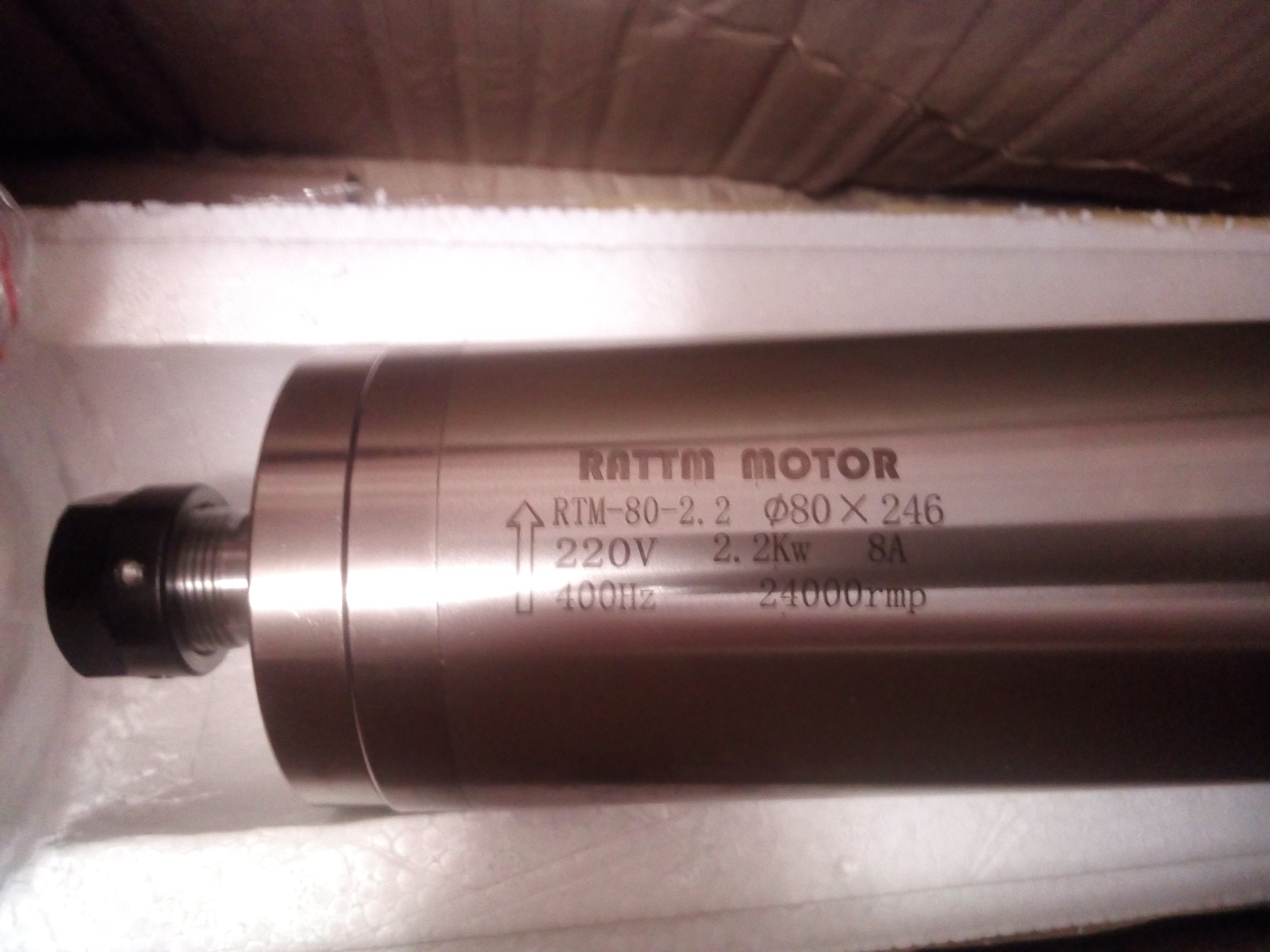

Сегодня пришел шпиндель. Внешне все хорошо. Буду ждать частотник Шнайдер, который придет 7 ноября! (дата класс).

Подскажите. Подшипники китайцы хоть кто нибудь ставит хорошие? И надолго ли их хватает?
А то как понапишут что подшипники NSK к примеру. С трудом верится. Зная сколько каждый из них стоит..
Получается что половина цены шпинделя.
Был случай. Сам лично настоял, чтобы друг у себя на станке (новом), гравере маленького формата, заказаном как конструктор в китае, разобрал и смазал подшипники шпинделя. Он ооочень долго сопротивлялся. Благо станок только настраивался и толком, кроме проб не работал.
Когда вынули ось шпинделя, оказалось что на оси, в местах посадок подшипников (гов**ных) подмотана ПВХ изолента!!. Для того чтобы плотно видимо сидели подшипники.
Представьте как я ржал! :lol1: :lol:
Смазали подшипники...
Шпиндель - просто полетел в мусорное ведро!
