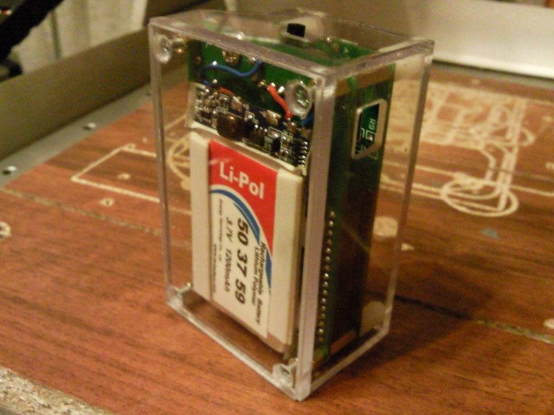

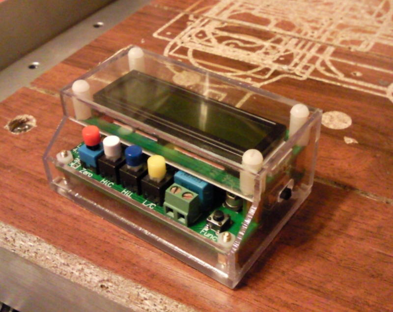

UAVpilot писал(а):А бывают такие только с корпусом? :)
Модель в солиде подойдёт? :)
Правда она сделана в расчёте на установку внутрь литиевого аккумулятора - достали всяки провода.
Вот примерно так он выглядит (это измеритель LC):
SNC00334.jpg (2897 просмотров) <a class='original' href='./download/file.php?id=9217&sid=01bcf71f796bd160e924d90da073fecc&mode=view' target=_blank>Загрузить оригинал (407.98 КБ)</a>
SNC00335.jpg (2897 просмотров) <a class='original' href='./download/file.php?id=9218&sid=01bcf71f796bd160e924d90da073fecc&mode=view' target=_blank>Загрузить оригинал (391.58 КБ)</a>

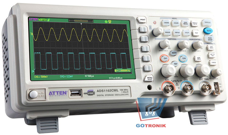

а вот такая железяка достойная ??
ads1000cml[1].jpg (2865 просмотров) <a class='original' href='./download/file.php?id=9262&sid=01bcf71f796bd160e924d90da073fecc&mode=view' target=_blank>Загрузить оригинал (103.45 КБ)</a>
Сообщения: 9116
Re: Нужен не дорогой осциллограф :)
Алексс писал(а):а вот такая железяка достойная ??
Так у него и цена не менее достойная...

вопрос то был - действительно хорошая железка ??
я то вообще чайник в этом.
Сообщения: 9116
Алексс писал(а):200 баксов это много ?
Где???
В России - не дешевле 500-600.
а железяка - вполне. Для ЧПУ - так выше крыши.

упс, посчитал не совсем точно...
339$
просто смотрел видео пиндосовое, так там про 200 баксов говорилось... вот по инерции и брякнул.
