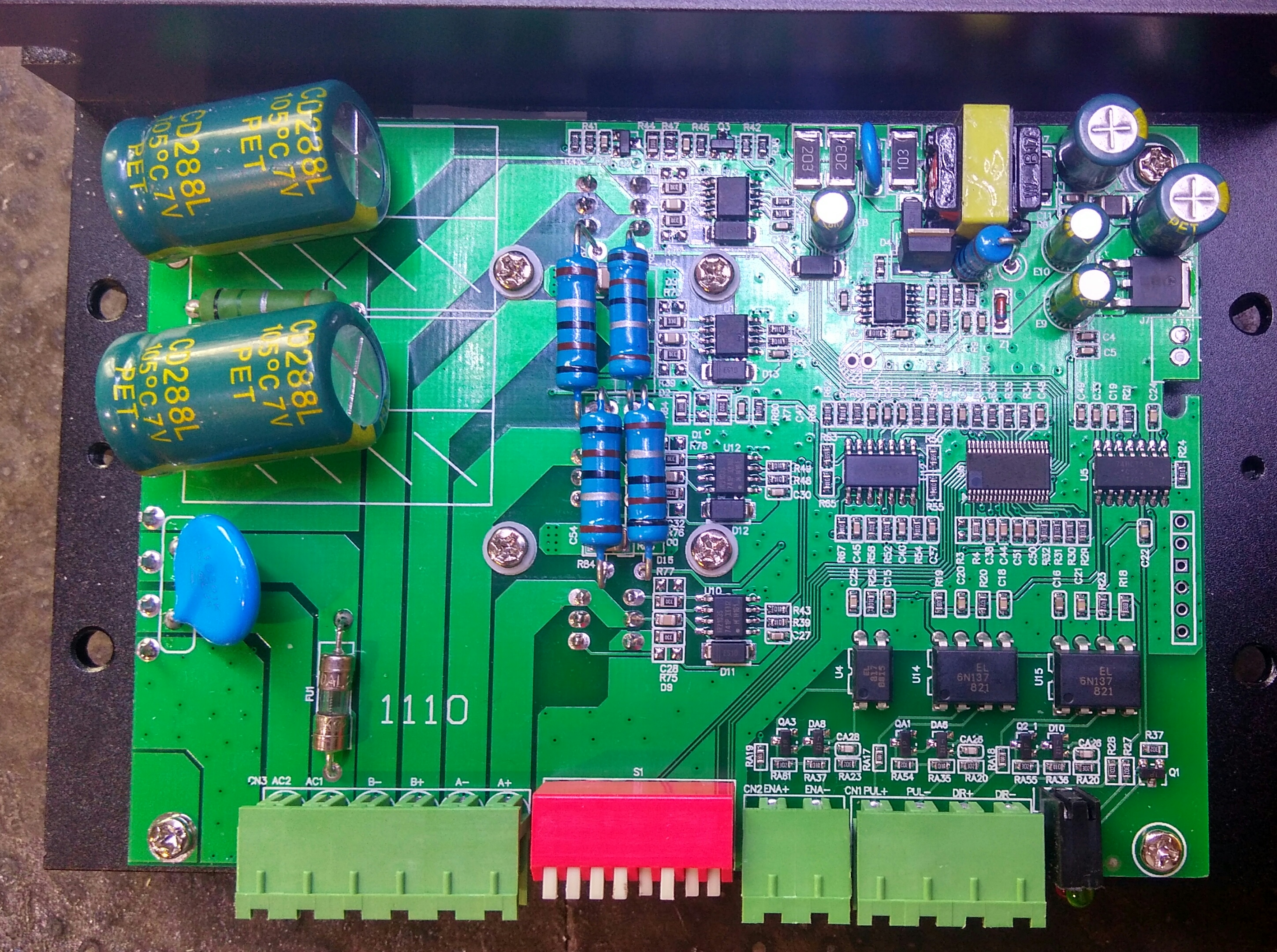

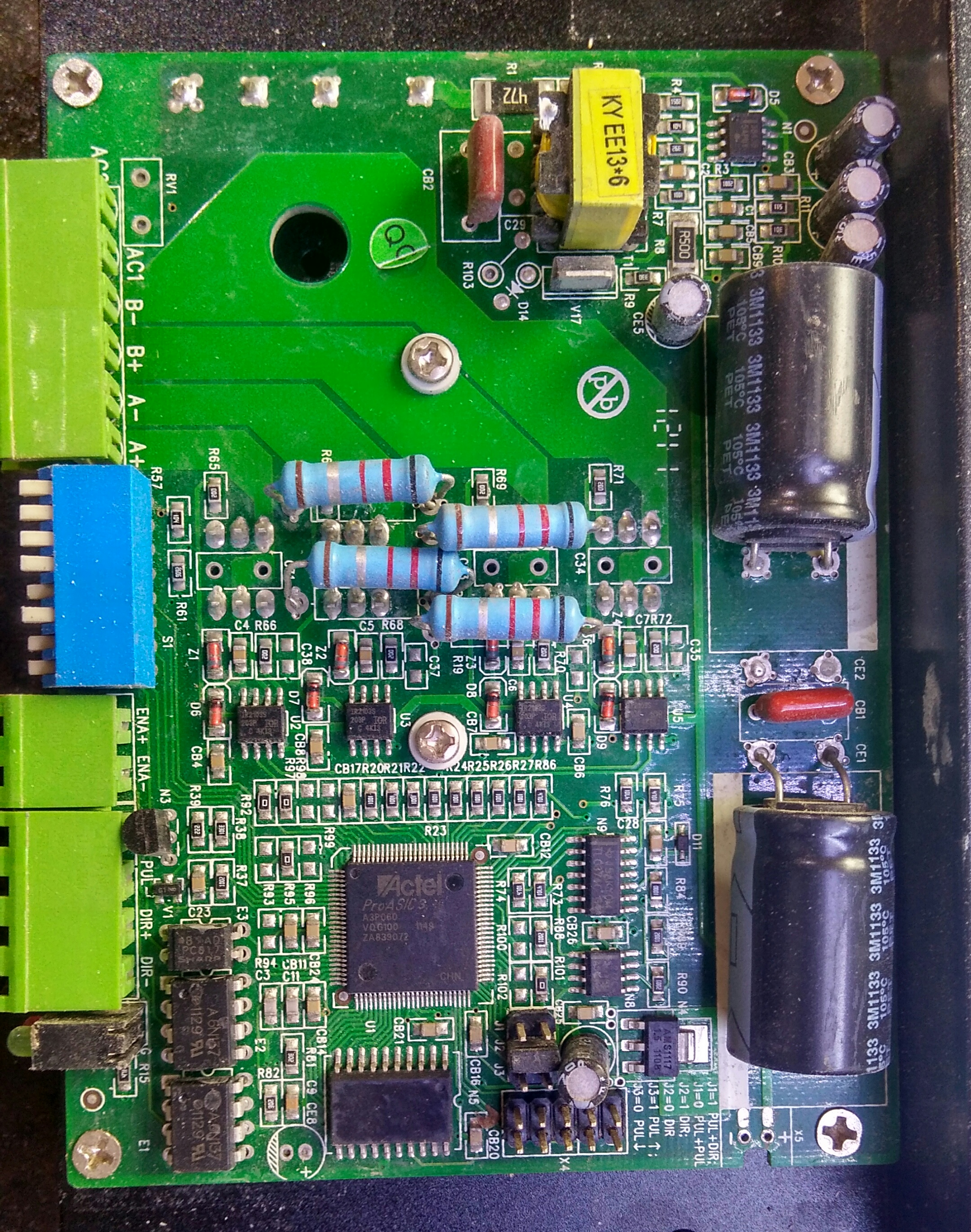

Salexxx
Сообщения: 21
Зарегистрирован: 30 янв 2015, 14:12
Репутация: 6
Re: Смещение координат по оси Х.
Сообщение Salexxx »
Похожая проблема. Один из драйверов М880А начал сбивать координаты. Ставил его на другой двигатель и тот начинал косячить. Купил на Али ему на замену DM860 (не leadshine). Подсоединил его точно также и тишина. Движок вообще не не крутиться. Стоит в удержании но на команды не реагирует. Вопрос: нужны ли для цифрового другие настройки нежели для аналогового ( у меня плата KFlop) или все таки драйвер косячный попался? И еще для М880А поможет замена оптопар от сбоя координат а для DM860 чтобы заработать? Для наглядности сделал фото плат этих драйверов. С красным DIP - DM860.
DM860.jpg (3577 просмотров) <a class='original' href='./download/file.php?id=145778&sid=9c0873de04ace237dd3b6613990d0855&mode=view' target=_blank>Загрузить оригинал (2.21 МБ)</a>
M880A.jpg (3577 просмотров) <a class='original' href='./download/file.php?id=145779&sid=9c0873de04ace237dd3b6613990d0855&mode=view' target=_blank>Загрузить оригинал (2.35 МБ)</a>
