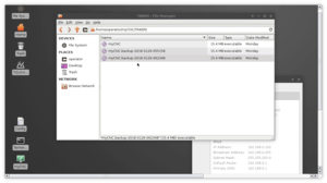

Все предыдущие версии сохранены в том же каталоге, что и основная программа ("myCNC/TINKER" для TinkerBoard)
Надо взять файл с последней датой (типа "myCNC.backup-2018-0201......") и скопировать его как "myCNC"
mycnc-configuration--69.png (2968 просмотров) <a class='original' href='./download/file.php?id=131336&sid=e4ea3d138ac1daef27f5081e284315ab&mode=view' target=_blank>Загрузить оригинал (138.34 КБ)</a>
PS: А почему возникла проблема - буду разбираться. Предполагалось, что при неудачной закачке файл не должен перезаписываться. Пока не понял, что произошло.

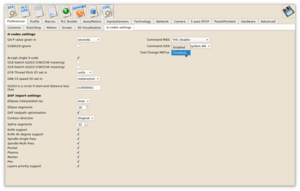

Для тех, кто не использует автосмену, но имеет в посте коды смены инструмента, сделали возможность игнорирования этих кодов во избежание проблем с учетом длины инструмента.
mycnc-configuration--71.png (2910 просмотров) <a class='original' href='./download/file.php?id=131481&sid=e4ea3d138ac1daef27f5081e284315ab&mode=view' target=_blank>Загрузить оригинал (131.83 КБ)</a>
Для Tinker Board поправлена возможность свернуть программу из полноэкранного режима.

mycnc писал(а):Для Tinker Board поправлена возможность свернуть программу из полноэкранного режима.
заработало, спасибо!
и игнорирование команд смены инструмента штука удобная, хотя уже привык удалять строчки из УП...

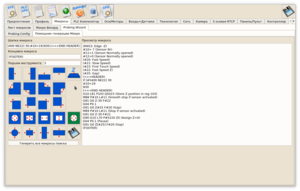

Подправил диалог генератора макросов для центроискателя и генератор макроса поверхности.

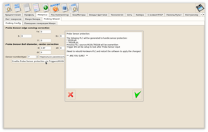

nik1 писал(а): в обновленной версии добавлена защита от поломки стилуса на перебегах по ХУ и Зет
если стилус упрется в незапланированную стенку , то измерение остановится
Не все так просто. Чтобы заработала защита, надо повесить триггер на вход датчика пробинга и добавить PLC процедуры, чтобы система когда надо следила за переключением входа и в аварийные моменты тормозила движение.
Действие по настройке несколько сложное, поэтому добавили кнопку, которая сделает нужные настройки сама (надо только перегрузить софт и скомпилить-прослать PLC (нажать 2 внопочки в PLC Builder).
