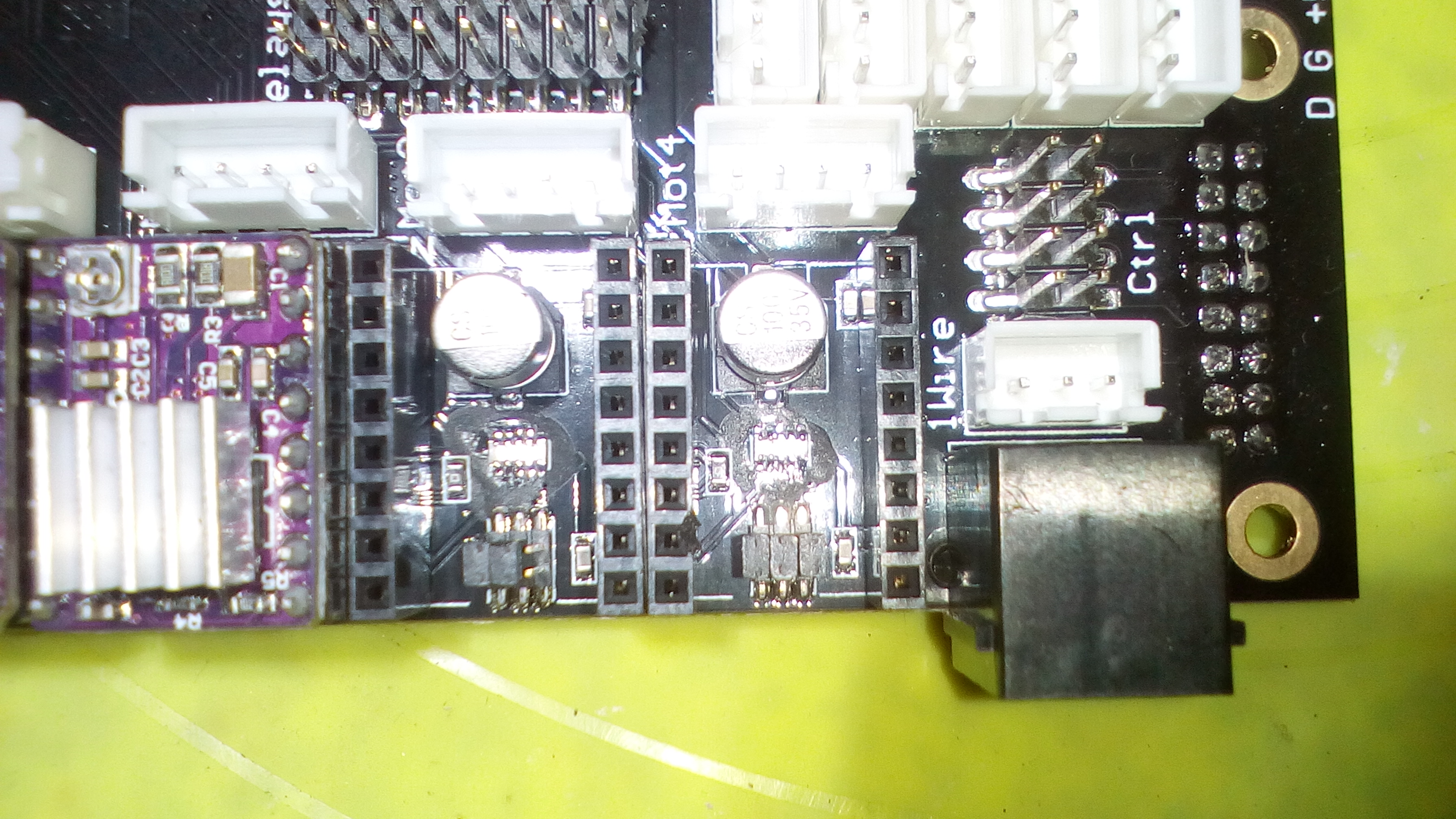

lexx8691
Сообщения: 9
Зарегистрирован: 19 ноя 2017, 20:36
Сообщение lexx8691 »
Стандартная схема из даташита. Если в своей свалке найду выложу :)
LM2596 чем хороша что дубовая, дешевая и при нашем потреблении не будет греться. Питание можно взять 24В что снизит потребляемый ток и следовательно толщину питающих проводов в жгутах.
Да и для смены шагов можно поставить перемычки. Переткнул, не понравилось воткнул по другому. шелкографией без проблем нарисовать таблицу прямо на плате.
Вот для примера мой контроллер (не CNC) :)
IMG_20171204_175240.jpg (3693 просмотра) <a class='original' href='./download/file.php?id=126010&sid=b67b5fa1425f28cf4ba2c83d6ecdf177&mode=view' target=_blank>Загрузить оригинал (1.86 МБ)</a>
IMG_20171204_175309.jpg (3693 просмотра) <a class='original' href='./download/file.php?id=126011&sid=b67b5fa1425f28cf4ba2c83d6ecdf177&mode=view' target=_blank>Загрузить оригинал (1.86 МБ)</a>
IMG_20171204_175657.jpg (3693 просмотра) <a class='original' href='./download/file.php?id=126012&sid=b67b5fa1425f28cf4ba2c83d6ecdf177&mode=view' target=_blank>Загрузить оригинал (2.16 МБ)</a>
