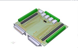

В мой проект Linuxcnc пользую Mesa 5i25+7i77 ,не хватает входов .
Подумал можно пользоват (наместо плат Mesa ) своя к Р2 на 5i25 и LPT .
Получилос по моему бюджетной вариант :D
platka3d.JPG (4709 просмотров) <a class='original' href='./download/file.php?id=70465&mode=view' target=_blank>Загрузить оригинал (109.56 КБ)</a>

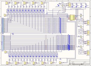

Вот и схема :
shema2xDB25.JPG (4709 просмотров) <a class='original' href='./download/file.php?id=70466&mode=view' target=_blank>Загрузить оригинал (187.89 КБ)</a>
Когда включаем станок включается реле AZ851 24 от 7i77 и подаем питание на плата .
В моем случае pulup резисторов R27 - R45 ,не установлени .у 5i25 ест свои .
Питание 5 V с 5i25 , 24 V внешное .
LPT в pncconf назначен как вход ,13 входа 4 вьйхода .
Предлагаю на обсуждение и пользование кому понравится
В архив вес проект ,прям для заказ на производство плата:
2LPT.zip
(3.6 МБ) 396 скачиваний

aegis
Сообщения: 3171
Репутация: 1810
Настоящее имя: Михайло
Re: Плата допольнительние входьй LPT+P2(Mesa5i25)
Сообщение aegis »
dinkata писал(а):В мой проект Linuxcnc пользую Mesa 5i25+7i77 ,не вхатает входов .
а что за проект то такой?
честно говоря не сильно такая солянка нравится - все заводится то не на саму месса, а в пк, что может добавить задержек и неуловимых глюков. плюс не уверен что получится сделать солянку-конфиг чтобы указать там и мессу и простой порт

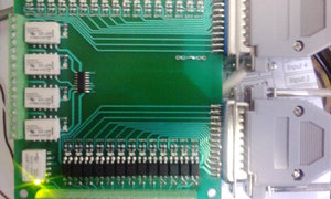

Сообщение dinkata »
aegis писал(а):сделать солянку-конфиг чтобы указать там и мессу и простой порт
уже сделал и пробовал ,входьй надо для переключатели override ,бутончики пуск ,стоп ,пауза ,вообщем куча бутончики ,
которьйе основном будут работат с halui пинам .

Сообщения: 21923
У Mesa 5i25+7i77 ещё остаётся один свободный разъём с 17-ю входами-выходами...
Сообщение dinkata »
UAVpilot писал(а):У Mesa 5i25+7i77 ещё остаётся один свободный разъём с 17-ю входами-выходами.
Р2 ,да ?
я его и пользую

а почему в цепи опторонов сравнительно высокие сопротивления стоят - 5.1кОм ? на 24в рассчитано?
AndyBig
Сообщения: 3971
Репутация: 1121
Откуда: юг России
Сообщение AndyBig »
nkp писал(а):а почему в цепи опторонов сравнительно высокие сопротивления стоят - 5.1кОм ? на 24в рассчитано?
Он же написал:
dinkata писал(а):Питание 5 V с 5i25 , 24 V внешное .
Здравствуй nkp,наверно надо бьйло сделат подробнее ....но (смотри мои подпис )
Вот схема как я пользую :
LPT_P2.JPG (4415 просмотров) <a class='original' href='./download/file.php?id=102646&mode=view' target=_blank>Загрузить оригинал (410.79 КБ)</a>
На 5(6)и25 Р3 к 7и77 , а P2 и LPT компа к етая плата .
Один вьйвод 7и77 после включение станок
net machine-is-enabled => classicladder.0.in-00
....логика ladder.....
net EN2LPT <= classicladder.0.out-20
включение реле Р1 на плата
включает реле Р1 на плата и его контакт запитаьйвает вся плата.
(что то типа charge pump) .Вот кусочек hal gpio P2 :

Мне кажется, функционал платы снизился из-за наличия реле.
:bender:
dinkata
Сообщения: 1029
Репутация: 391
Настоящее имя: Диньо
Откуда: Болгария
Сообщение dinkata »
Lexxa писал(а):Мне кажется, функционал платы снизился из-за наличия реле
!!??? не понял......Ето все таки идея :D
На LPT если вьйбрал конфигурация Input, как здес ,
то кроме входа ест и вьйходьй !
А на P2 5i25 GPIO можно вьйбират вход/вьйход
как угодно .
