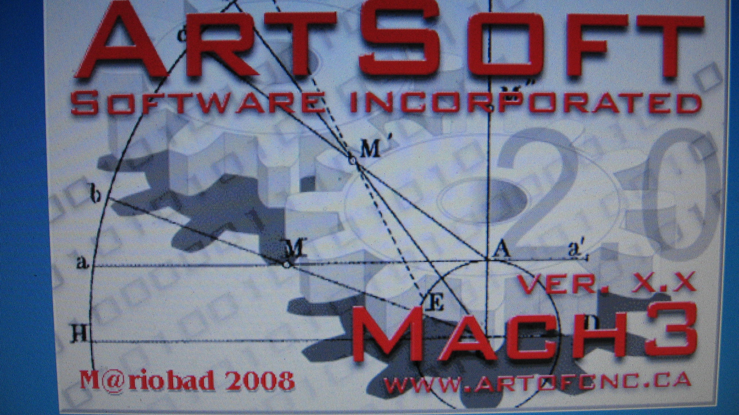

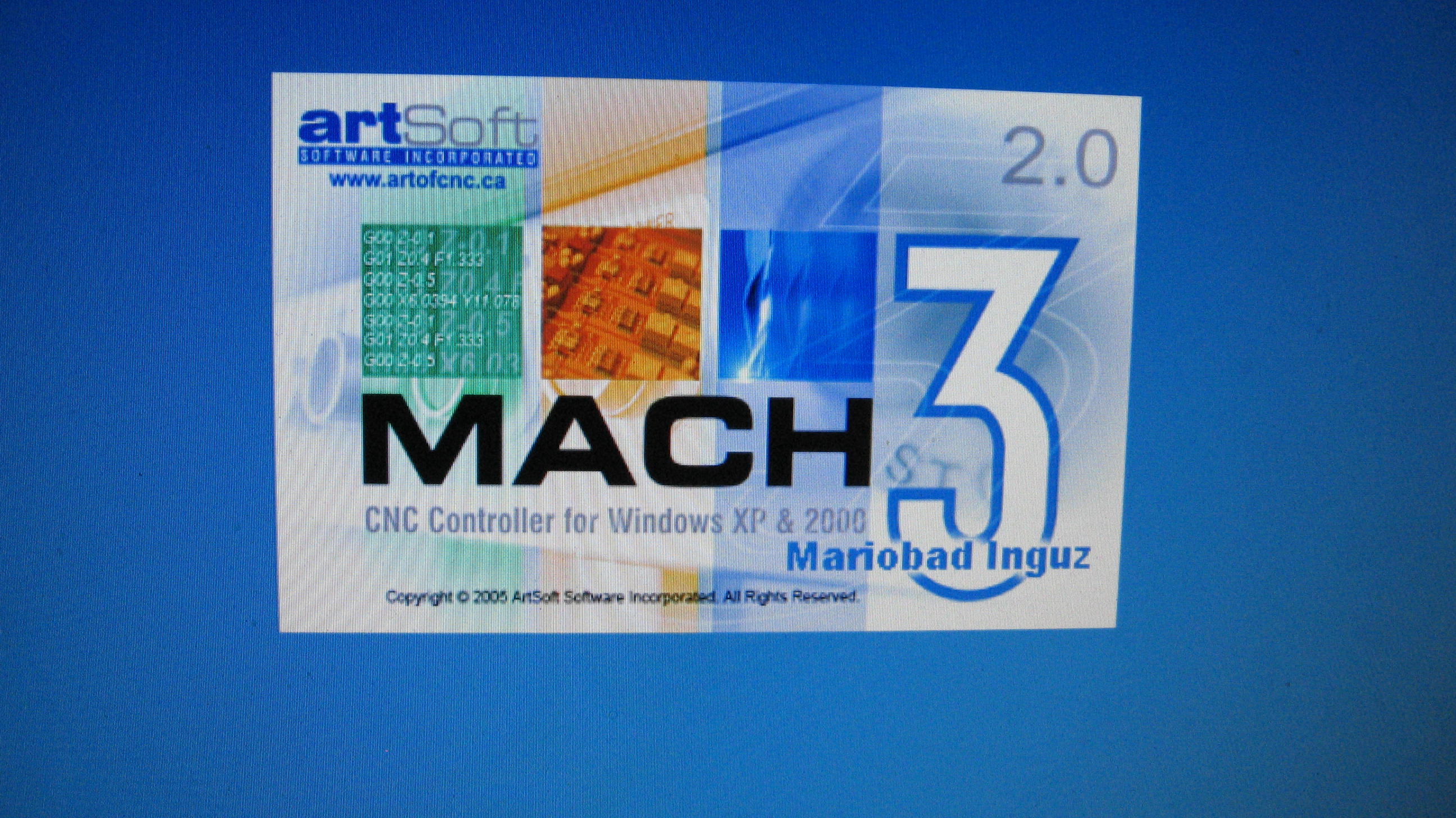

dinozavr писал(а):И ещё, почему при включении мача, то одна заставка вылезает, то другая?
Если в папку с заставками кинуть еще картинок, то при запуске и они будут выскакивать. Mach3 их в случайном порядке грузит - это нормальное явление и церковь не поможет.

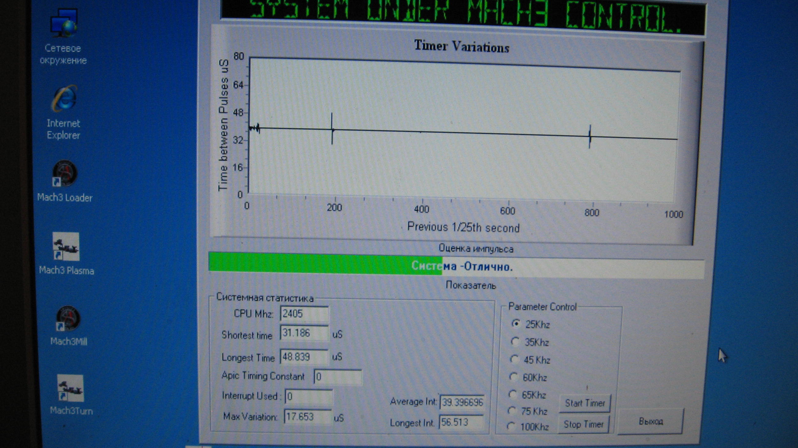

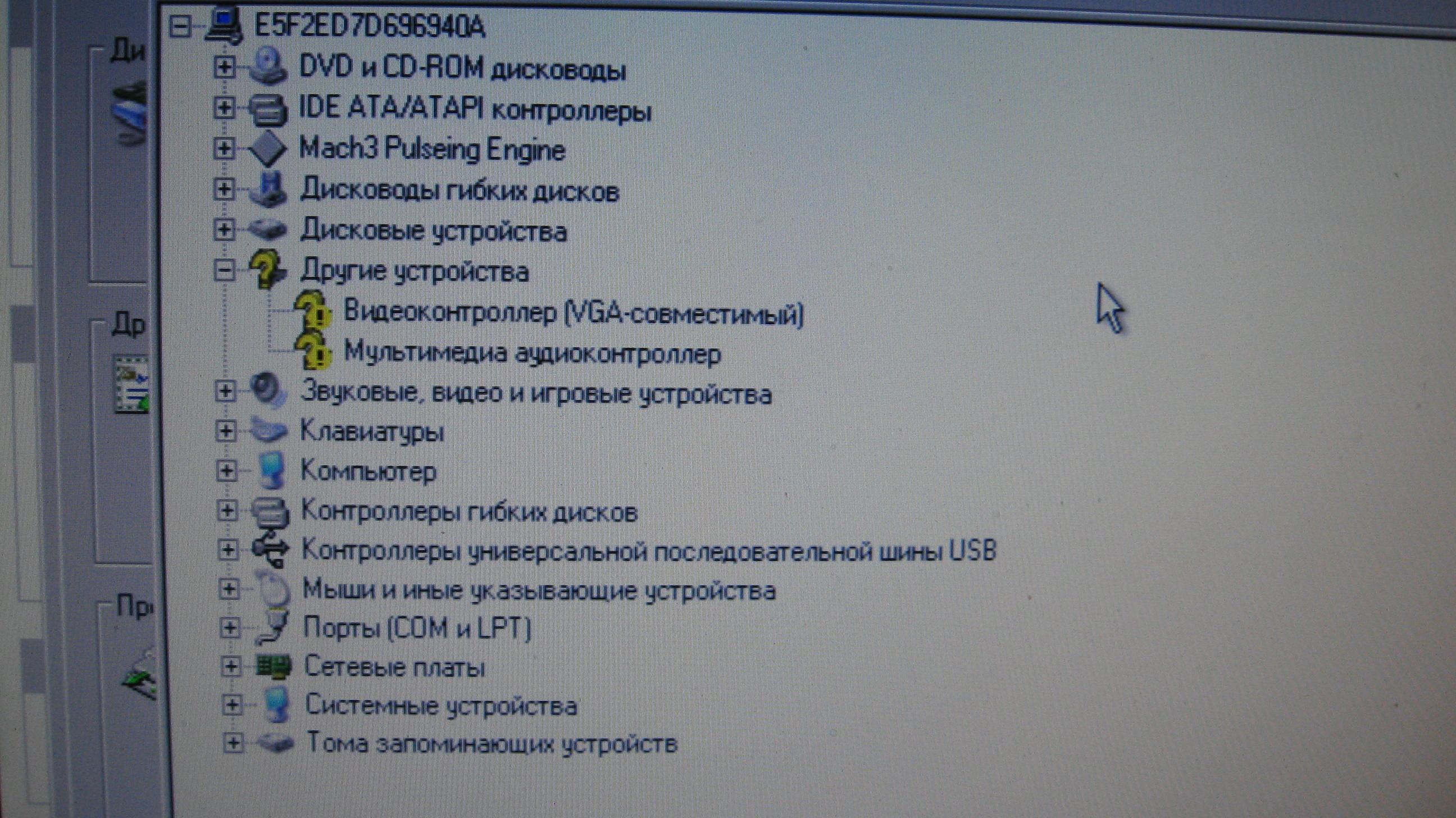

Снёс мач, переустановил виндоус ХР проф. Даже демоверсия не работает. Может из за видеоконтроллера и аудиоконтроллера такое быть?

Вобщем всё заработало.В очередной раз переустановил виндос XP SP2, только на этот раз без всяких нажатий F5 вместо F6. Установил мач3, комп сам перезагрузился, появились импульсы в тесте драйвера и моторчики закрутились.

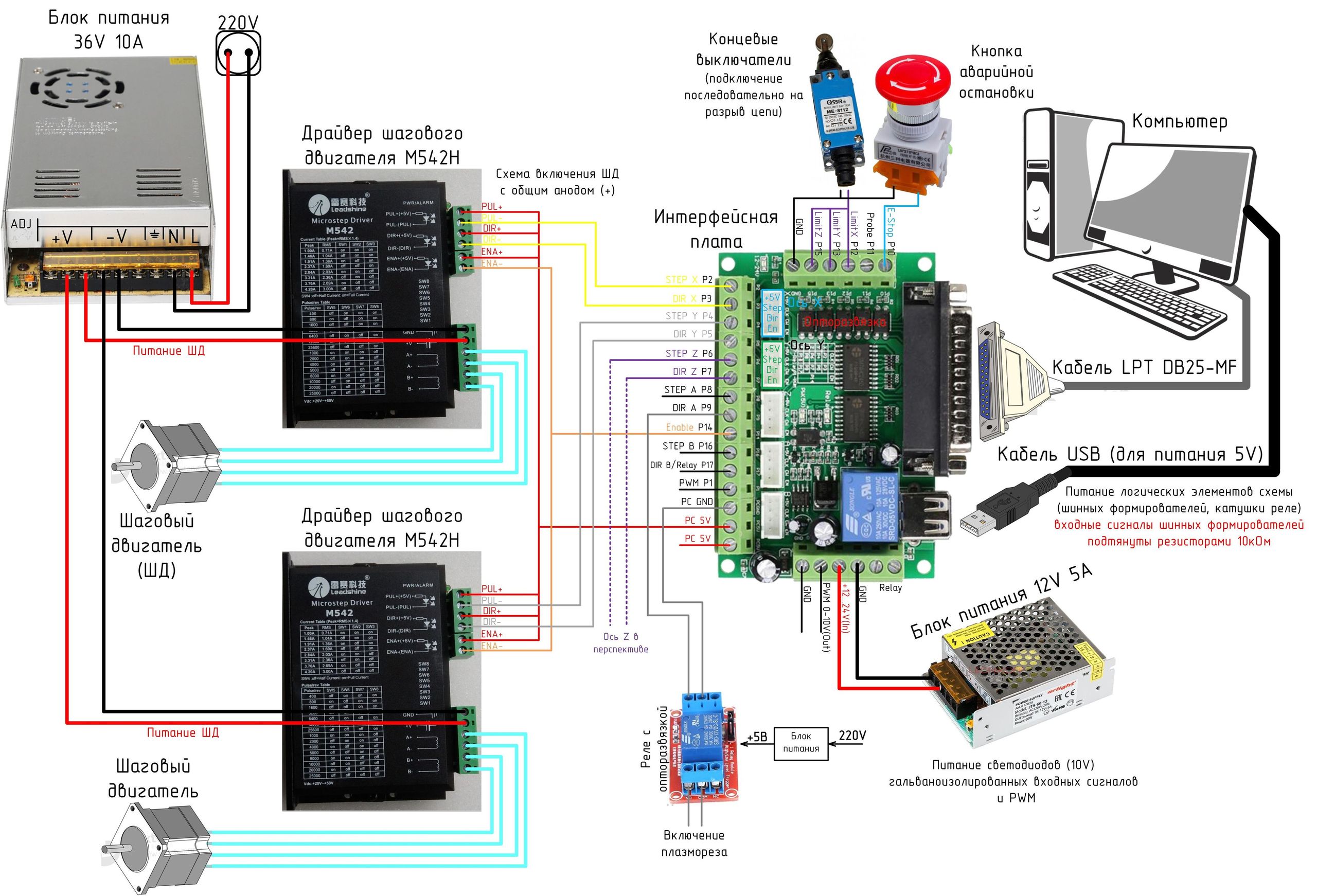

Всем здравствуйте. Подскажите, в чём может быть причина? Во время работы плазмы перестало включаться реле контроллера, которое включает плазматрон. Собрал другой комп, установил виндоус, поставил другой мач демо с оф.сайта, поставил другой контроллер (рабочий)прозвонил все шнурки. Всё ездиет и отрабатывает, реле не включается. Настроено на 17 пин. Померил между ним и оболочкой лпт при включении-выключении шпинделя из мача никаких изменений нет... Может кто знает, что вообще на 17 пине должно появляться при включении шпинделя 5 вольт или масса?? Или ешо чего? Подаю массу на ножку реле прямо в контроллере( проводком) реле срабатывает... Всю башку уже сломал. Выручайте, братцы. :wik:

dinozavr данные цепи на рисунке с землей GND никак не связаны
12V питание (на данной плате) идет только на дискретные входы Р10-Р15 (которые развязаны с общим питанием платы)
и ШИМ на шпиндель
есть на плате питание 5V которое приходит с USB оно питает всю электронику платы и катушку реле
данные источники питания должны быть раздельными (не иметь гальванической связи)
управление плазмотроном я бы вообще не заводил на это реле
а вывел с определенного пина и через оптопару и реле
т.к. по этой линии может на плату прилетать хорошая помеха
как у вас идет линия включения плазмотроном? напрямую в блок плазмореза или в общем жгуте с силовым проводом?
какой плазморез с HF-поджигом или другим?

скорее всего вылетел транзистор на схеме в красном кружочке
попробуйте посмотреть изменение напряжение на выводе P17 (т.е. щупом на землю (PCGND) и на Р17) при включении плазмы
должно быть 0В/5В
п.с. на схеме видно что катушка реле связана по питанию с компьютерной землей и +5V

Вот моя схема подключения
Схема общая ЧПУ_.jpg (4063 просмотра) <a class='original' href='./download/file.php?id=116932&mode=view' target=_blank>Загрузить оригинал (561.46 КБ)</a>
