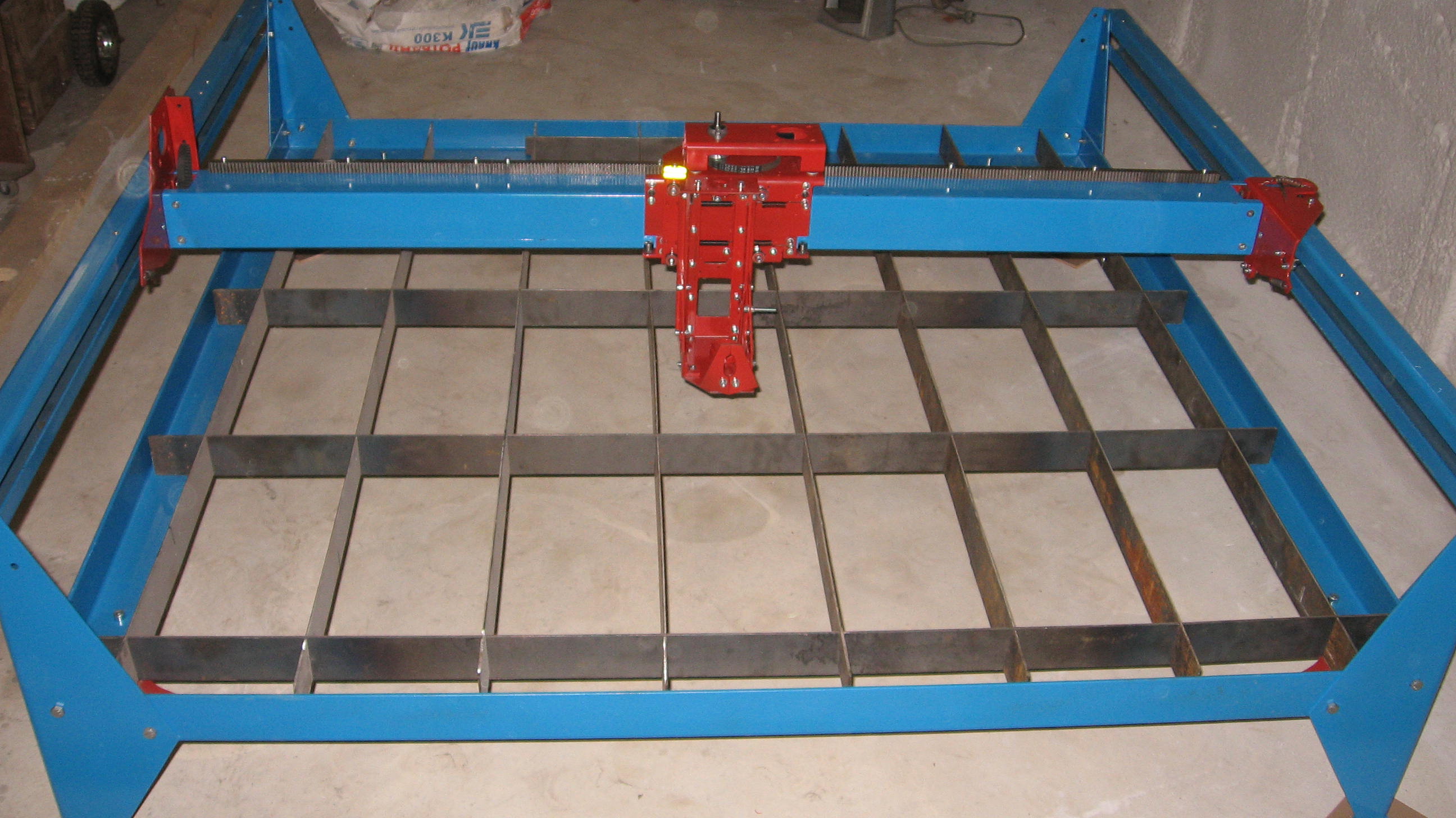

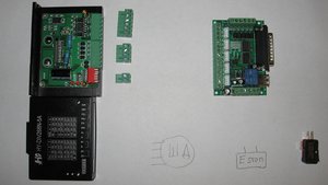

Железяка получилась вот такая
IMG_1405.JPG (4471 просмотр) <a class='original' href='./download/file.php?id=115313&sid=f672e5865d9ed753aec017335a109d73&mode=view' target=_blank>Загрузить оригинал (440.05 КБ)</a>
IMG_1372.JPG (4698 просмотров) <a class='original' href='./download/file.php?id=114169&sid=f672e5865d9ed753aec017335a109d73&mode=view' target=_blank>Загрузить оригинал (338.81 КБ)</a>
Всем здравствуйте. Подскажите динозавру как всё это вместе соединить??? :thinking:

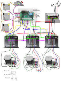

dinozavr писал(а):Подскажите динозавру как всё это вместе соединить??? :thinking:
Об этом знает Yandex ибо информация очень секретная! Вот по блату, из секретного хранилища, практически рукописная копия.
schema CNC.jpg (4681 просмотр) <a class='original' href='./download/file.php?id=114190&sid=f672e5865d9ed753aec017335a109d73&mode=view' target=_blank>Загрузить оригинал (2.74 МБ)</a>

Большое спасибо. 10 схем с яндекса у меня, но такой я не нашёл. Видимо искал плохо). Ещё раз спасибо!

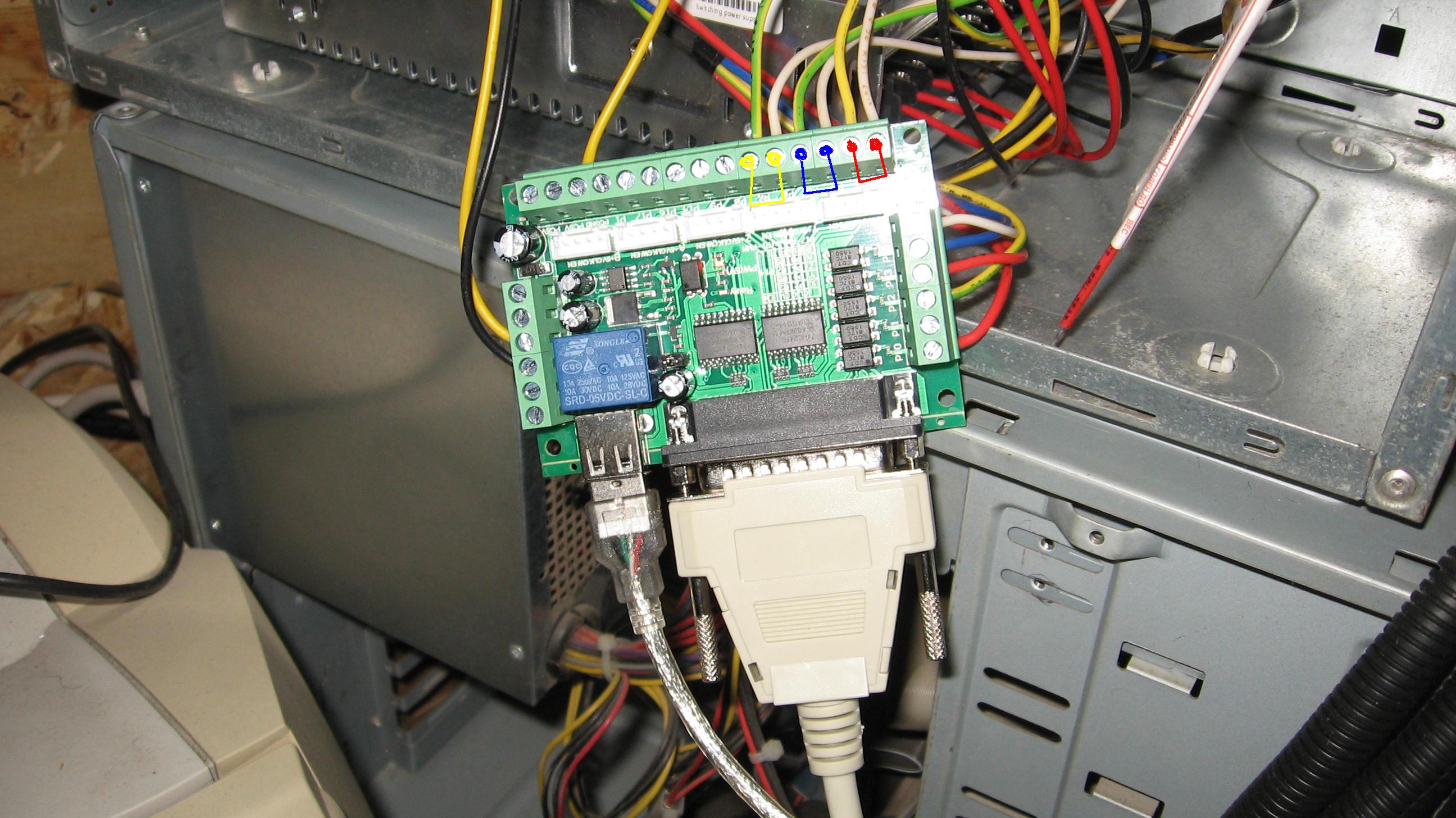

Всё собрал. Включил... ничего не коротнуло слава богу). Но ничего и не работает :) Подскажите, у меня комп с контроллером через usb-lpt соединён. Надо какой то драйвер ставить или лучше шнурок поменять на лпт-лпт? Комп видит какое то устройство неизвестное, но в диспетчере оборудования не прописывает его... и где драйвер на этот контроллер раздобыть то?

Через переходники usb-lpt работать не будет.

Подскажите, куда плазмотрон ( горелка плазмареза)в этой схеме подключить? и нужно ли на контроллер питание 12-24 В подавать?

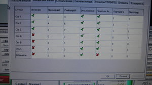

IMG_1380.JPG (4586 просмотров) <a class='original' href='./download/file.php?id=115122&sid=f672e5865d9ed753aec017335a109d73&mode=view' target=_blank>Загрузить оригинал (445.87 КБ)</a>
IMG_1378.JPG (4586 просмотров) <a class='original' href='./download/file.php?id=115121&sid=f672e5865d9ed753aec017335a109d73&mode=view' target=_blank>Загрузить оригинал (385.94 КБ)</a>
UAVpilot писал(а):Через переходники usb-lpt работать не будет.
Подключил всё через лпт. Всё равно ничего не работает :cry: Виндос у меня хр2008 переустановил его как стандартный комп. Мач установил,перезагрузил. При тестировании драйвера мача выдаёт вот такое. вин 32, порт вот с таким адресом. Подключено вот так по схеме которая выше в теме. Кнопка естоп не собрана пока что. Нету её ещё. Вынул провод естоп, моторы встали в зацепление, рукой не провернёш. Но ничего не движется при управлении из мача :cry: такое ощущение, что мач не видит контроллер этот что ли.. Подскажите, что может быть??? :thinking:
IMG_1379.JPG (4586 просмотров) <a class='original' href='./download/file.php?id=115123&sid=f672e5865d9ed753aec017335a109d73&mode=view' target=_blank>Загрузить оригинал (534.66 КБ)</a>
"Первое решение - правильное" - такой девиз лётчиков реактивных истребителей... но для динозавра он не подходит. "Медленно- медленно...как беременная каракатица, по мусингам, по мусингам..."
donvictorio
Сообщения: 2457
Репутация: 683
Настоящее имя: Виктор
Re: ЭЛЕКТРОНИКА ЧПУ ПЛАЗМОРЕЗА ЗА 100000 р.
Сообщение donvictorio »
а мач контроллер и не увидит, нет там таких у него взаимоотношений. он просто шлёт в LPT сигналы и ждёт с LPT тоже какие-то сигналы. а что там, за LPT - мач не в курсах. пины там настраиваются, в маче. к какому что подведено, может там потыркать?

Есть у меня второй такой контроллер, хотя, думаю, что уже был :) . Перекрутил все провода на него точно так же как на первом было... Включил, чё то как бабахнет в нём, искра аж куда то полетела... Пакетник в доме вырубился... Весь контроллер с лупой пролазил, видимых повреждений не нашёл. Теперь вот думаю опять первый поставить. Люди выручайте, а то, чую, могу какой то, совсем пипец устроить с этими китайскими бомбами, с моими то знаниями. Не дайте динозавру подорваться на контроллере :wik: :shock:
Включил всё с взорвавшимся. Ведёт себя как первый тихо и спокойно. Лампочки горят, ничего не движется... Может у меня и первый какой то глючный, хотя при первом его включении никаких взрывов не было.. СОС, ХЭЛП!!!

ждем телепата, который таки осилит посредством своего дара воспринять подробности: что значит"ничего", как проверяли пины, что на что меняли, как вообще порт в маче настроен и прочие неважные и ни на что не влияющие детали.

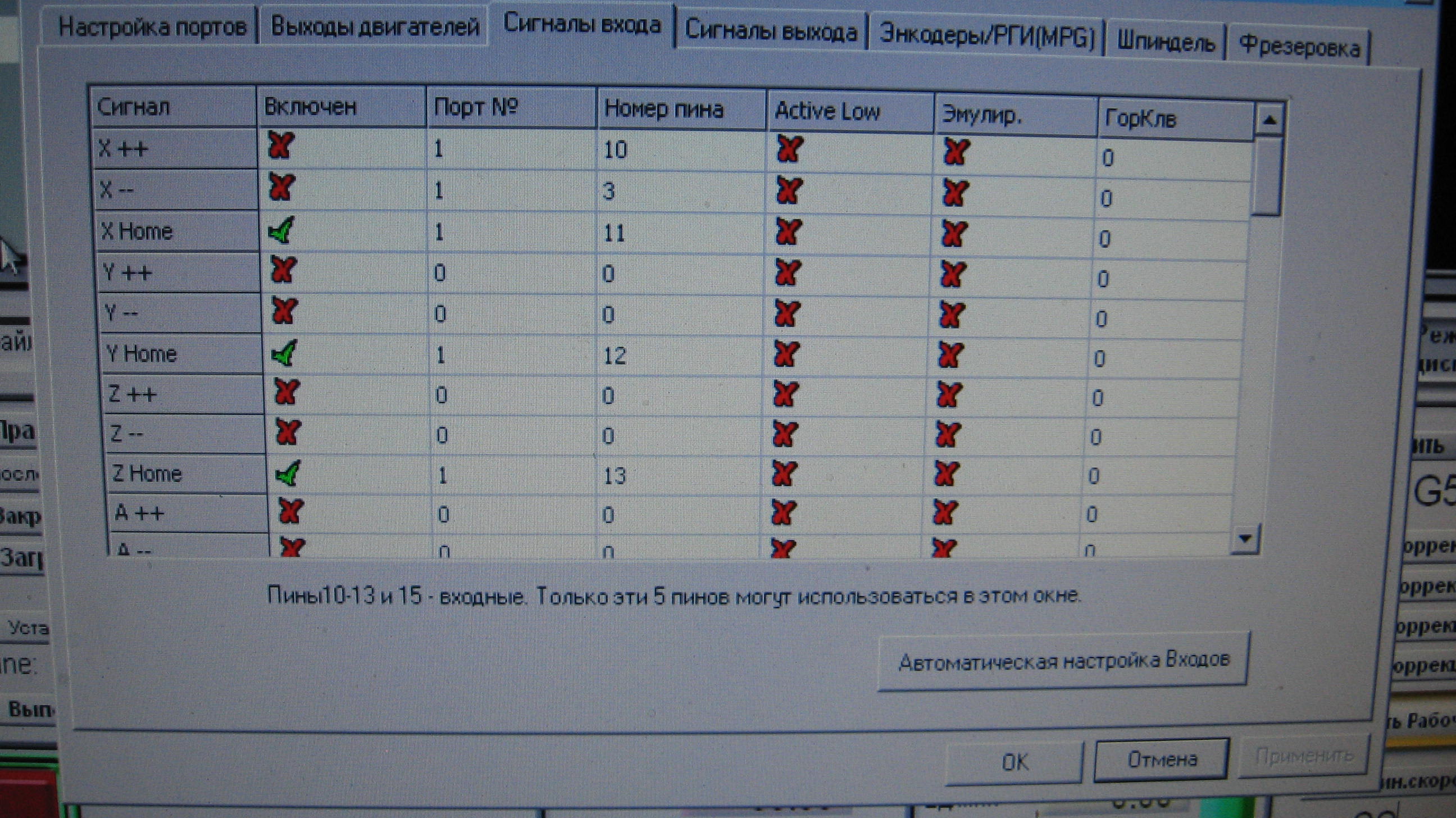

arkhnchul писал(а):ждем телепата, который таки осилит посредством своего дара воспринять подробности: что значит"ничего", как проверяли пины, что на что меняли, как вообще порт в маче настроен и прочие неважные и ни на что не влияющие детали.

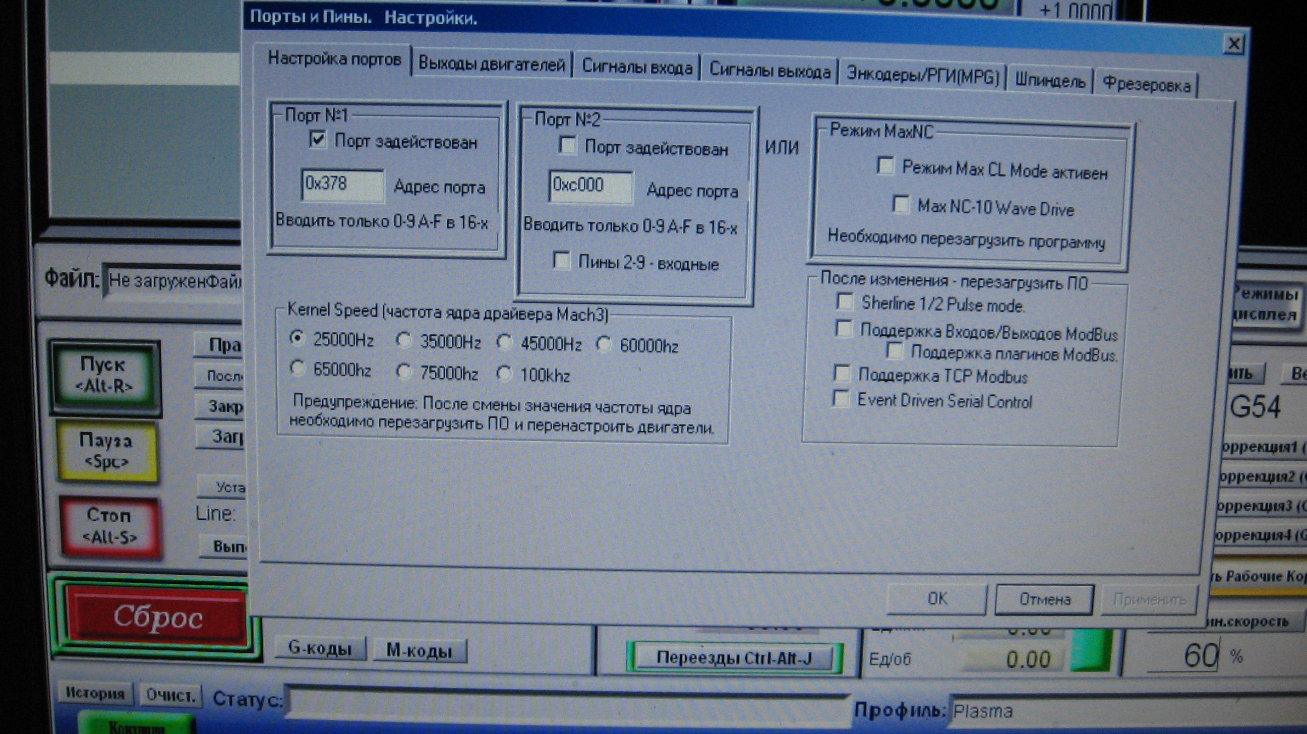

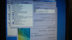

В Маче порт настроен как 0х378. Пины осьх 2-3, у 4-5, z 6-7 Ставил 2-4,3-5,7-2, 6-3. Результат нулевой. В компе тоже порт как на фотке вверху темы... вроде бы одинаково настроено? :thinking:

скриншот настроек поможет больше, чем "осьх 2-3")
тестер есть? померяйте напряжение на выходах dir при движении осей - хоть понять, откуда начинать смотреть.
ЗЫ на платку оба питания подали - 5 и 24? usb вторым концом воткнут куда-нибудь?

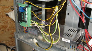

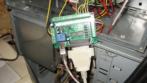

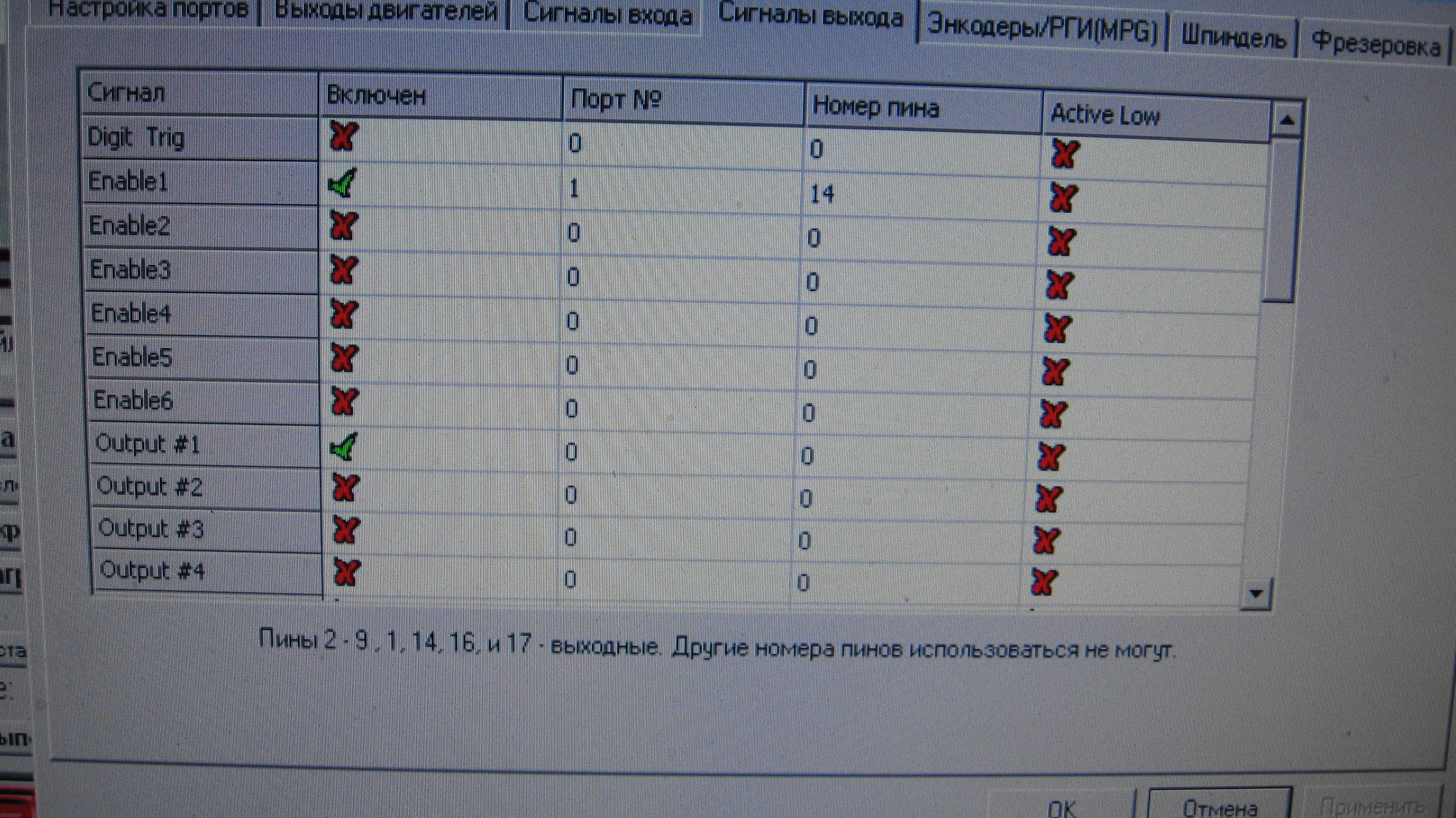

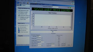

На плату подключен юсб от компа и 12 вольт от блока питания компьютерного. Настройки мача вот такие. На контроллере горят диодики с питанием 5В и 12-24В. Напряжение сейчас померяю

dinozavr
Сообщения: 108
Зарегистрирован: 23 мар 2016, 11:05
Сообщение dinozavr »

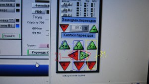

IMG_1385dor.JPG (4516 просмотров) <a class='original' href='./download/file.php?id=115177&sid=f672e5865d9ed753aec017335a109d73&mode=view' target=_blank>Загрузить оригинал (443.98 КБ)</a>
IMG_1386dor.JPG (4516 просмотров) <a class='original' href='./download/file.php?id=115176&sid=f672e5865d9ed753aec017335a109d73&mode=view' target=_blank>Загрузить оригинал (653.21 КБ)</a>
Нажимаю в маче вот на эти кнопочки
Меряю напряжение вот на этих клеммах Напряжение не меняется при нажатии кнопок. :wik:

нене, напряжение мерить между землей и выходом dir, а не между step и dir. Не просто нажать кнопу, а послать его ехать достаточно долго (с малым фидрейтом, скажем G1 X10 F1) и мерить в этот момент - на выходе платы, если там ничего нет - на самом порту lpt (между его землей и пином)
novodk
Сообщения: 138
Зарегистрирован: 30 мар 2017, 09:46
Репутация: 37
Откуда: Новосибирск
Сообщение novodk »
Смотрим внимательно схему которую выкладывали выше и подключаем фиолетовый провод.

который из них?)
кстати да, мач видит, что кнопка аварии отжата?
