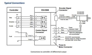

Здравствуйте! Подскажите как правильно подключить сигнал ошибки к е-стопу
3131.jpg (4840 просмотров) <a class='original' href='./download/file.php?id=112917&sid=090964e068527dff42280c65029f995d&mode=view' target=_blank>Загрузить оригинал (117.71 КБ)</a>
Сообщения: 11731
Re: StepMaster ver 2.5
anahron писал(а):Здравствуйте! Подскажите как правильно подключить сигнал ошибки к е-стопу
Так:
2017-05-15_22-41-33.png (4835 просмотров) <a class='original' href='./download/file.php?id=112918&sid=090964e068527dff42280c65029f995d&mode=view' target=_blank>Загрузить оригинал (195.07 КБ)</a>
anahron
Сообщения: 11
Зарегистрирован: 30 май 2017, 17:08
Сообщение anahron »
Все оказалось проще чем я ожидал, спасибо!

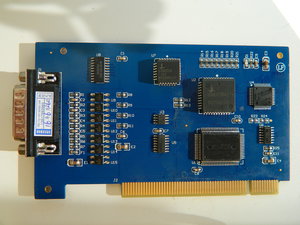

Сегодня накопал интересную особенность Stepmaster + синяя Ncstudio
Суть в чем:
Собираю электронику для "Бобра"
Мишин фильтр последней версии в наличии и 100% рабочий. Прикупил плату студии на CMD компонентах такую
Screenshot - 26.06.2016 , 20_23_17.png (4738 просмотров) <a class='original' href='./download/file.php?id=113629&sid=090964e068527dff42280c65029f995d&mode=view' target=_blank>Загрузить оригинал (642.09 КБ)</a>
Собираю все на стенде из этих компонентов кроме частотника.
DSCN5664-1.jpg (4738 просмотров) <a class='original' href='./download/file.php?id=113630&sid=090964e068527dff42280c65029f995d&mode=view' target=_blank>Загрузить оригинал (647.51 КБ)</a>
Ncstudio запускаю, настраиваю - все едет как надо. Датчики дома работают.
Пытаюсь переключиться на Mach3 сталкиваюсь с тем, что не переключается. Светодиод студии просто в полнакала начинает светиться, а верхний мачевский не загорается.
Выключаю все. Выдергиваю из платы Ncstudio шлейф и Mach3 нормально работает. Вставляю и перестает запускаться. А студия работает. Как будто приоритет имеет.
Также во время этих манипуляций по каким-то странным стечением обстоятельств сбрасывается BIOS матери. Приходится заново настраивать и сохранять.
Заменил синюю плату Ncstudio на красную и чудо: Все переключается и (тьфу три раза) BIOS пока на месте. Что бы это значило?
Сообщения: 11731
shalek писал(а): Пытаюсь переключиться на Mach3
Как именно?
Достаешь джампер, или кабель?
Кабель можно выдергивать без отключения питания.
Если при отключенном джампере светится в пол накала - какой-то косяк на плате, наверное.
Сообщения: 3023
Как именно?
Достаю джампер. Но пока кабель с Ncstudio не выдернешь на Mach не переключиться.
Если бы косяк был , то с красной платой не работало бы.
Может плата студии неудачная. Но ведь работает сама по себе.

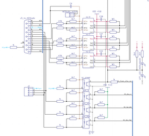

Есть подозрение, что у этой платы выходы не открытый коллектор, а нормальные TTL.
Из за этого оптопара (nc_power) отвечающая за активацию NCStudio берет +5 В питание от входов и открывается.

michael-yurov писал(а):Есть подозрение, что у этой платы выходы не открытый коллектор, а нормальные TTL.
Болезнь неизлечима?
Закажу еще плату студии. Теперь с обычными компонентами, не CMD.
Сообщения: 11731
shalek писал(а):Болезнь неизлечима?
Излечима, без особых сложностей. Можно уменьшить резистор 4,7 кОм около этой оптопары, а можно убрать все 4,7 кОм с входных линий на этой схеме.
Но нужно сначала определиться с диагнозом.
Но все же сфоткай эту SMD плату, и скажи, как называются микросхемы на входе (вероятно, 74 серии).

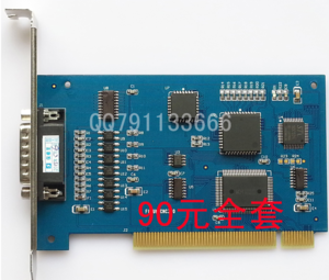

Вот она
DSCN5680.JPG (4706 просмотров) <a class='original' href='./download/file.php?id=113646&sid=090964e068527dff42280c65029f995d&mode=view' target=_blank>Загрузить оригинал (5.6 МБ)</a>
Сообщения: 11731
Да, тут 74LS245 - у нее выходы не открытый коллектор, а обычные TTL, что само по себе хорошо.
Но вот я не учел...
Пока еще все варианты не обдумал, но, полагаю, будет нормальным решением убрать 6 резисторов на 4,7 кОм рядом с оптопарами HCPL2630.
