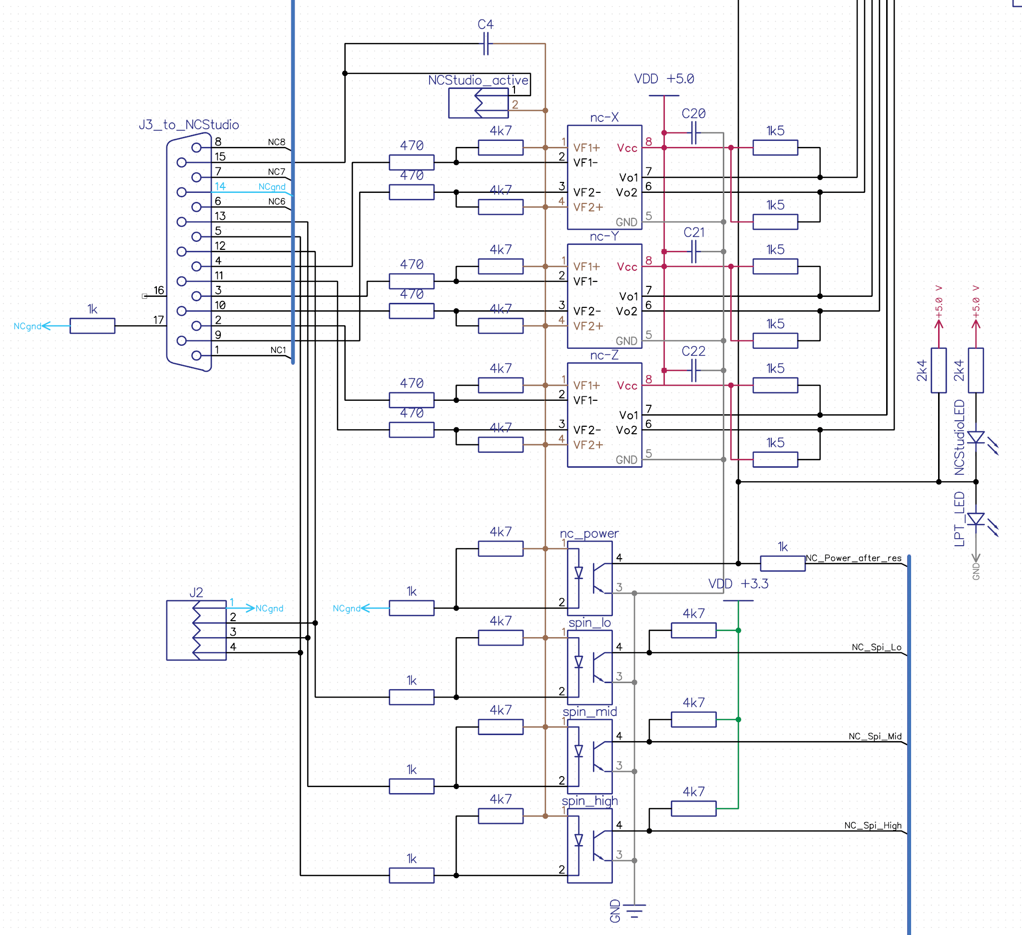

Сегодня накопал интересную особенность Stepmaster + синяя Ncstudio
Суть в чем:
Собираю электронику для "Бобра"
Мишин фильтр последней версии в наличии и 100% рабочий. Прикупил плату студии на CMD компонентах такую
Screenshot - 26.06.2016 , 20_23_17.png (4846 просмотров) <a class='original' href='./download/file.php?id=113629&sid=fc50764cca0cc9b04e6ae14dc7c8b306&mode=view' target=_blank>Загрузить оригинал (642.09 КБ)</a>

Сообщения: 11731
Re: StepMaster ver 2.5
shalek писал(а): Пытаюсь переключиться на Mach3
Как именно?
Достаешь джампер, или кабель?
Кабель можно выдергивать без отключения питания.
Если при отключенном джампере светится в пол накала - какой-то косяк на плате, наверное.

Есть подозрение, что у этой платы выходы не открытый коллектор, а нормальные TTL.
Из за этого оптопара (nc_power) отвечающая за активацию NCStudio берет +5 В питание от входов и открывается.
2017-06-09_09-24-19.png (4816 просмотров) <a class='original' href='./download/file.php?id=113638&sid=fc50764cca0cc9b04e6ae14dc7c8b306&mode=view' target=_blank>Загрузить оригинал (519.16 КБ)</a>
2017-06-09_09-40-06.png (4810 просмотров) <a class='original' href='./download/file.php?id=113644&sid=fc50764cca0cc9b04e6ae14dc7c8b306&mode=view' target=_blank>Загрузить оригинал (2.76 МБ)</a>

michael-yurov писал(а):Есть подозрение, что у этой платы выходы не открытый коллектор, а нормальные TTL.
Болезнь неизлечима?
Закажу еще плату студии. Теперь с обычными компонентами, не CMD.
Сообщения: 11731
shalek писал(а):Болезнь неизлечима?
Излечима, без особых сложностей. Можно уменьшить резистор 4,7 кОм около этой оптопары, а можно убрать все 4,7 кОм с входных линий на этой схеме.
Но нужно сначала определиться с диагнозом.

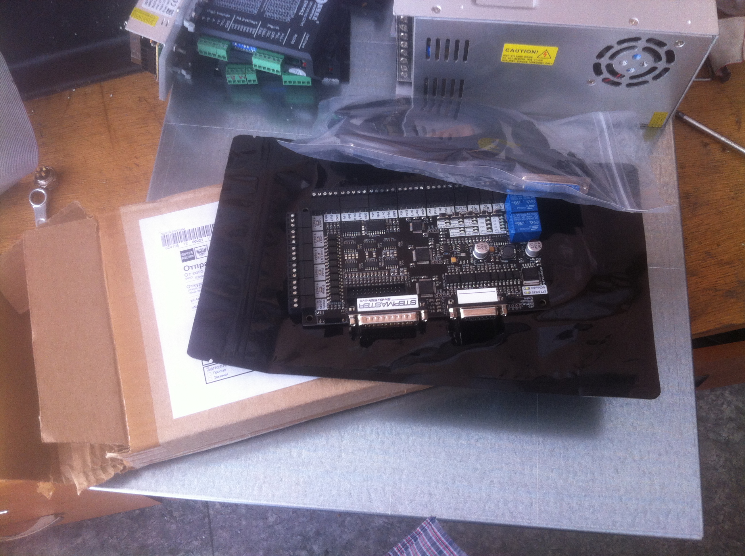

Получил.Дошло за 4 дня !
Удачного отдыха! :good:
IMG_2522.JPG (4350 просмотров) <a class='original' href='./download/file.php?id=114813&sid=fc50764cca0cc9b04e6ae14dc7c8b306&mode=view' target=_blank>Загрузить оригинал (1.74 МБ)</a>

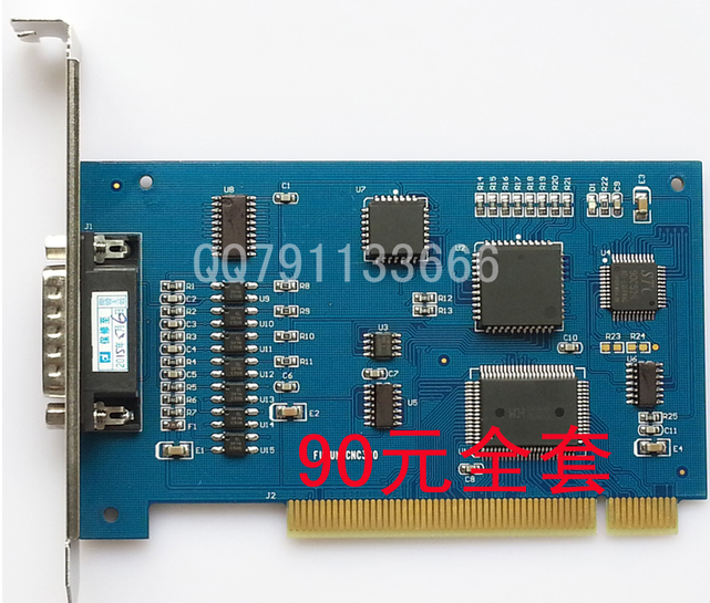

Мне тоже пришла, качество на высоте.
Может кто подскажет с такой http://www.dns-shop.ru/product/b1ef18ce ... finalize=1 (не реклама) платой работать будет?

Работать будет, вопрос в надёжности. Мне по опыту использования подобных контроллеров (торговое оборудование), ориенты очень не понравились. Глючные и ненадёжные. Из всех что пользовался, больше всего понравились ST-Lab, но они раза в два-три дороже ориентов и подобных.
Хотя насчёт определённо заработает, я немного поторопился. Самой-то железке безразлично должно быть на какой порт её цепляют, главное что бы команды правильные шли. А вот у программ некоторых могут быть проблемы с такими LPT контроллерами. Дело в том, что "как исторически сложилось", обычно LPT порт у ПК один и некоторые программы или впадают в ступор, когда видят порт отличный от первого или в упор не хотят видеть не первый LPT. А данный контроллер может определится как LPT2. Как себя поведёт программа которую вы будите использовать не знаю. По этому лучше если порт будет определён как первый, проверте в диспетчере устройств, сред портов, у Вас не отображается LPT? Он может быть даже если на материнской плате не распаян. Если есть, то его скорее всего можно отключить в биосе. Тогда внешний контроллер должен определиться как первый.
