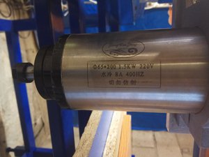

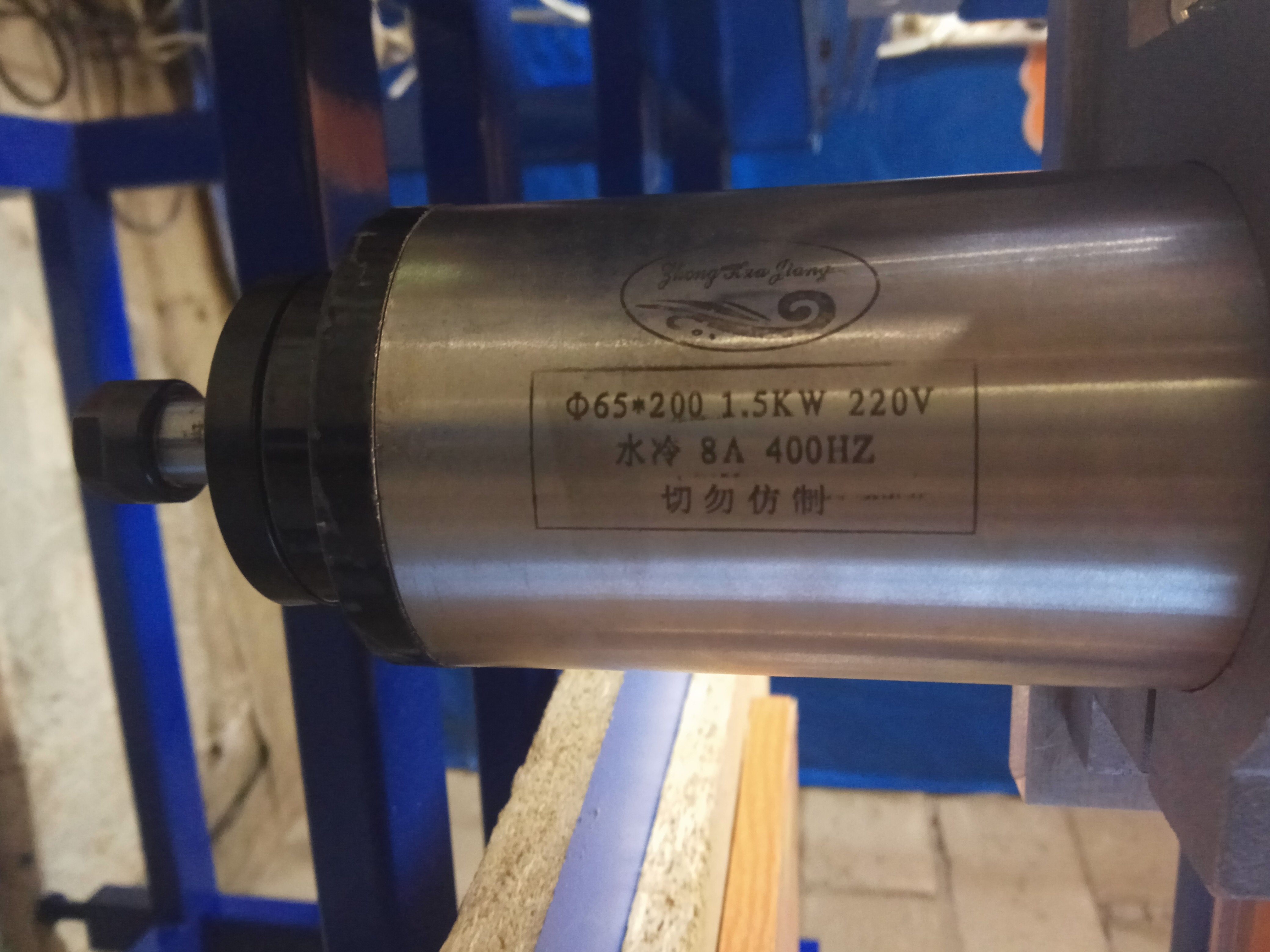

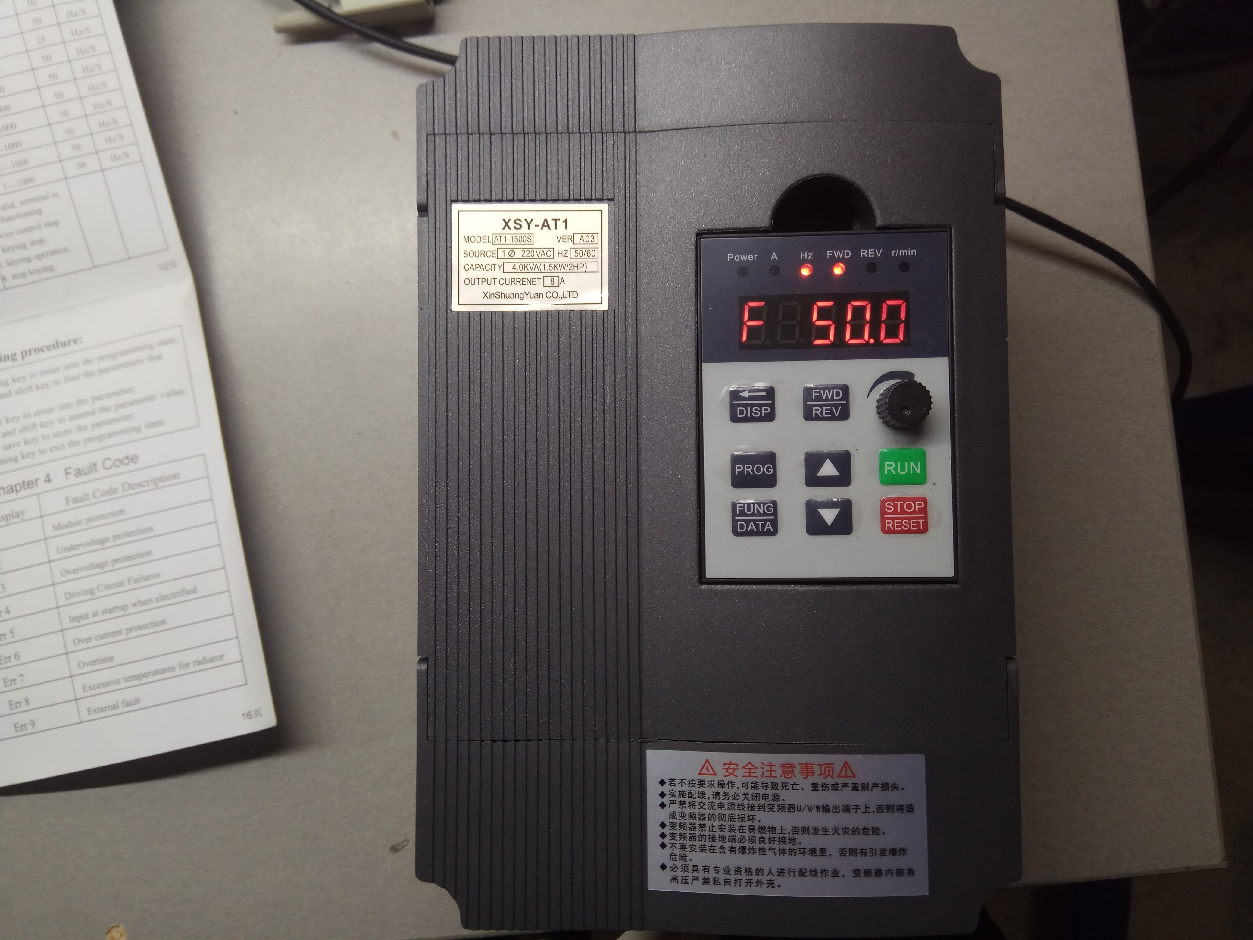

Всем привет.
Не получается подружить частотник XSY-AT1 Model: AT1-1500s однофазный 220В 8А со шпинделем на жидк.охлаждении 65мм 1,5kW 8A 400Hz

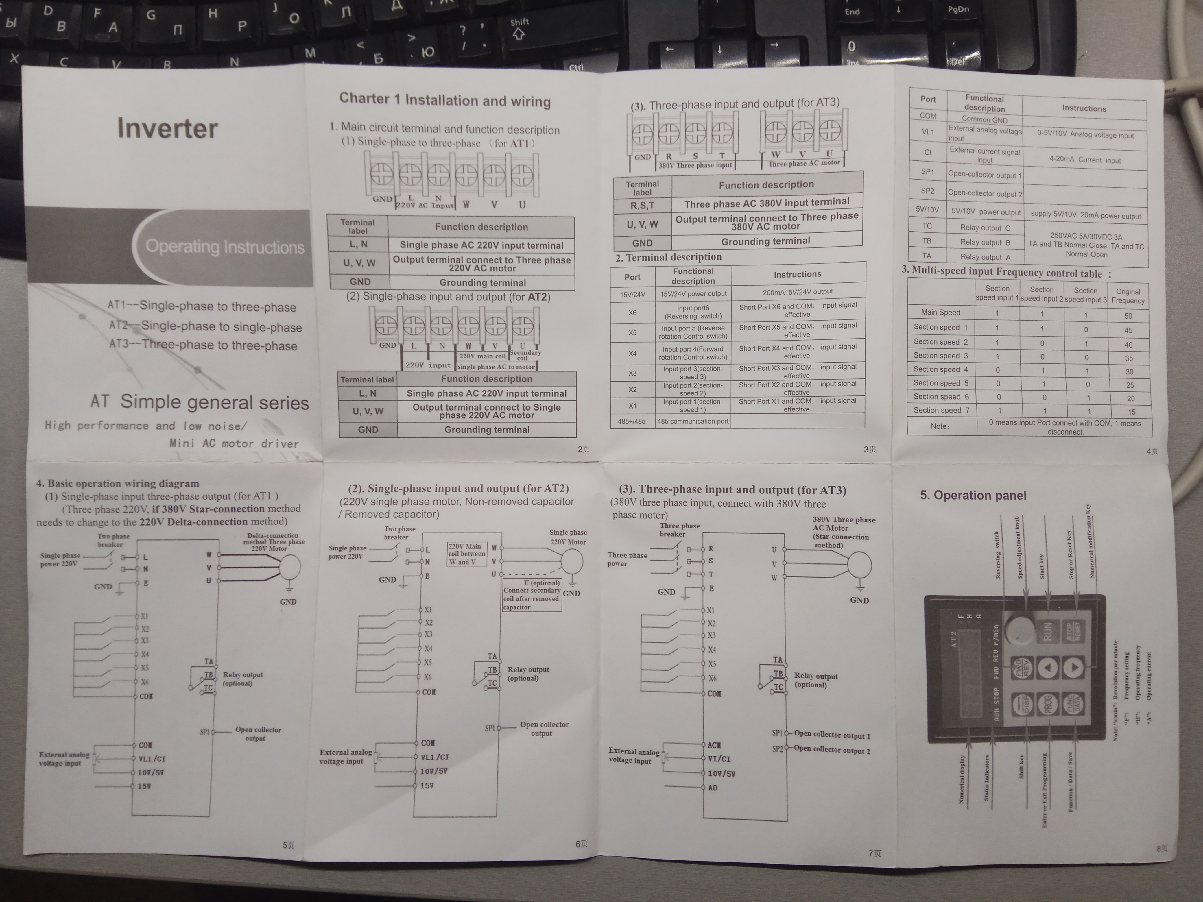

Руководство идущее в комплекте ОЧЕНЬ краткое, всего на одном листе А4.

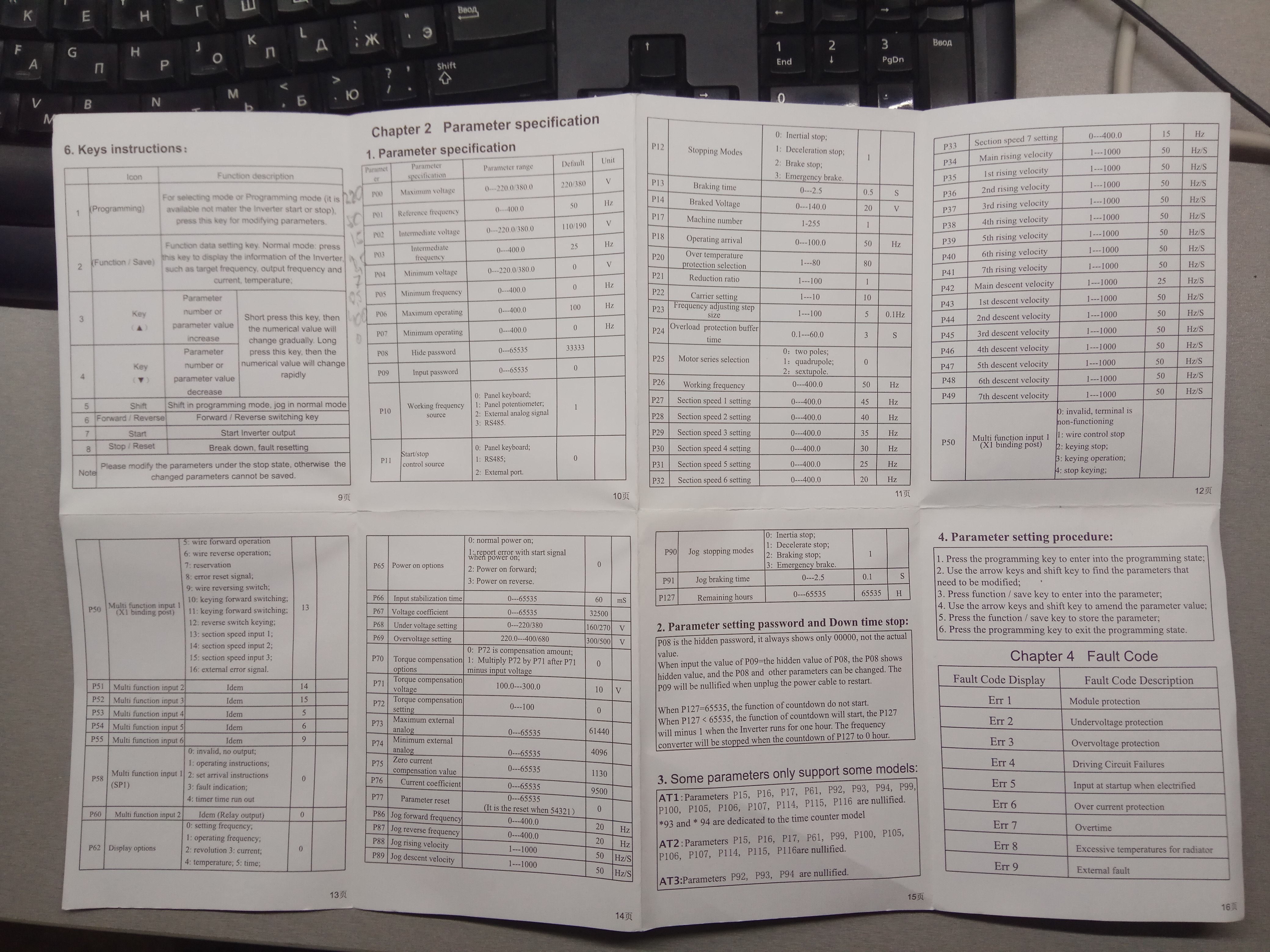

Настройки вбил следующие:
Р00 Maximum voltage - 220
Р01 Reference frecuency - пробовал 50 и 100
Р02 Intermediate voltage - пробовал 15 и 110 (как по умолчанию)
Р03 Intermediate frecuency - Ставил 25 и 4, по одной инструкции найденой в инете рекомендуют 2,5, но у меня меньше 4 не устанавливается
Р04 Minimum voltage - пробовал 0 и 7
Р05 Minimum frecuency - 0 и 0,5
Р06 Maximum operating - 100
Р07 Minimum operating - 0
Остальные по умолчанию.
Знаний в этой области мало, настраивал по принципу аналогичных китайских частотников, про конкретно мой частотник в сети ни слова не нашел.

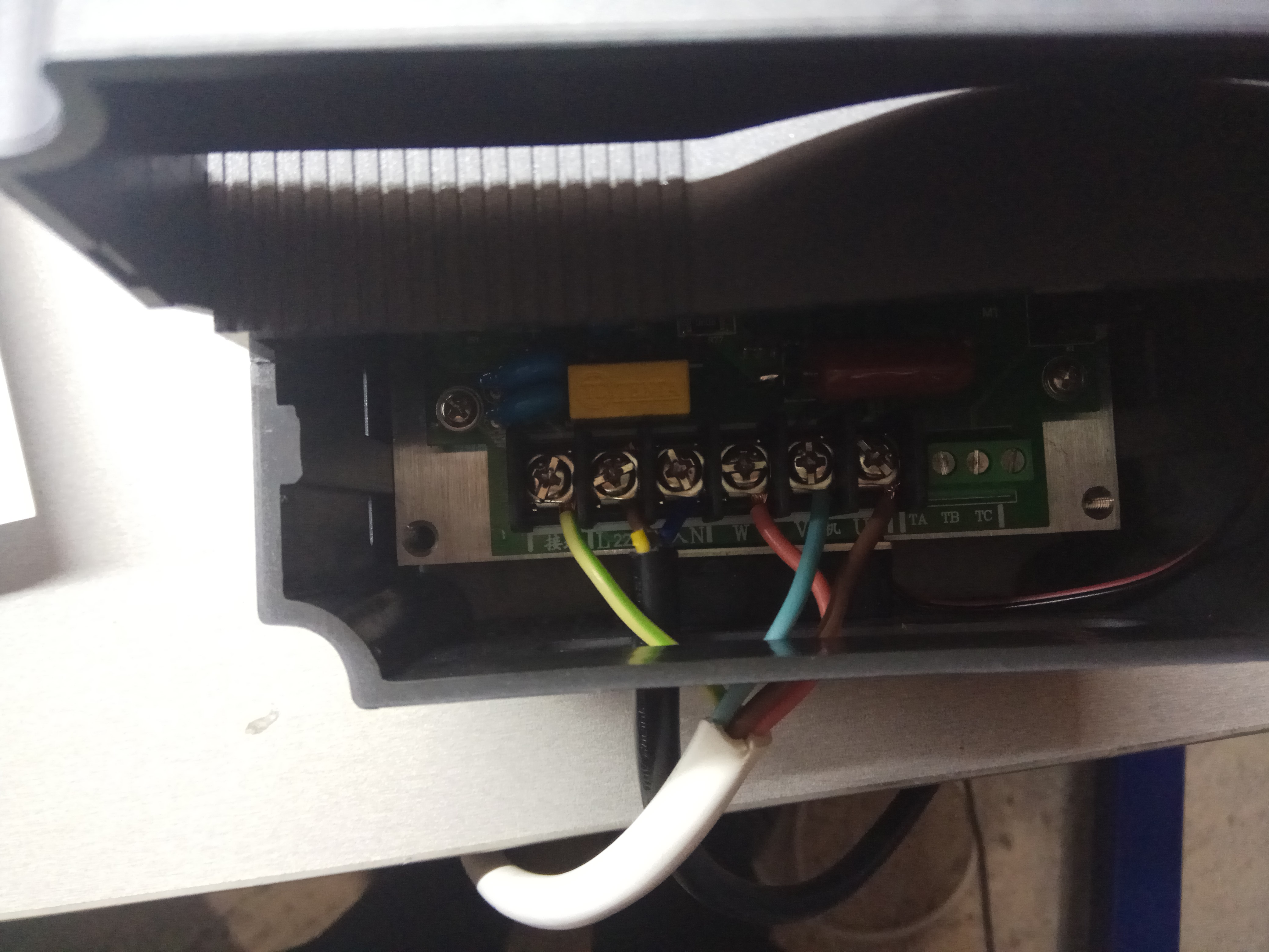

Вообщем с теми настройками что я написал шпиндель запускается, начинает разгон, и через 1-2 сек, щелкает реле и шпиндель замолкает, на частотнике ошибка Err 1 (Module protection). Менять другие настройки не решился в виду не знания, боюсь спалить его раньше не успев настроить.

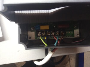

По подключению - контакт №2 шпинделя к средней клемме "V", оставшиеся 2 произвольно, шпиндель начинал вращаться в обратном направлении, поменял местами U и W. 4й контакт на разъеме шпинделя соединил с корпусом шпинделя и подключил к GND частотника.
Фазу сети к клемме L, ноль N.

Это чудо надо параметрировать. Первые параметры, на которые необходимо обратить внимание это помеченные как DEFAULT со значением = 0.
Их и надо менять. Есть параметры которые надо ставить под себя. Например Р10 если он допустим был 0, ставишь 1 и работаешь от потенциометра на панели. У меня все на автомате = 3

Друзья подскажите, выставил настройки согласно инструкции ( без шпинделя тк еще не пришел), после этого вылезла err3 ( Err3 Overvoltage protection) и больше нет возможно менять настройки, мигают все цифры во всех режимах. Как побороть или как сделать сброс ? Помогите плиз....
Сообщения: 2471
Re: Нужна помощь в настройке китайского частотника XSY-AT1
Подключаете куда? В 220 или 380?
Сброс параметров - Р77 выставить 54321. Вообще проверяйте Р68 и Р69 - нижний и верхний предел входного напряжения.
