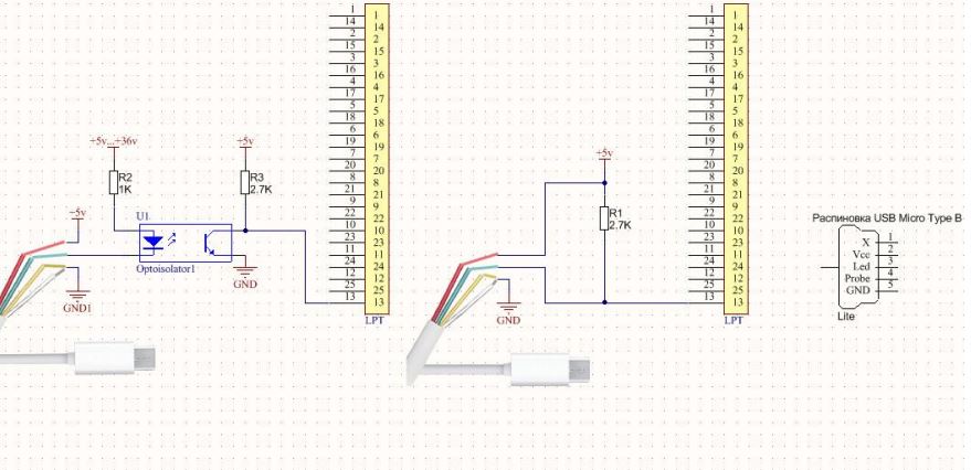

torvn77 писал(а): Какая должна быть схема для моего кабеля?
Использован провод от OMTP и CTIA гарнитур, как наиболее мягкий. В нем пустой 1-ый пин (в отличии от usb data кабеля, в котором пустой 4-ый пин). Вот распиновка из Руководства пользователя Tool setter
схема.JPG (5700 просмотров) <a class='original' href='./download/file.php?id=109032&sid=1fa7601edaca2116da932f1439ba665e&mode=view' target=_blank>Загрузить оригинал (66.76 КБ)</a>
torvn77 писал(а):Зачем у тебя жёлтый и белый провод скручен?
Жёлтый и белый это земли. Соединены вместе при проводном подключении. А при использовании RFM модуля разделены, тогда одна из земель задействуется для управления экономным(прерывистым) горением зеленого светодиода.

Я сопоставил вашу распиновку с распиновкой-раскраской для microUSB
Получается что экран и зелёный присоединяются к нулю, а белый к +5V.
Всё равно не работает.
И если нуль подсоединить к чёрному то тоже не работает.
К проводам какого цвета какие сигналы надо подсоединять чтобы тулсетер заработал через кабель для microusb?
(Большой разъём я срезал и подсоединяюсь прямо к проводам)

torvn77 писал(а):.
C Вашим разъемом скорее всего ничего не получится, у него отсутствует проводок от 4-го пина, а там probe out :wik:. Самое простое решение - использовать комплектный (если есть такая необходимость, могу на всякий случай выслать запасной).

probe out я пока не подсоединяю, я только подаю напряжение и пытаюсь добиться того чтобы тулсетер замигал сам, а подключать к ЧПУ буду уже потом.
То есть я подаю +5v и не могу добиться хотя бы "внутренней" работы.
Проводов у меня пять: четыре провода и один экран.
Ну хоть и не хочется, но попробую залезть в разъём и позвонить.

Получается, что распиновка противоречит стандарту USB во всём:
Для разъёма MicroUSB-B стандартная распиновка такая:
1 - +5V
2 - D-
3 - D+
4 - ID
5 - GND
Причём в кабеле провод для ID обычно отсутствует, т.к. на стороне хоста (USB-A) его просто некуда подключать.
В итоге невозможно воспользоваться стандартным кабелем с разъёмом микроUSB и надо пользоваться только прилагаемым, длины которого может не хватить...

Да понял я что про то, что вывода 4 на которорый выводится "probe out" может не быть.
Но в самом тулсетере есть светодиоды, которые мигают при подаче питания через комплектный кабель.
И вот я не понимаю, подсоединяясь к тем или иным жилам через кабель microusb я не могу включить эти светодиоды внутри тулсетера.
Единственное приходящее на ум объяснение это то, что GND или +5V тулсетера выведены на этот самый вывод 4, а не "probe out" как написано в инструкции.
Ну или кабель не исправен, но он новый и специально куплен в магазине.

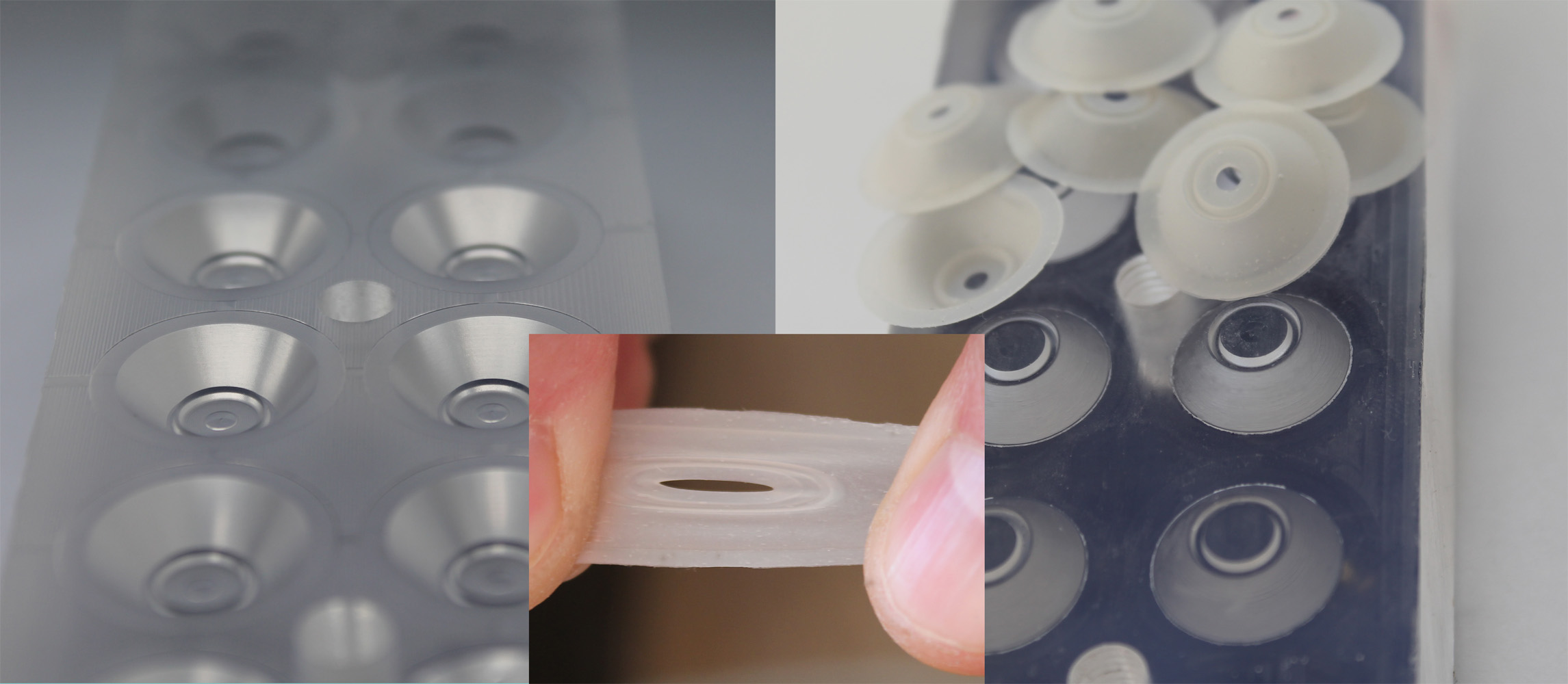

После серии экпериментов получилось сделать для беспроводного LiteWL собственные тонкие пылезащитные колпачки из полиуретановой резины
rubb.jpg (5566 просмотров) <a class='original' href='./download/file.php?id=109368&sid=1fa7601edaca2116da932f1439ba665e&mode=view' target=_blank>Загрузить оригинал (259.32 КБ)</a>
