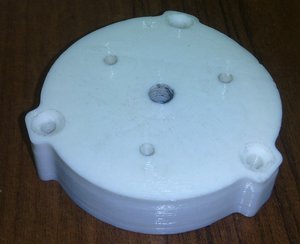

Верхняя крышка (4574 просмотра) <a class='original' href='./download/file.php?id=106921&mode=view' target=_blank>Загрузить оригинал (100.97 КБ)</a>
Верхняя крышка

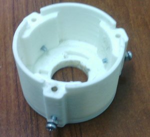

Корпус (4574 просмотра) <a class='original' href='./download/file.php?id=106922&mode=view' target=_blank>Загрузить оригинал (106.01 КБ)</a>
Корпус

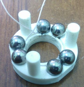

Платформа с шариками (4574 просмотра) <a class='original' href='./download/file.php?id=106924&mode=view' target=_blank>Загрузить оригинал (107.98 КБ)</a>
шарики приклеил китайскими соплями (термоклеем)

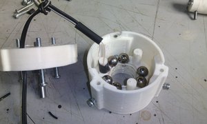

В процессе сборки (4574 просмотра) <a class='original' href='./download/file.php?id=106925&mode=view' target=_blank>Загрузить оригинал (125.91 КБ)</a>
В процессе сборки

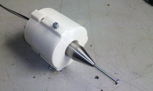

Можно пробовать (4574 просмотра) <a class='original' href='./download/file.php?id=106926&mode=view' target=_blank>Загрузить оригинал (105.2 КБ)</a>
Можно пробовать
Конструкция позволяет отрегулировать платформу в нужном положении, после чего зафиксировать винтами.

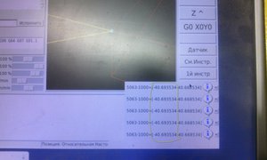

пружинку подобрал с третьего раза, первая была слишком мягкая и датчик дребезжал при переездах, вторя была слишком жесткая, датчик работал, но усилие срабатывания было около 500 г(как бы чего не сломать), потом подобрал подходящую, усилие стало приемлемым(наверное грамм 50)
Затестил на станке с LINUX CNC.
Тест выглядел так: переезд из точки смены инструмента в точку замера, замер, возврат в точку смены. Алгоритм такой, потому что лень было писать отдельную команду для экспериментов, а использовал мои стандартные процедуры измерения длины.
test_probe.jpg (4403 просмотра) <a class='original' href='./download/file.php?id=107389&mode=view' target=_blank>Загрузить оригинал (122.5 КБ)</a>
цветом выделены результаты пяти измерений подряд, поразительное совпадение, хотя, надо признать иногда были ошибки (меньше сотки) Ошибки я списываю на механическое несовершенство моего станка.
