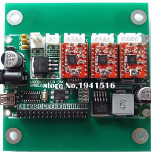

Всем добрый день! Помогите разобраться новичку.
Купил китайский станок WOODPECKER CNC 2418 С платой GRBL 0.9 USB. Но при попытке подключить к ноутбуку столкнулся с проблемой плата не отвечает никак.В комплекте была инструкция все делал как там сказано. Установил драйвер и все такое (см фото). Но в программе GRBL Control нет никакой реакции. хотя сама программа пишет в статус *Подключен*. Но в консоль не выводит что подключение *ОК*. Пробовал запустить первые версии GRBL Control. Там в консоль выводит следующее:
*no data from com port after conect. Expecting grbl version string*
Не могу понять живая плата или нет. Помогите определиться что с ней делать и можно ее еще как нибудь проверить.
Продавцу написал, но он молчит. Чувствую от него ничего не добиться.

Вот такая плата (19613 просмотров) <a class='original' href='./download/file.php?id=101909&sid=eda1cfa1c1e1e99460b86bc64f170b79&mode=view' target=_blank>Загрузить оригинал (563.69 КБ)</a>
Вот такая плата

Может попробовать перепрошить. Но как пока не ясно.Эти китайцы затерли все микросхемы. даже пне понятно какая там микруха. Видно только ATNEL и MEGA.
Afanasevvgh, У вас видно какой там процессор? можете глянуть

Процессор правильный MEGA328P

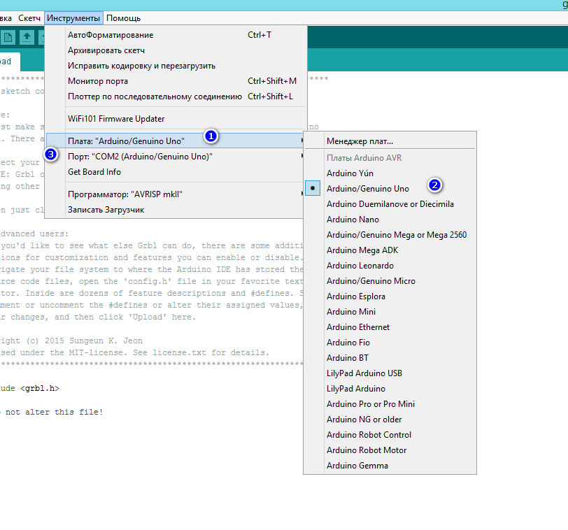

Для проверки работоспособности контроллера можно сделать так:
1) В настройках указываем ком-порт, и контроллер:
2017-02-03_111242.jpg (19519 просмотров) <a class='original' href='./download/file.php?id=102027&sid=eda1cfa1c1e1e99460b86bc64f170b79&mode=view' target=_blank>Загрузить оригинал (159.5 КБ)</a>

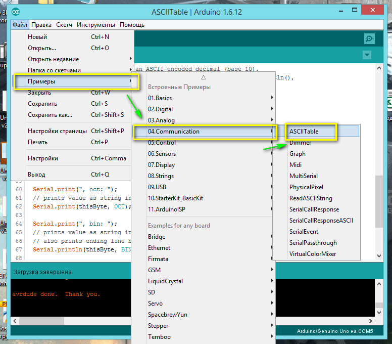

2) Выбираем готовый пример:
2017-02-03_111634.jpg (19519 просмотров) <a class='original' href='./download/file.php?id=102028&sid=eda1cfa1c1e1e99460b86bc64f170b79&mode=view' target=_blank>Загрузить оригинал (176.32 КБ)</a>

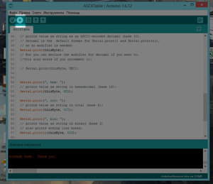

3) Заливаем его в контроллер:
2017-02-03_111708.jpg (19519 просмотров) <a class='original' href='./download/file.php?id=102029&sid=eda1cfa1c1e1e99460b86bc64f170b79&mode=view' target=_blank>Загрузить оригинал (107.68 КБ)</a>

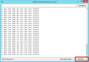

4) Открываем окно обмена сообщениями через последовательный порт:
2017-02-03_111734.jpg (19519 просмотров) <a class='original' href='./download/file.php?id=102030&sid=eda1cfa1c1e1e99460b86bc64f170b79&mode=view' target=_blank>Загрузить оригинал (146.81 КБ)</a>
Если скорость не 9600, то настраиваем 9600 и смотрим что данные идут
В приведенном первом шаге нужно будет подобрать правильно контроллер, т.к. в случае неверно выбранного контроллера, 3-й шаг может не получится.

Думаю контролер надо выбирать UNO. Ведь кристалы одинаковые MEGA 328

В китайском описании мелькало Arduino NANO. Процессор 328P в планарном корпусе а не DIP.

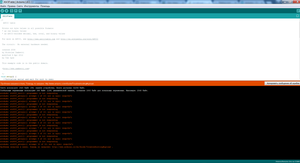

Выполнил вышесказанные действия. Результат таков:
1) Ввод команды $$ ничего не дал. Ответа никакого. Изменение параметров конца строки тоже ничего не меняет.
2) Загрузка проверочной ASCII программы, тоже ничего не дала. программа не загрузилась.
При этом во всех случаях обращение к плате индикация Rx Tx даже не моргает
Думаю чип мертвый
Попытка загрузки ASCII программы (19491 просмотр) <a class='original' href='./download/file.php?id=102048&sid=eda1cfa1c1e1e99460b86bc64f170b79&mode=view' target=_blank>Загрузить оригинал (154.99 КБ)</a>

Если не прошьется не расстраивайтесь - хитрые китайцы могли прошить МК без бутлоадера. В этом случае потребуется хотя бы простейший программатор (его легко можно из любой ардуины сделать).

Ура!!!!!! Заработало!!!! И правда, поставил Arduino NANO и все прошилось,
Вопрос теперь в том. Совпадет ли распиновка NANO, с моей платой. ну это вечером проверю. А сейчас ответы шлет это уже хорошо.
Я так и не понял что с ней было. Видимо действительно пустая была (не прошитая).

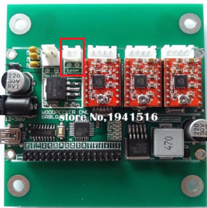

Кстати, а кто нибудь знает как в прошивке GRBL (которую я скачал с сайта и залил к себе в плату) будет работать лазер? Ведь в моей плате есть отдельный выход для лазера.
В одной из статей нашел про эту тему такую инфу:
В папке grbl-master папка grbl в ней config.h,
открываем любым блокнотом, ищем строку #define VARIABLE_SPINDLE
изменяем на //#define VARIABLE_SPINDLE , далее ищем строку
//#define INVERT_SPINDLE_ENABLE_PIN изменяем на #define INVERT_SPINDLE_ENABLE_PIN,
сохраняем изменения в файле.
Это получается, просто инвертируется выход шпинделя. А если у меня другой выход? Кто нибудь работал с лазером на этой плате?
