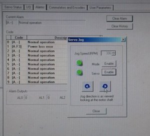

Сообщения: 6140
Re: Про сервы Yaskawa
Попался мне тут на чипмейкере такой скриншот сигмавина для SGDA-04AS
auction-1415-073796500_1457027603.jpg (4310 просмотров) <a class='original' href='./download/file.php?id=95685&sid=8f37f3d37075f265fc4b28bfb0e148fa&mode=view' target=_blank>Загрузить оригинал (112.21 КБ)</a>
У меня какой-то явно совсем другой сигмавин, в нем нет управления скоростью на ходу и
выглядит всё несколько иначе. Свой брал с сайта яскавы вроде бы...
Где такой как на скриншоте взять ? Что за версия ?

SVP писал(а):Попался мне тут на чипмейкере такой скриншот сигмавина для SGDA-04AS
Не похоже это на SigmaWin ;)
SVP писал(а):Где такой как на скриншоте взять ? Что за версия ?
тот кто выложил скрин у него спросить ;)
