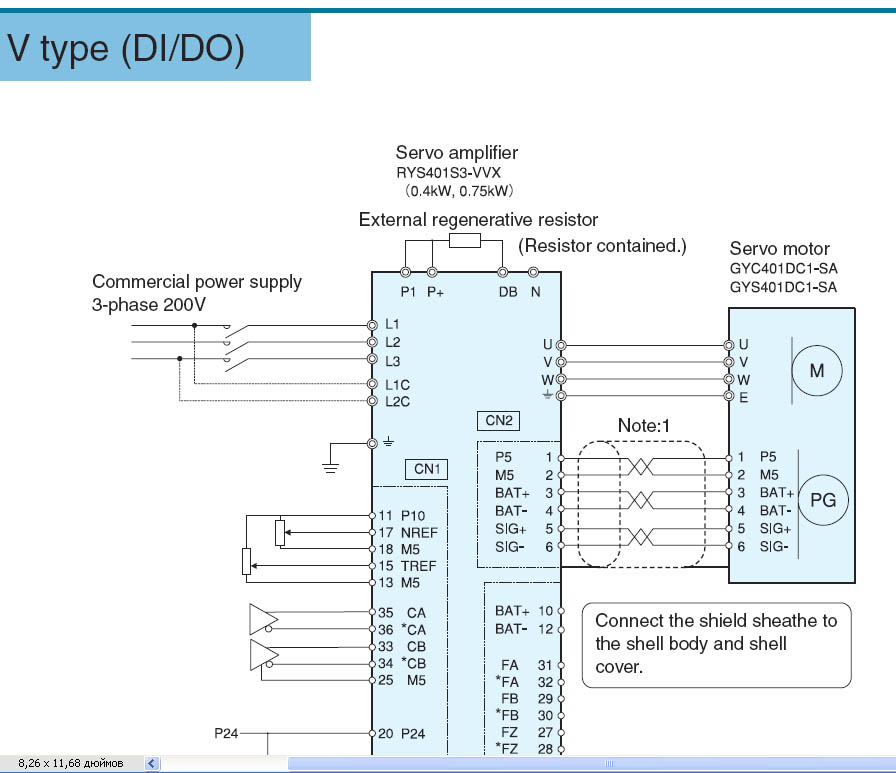

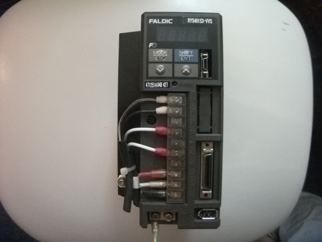

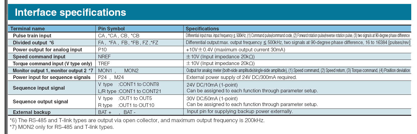

если в описании к сервоусилителю написано "Pulse train/speed control type" это значит что управляется по степдиру и по аналогу на выбор? Отлистал мануал до семы подачи управляющего сигнала - что-то не очень на степдир похоже. Усилитель Fuji Faldic RYS 401 S3-VVS

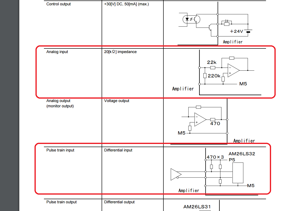

вот скрины из мануала. что за схема подачи сигнала не пойму.

есть просто возможность купить таких но не знаю стоит ли связываться. почти нет упоминаний чтобы кто-то ими пользовался. хотя характеристики отменные - и система подавления вибраций и прочие навороты. только не пойму понимают ли степдир они. ко всему прочему на вход хотят 3х220В. частотник нужен который преобразует однофазное напряжение или трансформатор 3х380->3х220?

Александр_ писал(а):вот скрины из мануала. что за схема подачи сигнала не пойму.
Маловато схем.
Александр_ писал(а): ко всему прочему на вход хотят 3х220В.
Мощь какая?
Александр_ писал(а):частотник нужен который преобразует однофазное напряжение
К частотникам можно подключать только двигатель. Даже два движка подключить к одному частотнику не всегда можно.
Александр_ писал(а):трансформатор 3х380->3х220?
1. подключить через понижающий транс
2. подключить через электронный транс Питание 3ф серв 220в от 380в (электронный трансформатор) #1
3. Если мосчь до 1.5квт скорее всего будет пахать от 1ф 220в ;)

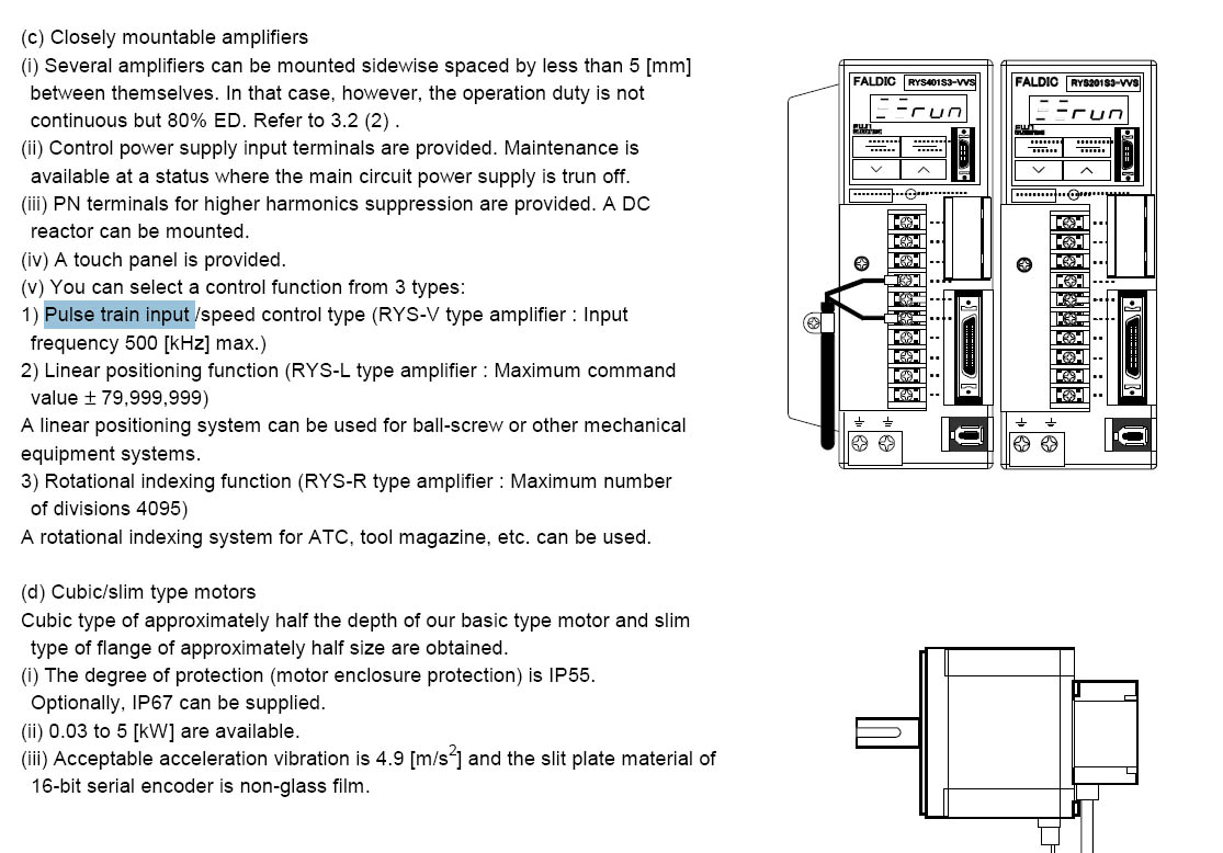

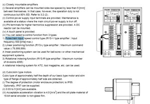

вот чтобы быть конкретнее - см. картинку.
в описании пульстрейна говорится фактически о сигналах степ+, степ-, дир+, дир-?

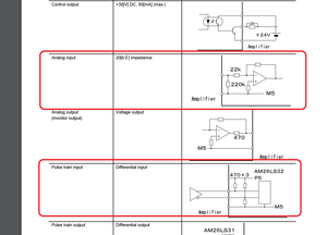

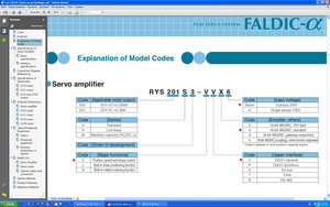

Александр_ писал(а):вот чтобы быть конкретнее - см. картинку.
Конкретно нужно брать и название сервы расшифровывать по букаФкам ;)
Александр_ писал(а):в описании пульстрейна говорится фактически о сигналах степ+, степ-, дир+, дир-?
В в мануале есть что какие то сервы можно подключать и по аналогу и степ/дир
01.png (3031 просмотр) <a class='original' href='./download/file.php?id=87758&sid=0f21fe220c812ab7c83c7c83c7167cda&mode=view' target=_blank>Загрузить оригинал (64.17 КБ)</a>

приложил картинку. это V-серия. получается, обычный степ-дир? та схема что вы обвели красным это и есть подача степ-дир сигнала? уж больно необычная.
заманчиво было бы запитать их от 1ф 220В. но как? в мануале про это ни слова.

Александр_ писал(а):та схема что вы обвели красным это и есть подача степ-дир сигнала?
Написано же Pulse train https://translate.google.ru/#en/ru/Pulse%20train

ну мало ли каких импульсов - может других каких-то. не мне вам рассказывать что ошибешься в 1 букве в маркировке и можно потом выбросить. в общем, к мачу получается их вполне можно прикрутить? 500Кгц это нормальная частота для степ-дира?

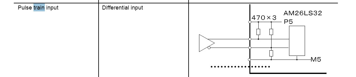

а что такое DI/DO?
Сообщения: 3653
Re: Pulse train это по сути step/dir?
DigitalInput/DigitalOutput

не пойму только два момента:
1. если на вход подается степ/дир то что это за диаграмма? должно быть 4 сигнала на 4 соответствующих пина в разъеме. а тут какие-то две линии из треугольника.
2. 500КГц это нормальная частота? У меня в SmoothStepper для шаговиков максимальная частота импульсов что-то около 4МГц а тут вроде сервы.
01 (1).jpg (2969 просмотров) <a class='original' href='./download/file.php?id=87793&sid=0f21fe220c812ab7c83c7c83c7167cda&mode=view' target=_blank>Загрузить оригинал (19.95 КБ)</a>
Сообщения: 3653
Насчет частоты не скажу, на схеме - включение дифференциальной линии, один сигнал передается по двум проводам. AM26LS32 - приемник, треугольником они передатчик нарисовали.
https://ru.m.wikipedia.org/wiki/LVDS - физический принцип тот же.

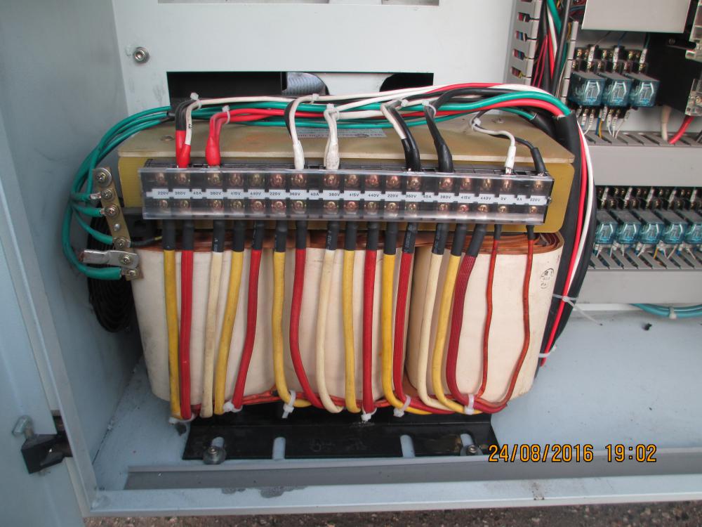

спасибо! тогда наверное, нужно брать.
в этих роботах в силовом шкафу такие трансформаторы - вероятно с их помощью 3х220В и получали?
