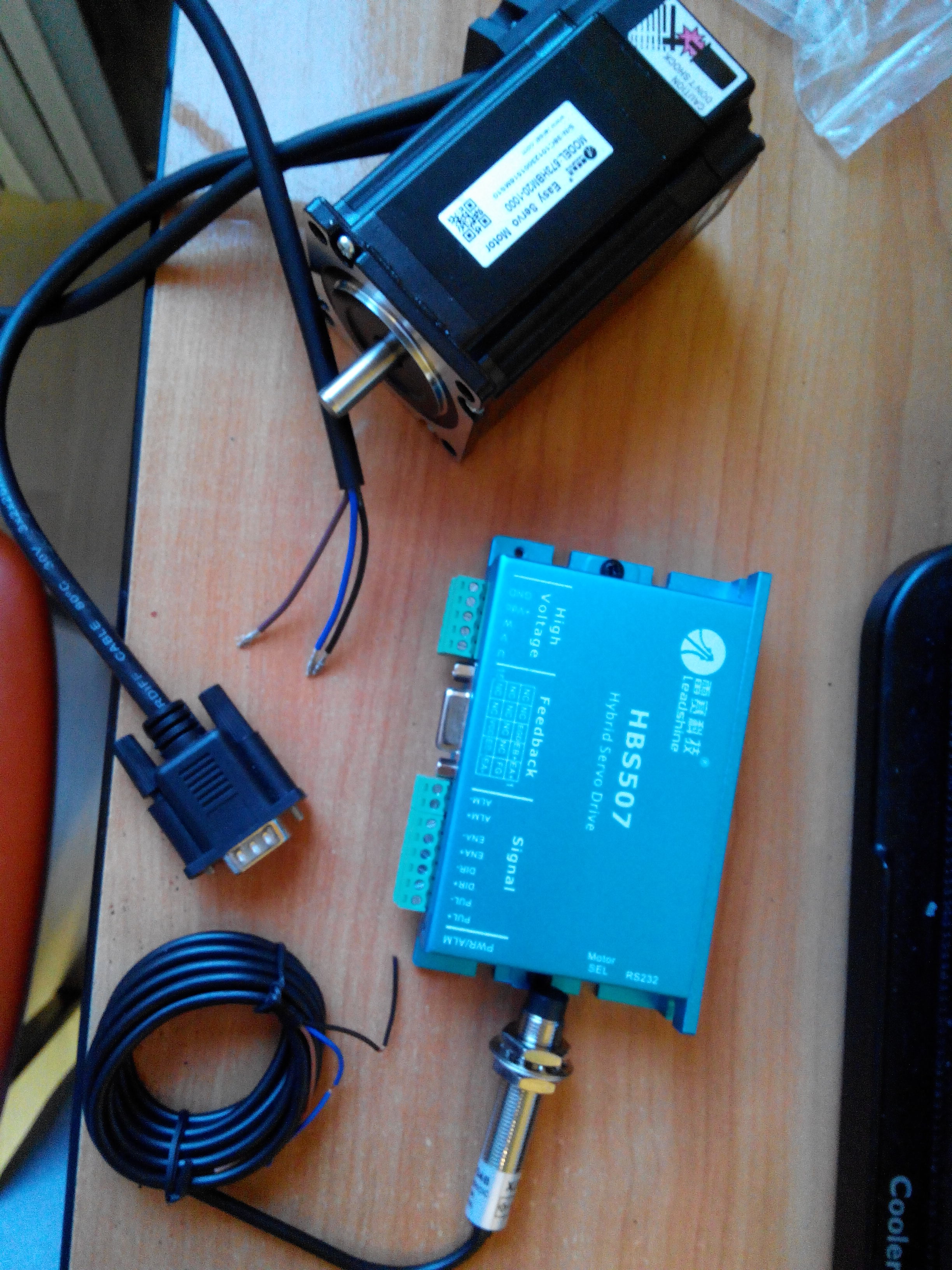

Народ, подскажите, пож., по теме. Приобрел драйвера HBS507 (бывшие HBS57) и с ними сервошаговые двигатели в комплекте 573HBM20-1000. Подключаю через NC Studio. На заводских насторйках не работают, т.е. как только запускаю уходят в ошибку.
Открыл настройки драйвера через Protuner, который для HBS57. Тест в Протьюнере при заводских настройках тоже уводит в ошибку. Настроек в Протьюнере немеряно... (( Подскажите, что там основное нужно настроить и какие значения для этой связки (упомянутые драйвер+двигатель) поставить?

в ошибку может выпадать навскидку если: фазы мотора попутаны (крутит в одну сторону а энкодер считает импульсы в другую), ошибка подключения энкодера, напряжение питания, скважность импульсов входных или входящая частота да диапазоном восприятия драйвера.
также в протюнере можно включить или выключить вход enable (если мне память не изменяет)
проверь на обычном генераторе, на 555й, например.

Eveready70 писал(а):т.е. как только запускаю уходят в ошибку.
Ну, так, какая ошибка висит в протюнере? У леадшайна красный индикатор начинает мигать с определённой частотой, которая соответствует номеру ошибки.
Навскидку, на всех драйверах с энкодерами у них неправильно выставлены количество полюсов.

donvictorio писал(а):фазы мотора попутаны (крутит в одну сторону а энкодер считает импульсы в другую)
три проводка менял местами по-разному
donvictorio писал(а): ошибка подключения энкодера
там штекерная распиновка заводская
контакты энкодера на заводских штекерах (2912 просмотров) <a class='original' href='./download/file.php?id=86465&mode=view' target=_blank>Загрузить оригинал (1.32 МБ)</a>
donvictorio писал(а):напряжение питания
вроде все норм: 48В
donvictorio писал(а):скважность импульсов входных или входящая частота да диапазоном восприятия драйвера
вот здесь мне без перевода на русский не разобраться )) сорри не тот уровень... пока-что
donvictorio писал(а):также в протюнере можно включить или выключить вход enable
на энейбл питание подавал физически - двагатели становились мягкими, т.е. штоки спокойно прокручивались рукой; в нормальном состоянии их, на сколько я знаю, не прокрутишь; до начала движения, т.е. до падения в ошибку у меня тоже стоят как вкопанные - не провернешь, при этом енейбл не подключен
donvictorio писал(а):проверь на обычном генераторе, на 555й, например
здесь тоже на данный момент не возможно - нет генератора (

FLUKE писал(а):Ну, так, какая ошибка висит в протюнере? У леадшайна красный индикатор начинает мигать с определённой частотой, которая соответствует номеру ошибки.
В Протюнере, после запуска "Motion Test" выскакивает ошибка - "Position Following Error"
На драйвере красный диод - семь коротких миганий... Где посмотреть расшифровку? Или может у тебя есть под рукой?
FLUKE писал(а):Навскидку, на всех драйверах с энкодерами у них неправильно выставлены количество полюсов
Если можно - тут по-подробнее - я с этим не сталкивался...

Энкодер на движках сколько шагов на оборот? На драйверах по умолчанию должно стоять 4000, нужно выставить в соответствии с энкодерами на двигателях.
У 573HBM20-1000 вроде 1000 импульсов на оборот, значит в протюнере нужно выставить разрешение энкодера 1000. А потом можно будет и фазировку подобрать.

staltech писал(а):Энкодер на движках сколько шагов на оборот? На драйверах по умолчанию должно стоять 4000, нужно выставить в соответствии с энкодерами на двигателях.
Да на драйверах по умолчанию стоит "Pulse/Circle" - 4000 и "Encoder Resolution" - 4000.
Выставил оба значения по 1000.
Перебрал все шесть вариантов фазировок... Ничего не изменилось ((

Eveready70 писал(а):В Протюнере, после запуска "Motion Test" выскакивает ошибка - "Position Following Error"
ошибка рассинхрона - на драйвер поступают импульсы, которые крутят вал, а с энкодера они либо не поступают, либо сразу выпадают за максимальную дельту ошибки.
но дельта ошибк по умолчанию довольно жирная. где-то четверть оборота вала

Eveready70 писал(а):Перебрал все шесть вариантов фазировок
Я думаю варианта всего два(вал крутится в одну сторону или в другую)
достаточно менять любые два провода.
Попробуй в нс студио выставить минимальные скорости и ускорения
