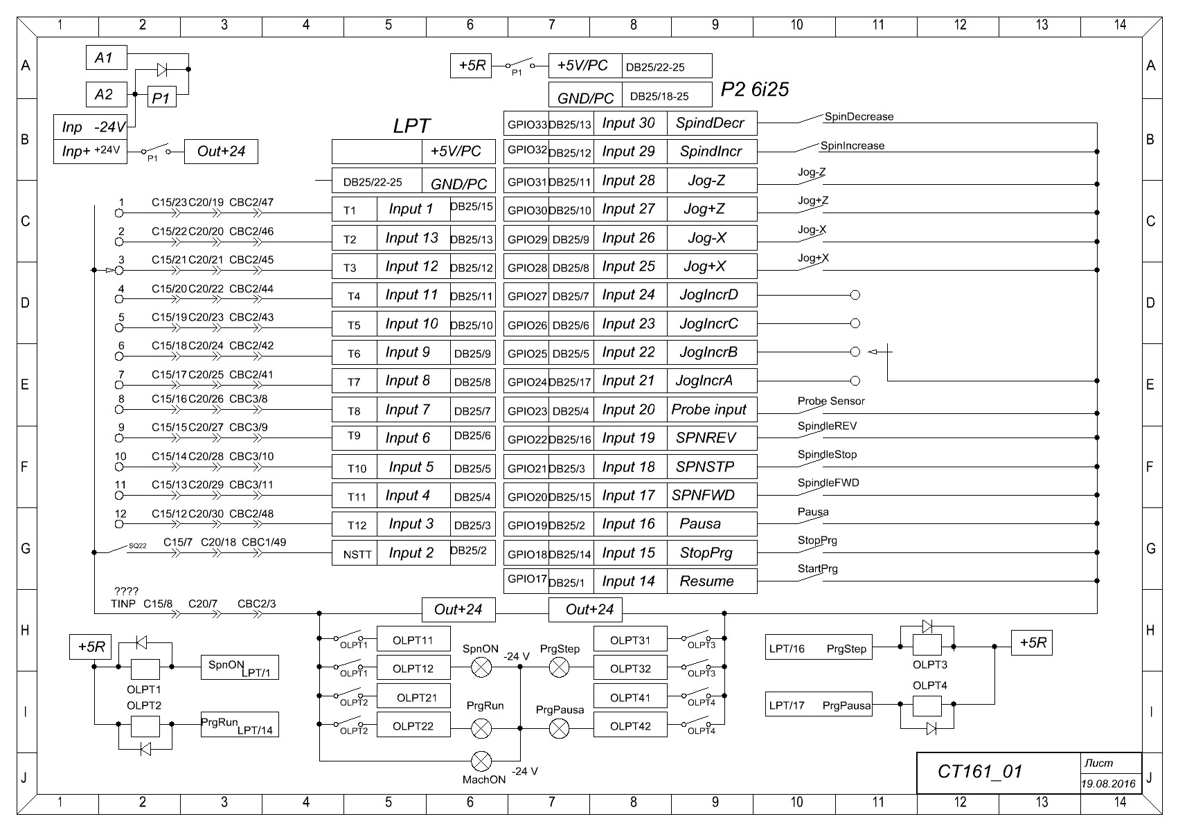

В мой проект Linuxcnc пользую Mesa 5i25+7i77 ,не хватает входов .
Подумал можно пользоват (наместо плат Mesa ) своя к Р2 на 5i25 и LPT .
Получилос по моему бюджетной вариант :D
platka3d.JPG (4660 просмотров) <a class='original' href='./download/file.php?id=70465&mode=view' target=_blank>Загрузить оригинал (109.56 КБ)</a>
Вот и схема :
shema2xDB25.JPG (4660 просмотров) <a class='original' href='./download/file.php?id=70466&mode=view' target=_blank>Загрузить оригинал (187.89 КБ)</a>
Когда включаем станок включается реле AZ851 24 от 7i77 и подаем питание на плата .
В моем случае pulup резисторов R27 - R45 ,не установлени .у 5i25 ест свои .
Питание 5 V с 5i25 , 24 V внешное .
LPT в pncconf назначен как вход ,13 входа 4 вьйхода .
Предлагаю на обсуждение и пользование кому понравится

а почему в цепи опторонов сравнительно высокие сопротивления стоят - 5.1кОм ? на 24в рассчитано?
AndyBig
Сообщения: 3971
Репутация: 1121
Откуда: юг России
Re: Плата допольнительние входьй LPT+P2(Mesa5i25)
Сообщение AndyBig »
nkp писал(а):а почему в цепи опторонов сравнительно высокие сопротивления стоят - 5.1кОм ? на 24в рассчитано?
Он же написал:
dinkata писал(а):Питание 5 V с 5i25 , 24 V внешное .
Здравствуй nkp,наверно надо бьйло сделат подробнее ....но (смотри мои подпис )
Вот схема как я пользую :
LPT_P2.JPG (4366 просмотров) <a class='original' href='./download/file.php?id=102646&mode=view' target=_blank>Загрузить оригинал (410.79 КБ)</a>
На 5(6)и25 Р3 к 7и77 , а P2 и LPT компа к етая плата .
Один вьйвод 7и77 после включение станок
net machine-is-enabled => classicladder.0.in-00
....логика ladder.....
net EN2LPT <= classicladder.0.out-20
включение реле Р1 на плата
включает реле Р1 на плата и его контакт запитаьйвает вся плата.
(что то типа charge pump) .Вот кусочек hal gpio P2 :

На LPT в данном конфиг привязал галетник головка инструментов :
# --- NSTT ---
net NSTT     <= parport.0.pin-02-in-not   => classicladder.0.in-23
# --- NT12 ---
net NT12     <= parport.0.pin-03-in-not  => classicladder.0.in-22
# --- NT11 ---
net NT11     <= parport.0.pin-04-in-not  => classicladder.0.in-21
# --- NT10 ---
net NT10     <= parport.0.pin-05-in-not  => classicladder.0.in-20
# --- NT09 ---
net NT09     <= parport.0.pin-06-in-not  => classicladder.0.in-19
# --- NT08 ---
net NT08     <= parport.0.pin-07-in-not  => classicladder.0.in-18
# --- NT07 ---
net NT07     <= parport.0.pin-08-in-not  => classicladder.0.in-17
# --- NT06 ---
net NT06     <= parport.0.pin-09-in-not  => classicladder.0.in-16
# --- NT05 ---
net NT05     <= parport.0.pin-10-in-not  => classicladder.0.in-15
# --- NT04 ---
net NT04     <= parport.0.pin-11-in-not  => classicladder.0.in-14
# --- NT03 ---
net NT03     <= parport.0.pin-12-in-not  => classicladder.0.in-13
# --- NT02 ---
net NT02     <= parport.0.pin-13-in-not  => classicladder.0.in-12
# --- NT01 ---
net NT01     <= parport.0.pin-15-in-not  => classicladder.0.in-11
Все работает пока без проблем :)

Lexxa писал(а):Мне кажется, функционал платы снизился из-за наличия реле
!!??? не понял......Ето все таки идея :D
На LPT если вьйбрал конфигурация Input, как здес ,
то кроме входа ест и вьйходьй !
А на P2 5i25 GPIO можно вьйбират вход/вьйход
как угодно .
