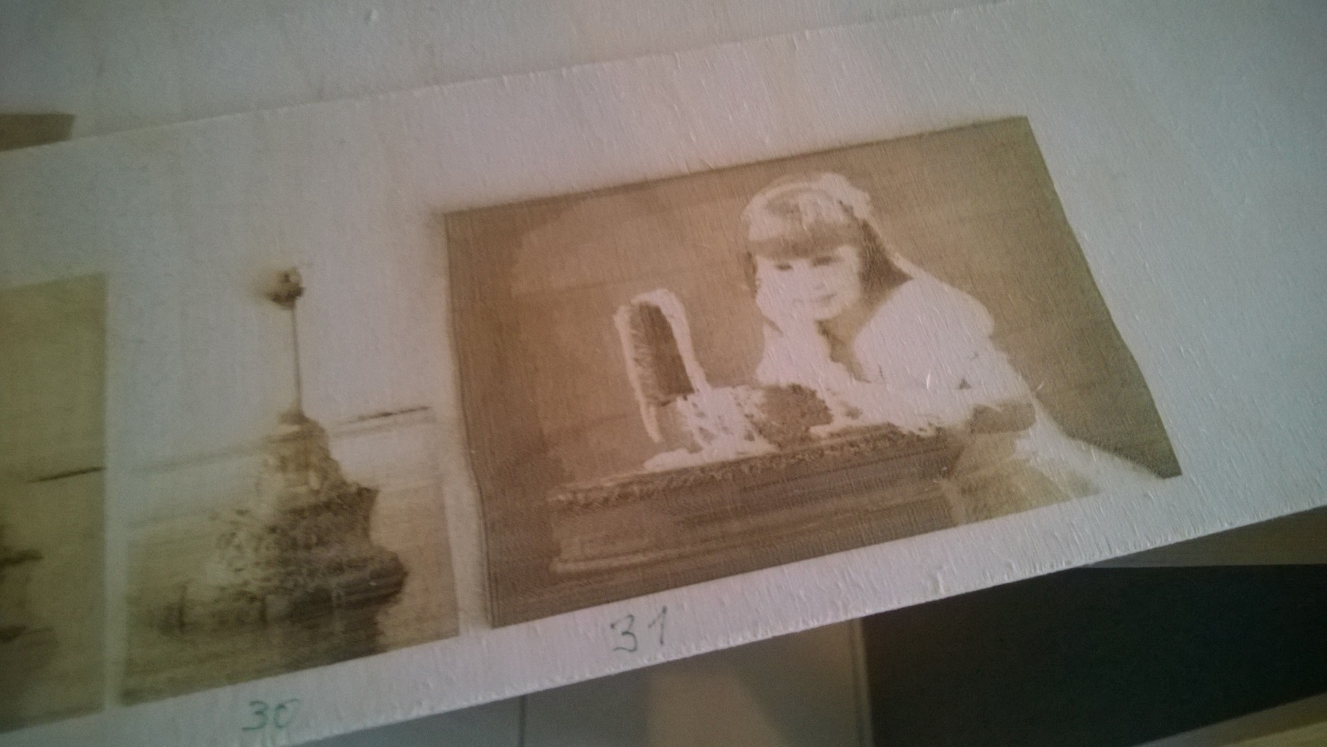

Примеры гравировки лазером CO2 под управлением GRBL - гравировка GCodeом
WP_20151024_010.jpg (21322 просмотра) <a class='original' href='./download/file.php?id=61527&sid=c9eaa0d1babc8d1e8f15ec8fd00fcae3&mode=view' target=_blank>Загрузить оригинал (411.25 КБ)</a>

https://www.youtube.com/watch?v=Xr7M9Z0i3Zw
На видео видно, как станок притормаживает в местах с большим количеством деталей. Это вызвано узким каналом прокачки команд в GRBL. Потом я расширил буфер в два раза и стало получше. Но далеко от идеала.
Так же добавил градации оттенков изменением скорости перемещения головки - появилось больше оттенков.
У кого DSP контроллеры поделитесь, как там получаются оттенки серого при гравировке?

В соседней теме http://www.cnc-club.ru/forum/viewtopic. ... 62#p229662 я показал выжженный 8 тоновый рисунок. Видно, что тоны четко различаются, т.е. можно получить больше 8. На вашем видео по моему мнению низкий уровень мощности лазера белого цвета. Т.е. при выжигании белого нужно, чтобы лазер выдавал мощность чуть меньше чем нужно для потемнения дерева. Тогда появятся больше оттенков. Желательно иметь возможность оперативной регулировки смещения и максимальной мощности. Ещё лазер должен двигаться равномерно или же корректировать его мощность в зависимости от скорости.

У меня труба на 13 % мощности уже не генерирует луч, а потемнение дерева как-то не сильно зависит от изменения мощности от 15 до 40 % (у меня по крайней мере, при этом я уверен, что мощность меняется, так как в трубе видно изменени яркости дуги - попробую еще провести эксперименты, может я что-то делал не так) потому я свой генератор переписал таким образом, чтоб яркость точек влияла еще и на скорость перемещения головки - сразу появилась куча полутонов (программно ограничено до 10 причем это не фиксированные цвета, а адаптивные). На белом цвете генерация луча у меня отключается.
