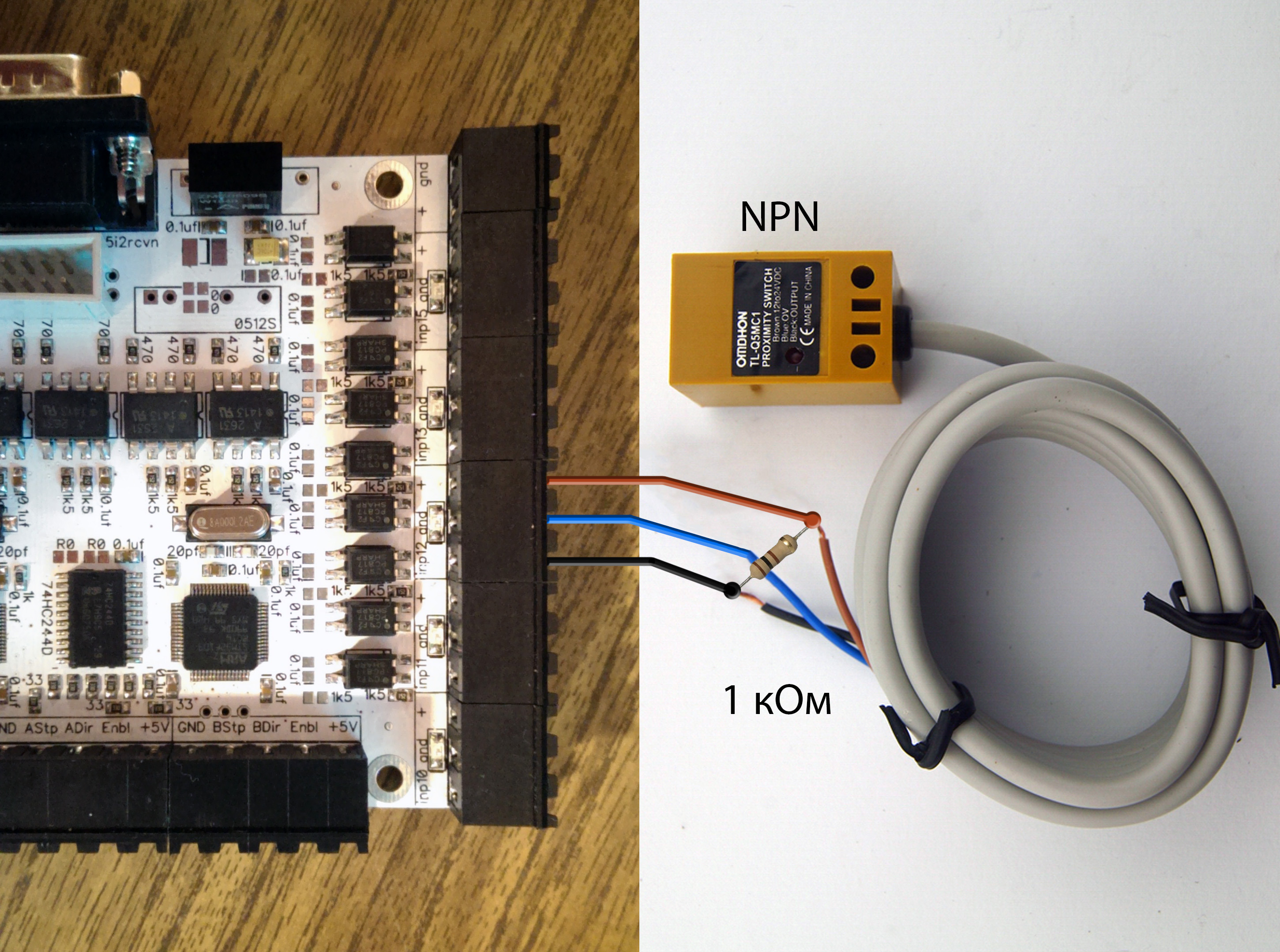

Концевики так:
2015-11-01 23-17-48.jpg (5691 просмотр) <a class='original' href='./download/file.php?id=65169&mode=view' target=_blank>Загрузить оригинал (1.23 МБ)</a>
http://www.cnc-club.ru/forum/viewtopic. ... 20#p233651
Если PNP, то никаких резисторов не нужно. Если NPN, то нужно поставить резисторы на 1 кОм.
