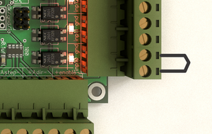

Сегодня оставил только плату НЦ и блок калибратора(остальное не подключал) калибратор работает. при нажатии на датчик в программе кружок меняет цвет ! видимо что то из за переходника.

3aBDB писал(а):Сегодня оставил только плату НЦ и блок калибратора(остальное не подключал) калибратор работает. при нажатии на датчик в программе кружок меняет цвет ! видимо что то из за переходника.
Видимо, эта вставка-приемник не может работать, когда вход калибратора уже замкнут на землю со стороны станка.
Тогда замкни контакты 10 входа на интерфейсной плате, чтобы он всегда был включен - тогда на выходе 1 пина переходника будет +5 В, и блок калибратора будет считать это, как отсутствие сигнала с датчика.
stepmaster3 (2).png (3680 просмотров) <a class='original' href='./download/file.php?id=55147&sid=1ba2f6d1d711d304f201c9c3030ba7c2&mode=view' target=_blank>Загрузить оригинал (545.86 КБ)</a>
Надеюсь этот калибратор только замыкает на ноль этот первый пин, и не подает на него +5 В, иначе что-нибудь вообще может сгореть.

Поставил перемычку ЗАРАБОТАЛО ) Вроде ничего не сгорело. завтра по тестирую в деле.
Спасибо Михаил за помощь так бы не разобрался :good:

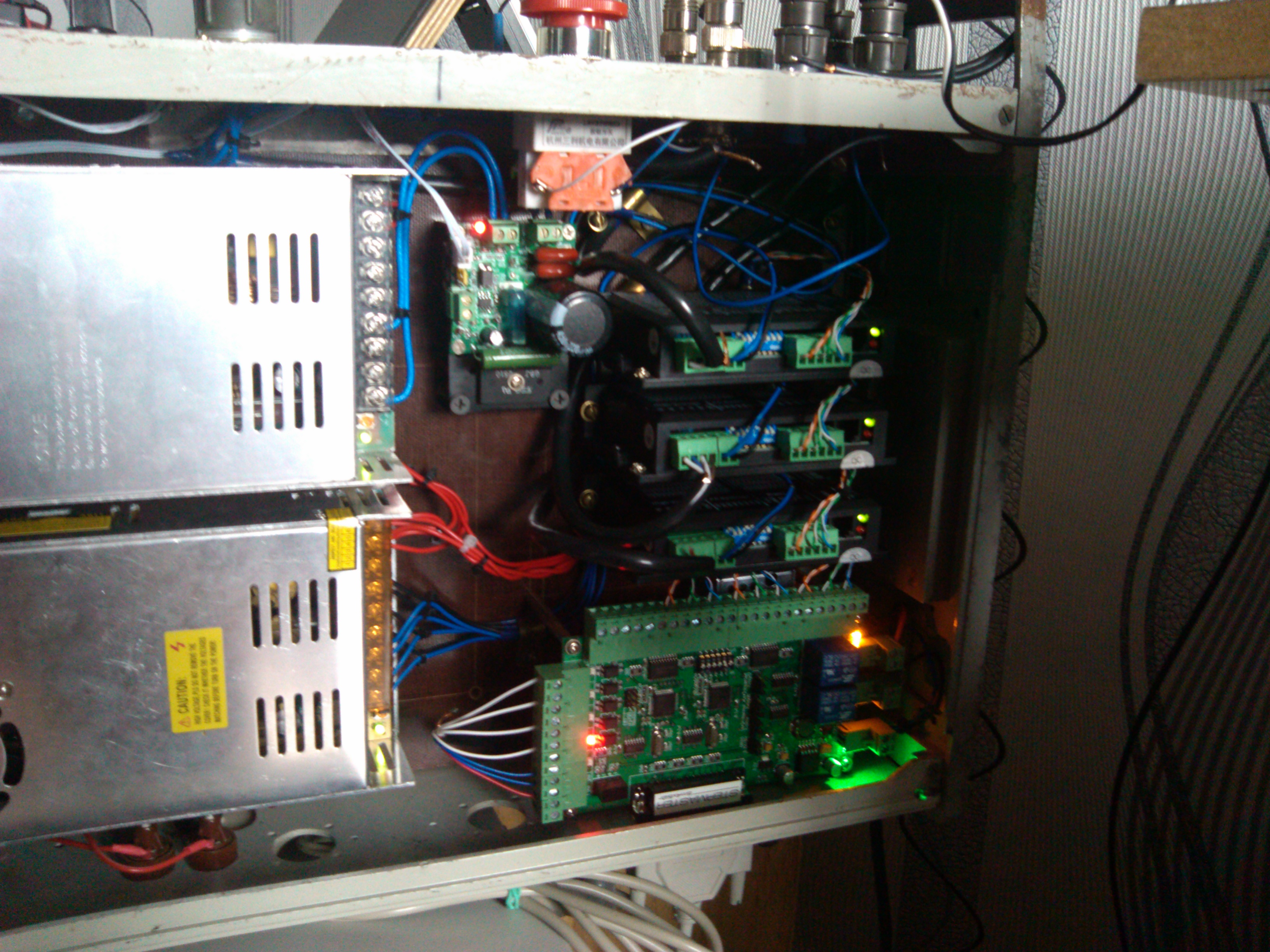

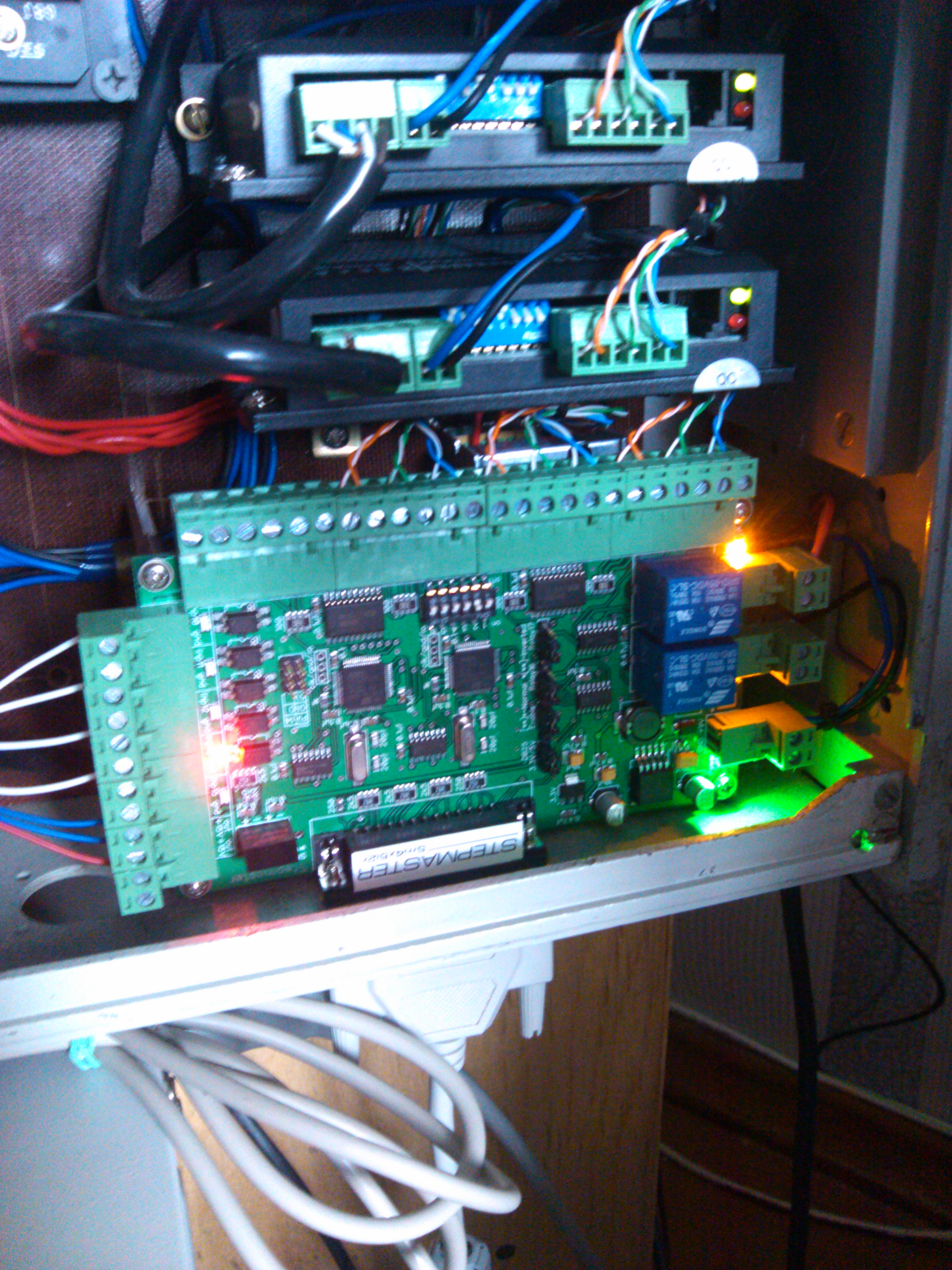

Приветствую!
Приобретен и установлен Степмастер, управление Mаch3, драйвера Лидшайн DM442
После сборки схемы все работает без проблем, ну пятиминутная задержка с джампером Enable не считается
После TB6560 (3 оси) - небо и земля, лимиты пока не использовал, но E-stop работает
Спасибо за качественную вещь)

dark_lich писал(а): После TB6560 (3 оси) - небо и земля
Я бы даже не сравнивал эти платы между собой ;)

dark_lich писал(а):драйвера Лидшайн DM442
На всякий случай напомню - важно сделать автонастройку контура тока в драйверах. Для этого дважды подряд щелкнуть 4 переключателем (драйвер немного попищит мотором, тестируя индуктивность и сопротивление).

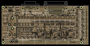

michael-yurov писал(а):Начертил новую плату
А что там новенького? Белые платы будут? Хочу эксклюзив.
Сообщения: 11730
Re: StepMaster - Отзывы, Вопросы, Советы.
shalek писал(а): А что там новенького? Белые платы будут? Хочу эксклюзив.
Платы будут белые , и кабель, черный.
Так же будет доступен вариант с трехметровым кабелем (стандартный 1,4 м).
Пока обещать не могу - посмотрим, как китайцы сделают, и как это будет в инфракрасной печи паяться.
А нового...
- Разъем для ncstudio,
- Полноценная опторазвязка для lpt, для входа ncstudio, и для концевиков.
- Пятая ось,
- Высокоточный преобразователь ШИМ-напряжение для шпинделя,
- Charge Pump,
- Настройка платы кнопками со светодиодным отбражением текущих настроек,
- Возможность одновременного использования 5 осей, chargepump, и преобразователя шим-напряжение. Реле шпинделя при этом включается автоматически, enable объединен с charge pump.
Ну и всякого по мелочи
- пятиконтактные клеммы gnd / step / dir / enable / +5 V.
- трехконтактные для подключения индуктивных датчиков.
- гребенка для подключения шлейфом к lpt разъему на материнской плате.
- возможность отключения сигнала с lpt, и/или от ncstudio.
- ступенчатая регулировка оборотов шпинделя от ncstudio.
плата 2 сверху.png (3213 просмотров) <a class='original' href='./download/file.php?id=58829&sid=1ba2f6d1d711d304f201c9c3030ba7c2&mode=view' target=_blank>Загрузить оригинал (920.22 КБ)</a>
Плата получилась побольше - 200 мм длиной.
