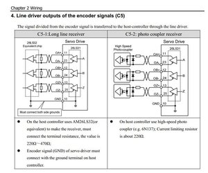

zilk
Сообщения: 139
Зарегистрирован: 07 янв 2012, 19:05
Откуда: Украина, Харьков
Re: Подскажите с подбором плат управления и сервоприводами
Сообщение zilk »
roach писал(а):а как LinuxCNC работает с rs422? Искал ничего не нашел.
Работает очень легко - берется микросхема AM26LS32 за 0,4$ штука (это 4 дифференциальных приемника сигнала RS422) которая преобразует сигнал энкодера в обычный TTL.
Для полного счастья берется еще микросхема AM26LS31 за те же деньги (4 дифференциальных передатчика) который преобразует ваш стер/дир к формату RS422, чтобы передать его прямо на драйвер сервы.. Лично я так себе и сделал - делов то всего лишь спаять маленькую платку, и помехозащищенная линия связи готова... :)

roach писал(а):если не секрет, поделись схемой преобразования
Ну дык.. почему секрет? все просто, кроме микросхемы нужен один резистор на канал, и всё! :)
rs422.JPG (5488 просмотров) <a class='original' href='./download/file.php?id=4658&sid=1712e1afcae5d2d81a4d48ff1e466fee&mode=view' target=_blank>Загрузить оригинал (91.72 КБ)</a>

Сообщение muxa »
это если шнурок короткий, а так по уму нужен кабель с нормированным волновым сопротивлением.
одна отдельно взятая пара 7 категории (из тех где каждая пара имеет свой экран) имеет волновое под 90 ом.
маловато но всяко доступнее старых сказевых кабелей.
особенно если длина опять таки нужна не полметра.

muxa писал(а):по уму нужен кабель с нормированным волновым сопротивлением.
Ну если на то пошло, то волновое сопротивление витой пары можно и замерить и поставить резистор, равный ему. Можно конечно подобрать и волновое сопротивление под резистор, изменяя шаг скрутки, но это только для истинных эстетов! :hehehe:
Если длинная линия согласована, то ее длина и волновое сопротивление не имеют значения, в разумных пределах, конечно... :)

волновое сопротивление это комплексное число, а вы его предлагаете тупо активным заменить.
говоря проще за неимением королевы можно и уборщицу ? канэшна можно...

muxa писал(а):волновое сопротивление это комплексное число, а вы его предлагаете тупо активным заменить.
Согласованная длинная линия есть эквивалент активного сопротивления - на то она и согласованная!
Моя специальность в прошлой жизни - приемные устройства СВЧ, так что по вопросу длинных линий могу сильно проконсультировать... :freak:
Не пугайте зря людей - кому нужны эти комплексные сопротивления линии при частоте импульсов 100 кГц?? если бы это было хотя-бы пару гигагерц - тогда другое дело! :)
