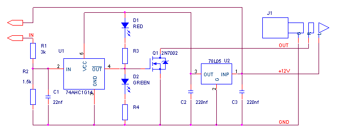

Re: Беспроводной центроискатель Lite++ (технические вопросы)
я у шерлоковского ЦИ первым делом перепаял шарики, а вторым - поднял питание до 12 вольт (с соответствующим изменением схемы). Стал работать гораздо надежней даже без "расшевеливания".
verser
Сообщения: 1904
Репутация: 1282
Откуда: Тбилиси
Сообщение verser »
Сергей Саныч писал(а):я у шерлоковского ЦИ первым делом перепаял шарики, а вторым поднял питание до 12 вольт (с соответствующим изменением схемы). Стал работать гораздо надежней даже без "расшевеливания".
74AHC1G14 вроде больше 7 вольт не допускает, его тоже перепаяли?
Сообщения: 9116
Нет, делитель поставил на вход. И 78L05 на питание.
Как-то так.
Как-то так.
