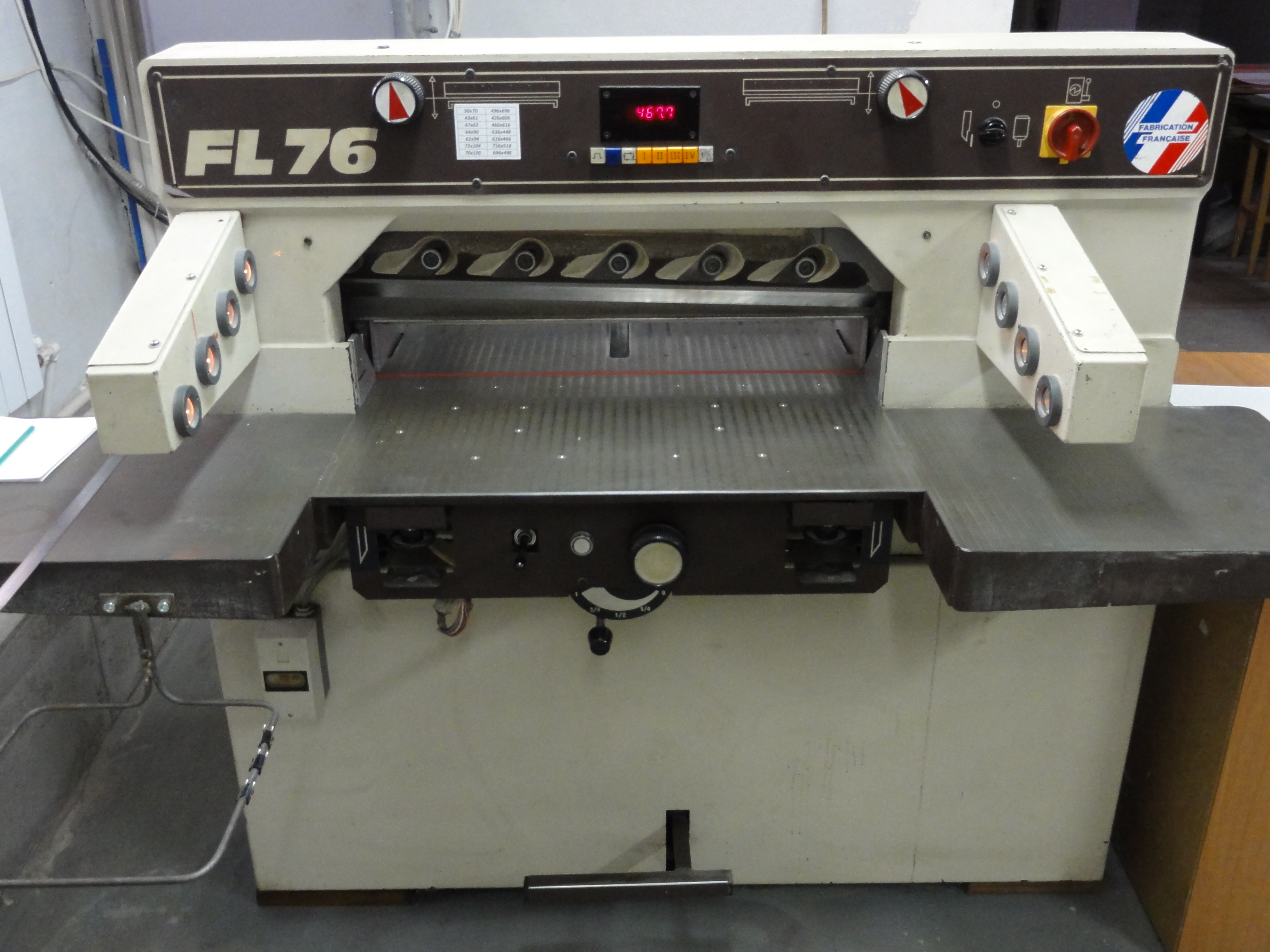

Доброе время суток!
Есть бумагорезательный станок. Хочу сделать управление затла ( задний упор бумаги) с клавиатуры компьютера. Движение по одной оси.
Сейчас стоит двигатель 380в. 0.75 Квт
Один оборот шпинделя 10мм.
Нужна точность 0.1мм
Какой ШД подобрать?
Какой драйвер?
Cофт?
Может кто уже делал. Два часа просидел на вашем форуме не нашел.

Фото станка покажи для наглядности.
Sveklovod писал(а):Сейчас стоит двигатель 380в. 0.75 Квт
что за двигатель, какое у него управление?
Sveklovod писал(а):Какой ШД подобрать?
какой вес двигать будет и через что(ШВП, рейка, зубчатый ремень, силой мысли...)
Sveklovod писал(а):Cофт?
Если одна ось то от Ардуинки ;)

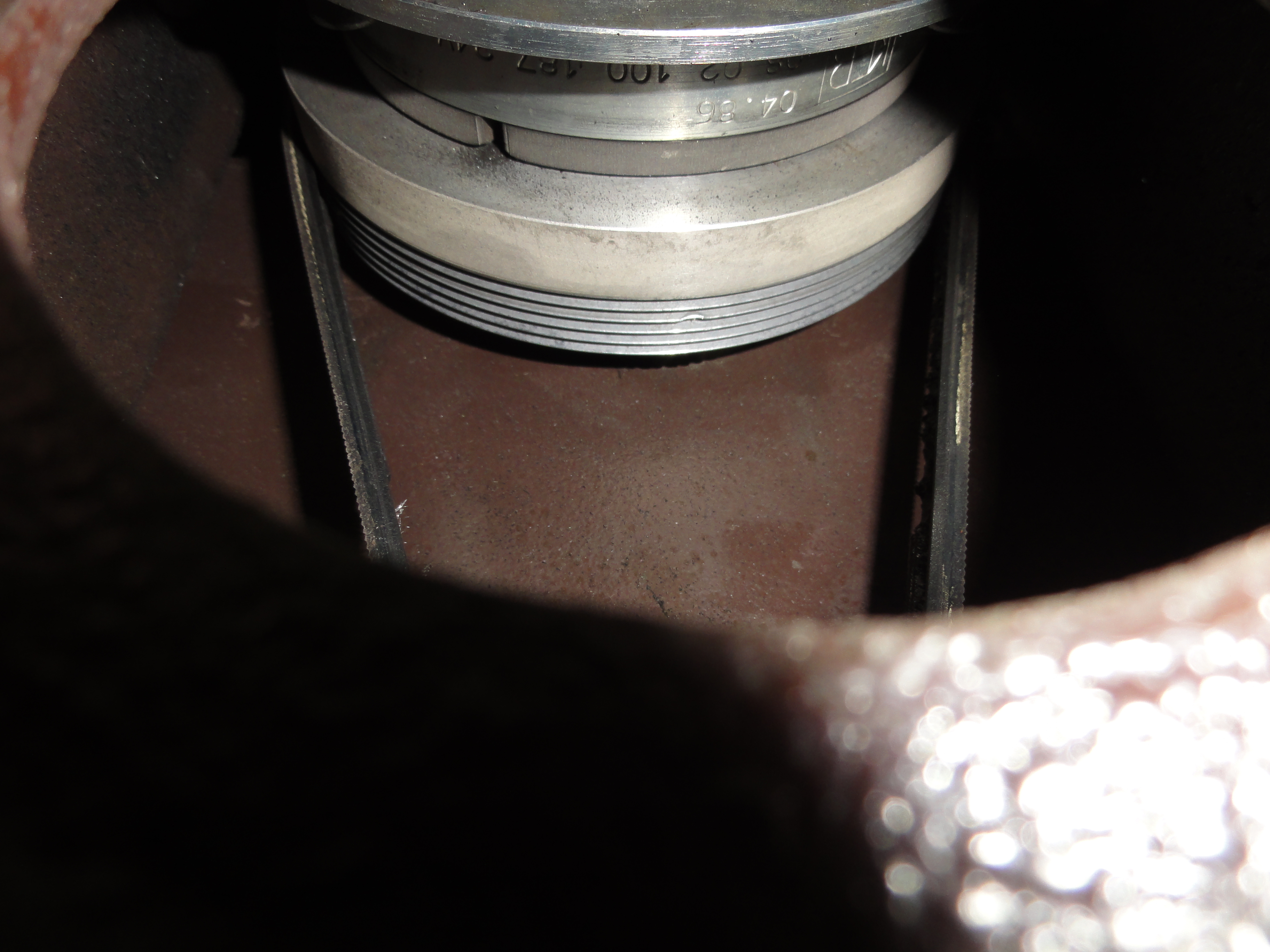

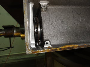

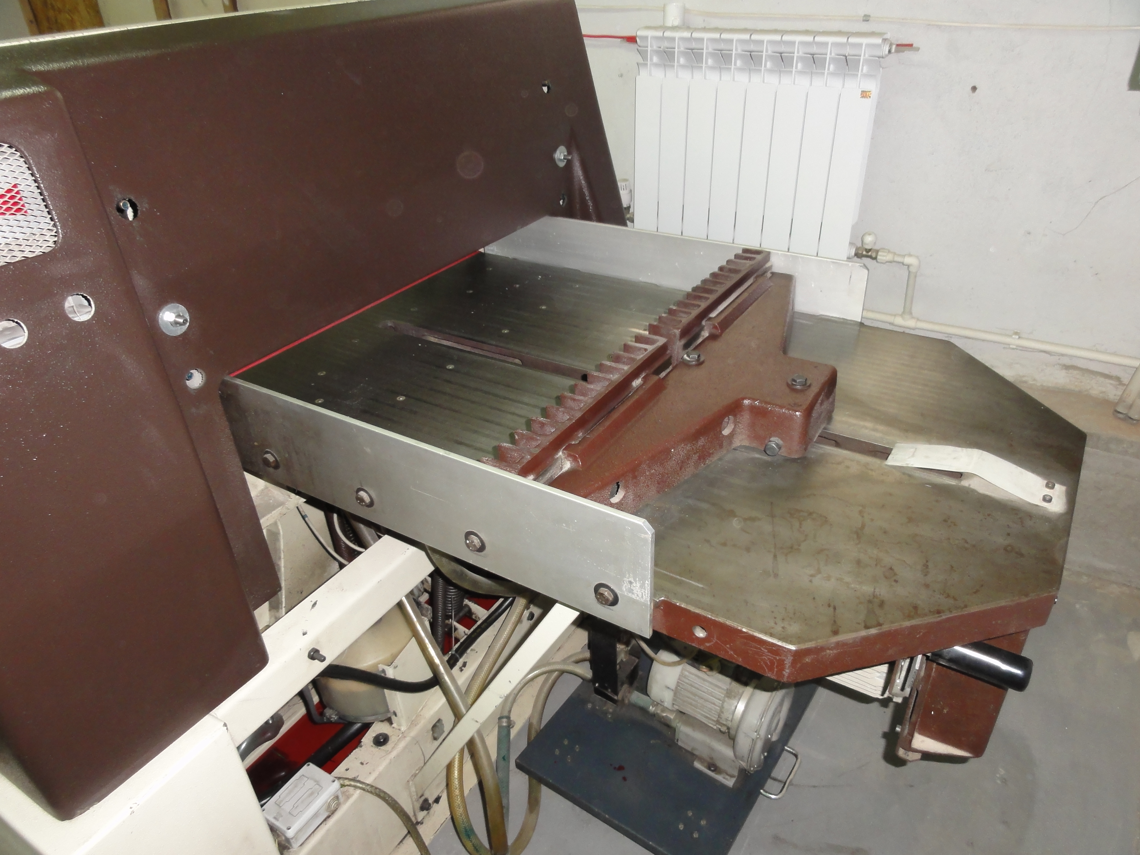

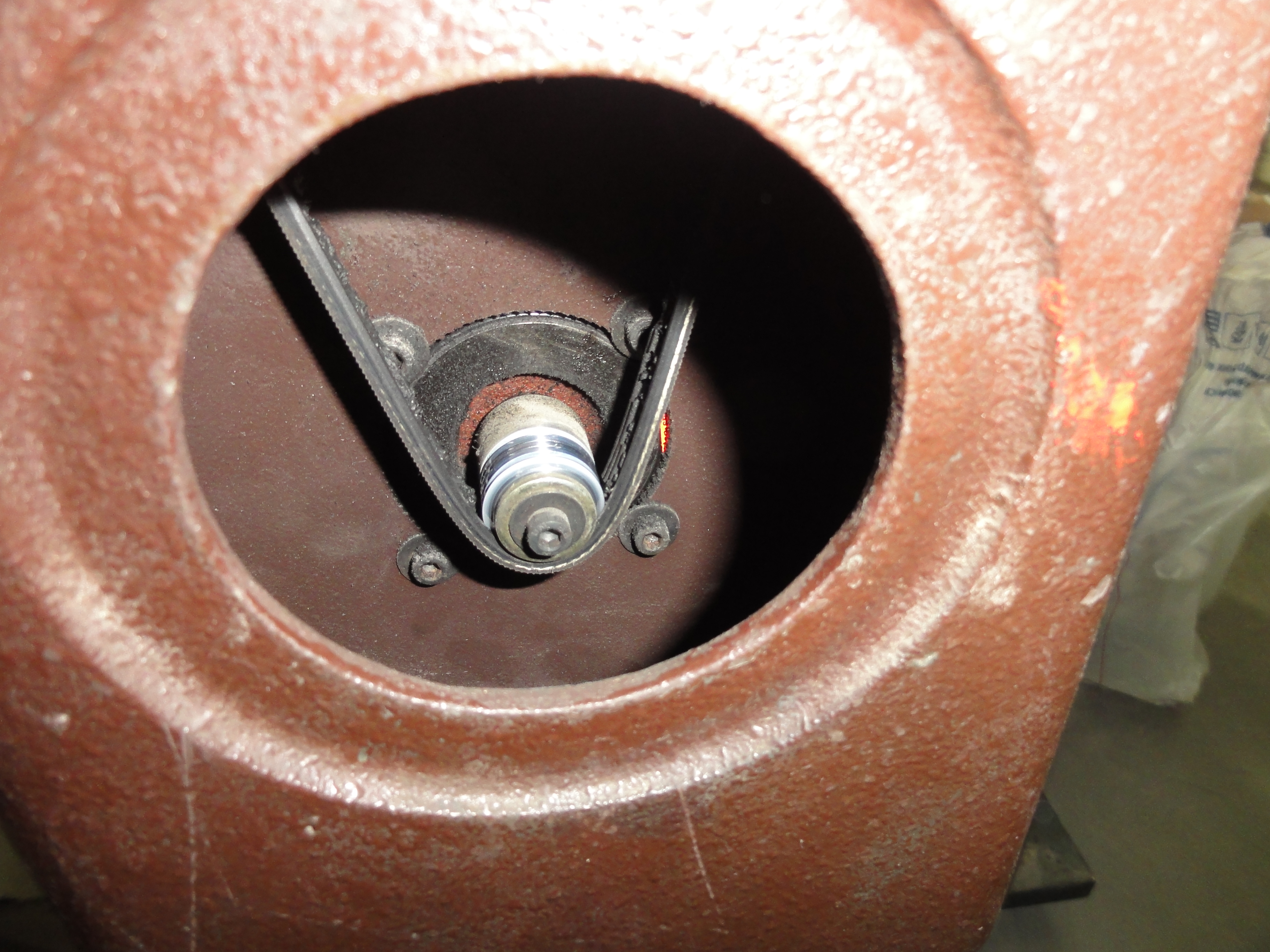

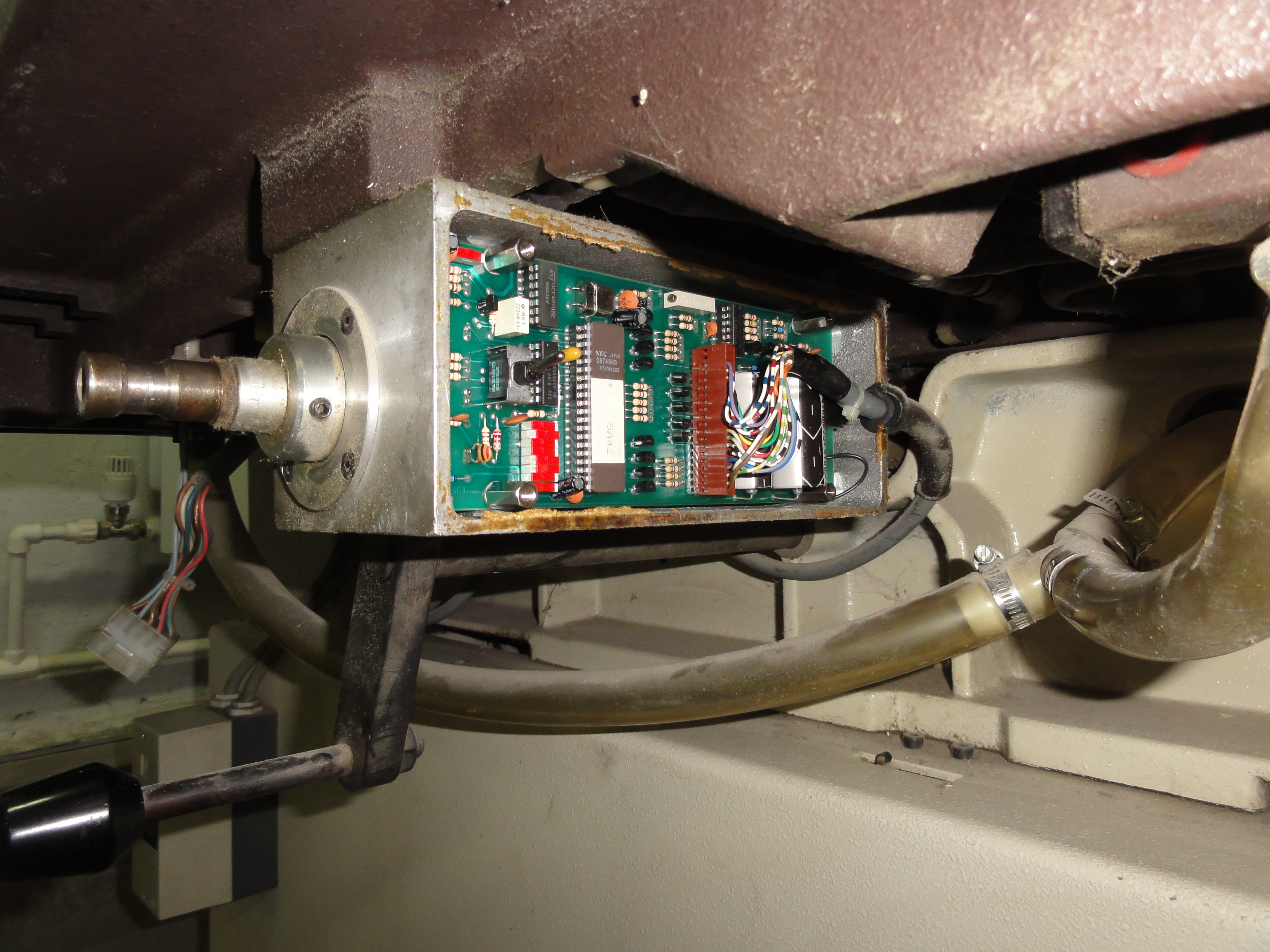

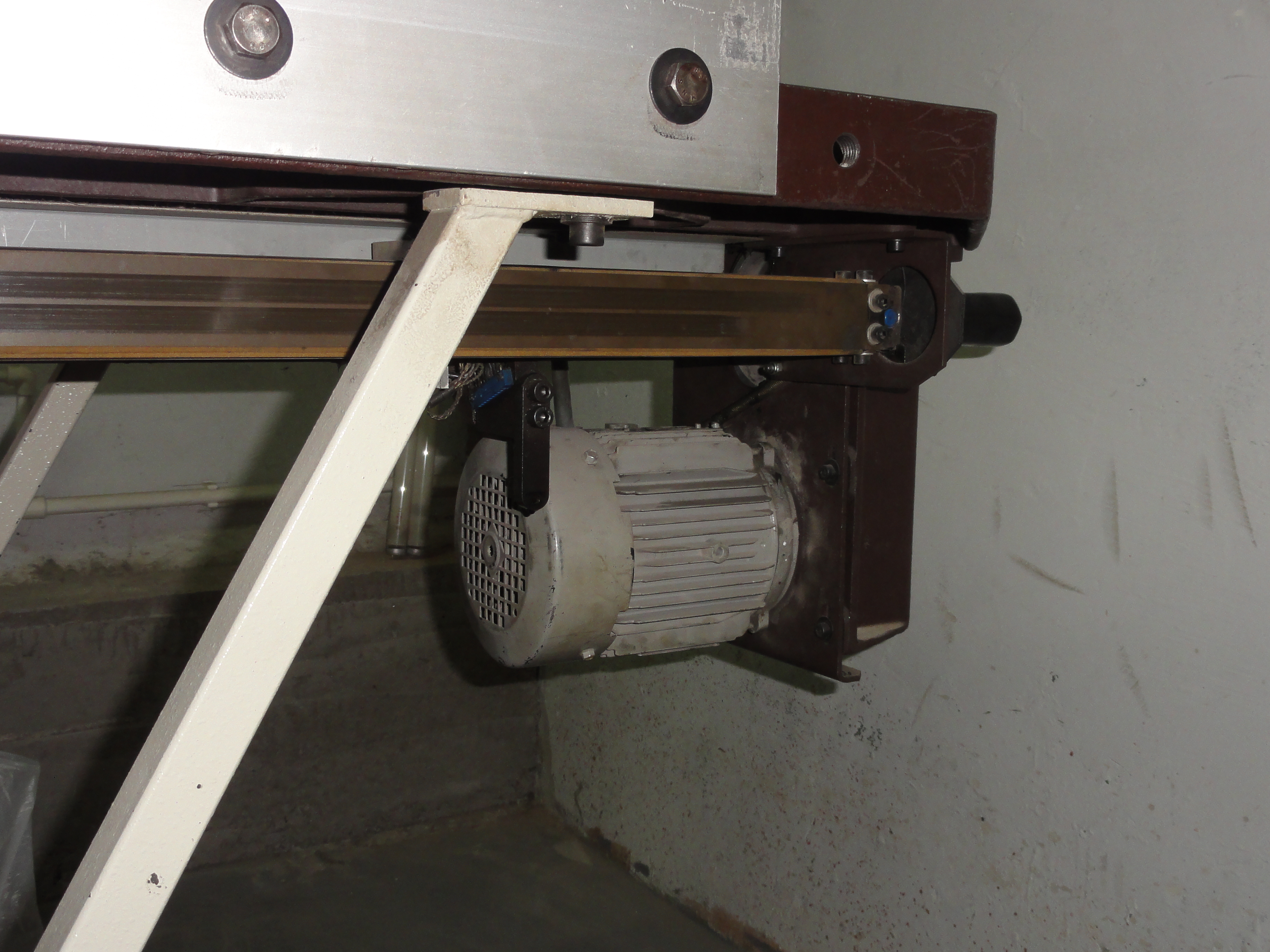

Двигатель управляется руками переключателем, потом размер ставится в ручную ручкой на шпинделе.
Есть электронная линейка (энкодер с оптопарой) по которой выставляется размер.
Думаю двигатель поставить на то место где стоит старый, через зубчатый ремень .
Вес не могу сказать какой, стол с раздувом воздуха ручка крутится достаточно легко.

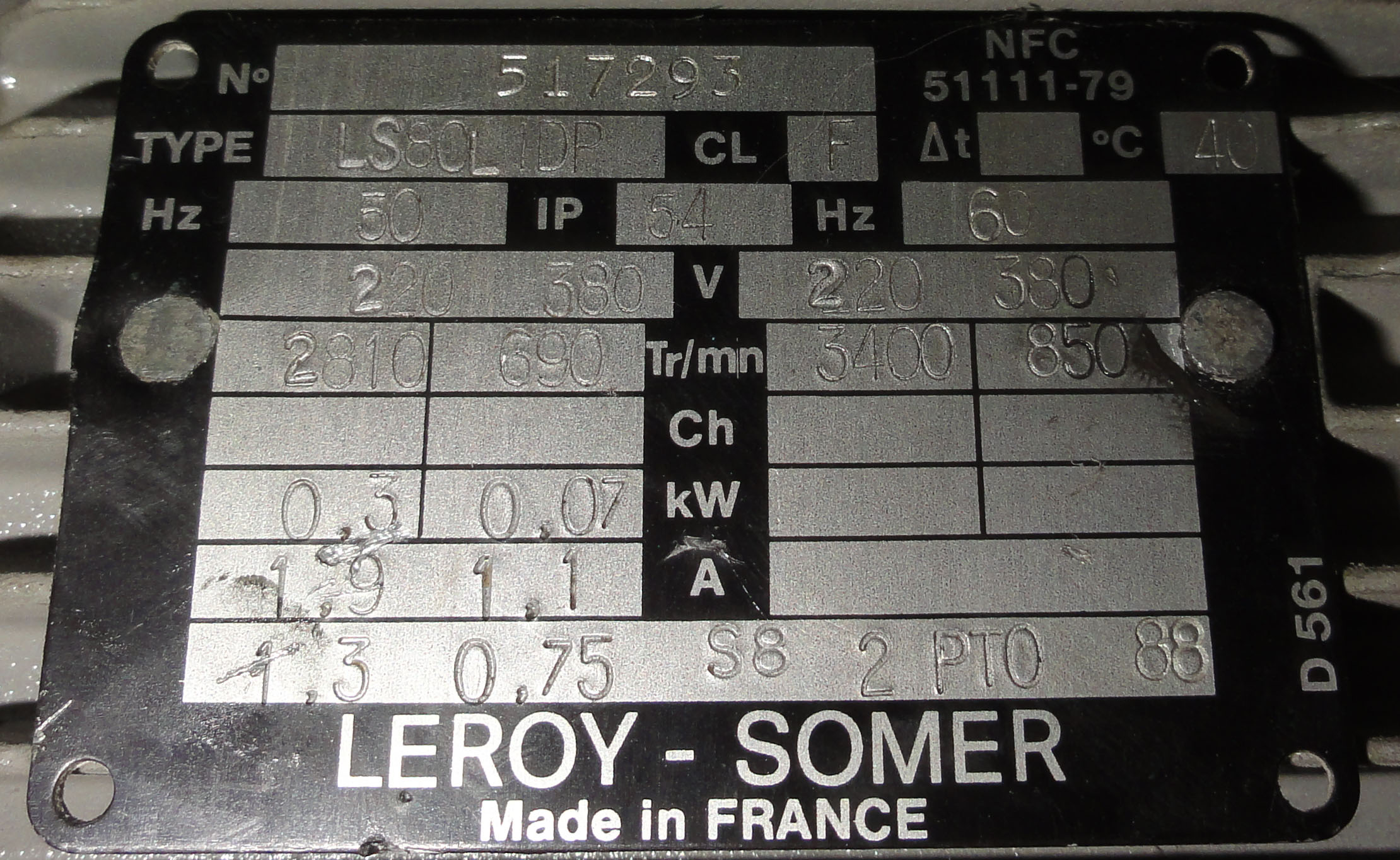

Ошибся с мощностью двигателя не 0.75 а 0.07кВт

Сообщения: 34042
Re: Прошу помощи бумагорезательный станок
Nema34 должен потянуть, возможно и Nеma23 хватит ;)

Sveklovod писал(а):Двигатель управляется руками переключателем, потом размер ставится в ручную ручкой на шпинделе.
Вот это непонятно. Поподробней, пожалуйста. Как именно планируется управлять осью после переделки?
Вообще, двигатель выглядит гораздо более мощным. На 0.5-1 кВт.
Навскидку, AM882 потянет. NEMA34 длиной 114-150 мм должно быть нормально.

Зачем здесь шаговый?
Самый простой вариант, поставить на существующий двигун инвертор,
http://www.delta-electronics.info/VFDE
гоните упор на максимальной скорости, перед точкой реза сбавляете скорость до минимальной и потихоньку подводите к точке реза.
можно добавит поверх энкодера и инвертора контроллер
http://industrial.omron.ru/ru/products/ ... fault.html
или
http://www.delta-electronics.info/DVPES2EX2
к нему панельку
http://www.rusavtomatika.com/weintek/MT6070iE.php или немного помельче.
задали размеры с панельки, нажали кнопку, станок сам покрошил бумагу, проверяя точность своей остановки, вернул упор в исходное положение и ожидает бумагу.
Естественно под оборудование свой софт писать
Подобным образом все станки тонколистового проката работают
http://www.youtube.com/watch?v=iwXWhUGwiwQ
Хочу сделать управление затла ( задний упор бумаги) с клавиатуры компьютера. Набрал размер и нажал на кнопу enter.
На фото есть табличка с двигателя.
