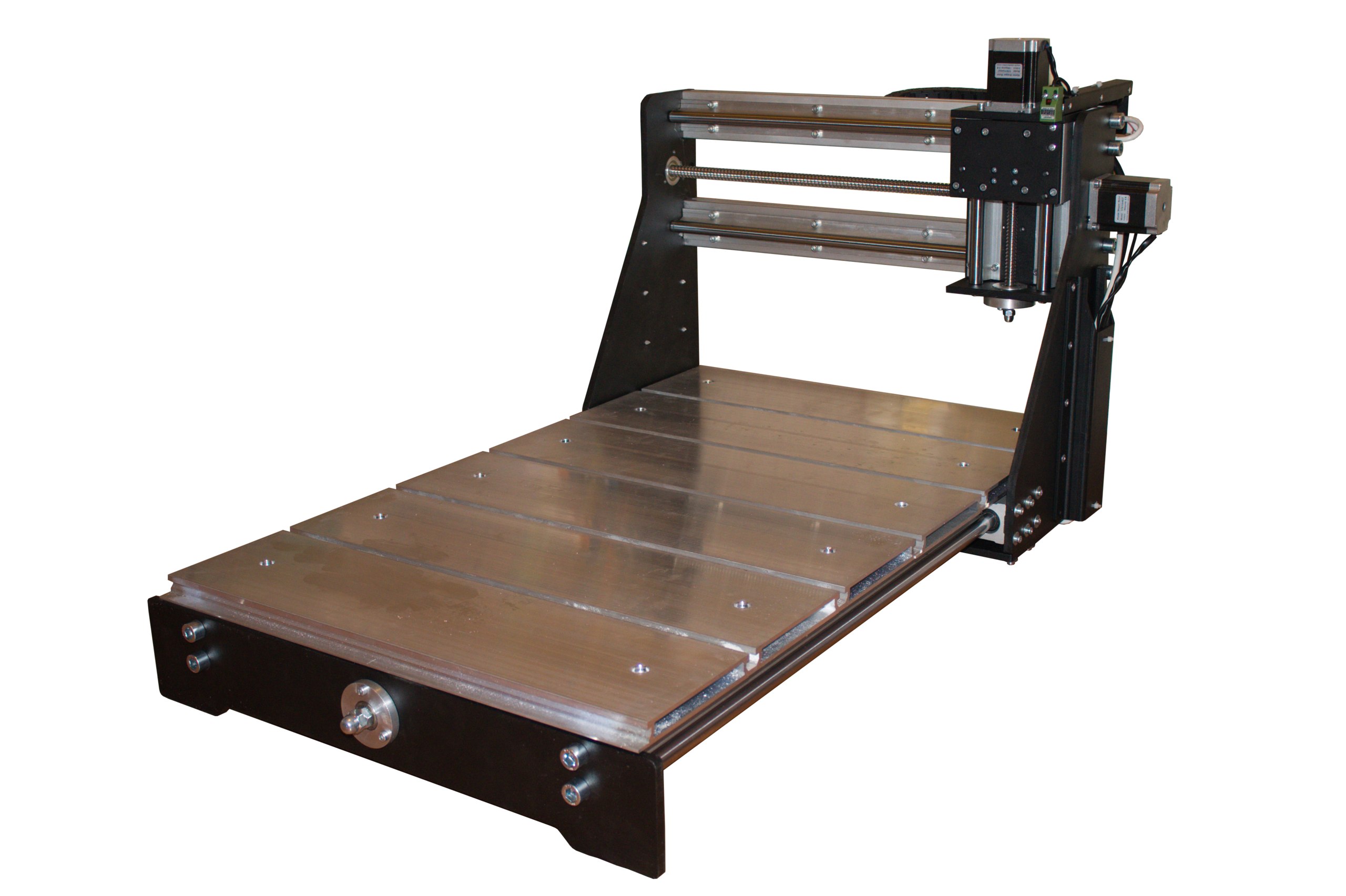

А электронику взял на первое время подешевле, т.к. в бюджет не очень влезал. Все железки делали под заказ у нас здесь.
Вот такая штука получилась:
Станок 400х600 (1).jpg (5730 просмотров) <a class='original' href='./download/file.php?id=33439&sid=0d0f10da85b6eb2323cbd3599cd7268f&mode=view' target=_blank>Загрузить оригинал (259.07 КБ)</a>
