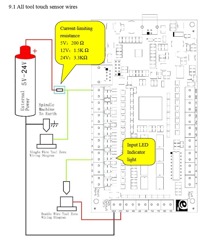

Необходимо подключить точно такие же датчики, но вот к такой плате:
e-cut Motion control card
http://www.cnczone.com/forums/attachmen ... 584.attach
В схеме подключения на 21 странице нарисовано, что NPN датчик необходимо подключать с подтягивающим резистором 200 Ом.
e-cut sensor wiring.jpg (13592 просмотра) <a class='original' href='./download/file.php?id=51623&mode=view' target=_blank>Загрузить оригинал (125.85 КБ)</a>
Но там же указан вольтаж 5V, а у меня питание платы и датчиков будет осуществляться от 12V блока.
Какой в этом случае необходимо использовать номинал резисторов при питании 12V?
Правильно ли я понимаю, что для подключения шести датчиков, от блока управления до станка достаточно протянуть 8 проводов: питание, земля и 6 сигнальных?

перед оптроном уже установлен резистор 330 Ом
производитель указывает, что NPN датчик необходимо подключать с подтягивающим резистором 200 Ом
итого при питании 5 V перед оптроном сопротивление 530 Ом
при питании 12 V по идее должно быть в 2.4 раза больше, т.е. 1272 Ом в сумме и 942 Ом, грубо говоря 1 кОм без уже установленного 330 Ом резистора на плате.
Если я посчитаю следующим образом, верно это будет?
Пока искал ответ - наткнулся на 34 странице инструкции: при подключении датчика нуля производитель при 5 V питании указывает теже 200 Ом, а при 12 V уже 1.5 кОм. Наверное это и с концевыми датчиками должно работать. Непонятно только почему такое непропорционально большое сопротивление.
zero tool.jpg (13496 просмотров) <a class='original' href='./download/file.php?id=52123&mode=view' target=_blank>Загрузить оригинал (141.39 КБ)</a>

Попробуй без резисторов , правда у меня плата была почти такая же как в первом сообщении и я тоже парился с этими резисторами.
Насколько я помню в этих дачиках уже встроены резисторы.
Подключи датчик : коричневый +5V ,синий GND ,черный на вход "Input" , если все ОК то включится светодиод на плате и на датчике ,просто прислони к нему железяку для проверки.

Всё никак не соберу стенд. От 5V оно конечно должно заработать, но от 12V без резисторов я всё же поключать не буду, пока не будет уверенности, что ничего не сгорит. :)
Вопрос по кабелям: достаточно ли сечения 0.25 мм2 для подключения датчиков? Кабели я рассматриваю экранированные, и всвязи с этим тоже есть вопрос - необходим трёхжильный экранированный провод или достаточно двухжильного? В таком случае синий провод датчика будет подключен непосредственно к экрану.
