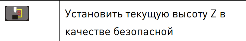

Screenshot - 03.01.2015 , 13_25_40.png (9857 просмотров) <a class='original' href='./download/file.php?id=39559&sid=73f3d619c74002f676ae81ee9b74dfc2&mode=view' target=_blank>Загрузить оригинал (17.63 КБ)</a>
Что это за кнопка? Понял лишь то, что задает безопасную высоту. Но при нажатии выставляется высота прописанная в настройках Ncstudio, а ноль тем самым сбивается.
Screenshot - 03.01.2015 , 13_26_35.png (3.5 КБ) 9857 просмотров
Может кто-нибудь знает как заставить Ncstudio менять параметр безопасной высоты в настройках при нажатии на эту кнопку. К примеру: Обнулились по всем осям, X=0, Y=0, Z=0. Подымаем ось Z на высоту чуть выше креплений заготовки (допустим 35.28), жмем кнопку принять безопасную высоту и опа! в настройках прописалась цифра 35.28. Тем самым ноль по Z не сбился и высота нормальная. Возможно и есть решение. Кто как использует эту функцию?
