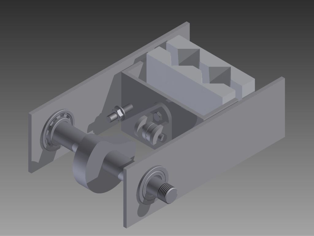

Добрый день обитатели форума!
есть вопрос, немного не по теме cnc но может кто поможет советом :)

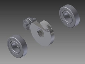

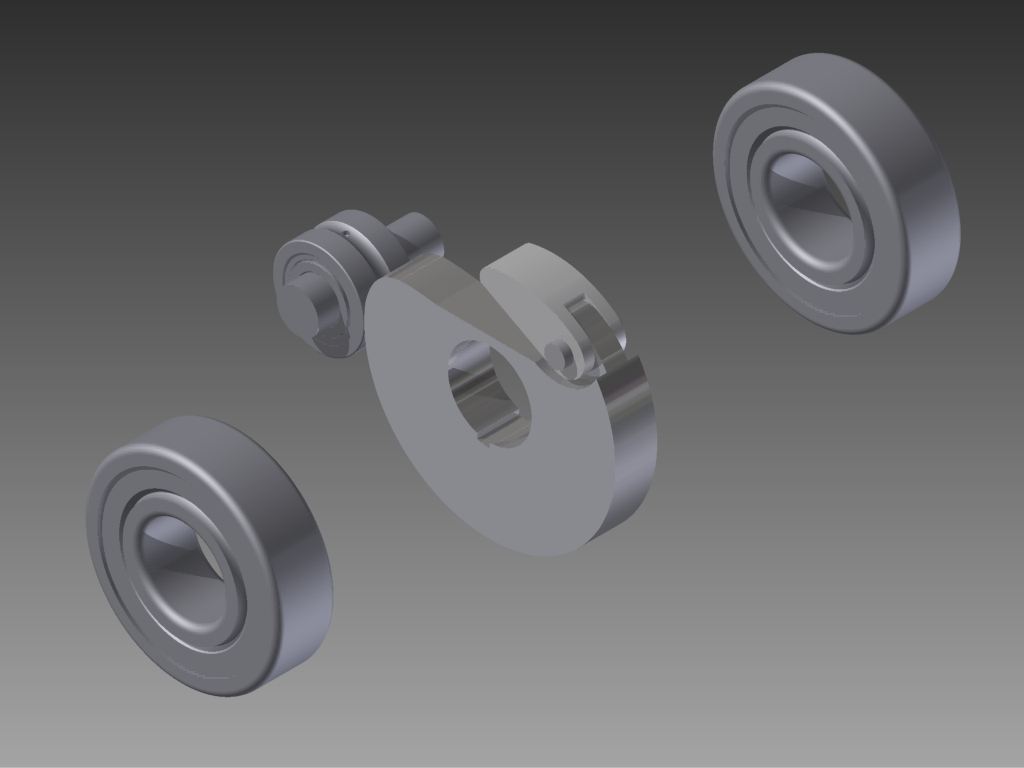

собственно собираю небольшой пресс на кулачковом механизме (который на картинке) суть в том что одна часть кулачка должна быть с регулировкой, на картинке это есть деталька прикрепленная к кулачку, думаю понятно.. кулачок толкает толкатель (на рисунке это маленький подшипник) и собственно вопрос в том как проще и эффективнее производить регулировку этой самой высоты, может кто подскажет или на путь истинный наставит...
(регулировка в пределах 5мм)
для понимания чего хочу есть демка типа такой: http://youtu.be/paCOPz_h4jM (на видео три этих штучки, мне нужна одна) как на видео сделать не могу, все-таки нагрузка хоть и небольшая но думаю такой способ регулировки неуместен (
спасибо :)

кулачок какой-то сложны получается. мне видится боле простая конструкция без регулировки аля кулачок распредвала.
регулировать ход можно допустим клином между кулачком и кормыслом. вообще это сильно зависит от конструкции в целом.

эскиз конструкции в целом такой как на картинке в этом посте, т.е. это небольшой пресс
регулировать именно этой фигней нужно т.к. кулачок должен делиться на три сектора
1. -20мм (около 35-40 градусов)
2. 0мм (около 180 градусов)
3. должен варьироваться в пределах от 0 до +5 (именно на этом участке идет давление на матрицу, и ход должен регулироваться)
если регулировку делать положением матрицы то изменяется геометрия состояния ожидания (это п.2) и сброс (пункт 1)

и что будет делать матрица?
goru
Сообщения: 5
Зарегистрирован: 29 ноя 2013, 00:47
Re: Кулачковый механизм
Сообщение goru »
между матрицами попадает предмет, вот те 5мм дают давление и на след фазе выбрасывает предмет, потом в режим ожидания, след предмет, давление и т.д.
давление 500-1000 кг примерно

goru писал(а):вот те 5мм дают давление
Может лучше кривошип применить? Всё-таки в момент выравнивания колена-шатун, и усилия меньше надо, и длинной шатуна можно ход подбирать.

так то оно так, но нюанс в том что две фазы (положения матрицы) должны быть неизменными а одно меняться (
а если длинной шатуна менять, то изменится вся геометрия, т.е. состояние покоя и состояние сброса изменятся, а нужно их оставить неизменными (

на координатно пробивных прессах Amada используют ШВП и серву для подобных целей.
https://www.youtube.com/watch?v=DvONyl-ncMo
- с 15-й секунды видно, как этот механизм работает. 200кН развивает.

интересный конструктив :) спасибо, даже не рассматривал такой!
вообще супер конечно... и все расстояния выставлять можно и скорость регулировать...
нужно только прикинуть какой движек втулить и какой рычаг поставить, к сожалению это не так быстро (
пока все-таки на кулачковом механизме остановлюсь, а вообще ШВП и серва (или шаговик) вероятно рулит в данном случае!

и ШВП можно взять классом точности пониже, грузовую какую-нибудь...
