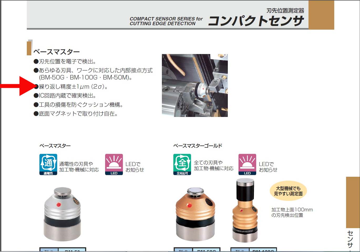

AVK74 писал(а):Кстати вот http://www.ebay.com/itm/Z-Axis-Zero-Pre ... 3a8209e4bd китайцы подтянулись.
ага, только он не подключаемый к електронике, нада самому допиливать.
и ето копия фирменного датчика BIG http://www.big-daishowa.co.jp/product_p ... master.php
там кстати нет никакой оптики но точность 1микрон.
я взял такой беушный за копейки, чисто ради механики, чтоб к контроллеру прикрутить, но все никак руки не дойдут разобраться, похоже его колупали уже до меня и чег-то потеряли...

evgenyjp писал(а):там кстати нет никакой оптики но точность 1микрон.
Микрон... это жирно... что прям микрон?
А как?
Срочно свой разбирай! :)

Nick писал(а):Микрон... это жирно... что прям микрон?
А как?
ну как-то так:
bm50.jpg (4669 просмотров) <a class='original' href='./download/file.php?id=19959&mode=view' target=_blank>Загрузить оригинал (129.05 КБ)</a>
он новый 500 баксов стоит :)
разобрать разобрал, но помоему его уже колупали до меня и такое ощущение что одну детальку(пружинку) посеяли.
Не контачит сча, и как должно работать чот ума не приложу. Вот хочу еще один затарить да поглядеть как там сделано.

я так понимаю стрелочка для тех кто хоть по буквам читает по японски :hehehe:

NightV писал(а):я так понимаю стрелочка для тех кто хоть по буквам читает по японски :hehehe:
1 микрон цифрами написано, можно и без знания японского догадаццо :hehehe:

не... ну мало ли... :hehehe:
бла бла 1микрон
блю бли бла 1.2миккрона
:hehehe: :hehehe:
