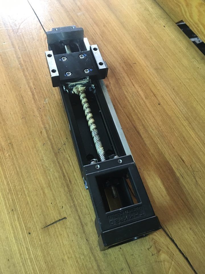

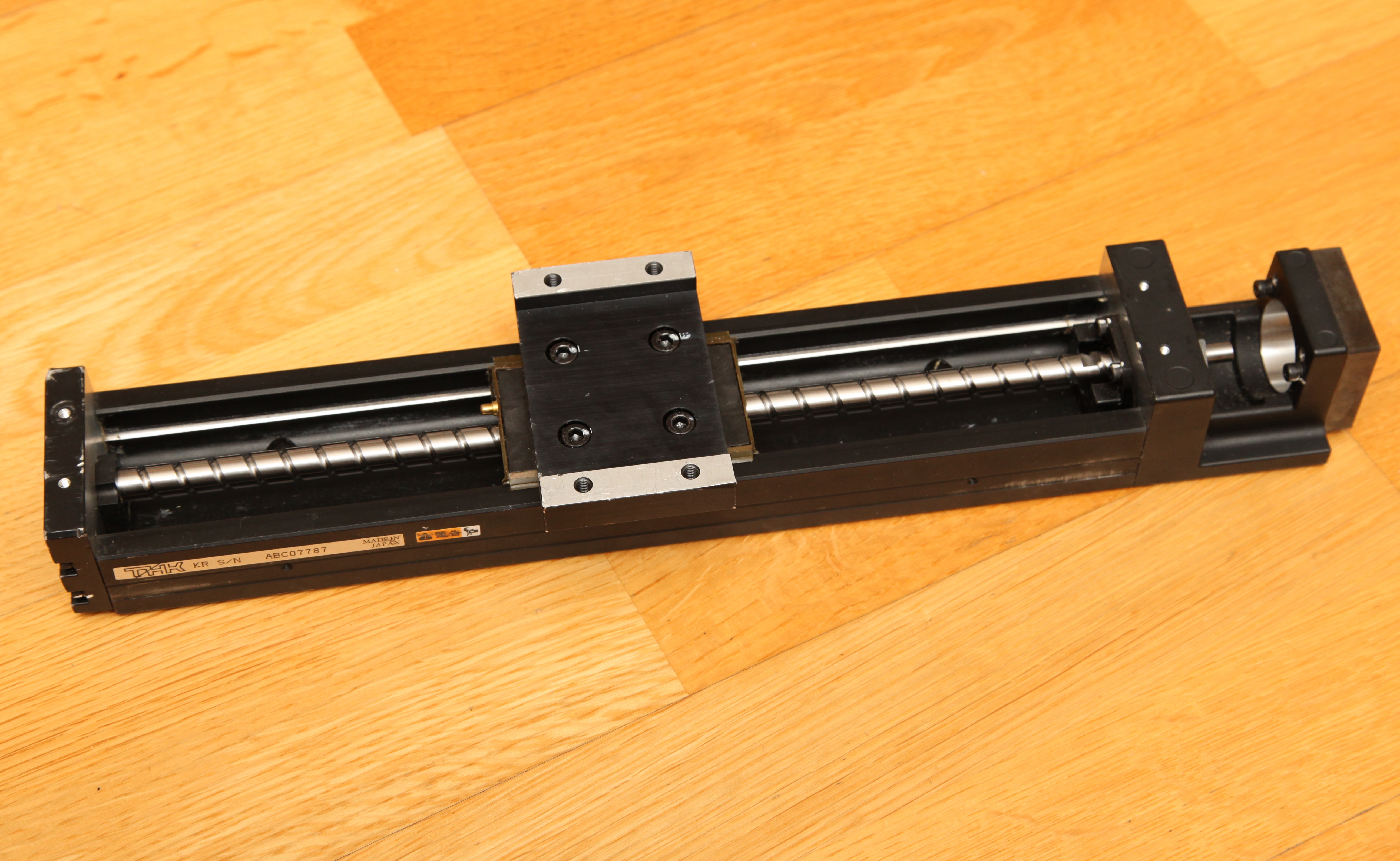

Доброго дня! Приобрел себе (на поиграться с контроллером движения и сервой) линейный актуатор, пока станок еще не готов.
IMG_0557.JPG (3962 просмотра) <a class='original' href='./download/file.php?id=125445&sid=b077145b5fd90b5c5ecc5264f3850629&mode=view' target=_blank>Загрузить оригинал (2.71 МБ)</a>
Возникло пара вопросов:
- Для чего используют такие актуаторы? В станке его не поставишь - у него в качестве нагрузки на каретку разве что лазерную головку поставить можно. Этот шириной 60 мм (KR33), а в ряду еще меньшие размеры, до 40 мм, и ход каретки до 50мм.
-Гайка и винт ШВП смазаны какой-то белой консистентной смазкой, типа силиконовой. Не смотря на наличие в гайке тавотницы с мелким шариком для очень жидкого масла. Это так принято, или чья-та самодеятельность? Если консистентной, то какой именно смазкой лучше мазать (в мануалы производителя пож-ста не отсылать, я такую смазку разве что в Японии только найду).
-Можно ли его разбирать, а конкретнее гайку? Вещь б/у-шная, где-то гайка похрустывала шариками, пока смазка была.
(картинка другого актуатора, т.к. со своего я уже смазку стер)
s-l1600.jpg (3962 просмотра) <a class='original' href='./download/file.php?id=125446&sid=b077145b5fd90b5c5ecc5264f3850629&mode=view' target=_blank>Загрузить оригинал (110.5 КБ)</a>

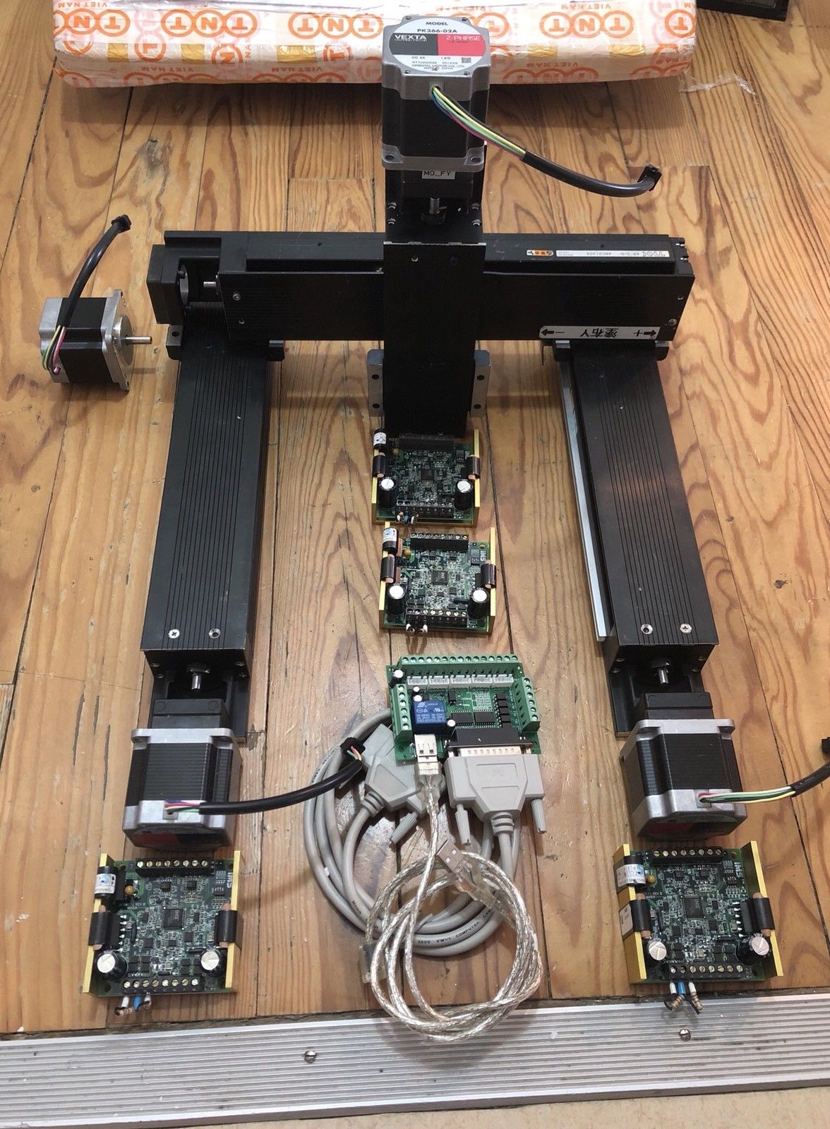

Кстати, вот продавец предлагает из таких актуаторов и сделать роутер - 4 штуки с шаговыми моторами и контроллерами - 650 евро. Я правда не уверен, что такое применение разумно, - слишком дорогие компоненты для слишком хлипкой конструкции (кроме оси X), которая из них получится:
s-l1600.jpg (3857 просмотров) <a class='original' href='./download/file.php?id=125736&sid=b077145b5fd90b5c5ecc5264f3850629&mode=view' target=_blank>Загрузить оригинал (346.26 КБ)</a>
megagad
Сообщения: 3207
Репутация: 712
Re: Линейный актуатор THK KR33A
Сообщение megagad »
Vladimir52 писал(а):вот продавец предлагает из таких актуаторов и сделать роутер - 4 штуки с шаговыми моторами и контроллерами - 650 евро. Я правда не уверен, что такое применение разумно, - слишком дорогие компоненты для слишком хлипкой конструкции (кроме оси X), которая из них получится:
получится довольно точная и скоростная основа для 3Д принтера ;) На фрезерах мир клином не сошёлся!
Хотя для принтера и трёх хватит - актуатор спокойно "потянет" столик с печатающейся моделькой.
Так что три акутатора и вперёд осваивать премудрости 3Д печати!

Vladimir52 писал(а):Гайка и винт ШВП смазаны какой-то белой консистентной смазкой, типа силиконовой. Не смотря на наличие в гайке тавотницы с мелким шариком для очень жидкого масла. Это так принято, или чья-та самодеятельность? Если консистентной, то какой именно смазкой лучше мазать (в мануалы производителя пож-ста не отсылать, я такую смазку разве что в Японии только найду).
"Тавотница" вообще-то применяется как раз для КОНСИСТЕНТНОЙ смазки(за что и поучила своё название от одного из видов этой смазки - тавота). Смазку в неё вгоняют шприцем, под приличным давлением. Саму смазку можно и в России найти - айвины как минимум продают свои"гармошки" для кареток и швп.
Vladimir52 писал(а):Можно ли его разбирать, а конкретнее гайку? Вещь б/у-шная, где-то гайка похрустывала шариками, пока смазка была.
"Можно - если осторожно" :) Обычная швп. В сети море инструкций как это делается и что нужно для повторной сборки. Но будьте готовы к тому, что шары могут быть с дефектами и вас будет ждать увлекательное приключение "найди в продаже подходящие шары с требуемым диаметром и классом точности" :)
