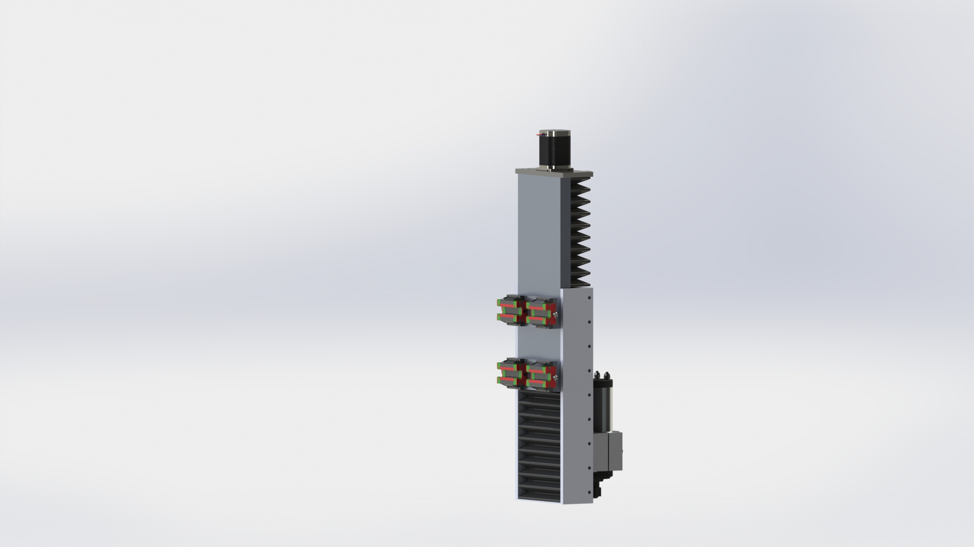

Так с низу можно пластинку поставить миллиметров на 3 ,и с задней стороны приладить п-образную гармошку между ней и не подвижной частью(суппорт вроде) 10мм как вроде занимат гормошка,и если кареки со стороны портала со смещением то там и место найдется,аналогично можно и сверху сделать если уж совсем все закрыть хотца
с гофрой.JPG (6370 просмотров) <a class='original' href='./download/file.php?id=98088&sid=ac583d3c7b082623f5a954345c472b24&mode=view' target=_blank>Загрузить оригинал (556.79 КБ)</a>
Chpok
Сообщения: 371
Репутация: 18
Re: Варианты компоновки оси Z. Примеры и обсуждение.
Сообщение Chpok »
Спасибо за оценку!
С гофрой 2.JPG (6341 просмотр) <a class='original' href='./download/file.php?id=98111&sid=ac583d3c7b082623f5a954345c472b24&mode=view' target=_blank>Загрузить оригинал (530.98 КБ)</a>
С гофрой 1.JPG (6341 просмотр) <a class='original' href='./download/file.php?id=98112&sid=ac583d3c7b082623f5a954345c472b24&mode=view' target=_blank>Загрузить оригинал (530.06 КБ)</a>

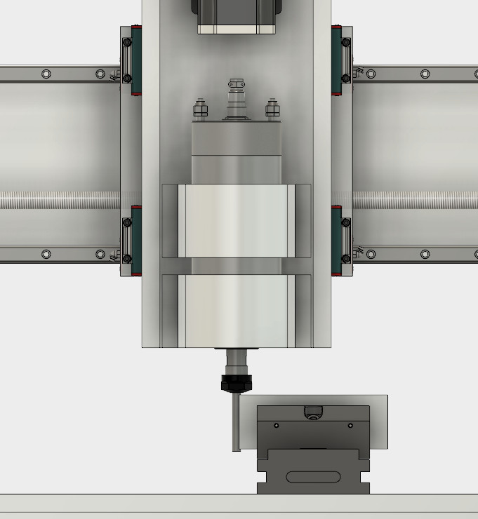

Сообщения: 7490
Немного моих примеров с обраткой. Вылет кареты Z, шпинделя и фрезы свободно регулируется под конкретную задачу, и не зависит от конструкции кареты.
2016-12-23_135023.jpg (6269 просмотров) <a class='original' href='./download/file.php?id=98312&sid=ac583d3c7b082623f5a954345c472b24&mode=view' target=_blank>Загрузить оригинал (61.31 КБ)</a>
2016-12-23_135135.jpg (6269 просмотров) <a class='original' href='./download/file.php?id=98313&sid=ac583d3c7b082623f5a954345c472b24&mode=view' target=_blank>Загрузить оригинал (64.01 КБ)</a>
2016-12-23_135504.jpg (6269 просмотров) <a class='original' href='./download/file.php?id=98314&sid=ac583d3c7b082623f5a954345c472b24&mode=view' target=_blank>Загрузить оригинал (51.26 КБ)</a>
2016-12-23_140045.jpg (6269 просмотров) <a class='original' href='./download/file.php?id=98315&sid=ac583d3c7b082623f5a954345c472b24&mode=view' target=_blank>Загрузить оригинал (53.29 КБ)</a>
Сообщения: 13713
А если задача обработать высокую деталь сферу например без перестановок шпинделя.

Сообщения: 13713
не всегда это цилиндр. мастермодель какаянибудь или матрица глубокая. в моем понимании если есть рабочее поле к примеру 150мм в высоту то оно должно 100% обрабатыватся максимально возможным инструментом например под ER20 максимально разумная фреза с вылетом 80мм + 20мм хотябы запас на переход. в итоге под поле 150 ход оси для комфортной работы 250мм ну и чтобы никаких плит в самом низу не мешалось поскольку при высоких работах часто цанга уходит в деталь. иногда от такихмелочей зависит то можно вообще сделать конкретную деталь или нельзя. и если уж станок имеет поле 150 то он должен на нем работать полноценно а не только кубики в тисках торцевать.
Сообщения: 13713
на примере с картинке вообще непонятно как работать. в исходном виде высота совсем маленькая а если шпиндель переставить то получим плиту сразу за гайкой шпинделя и сможем только кубики плоские торцевать. а матрицу на какойнибудь капот самолетный уже не сделать.
