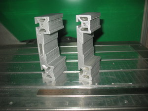

Напечатал очередной макет (который справа). Сделал тоньше, но жестче:
Профиль 160х36 002.jpg (6828 просмотров) <a class='original' href='./download/file.php?id=93131&sid=4a71ba4b5684b3828617c13d287b85aa&mode=view' target=_blank>Загрузить оригинал (5.21 МБ)</a>
Снова покрутил, погнул и вспомнил старый анекдот: «Вот какие запчасти ни тащишь с завода – как начинаешь дома собирать, всё равно выходит автомат Калашникова».
Пазы под сузари сзади сильно ослабляют профиль на изгиб, надо убирать. В итоге получается профиль а-ля СТМ2, только побольше. :wik:

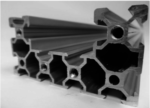

китайцы уже продают:
Screenshot - 03.11.2016 , 21_32_42.png (6704 просмотра) <a class='original' href='./download/file.php?id=93942&sid=4a71ba4b5684b3828617c13d287b85aa&mode=view' target=_blank>Загрузить оригинал (90.92 КБ)</a>
Screenshot - 03.11.2016 , 21_33_01.png (6704 просмотра) <a class='original' href='./download/file.php?id=93943&sid=4a71ba4b5684b3828617c13d287b85aa&mode=view' target=_blank>Загрузить оригинал (226.67 КБ)</a>

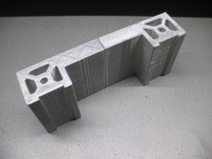

Отправил на рассчет стоимости окочательный вариант:
Профиль ноябрь 2016 003.jpg (6391 просмотр) <a class='original' href='./download/file.php?id=95525&sid=4a71ba4b5684b3828617c13d287b85aa&mode=view' target=_blank>Загрузить оригинал (1.82 МБ)</a>
Посмотрю на цену и тогда решу...

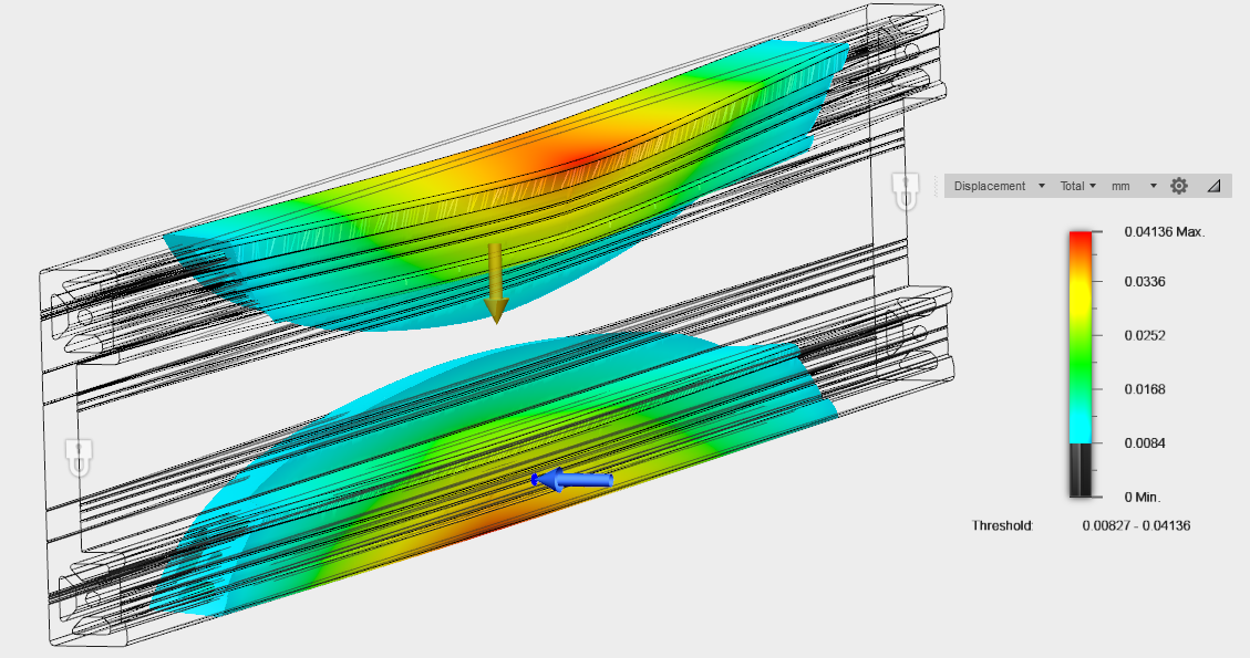

Сообщения: 7488
Re: БРЕДОВАЯ ИДЕЯ - Универсальный алюминиевый профиль для ЧП
ultrus писал(а):
den_sibirskiy писал(а):Мяса куча.
Еле-еле в 9 кг на метр вписался. Крепким должен получиться.
На порталы лёгких станков можно дополнительный профиль сзади и не прикручивать.
Мне нравится. А можно чертёжик иль модель, чтоб в FEA тестах помучать на прогибы?

Сообщения: 7488

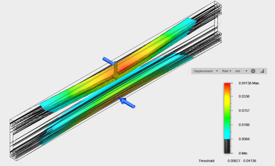

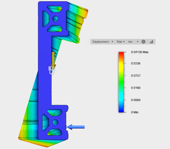

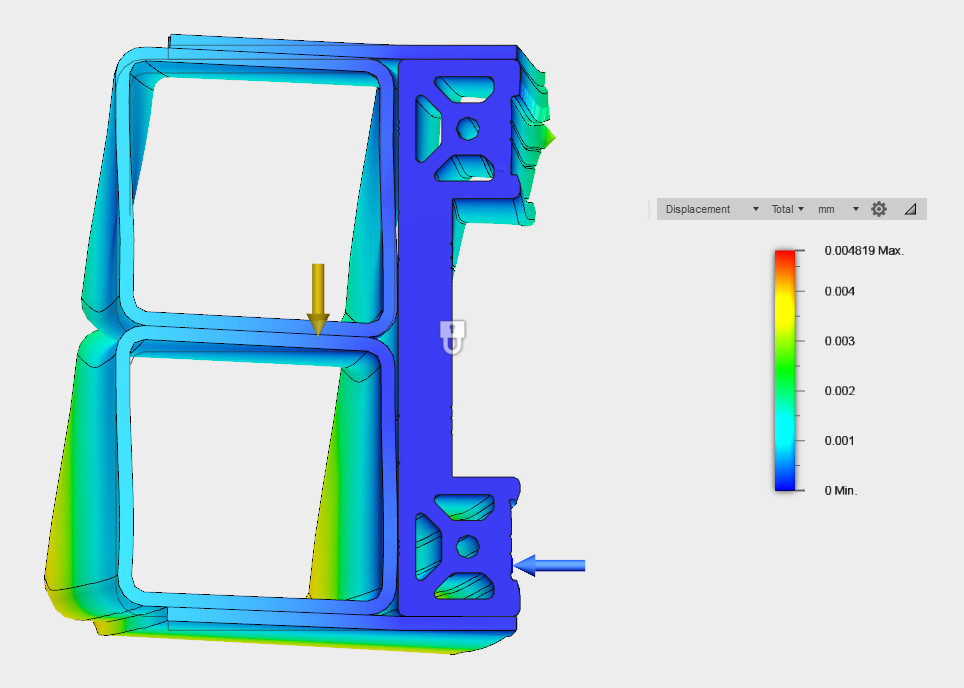

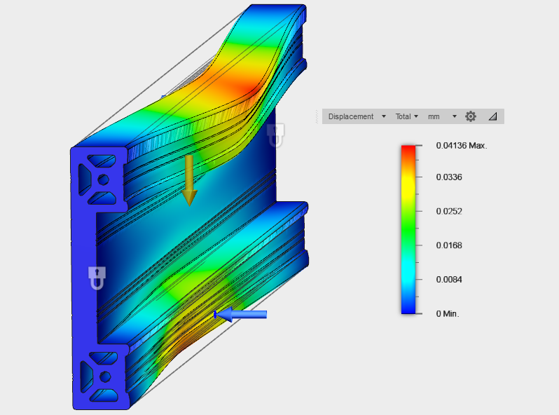

--> = 25 кгс
2016-11-23_150102.png (6279 просмотров) <a class='original' href='./download/file.php?id=95677&sid=4a71ba4b5684b3828617c13d287b85aa&mode=view' target=_blank>Загрузить оригинал (190.07 КБ)</a>
2016-11-23_145613.png (6279 просмотров) <a class='original' href='./download/file.php?id=95679&sid=4a71ba4b5684b3828617c13d287b85aa&mode=view' target=_blank>Загрузить оригинал (221.05 КБ)</a>
2016-11-23_145938.png (6279 просмотров) <a class='original' href='./download/file.php?id=95678&sid=4a71ba4b5684b3828617c13d287b85aa&mode=view' target=_blank>Загрузить оригинал (347.9 КБ)</a>
2016-11-23_145455.png (6279 просмотров) <a class='original' href='./download/file.php?id=95680&sid=4a71ba4b5684b3828617c13d287b85aa&mode=view' target=_blank>Загрузить оригинал (89.53 КБ)</a>

Первый вариант был лучше. Стенки тоньше, но размер больше. И будет более универсальным. Этот не знаю, но не нравиться мне. На короткий портал ещё будет нормально. На длинный прикручивать. А если прикручивать, его может повести.
Сообщения: 2471
А мне понравился - его можно использовать для всех 3-х осей. Особенно если хода большие не нужны.

Силвер писал(а):Первый вариант был лучше. Стенки тоньше, но размер больше.
Но нормально сделать его никто в России не взялся.
Силвер писал(а): На длинный прикручивать. А если прикручивать, его может повести.
Скорее конструкционный профиль поведётся. Стенка 16 мм и пазы сзади я специально убрал, чтобы его не крутило.
nevkon писал(а):А мне понравился - его можно использовать для всех 3-х осей. Особенно если хода большие не нужны.
Всё правильно, так и задумано. Глядишь и "народный станок" получится.

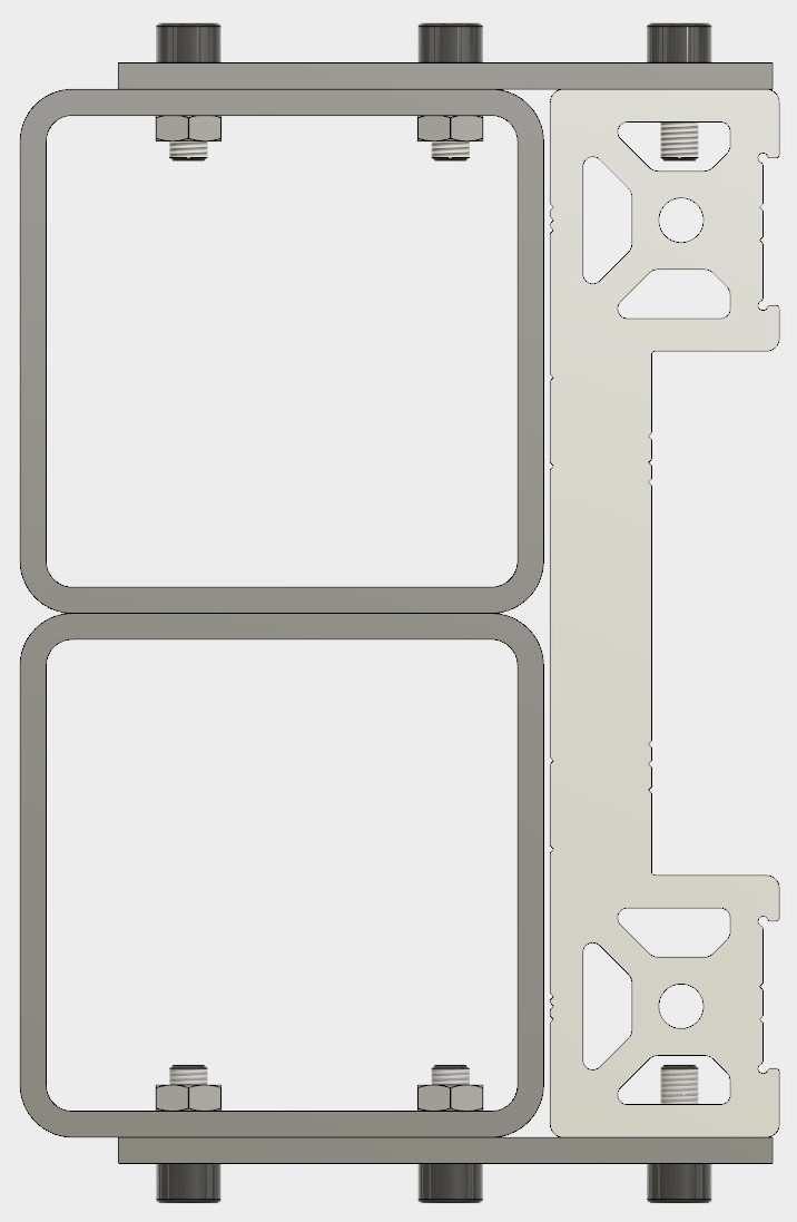

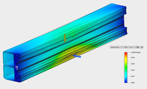

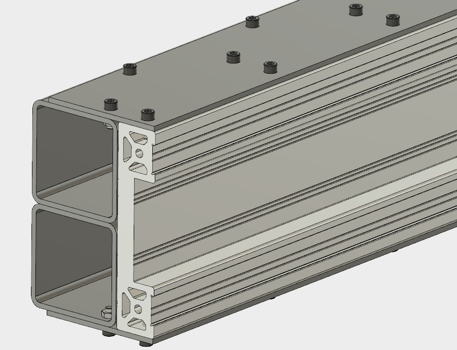

Для любителей (и профессионалов) длинных порталов есть отличное решение. Берем кривую квадратную трубу и соединяем с профилем так, чтобы его не повело. Например так http://a360.co/2gKJHca . И получаем 10-тикратный прирост жесткости.
2016-11-23_210724.jpg (6195 просмотров) <a class='original' href='./download/file.php?id=95727&sid=4a71ba4b5684b3828617c13d287b85aa&mode=view' target=_blank>Загрузить оригинал (234.09 КБ)</a>
2016-11-23_200523.jpg (6207 просмотров) <a class='original' href='./download/file.php?id=95708&sid=4a71ba4b5684b3828617c13d287b85aa&mode=view' target=_blank>Загрузить оригинал (140.99 КБ)</a>
2016-11-23_210612.jpg (6195 просмотров) <a class='original' href='./download/file.php?id=95726&sid=4a71ba4b5684b3828617c13d287b85aa&mode=view' target=_blank>Загрузить оригинал (100.11 КБ)</a>
2016-11-23_200242.jpg (6207 просмотров) <a class='original' href='./download/file.php?id=95709&sid=4a71ba4b5684b3828617c13d287b85aa&mode=view' target=_blank>Загрузить оригинал (74.88 КБ)</a>

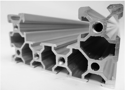

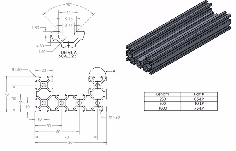

Вот наковырял в просторах интернета немецкий профиль:
U-Профиль.jpg (6172 просмотра) <a class='original' href='./download/file.php?id=95757&sid=4a71ba4b5684b3828617c13d287b85aa&mode=view' target=_blank>Загрузить оригинал (198.41 КБ)</a>
Почти один в один, как я нарисовал. У дураков похоже, мысли сходятся. :hehehe:
Немцы всё-таки плоскости профиля фрезеруют перед сборкой.
