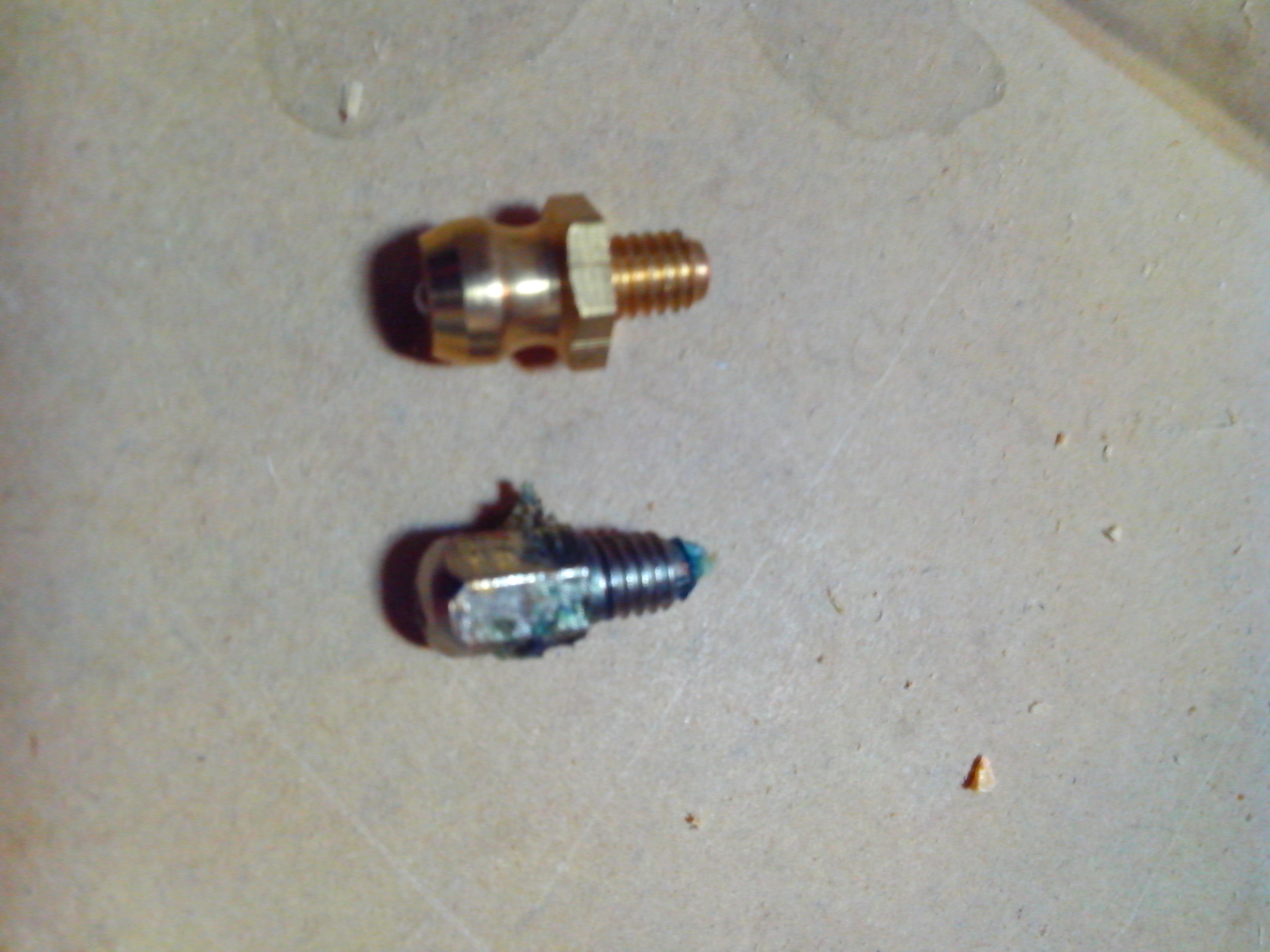

Как-то тоже сломал себе голову что делать с пресс-масленками шестигранными на 15ых каретках. Итогом стал заказ вот таких - http://ru.aliexpress.com/item/LOT-20-M4 ... eb201560_9, появились недавно совсем, долго не мог найти таких с резьбой М4

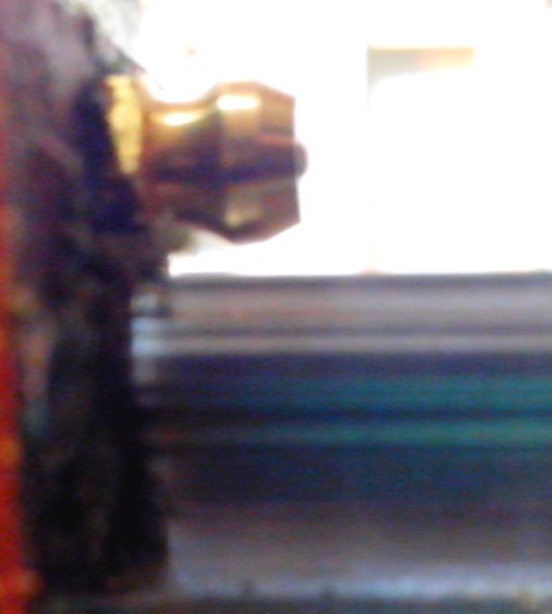

Добрались из Китая, успел только прикрутит одну. Подошла впритык, грани при закручивании почти касаются рельсы. В закрученном состоянии заправить по средине рельсы наверно нельзя будет, по крайней мере моя насадка не подлезает. Но все каретки могу заправить отогнав их к концам рельс.
2015-11-24 07.38.15.jpg (10146 просмотров) <a class='original' href='./download/file.php?id=64339&mode=view' target=_blank>Загрузить оригинал (569.99 КБ)</a>
2015-11-24 07.38.18.jpg (10146 просмотров) <a class='original' href='./download/file.php?id=64340&mode=view' target=_blank>Загрузить оригинал (562.49 КБ)</a>
Screenshot_9.jpg (10146 просмотров) <a class='original' href='./download/file.php?id=64341&mode=view' target=_blank>Загрузить оригинал (32.35 КБ)</a>
LexaK
Сообщения: 113
Зарегистрирован: 30 ноя 2013, 15:38
Репутация: 63
Откуда: Новороссийск
Re: Пресс-масленки у HIWIN
Сообщение LexaK »
Lsagan писал(а):Добрались из Китая, успел только прикрутит одну. Подошла впритык, грани при закручивании почти касаются рельсы. В закрученном состоянии заправить по средине рельсы наверно нельзя будет, по крайней мере моя насадка не подлезает. Но все каретки могу заправить отогнав их к концам рельс.
Я тоже поставил себе такие. Потом снял. Причины: 1) пресс-масленка своим фланцем передавливает манжету уплотнителя, рискуя повредить ее. 2) резьба М4 в пластмассе очень хилая. Чуть перекосил шприц, и пресс-масленка вырывается из отверстия.

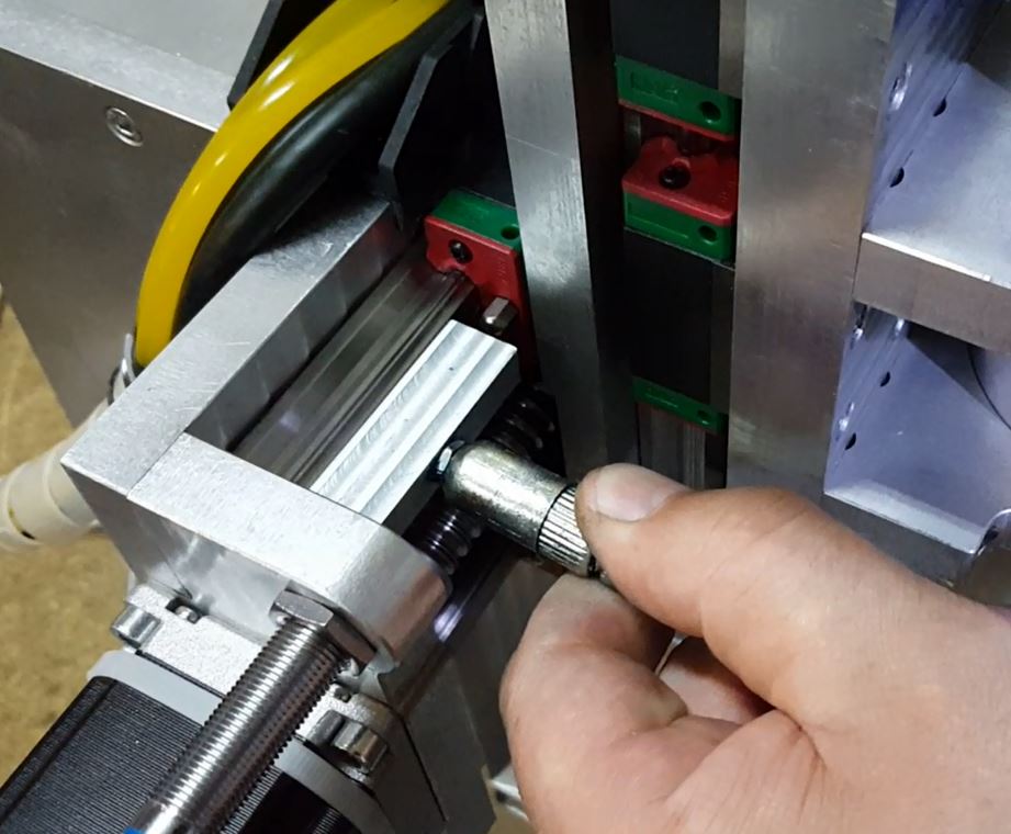

Я себе из спичек и желудей сделал такой переходник:
DSC_0232.JPG (9781 просмотр) <a class='original' href='./download/file.php?id=83496&mode=view' target=_blank>Загрузить оригинал (604.95 КБ)</a>
На одном конце "ершик" с резьбой М4, с другой фитинг с нарезанной резьбой М8х1 и вкрученной туда пресс-масленкой.
DSC_0229.JPG (9781 просмотр) <a class='original' href='./download/file.php?id=83499&mode=view' target=_blank>Загрузить оригинал (217.67 КБ)</a>
Сообщения: 6610
LexaK писал(а):Я себе из спичек и желудей сделал такой переходник:
и вот он там так болтается? просто непонятно как закреплен
LexaK
Сообщения: 113
Репутация: 63
Сообщение LexaK »
Открутил винтик-заглушку -> прикрутил переходник -> прошприцевал -> выкрутил переходник -> закрутил винтик-заглушку -> спрятал переходник в шкафчик :)

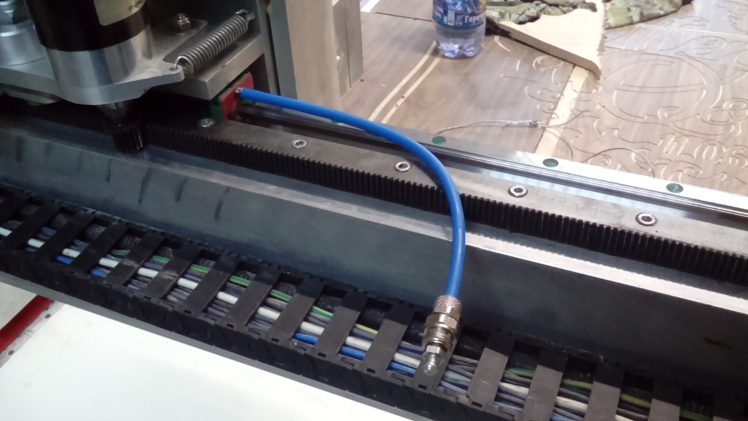

Пришла в голову идея, приспособа для смазывания кареток, попробовал, работает отлично.
Видео https://www.youtube.com/watch?v=TRy0ZmP ... e=youtu.be
Для смазки Hiwin.JPG (9685 просмотров) <a class='original' href='./download/file.php?id=83860&mode=view' target=_blank>Загрузить оригинал (36.65 КБ)</a>
Смазка каретки 2.JPG (9685 просмотров) <a class='original' href='./download/file.php?id=83861&mode=view' target=_blank>Загрузить оригинал (46.79 КБ)</a>
Смазка каретки.JPG (9685 просмотров) <a class='original' href='./download/file.php?id=83862&mode=view' target=_blank>Загрузить оригинал (88.41 КБ)</a>
