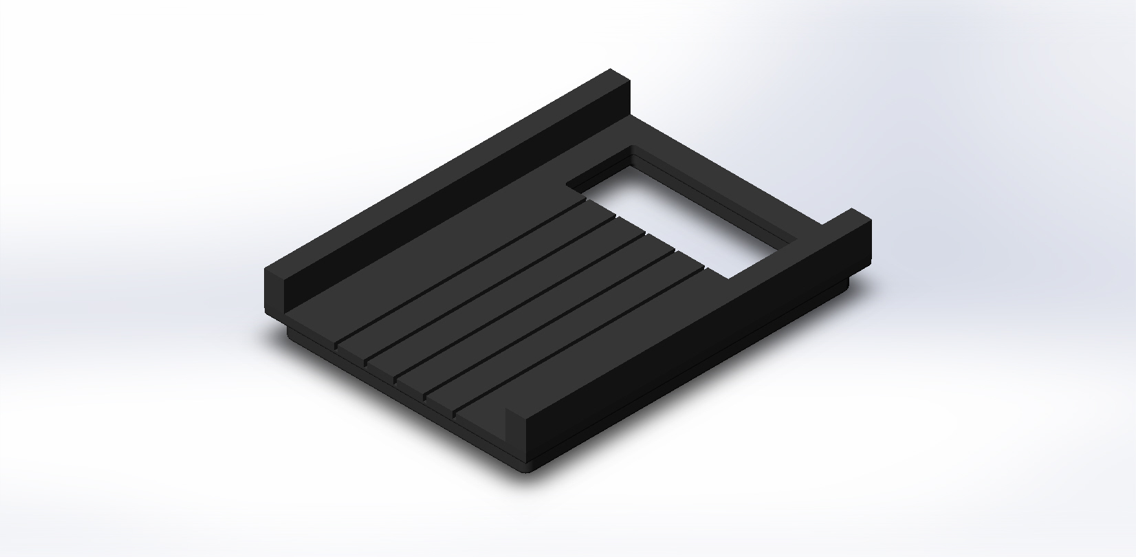

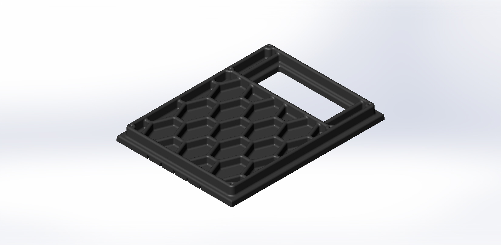

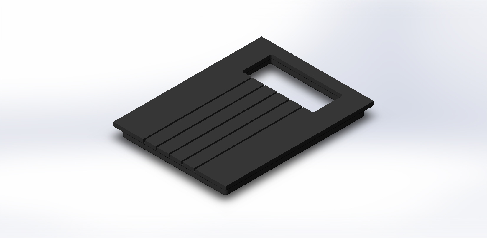

Дрюня, спасибо за поддержку. Пересилил лень и за выходные немного разобрался с Солидом. И твои чертежи поверочной плиты очень помогли. :good:
Нарисовал станину:
Деталь1-1.JPG (2868 просмотров) <a class='original' href='./download/file.php?id=70319&sid=14c1e234c0c34296dc55363476ba87db&mode=view' target=_blank>Загрузить оригинал (129.28 КБ)</a>
Деталь1-2.JPG (2868 просмотров) <a class='original' href='./download/file.php?id=70320&sid=14c1e234c0c34296dc55363476ba87db&mode=view' target=_blank>Загрузить оригинал (141.53 КБ)</a>
Деталь1.JPG (2868 просмотров) <a class='original' href='./download/file.php?id=70327&sid=14c1e234c0c34296dc55363476ba87db&mode=view' target=_blank>Загрузить оригинал (143.36 КБ)</a>
Размер получился 620х820х75 мм, это рабочее поле 500х300. Чугун буду лить в песок, форму из бакелитовой фанеры фрезеровать на своём станке по дереву.
По этому с размерами станины и ужался. Больше в станок не влезает. А отдавать на сторону, дюже геморно.
Расчетный вес 125 кг. Верхнюю плиту сделал 30 мм, потолще чем на поверочной плите. Буду всё таки фрезеровать не особо глубокие Т-пазы под М8. Рёбра получились 20х45 мм. Уклон 3 градуса, радиуса 8 мм.
Нужен совет. Как быть с подиумами под направляющие? Дюралевые бруски прикрутить или за одно со станиной отлить?
Детально не прорисовывал, но примерно так получится:
Деталь1-3.JPG (2868 просмотров) <a class='original' href='./download/file.php?id=70325&sid=14c1e234c0c34296dc55363476ba87db&mode=view' target=_blank>Загрузить оригинал (135.13 КБ)</a>
Я бы, конечно, сделал бы одним куском, но вес аж на 40 кг увеличивается. :wik:

если лить вертикально, то подиумы можно сделать полыми с рёбрами Х-ом по длине. и тогда не будет особо тяжелее.
aegis
Сообщения: 3171
Репутация: 1810
Настоящее имя: Михайло
Re: Выбор материала станины легкого станка по алюминию
Сообщение aegis »
ultrus писал(а):По этому с размерами станины и ужался. Больше в станок не влезает. А отдавать на сторону, дюже геморно.
из 2х частей сделать и потом склеить?
ultrus писал(а):Я бы, конечно, сделал бы одним куском
+1. если отлить столько могут за раз, то наверно таки стоит делать. могут правда сильно материться из-за более сложной формы так что цена может вырасти не только на стоимость чугуна

Маленькая мысль... Т-паз я бы привязывал к размерам каких либо УСП, а вдруг пригодится в будущем.
