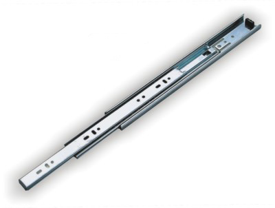

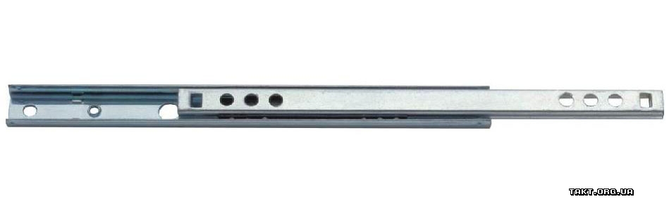

Мебельные направляющие.
Наверное все самодельщики думали об их использовании. Будем рассматривать шариковые направляющие - венец мебелестроения.
Направляющие бывают разных размеров и с разным ходом.
От маленьких с нагрузкой до 10кг и ходом от 150 до 550 мм, до больших с нагрузкой до 136 кг и ходом от 310 до 910 мм.
Но какими бы они хорошими не были, к сожалению практически ни на что не годятся. Сталь из которой они делаются очень мягкая из-за чего даже при маленькой нагрузке появляются крупные люфты. Эти люфты которые не получится компенсировать программно, т.к. они упругие и сильно зависят от нагрузки.
О классе точности здесь даже речи быть не может.
Плюсы:
Простота конструкции, простота крепления.
Очень маленькая стоимость (для небольших направляющих от 20 руб за 2 шт.)
Хорошая доступность (есть практически во всех магазинах мебельной фурнитуры)
Минусы
ЛЮФТЫ и этим все сказано.
Фотографии:
1212352710_napravljajushhie.jpg (22421 просмотр) <a class='original' href='./download/file.php?id=7&sid=fb669d020938865a255ef70be5422518&mode=view' target=_blank>Загрузить оригинал (41.13 КБ)</a>

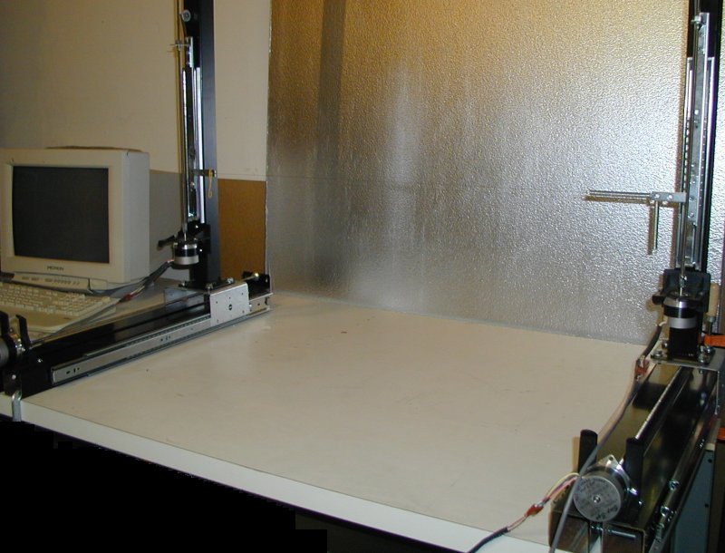

Простая пенорезка сделанная с помощью мебельных направляющих.
xytable1.jpg (22421 просмотр) <a class='original' href='./download/file.php?id=8&sid=fb669d020938865a255ef70be5422518&mode=view' target=_blank>Загрузить оригинал (85.43 КБ)</a>
Тут подробное описание ее разработки http://www.8linx.com/cnc/day1.htm

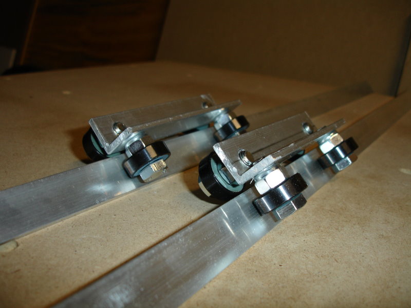

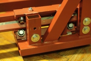

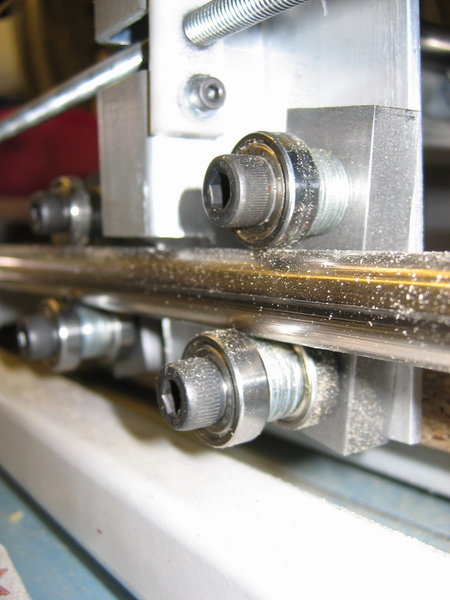

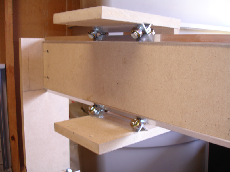

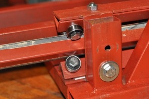

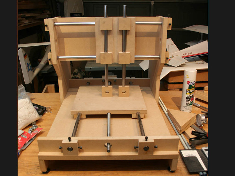

В основу такой рельсы берутся обыкновенные радиальные подшипники и прямая рельса.
В качестве рельсы может выступать цилиндрические рельсовые направляющие, стальной прокат, алюминиевый профиль и даже кусок ДВП или дерева.
Подшипники обычно крепятся на винтах в каретке, которая обжимает рельсу.
Точность и возможности такой рельсы очень сильно зависит от выбора материала рельсы. Если брать промышленно изготовленные рельсы, то можно добиться неплохого результата. При использовании металлопроката, в особенности из чермета можно тоже добиться неплохих результатов, особенно, если их обработать на шлифовальном станке. Использование алюминиевого профиля спорно: многие утверждают, что на профиле будут достаточно скоро прокатываться дорожки, но я слышал несколько людей, которые используют такие направляющие для фрезеровки дерева, и говорят, что никаких дорожек не появляется и люфтов тоже нет. Кроме того обычно каретка содержит механизмы компенсации люфта. При этом преимуществом алюминиевого профиля является его относительная ровность по сравнению с черным металлопрокатом.
В интернете есть примеры создания рельсы из ДВП/ДСП, в некоторых случаях на них клеилась алюминиевая полоса, но по-моему эта конструкция будет недостаточно жесткой.
Подшипники можно использовать практически любые. Я использовал радиальные 8*22*7 (внутренний диаметр*внешний*толщина) и 6*15*5.
По стоимости: на каждую ось, точнее на каждую каретку нужно от 6 до 8 подшипников это около 8*15=120 руб. Стоимость каретки зависит от используемых материалов и их обработки. Стоимость оси при использовании черного проката и алюминия достаточно мала около 200 руб./м, при использовании цилиндрической рельсы, в зависимости от толщины: от 1000 руб/м за 16мм диаметр до 1500 руб./м за 25 мм диаметр.
Плюсы:Рельсы из радиальных подшипников
Плюсы:
Достаточно простая конструкция.
Низкая стоимость конструкции.
Хорошая доступность комплектующих.
Неплохая точность.
Минусы:
Точность конструкции сильно зависит от направляющей.
Фотографии:

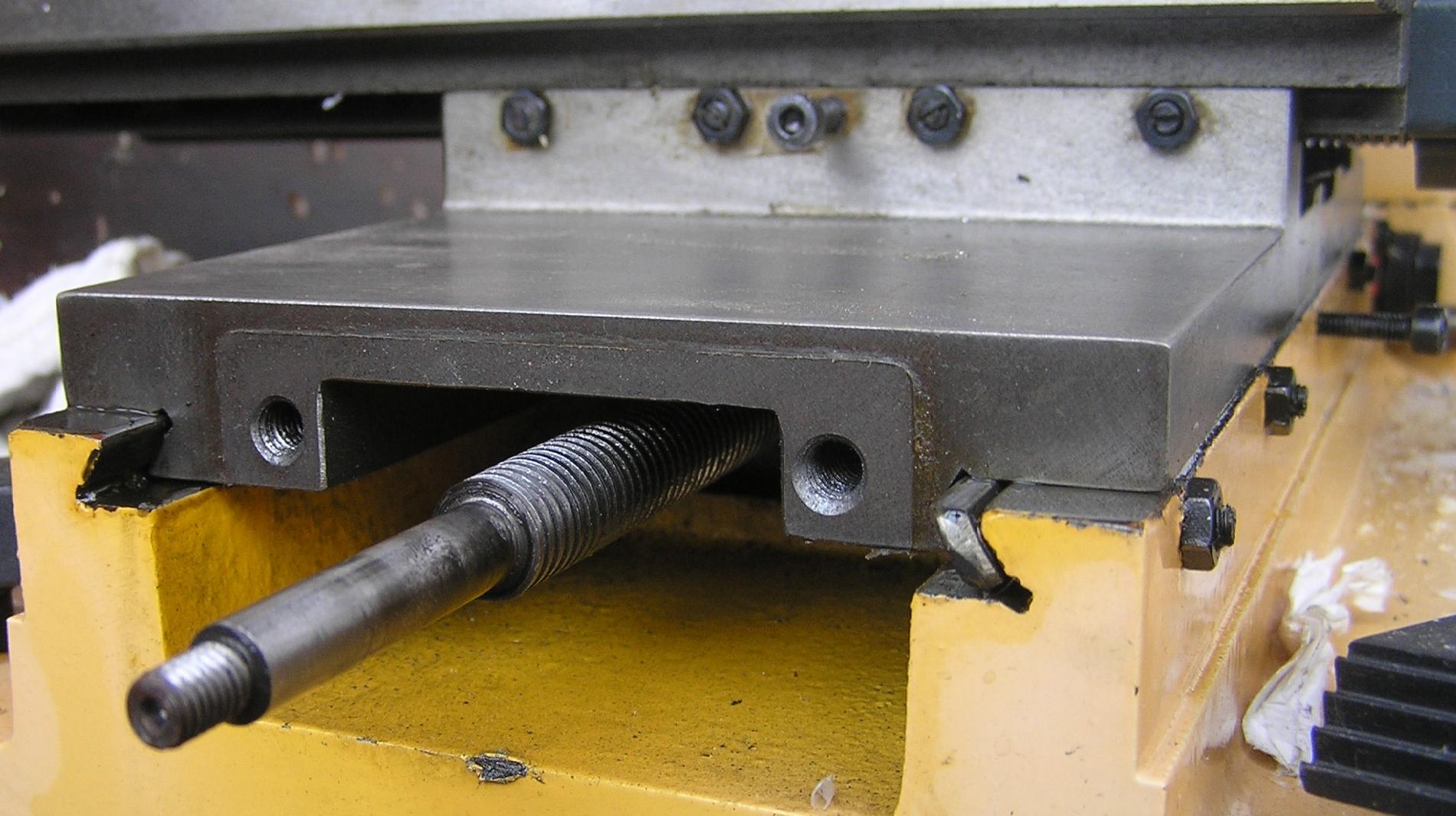

Ласточкин хвост
Самый жесткий вид направляющей.
Эти направляющие ставятся на металлорежущие станки. В качестве материалов изготовления направляющей ласточкин хвост используют сталь, чугун, алюминий, капролон. Между двумя силовыми профильными деталями иногда располагают прокладку из более мягкого материала для снижения силы трения и избежания износа самой направляющей. Способы крепления прокладок предусматривают возможности компенсации люфта.

V0id писал(а):
Еще на правой направляющей виден клин, которым выбирается зазор.
Ласточкин хвост очень удачные направляющие.
Точнее на данной фотке, это не клин, а лучше бы клин, поскольку им выбирается зазор по всей длине одинаково, а регулировочными болтами усилие где-то больше, где-то меньше.
:bender:

Nick писал(а):Клин - это такая маааленькая пластинка справа?
да, она забивается, если смотреть по этому фото с другой стороны стола и расклинивает станину и стол в результате чего зазора почти нет.
Для работы ручками возможно, для ЧПУ не есть хорошая весчЬ, потому рельсы рулят
Поясни?
У рельсы жесткости нет никакой по сравнению с ласточкиным хвостом!
Как например без жесткости массивные детали резать? НИКАК не резать.
Да для хоббийных станков это наиболее приемлемо, но не для промышленных металорежущих.
Самые популярные советские станки (16А20Ф3, 1В340, 16Б16, 1С150ПМФ4, 1С132(5)ПМФ4, 6Р13Ф3, ГФ2171 и еще куча всяких, что фрезерных, что токарных, как с ЧПУ, так и без делались именно на таких направляющих.
Главный, как мне кажется минус это площадь соприкосновения в узле, она крайне мала. Выработка направляющих в таком случае крайне критична и катастрофически влияет на точность, поскольку сразу появится зазор, следовательно станок будет дробить.
Ласточкин хвост имеет площадь соприкосновения вдоль всего стола аж по 4 плоскостям.
Поэтому советские станки и служат по 30 лет.
:bender:

Lexxa писал(а):А если не секрет, чем ты меряешь микроны?
Стоят линейки с разрешением 0,005мм Есть Renishaw. различные индикаторы.
Lexxa писал(а):Зачем на токарном или фрзерном станке ловить микроны??? Обычно это шлифовальные работы.
Нужны на прессформах. Да на новых ластохвостах мож сотку поймаешь, а вот поработают чуть чуть и все. Шлифовку мне нужно было сделать, измерили, стол прыгает на 0,05 это на шлифовальном.
Lexxa писал(а):Не можешь ты поймать микроны потому-что фрезу уводит или она садится, дело тут не в ластохвосте уж точно.
Точно, а я дурной не знал что фрезы отгинаются.
Lexxa писал(а):Что такое ВСО?
Высоко Скоростная Обработка - это когда съем металла по чуть чуть и скорость пдачи выше. За счет этого общая скорость изготовления детали на 30% выше. Например: обычная обработка фрезой 1мм при подаче 400мм/мин, тогда как на ВСО съем за раз будет 0,3 и подача 3000-5000мм/мин (это все ПРИМЕРНО нужно считать в конкртном примере). В итоге скорость работы выше, износ инструмента ниже, но больше в разы ездит станок.
Lexxa, ты рельсы ваще на роликах в руках держал? Иль ток ластохвосты видел и нахваливаешь? Японцы на линейные двигатели переходят, а мы все на ластохвостах ездим.
