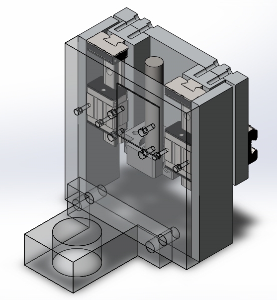

AlexNikov
Сообщения: 1212
Репутация: 721
Откуда: Томск
Re: Проект оси Z. Критика.
Сообщение AlexNikov »
ukr-sasha писал(а):Делайте с трех частей, скрутите болтами и посадите на штифты.

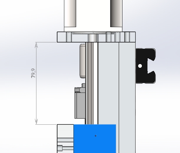

Реализовал ваше предложение (на фото), по моему вполне лаконично получилось. Пришлось сдвинуть рельсы чуть ближе к ШВП, уменьшить ширину "подкладок" под рельсы. Щетки вставлю в пропиленный паз на задних торцах новоиспеченных "боковых стенок" (стенки из того же Д16Т толщиной 10мм.). Пылезащиту верхней части реализую из П-образной гофры - этого добра навалом в поднебесной.
mhael писал(а):
evgenyjp писал(а):мелочь, но все же...
Ничего себе мелочь :) целый ряд шариков из работы практически выведен )
Рельсы и каретки выбрал эти только по одной причине - достались 10 кареток и 2 отрезка по 2 метра рельс можно сказать на любимую нами всеми халяву:) Насколько критично скажется на работе оси применения этого типа рельс?

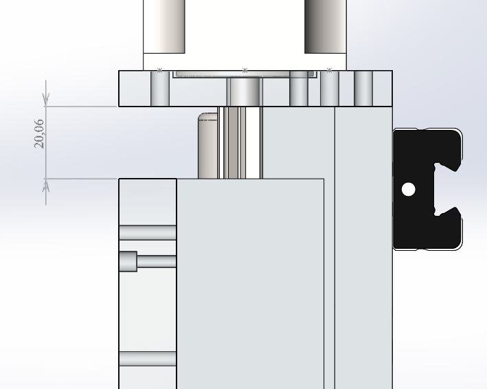

ukr-sasha
Сообщения: 3401
Репутация: 2181
Откуда: Киев, Украина
Сообщение ukr-sasha »
AlexNikov писал(а):Пылезащиту верхней части реализую из П-образной гофры - этого добра навалом в поднебесной.
Хватит длины хода, чтобы вставить?

Минимальное расстояние 20мм., максимальное 80мм. (длина хода оси 60мм.). Вопрос с гофрой остается пока открытый - на ебеи прям под мой размер гофры нет, надо подумать что можно применить и как это изготовить, но и аукционы прошерстить надо - мб найду чего полезного.

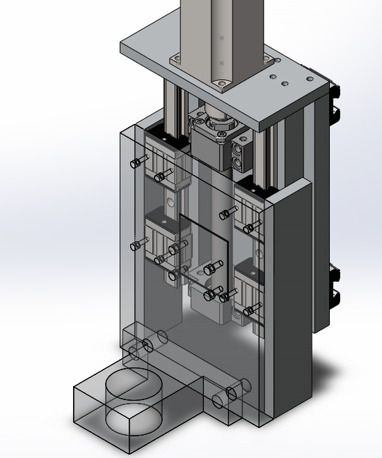

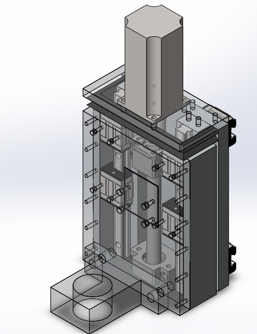

AlexNikov
Сообщения: 1212
Репутация: 721
Откуда: Томск
Примерно подходящую гофру все же нашел - http://www.ebay.com/itm/Machine-Repair- ... 484fd13812
Придется малость её подогнать под свои нужды, а так думаю вариант рабочий.
Вот так хотелось бы чтоб получилось:
Сборка Z общая.JPG (3537 просмотров) <a class='original' href='./download/file.php?id=23733&mode=view' target=_blank>Загрузить оригинал (142.35 КБ)</a>
mhael
Сообщения: 2443
Репутация: 769
Настоящее имя: Ильдар
Сообщение mhael »
AlexNikov писал(а):Насколько критично скажется на работе оси применения этого типа рельс?
Эти рельсы выдерживают значительно меньшую боковую нагрузку. А на сколько критично - покажет практика.

aaleksander
Сообщения: 577
Репутация: 118
Откуда: г. Ухта
Сообщение aaleksander »
Почему-то по поводу буквы П были такие мысли. Плюс накрутить шторки с боков.
AlexNikov
Сообщения: 1212
Репутация: 721
Откуда: Томск
aaleksander писал(а):Почему-то по поводу буквы П были такие мысли. Плюс накрутить шторки с боков.
Вариант когда боковины "П" по совместительству еще и пылезащитные кожухи больше понравился. Да и глубина оси поменьше будет - расстояние до оси шпинделя от задней стенки мне кажется есть смысл минимизировать, ведь чем больше это расстояние тем больше будет нагрузка при движении системы по оси Y ?
aaleksander
Сообщения: 577
Репутация: 118
Откуда: г. Ухта
Там все равно гайка ШВП ходит. Так что "П" по любому надо.
