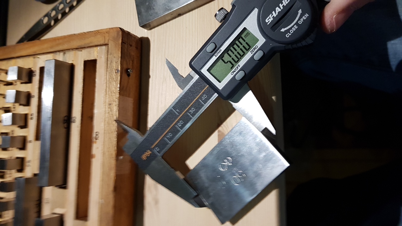

cncmybox писал(а):Shahe
мне очень нравится.
2018-03-23 19-59-58.JPG (5831 просмотр) <a class='original' href='./download/file.php?id=135599&sid=8c5cdcdf4e8767a9b1dd3b6810a8e119&mode=view' target=_blank>Загрузить оригинал (262.51 КБ)</a>
2018-03-23 20-00-30.JPG (5831 просмотр) <a class='original' href='./download/file.php?id=135600&sid=8c5cdcdf4e8767a9b1dd3b6810a8e119&mode=view' target=_blank>Загрузить оригинал (276.04 КБ)</a>
Некропостю конечно :oops:

ScrewDriver писал(а):Некропостю конечно
Ну почему же. Мне как раз штангель только-только приехал с Али
photo_2018-03-21_13-50-45.jpg (5791 просмотр) <a class='original' href='./download/file.php?id=135603&sid=8c5cdcdf4e8767a9b1dd3b6810a8e119&mode=view' target=_blank>Загрузить оригинал (123.4 КБ)</a>
Кстати, какой номер набора ваших КМД? За сколько покупали?
О, поздравляю с обновкой.
Это КМД N1. Брал на директлоте, вот тут http://directlot.ru/lot.php?id=142735
За 2000 р. Ну плюс доставка до москвы 600р.
На самом деле кмдшки только в пятницу получил и теперь ими везде хвастаюсь :cheesy: :hehehe:
