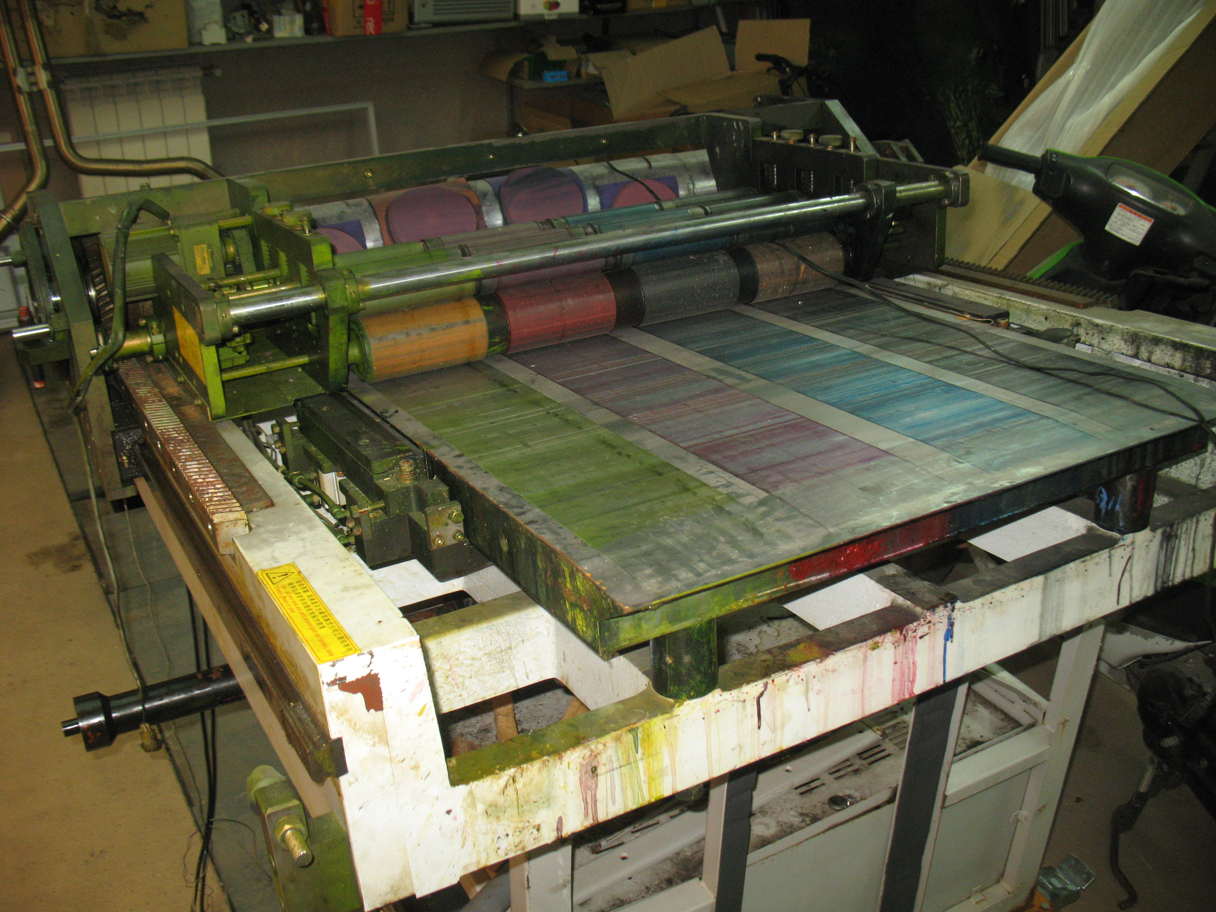

Сосед скупает на аукционах разную технику и разбирает на продажу.
Вчера притащил от него чугунную станину, которая стояла на японской печатной машине.
Размер 1080х1030 мм. Вес около 400 кг. Отдал за неё 10 тыр, плюс манипулятор 1 300 руб. Думаю, оно того стоит.
Отличная заготовка под тяжёлый портальный фрезер. С утра пытаюсь валы поснимать, замумукался! Тяжёлое все, пипец!
рама 006.jpg (5064 просмотра) <a class='original' href='./download/file.php?id=129866&sid=54cca64ba5001992825108851f917e37&mode=view' target=_blank>Загрузить оригинал (1.13 МБ)</a>
рама.jpg (5064 просмотра) <a class='original' href='./download/file.php?id=129868&sid=54cca64ba5001992825108851f917e37&mode=view' target=_blank>Загрузить оригинал (4.75 МБ)</a>
Станина 1030х1080_1.JPG (5064 просмотра) <a class='original' href='./download/file.php?id=129867&sid=54cca64ba5001992825108851f917e37&mode=view' target=_blank>Загрузить оригинал (147.45 КБ)</a>
Уже стоят 30-ые направляющие, боковины портала с тремя каретками на каждой и есть шлифованный стол 650х800 мм. Стол лежит на регулируемых проставках, есть возможность уронить его на раму.
Короче очередной долгострой намечается.
У него ещё осталась пара штук вот таких железяк, можно вообще портального гиганта на них собрать: http://www.cnc-club.ru/forum/viewtopic. ... 60#p407006

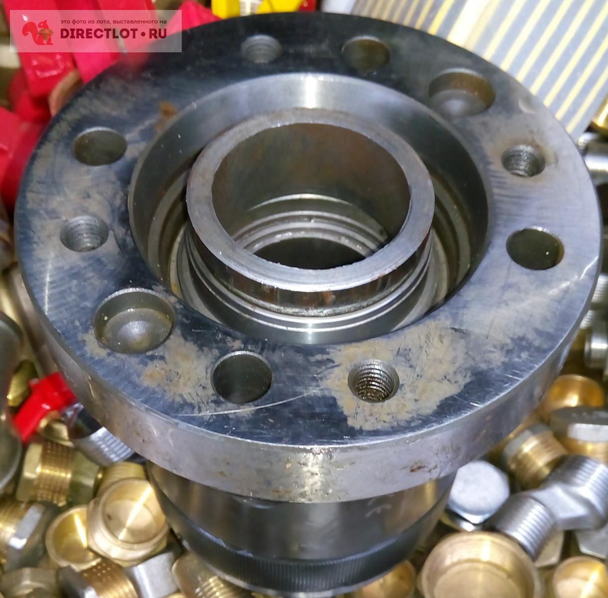

Урвал или нет, так прикупил. Жалко что конус 5й, а не 6й :roll: Будем думкать как прилипендить на свои станки :D
