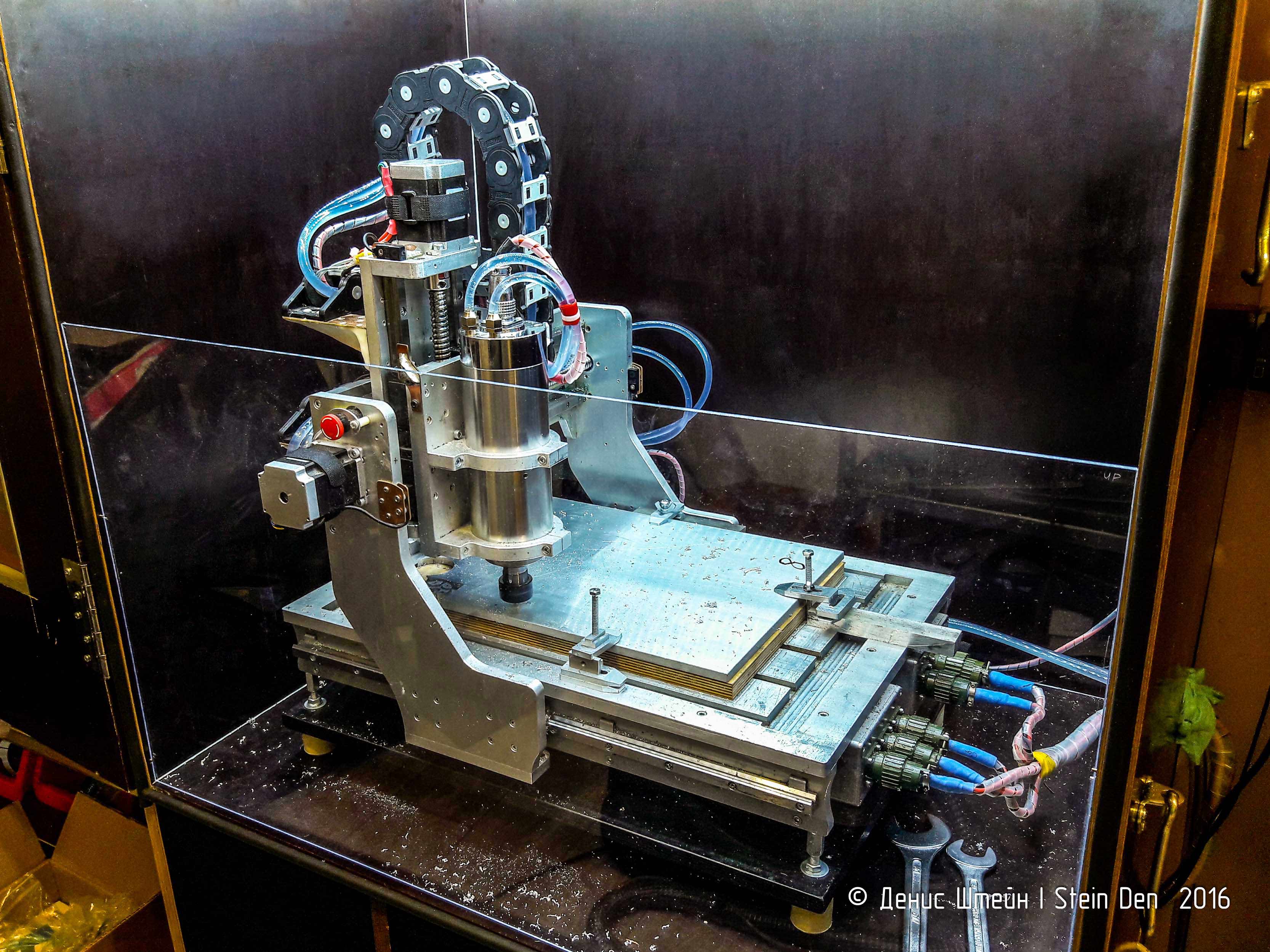

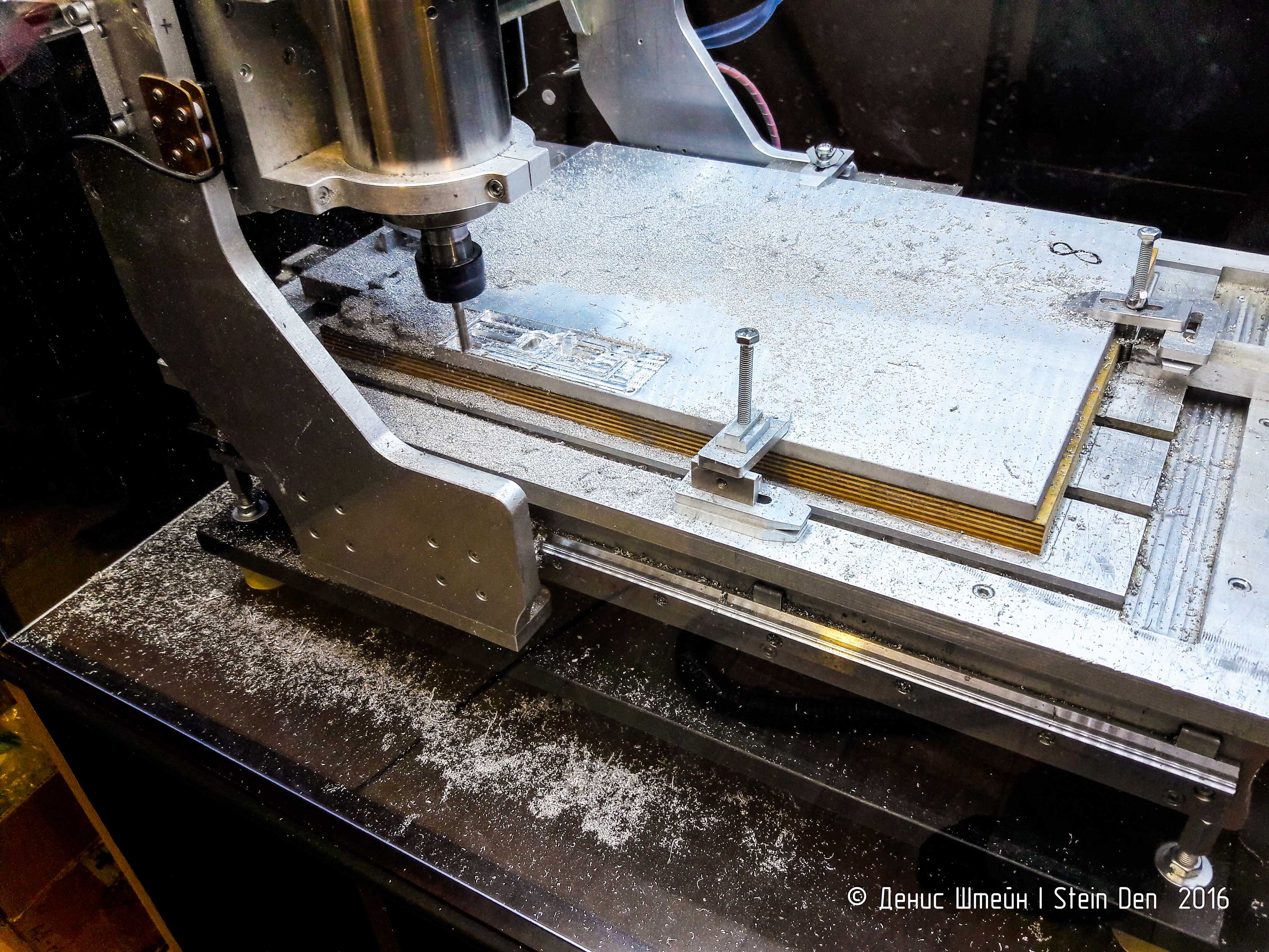

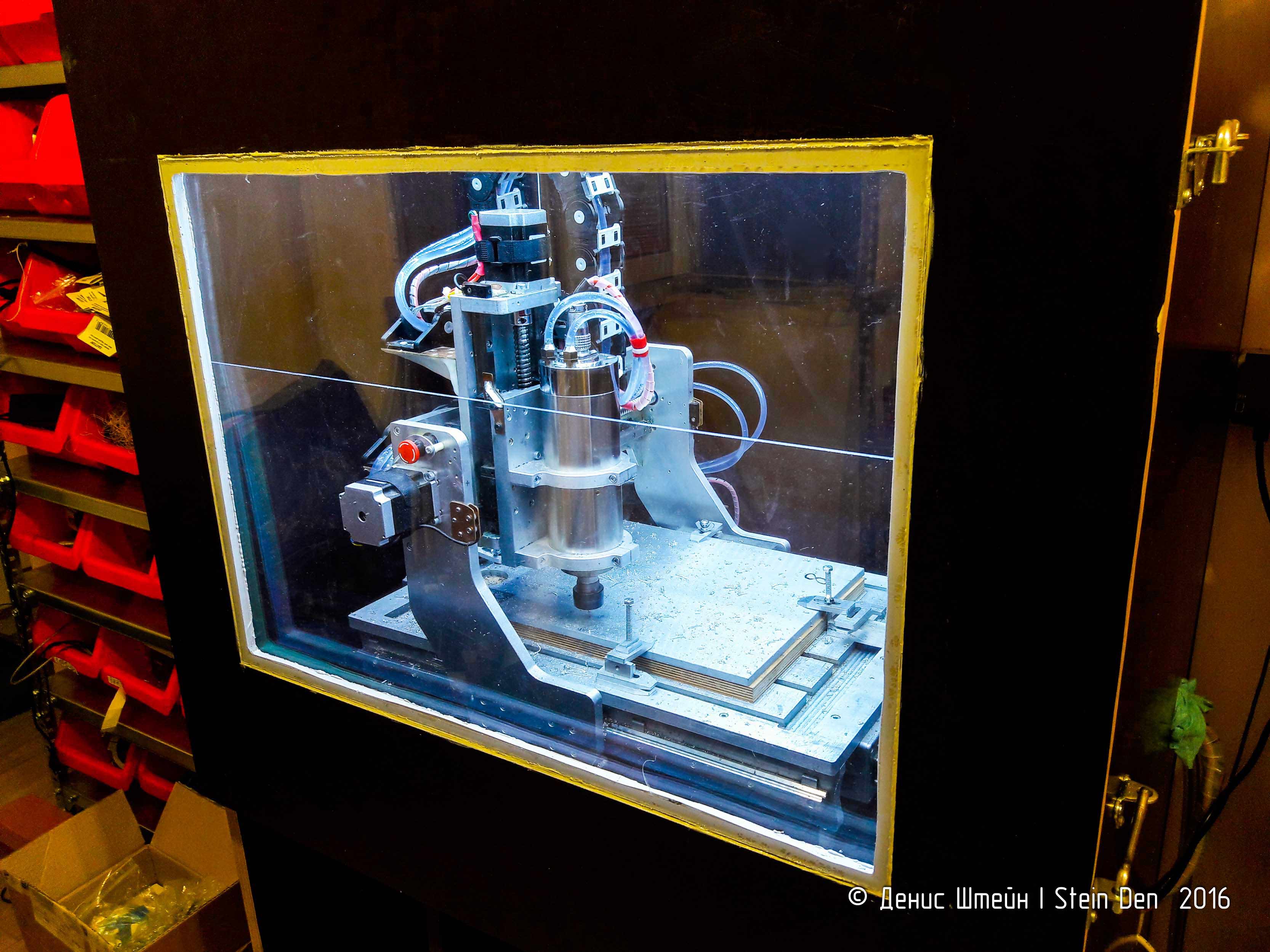

По мере появления свободного времени, работаю на станке. Конструкция со шкафом заметно упростила жизнь. Теперь стружка не летит во все стороны. В потолке шкафа сделал освещение - наклеил полоски светодиодных лент. Теперь освещение равномерно заливает весь объем шкафа, резкие тени отсутствуют.
20160616_211810.jpg (8206 просмотров) <a class='original' href='./download/file.php?id=83823&mode=view' target=_blank>Загрузить оригинал (576.84 КБ)</a>
20160616_211848.jpg (8206 просмотров) <a class='original' href='./download/file.php?id=83824&mode=view' target=_blank>Загрузить оригинал (682.32 КБ)</a>
20160616_215858.jpg (8206 просмотров) <a class='original' href='./download/file.php?id=83825&mode=view' target=_blank>Загрузить оригинал (474.42 КБ)</a>

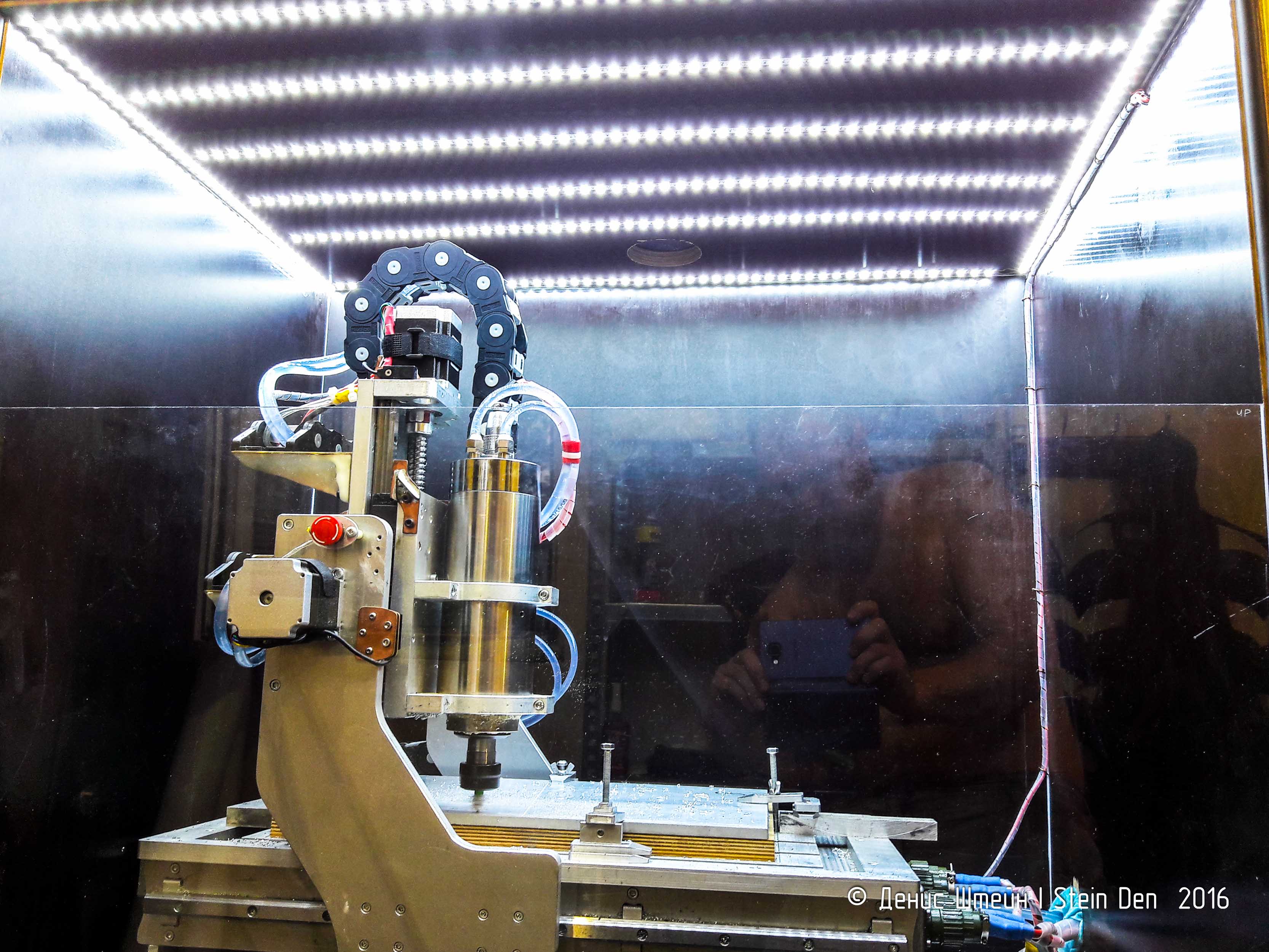

Защитный экран не дает разлетаться стружке, даже тогда, когда станок работает с открытой дверцей. После работы я просто прохожу пылесосом с аквафильтром под стеклом и затем внутри шкафа, убрав стекло. Теперь носки чистые от алюминиевой стружки и пыли :hehehe:
20160617_194815.jpg (8206 просмотров) <a class='original' href='./download/file.php?id=83826&mode=view' target=_blank>Загрузить оригинал (1.02 МБ)</a>

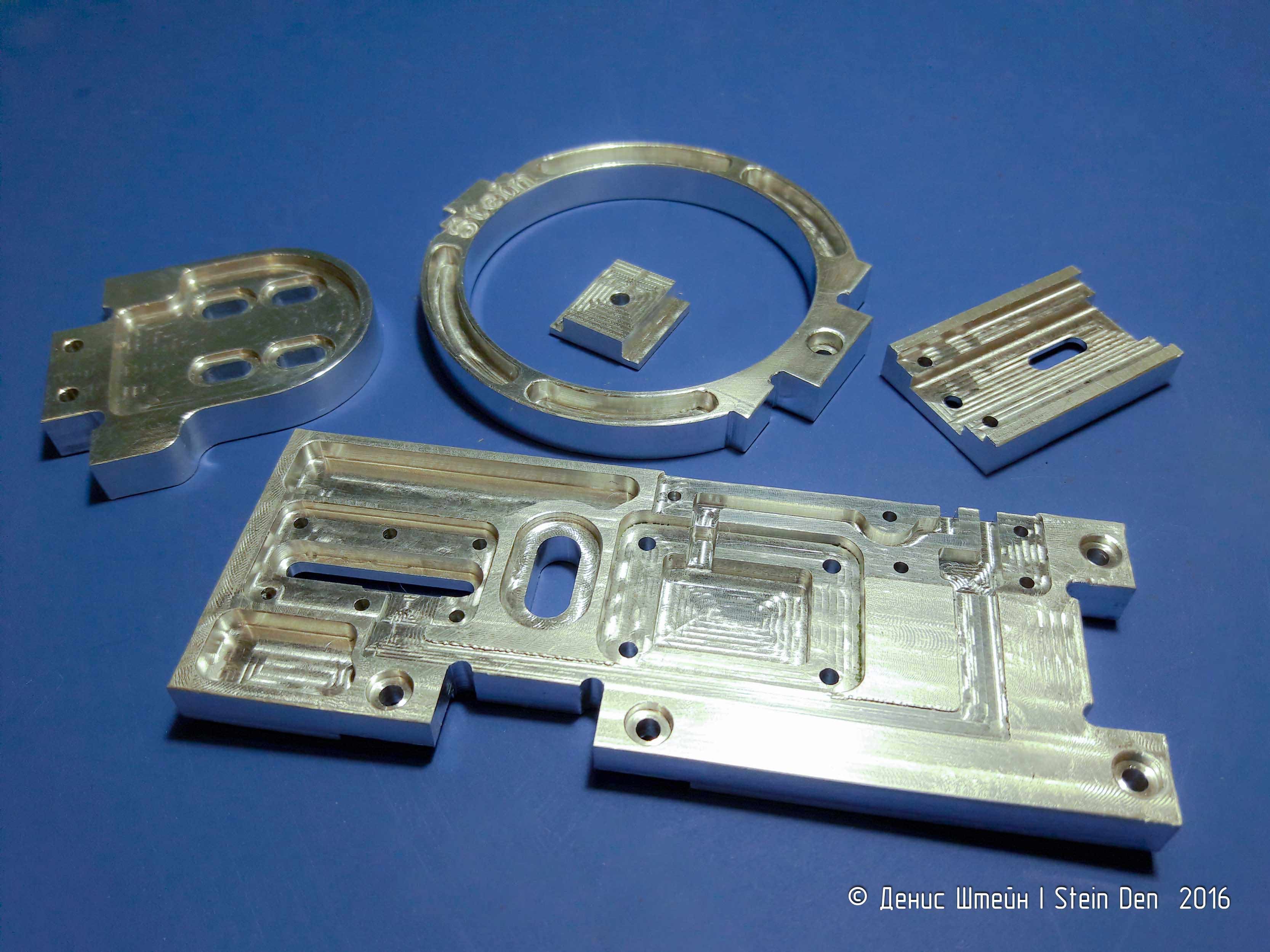

Запилил некоторые детали из Д16Т. Все пилил на сухую, без СОЖ, кроме гравировки текста - там использовалась "кукуруза" 0,9мм, с ней пилил в жидком масле.
20160620_004358.jpg (8206 просмотров) <a class='original' href='./download/file.php?id=83827&mode=view' target=_blank>Загрузить оригинал (397.07 КБ)</a>

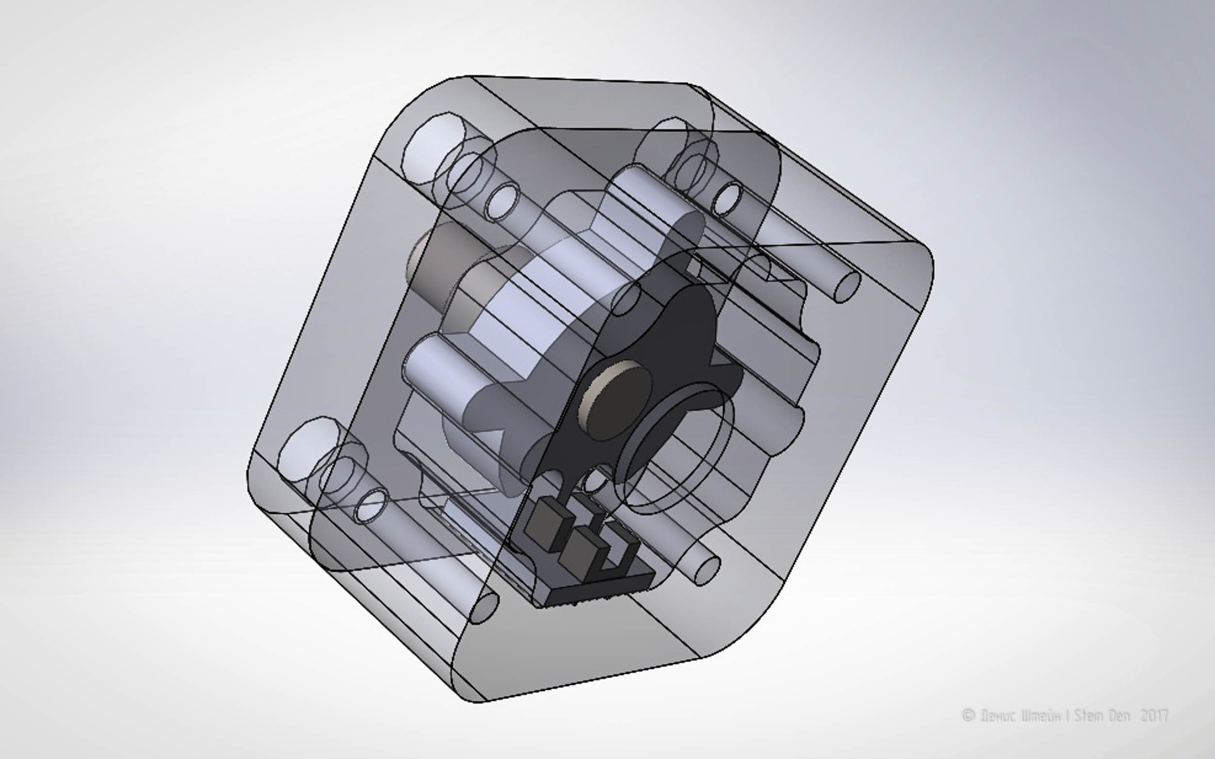

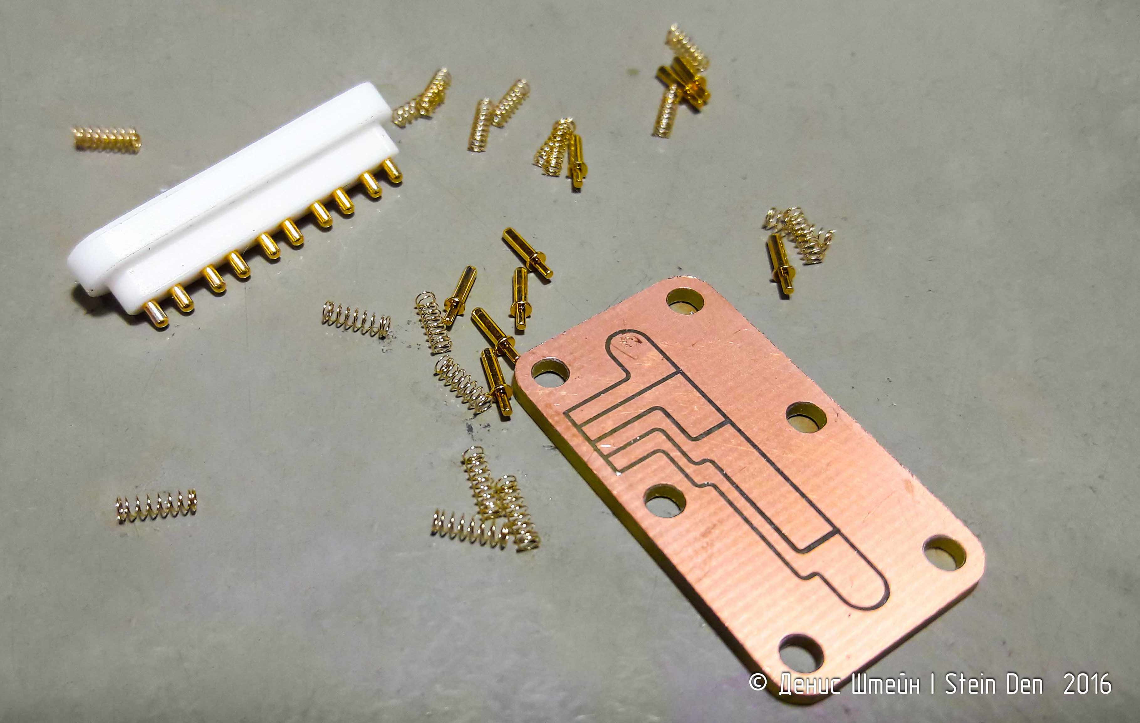

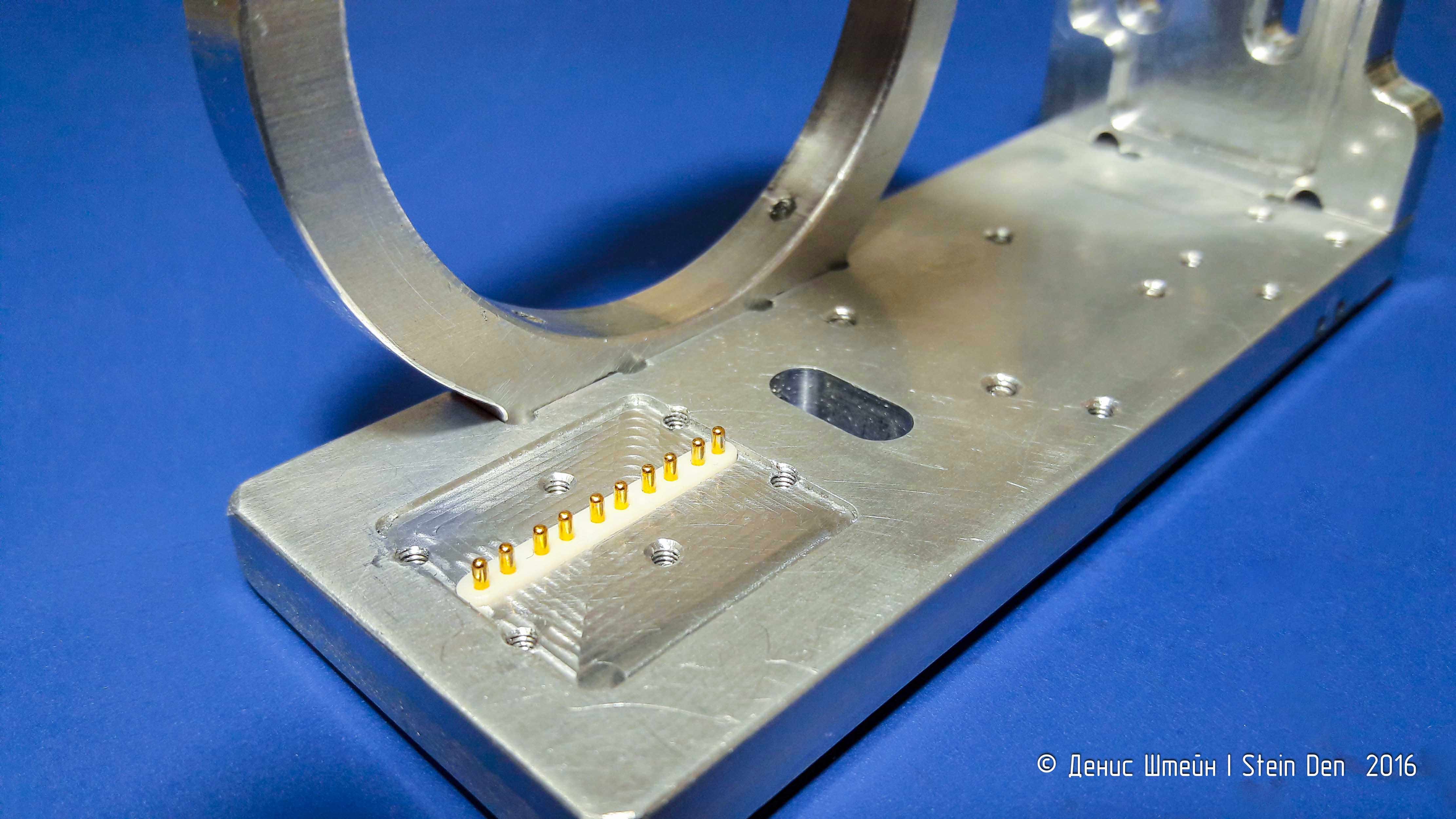

Сделал контактную группу - интерфейс в связке камеры и системы стабилизации.
20160703_134619.jpg (8206 просмотров) <a class='original' href='./download/file.php?id=83828&mode=view' target=_blank>Загрузить оригинал (298.36 КБ)</a>
20160703_135306.jpg (8206 просмотров) <a class='original' href='./download/file.php?id=83830&mode=view' target=_blank>Загрузить оригинал (460.5 КБ)</a>
В нижней части узла будет установлен акселерометр-гироскоп, электрическая разводка (гибкий шлейф буду скоро делать).
20160703_135224.jpg (8206 просмотров) <a class='original' href='./download/file.php?id=83829&mode=view' target=_blank>Загрузить оригинал (592.86 КБ)</a>

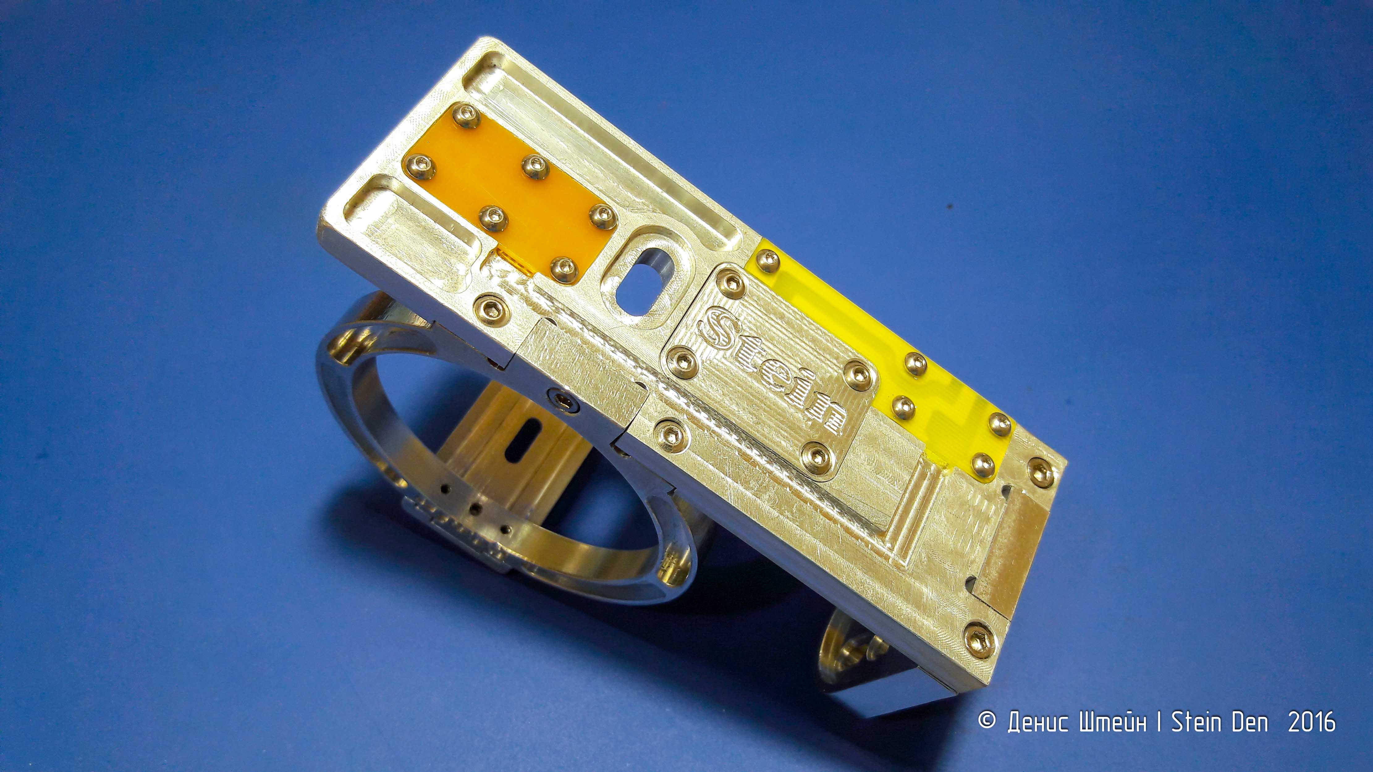

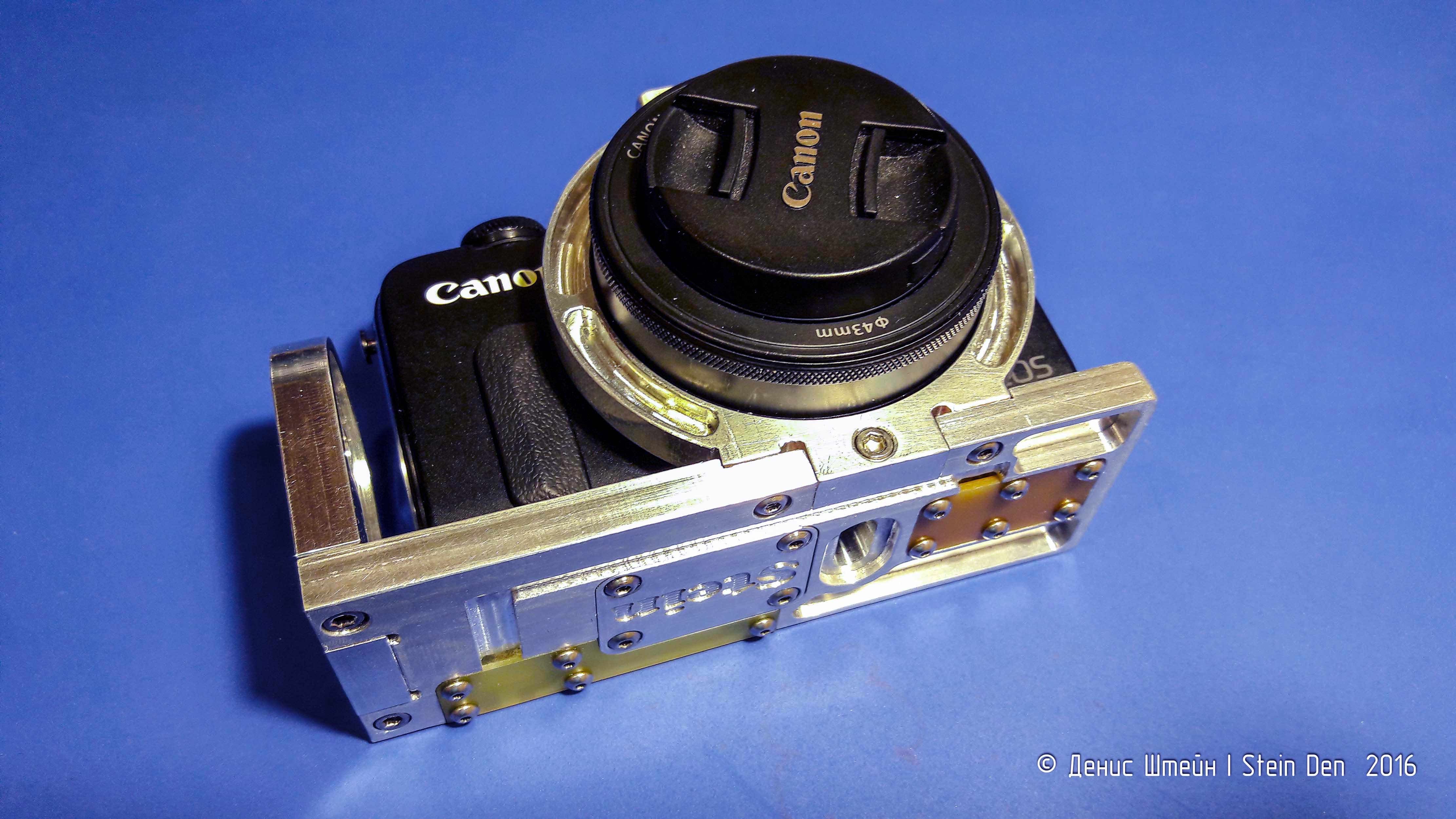

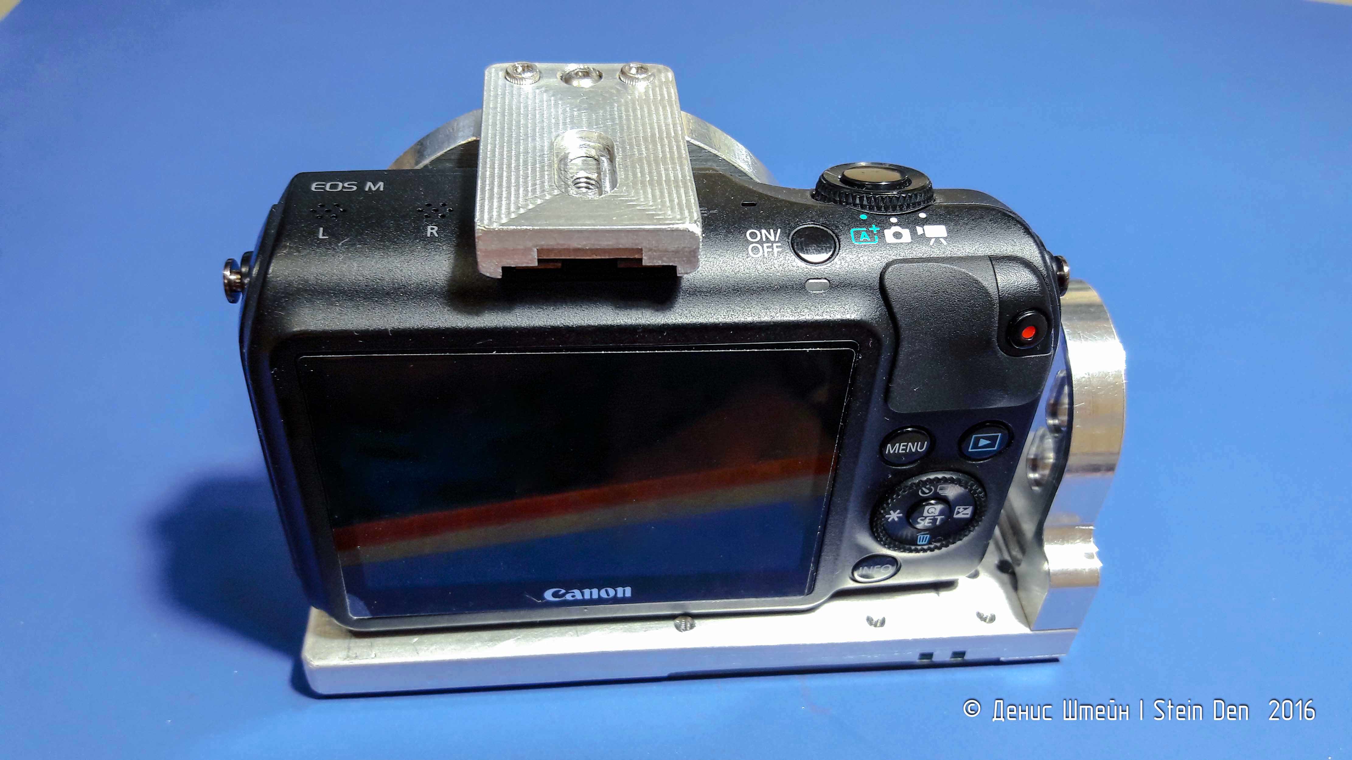

Так узел выглядит в сборе с камерой.
20160703_135522.jpg (8206 просмотров) <a class='original' href='./download/file.php?id=83831&mode=view' target=_blank>Загрузить оригинал (540.04 КБ)</a>
20160703_135601.jpg (8206 просмотров) <a class='original' href='./download/file.php?id=83832&mode=view' target=_blank>Загрузить оригинал (442.33 КБ)</a>
По узлу видно, что некоторые из деталей крепятся торцом друг к дружке. Торцы я сверлил шуруповертом, прижимая деталь рукой к столу (к сожалению не имею крупного сверлильного станка, а оси Z у станка с ЧПУ не хватает), а затем нарезал резьбу - М2.5 и М3. Точность требовалась очень хорошая, ведь под все головки винтов у меня сделаны углубления, так что винты садятся плотно. Несмотря на мои опасения,все собралось очень замечательно. Разметку под отверстия я производил карбидными сверлами М2.5 и М3. По отметке сверлил сначала сверлом 1мм, стараясь на глаз соблюсти параллельность сверла к плоскости детали. Затем чуть большими сверлами под резьбу, и в конце осторожно, руками нарезал резьбу метчиками.
Так как почти все детали имеют двухстороннюю обработку, это создало некоторые трудности. Я не имею никакого прибора-краеискателя, поэтому для алюминиевых деталей я зажимал каленый вал 4мм в цангу шпинделя и в ручной подаче по сотым долям миллиметра искал касание с помощью тестера ( звуковая прозвонка). Таким образом я выставлял деталь абсолютно параллельно оси X ,а затем так же касанием искал край по оси Y. С контактной группой все было сложнее - там материал диэлектрик. Я наносил токопроводящий клей (для ремонта автозеркал и автостекол) на деталь, и с помощью того же тестера искал край с учетом толщины клея (0,11мм). Конечно, все это отнимало массу времени, но получаемая точность меня устраивала.

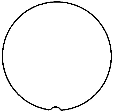

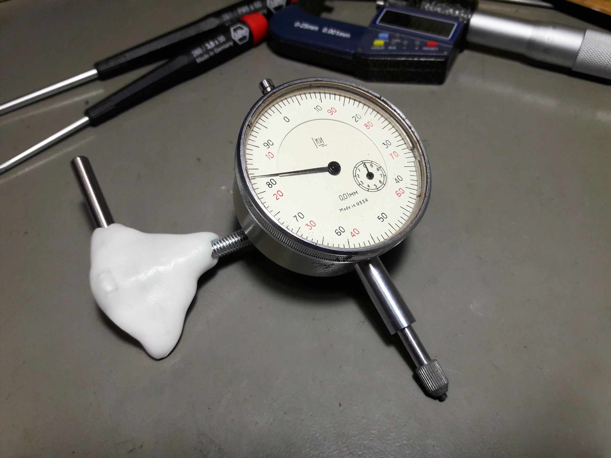

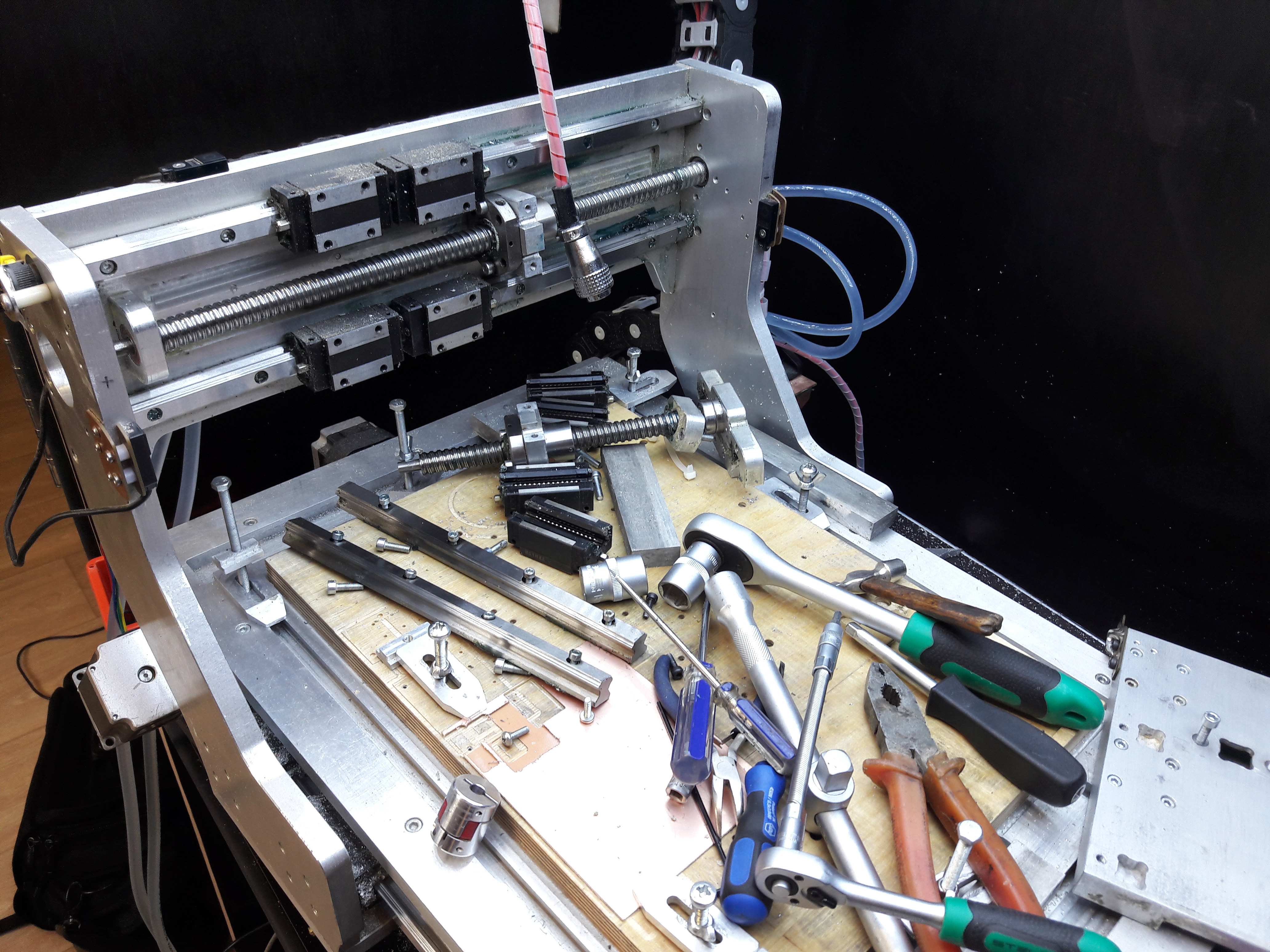

На днях разбирал свой станок в поисках проблемы люфта. Долгое время не давала покоя проблема, которая проявлялась как легкое несоответствие размеров выпиленной детали к эскизу, особенно окружности. Так окружность приобретала легкий эллипс - для размера окружности 20мм показания прыгали от 19,75мм до 20мм, на одной детали. Кроме того, стабильно на всех окружностях был виден след от фрезы в момент входа\выхода - эдакая еле заметная вертикальная канавка.
1212.jpg (7947 просмотров) <a class='original' href='./download/file.php?id=84985&mode=view' target=_blank>Загрузить оригинал (19.79 КБ)</a>
С прямоугольными деталями, размеры вдоль оси Х станка (самая длинная у меня) могли быть очень точными, а вдоль направления оси Y меньше от 0,15 до 0,25мм. Причем не было разницы что фрезеровать - дерево, алюминий, сталь. Везде одинаковые погрешности.
На днях покачал портал в направлении параллельном оси Y и услышал едва слышимый стук. По остальным осям все тихо. Решил найти причину стука. Изначально предположил что у меня смещается вал ШВП. В станке на конце ШВП стоят спаренные подшипники 6000RS с гайкой, я перебрал этот узел, все вроде бы стягивается очень плотно, но стук все равно присутствовал. Я купил новые подшипники получше качеством - SKF. Заменил, стук так и остался. Пришлось разбирать полностью оси Z и Y, чтобы локализовать место люфта. Добравшись до гайки ШВП по оси Y, я увидел, что два крепежных винта гайки ослабли и там имеется приличный зазор. Затянул винты, предварительно капнув локтайт на резьбу.
20160715_131927.jpg (7947 просмотров) <a class='original' href='./download/file.php?id=84986&mode=view' target=_blank>Загрузить оригинал (2.77 МБ)</a>
Собрал станок и попробовал выпилить круг 25мм из акрилового камня толщиной 12,55мм. В итоге размеры круга получились в диапазоне от 24,946 мм до 25.002 мм по всей окружности. Т.е. получаемая повторяемость +-0,03мм ? Кроме того, теперь окружность не имеет канавки, входа\выхода фрезы. Поверхность очень гладкая.
Далее попробовал зажать в шпиндель индикатор ИЧ и обкатывать вручную окружность по жертвенному столу из фанеры. На вылете 65мм показания скачут +-0,2мм, но это вроде бы не так критично. Да и учитывая, что я давно не фрезеровал жертвенную фанеру, она могла вспучиться от сырого калининградского климата. Вообщем, проблема с вертикальностью шпинделя пока отходит на второй план.
20160716_125404.jpg (7947 просмотров) <a class='original' href='./download/file.php?id=84987&mode=view' target=_blank>Загрузить оригинал (111.4 КБ)</a>

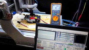

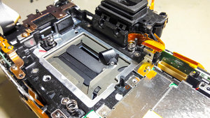

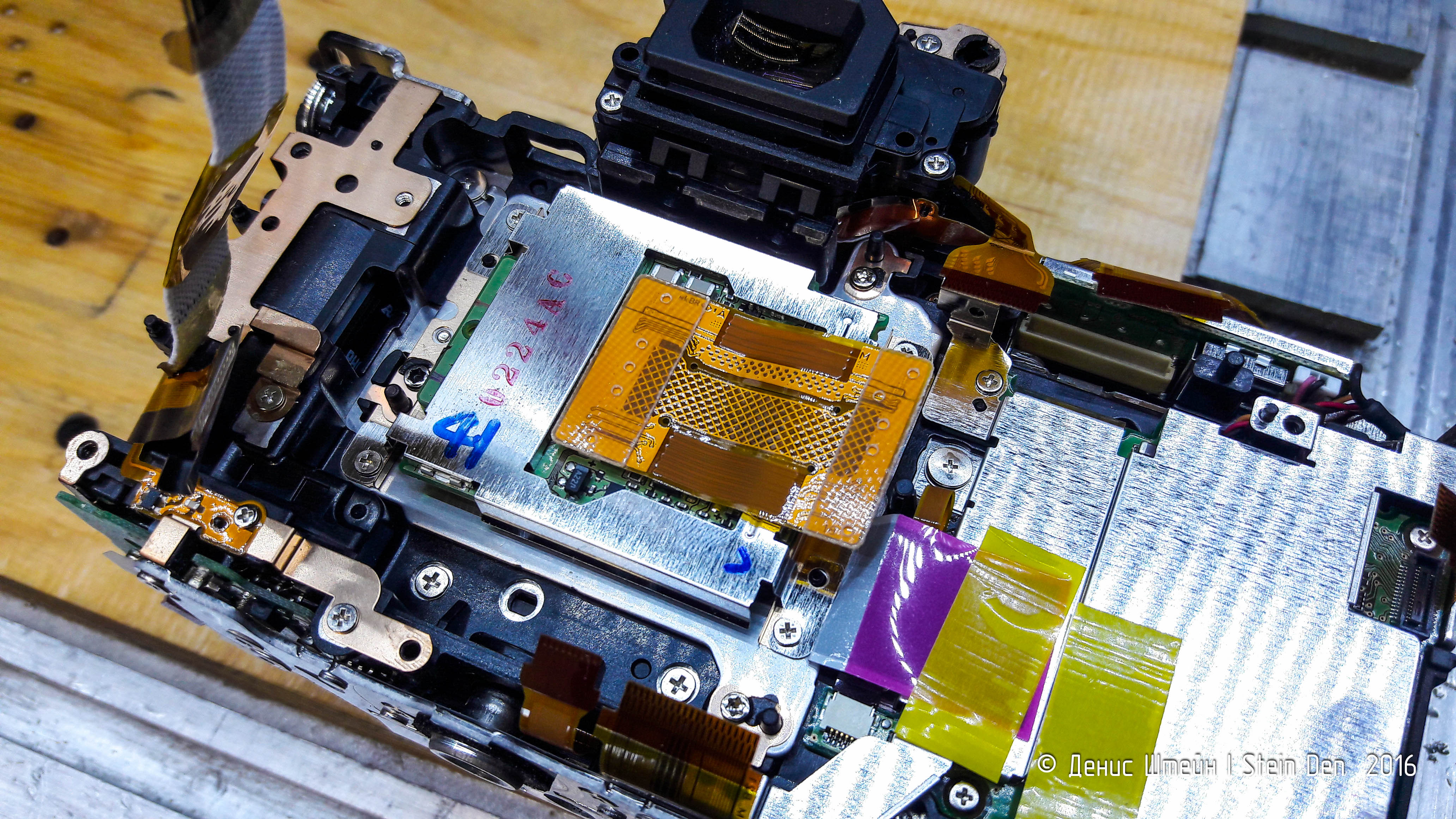

Нашел альтернативное применение станку с ЧПУ. Оказывается, с помощью станка очень удобно делать юстировку положения CMOS сенсора зеркальной камеры. В современных зеркальных камерах уже давно применяют способ установки CMOS матриц на пружинах. Раньше,( в эпоху моделей EOS 5D, EOS 10D - 40D) производитель ставил юстировочные прокладки под крепление матрицы, так что перед установкой матрицы требовалось лишь все поставить на место. С выходом моделей EOS 5DmkII, EOS 50D и по нынешнее время, вместо прокладок, фирма Canon стала ставить пружины. Затягивая винт, пружина сжимается и соотв. меняется Flange Back расстояние. В связи с этим появилась необходимость снимать размеры перед снятием матрицы, записывать их и после ремонта выставлять углы матрицы как было. Обычно для этой цели используется индикаторная стойка с тяжелым шлифованным основанием. Этой штуки у меня нет и тратить кучу денег на ее покупку не хочется. Ранее пользовался микрометрами и штангенциркулями, но точность и удобство меня не очень устраивали. Неточность установки матрицы приводит к нарушению параллельности относительно байонета и появлению бэк\фронт фокуса с любой оптикой. Это будет хорошо заметно при съемке с светосильной оптикой по узкому ГРИП.
Станок с ЧПУ отлично подходит для очень точного измерения высоты по углам матрицы CMOS. Обнуляя Z, используя карбидное сверло 2мм и тестер, я записываю точное значение трех углов. Потом после ремонта останется лишь вернуть прежние значения.
20160727_190956.jpg (7818 просмотров) <a class='original' href='./download/file.php?id=85786&mode=view' target=_blank>Загрузить оригинал (122.52 КБ)</a>
20160727_175117.jpg (7818 просмотров) <a class='original' href='./download/file.php?id=85784&mode=view' target=_blank>Загрузить оригинал (1.67 МБ)</a>
20160727_181553.jpg (7818 просмотров) <a class='original' href='./download/file.php?id=85785&mode=view' target=_blank>Загрузить оригинал (1.21 МБ)</a>

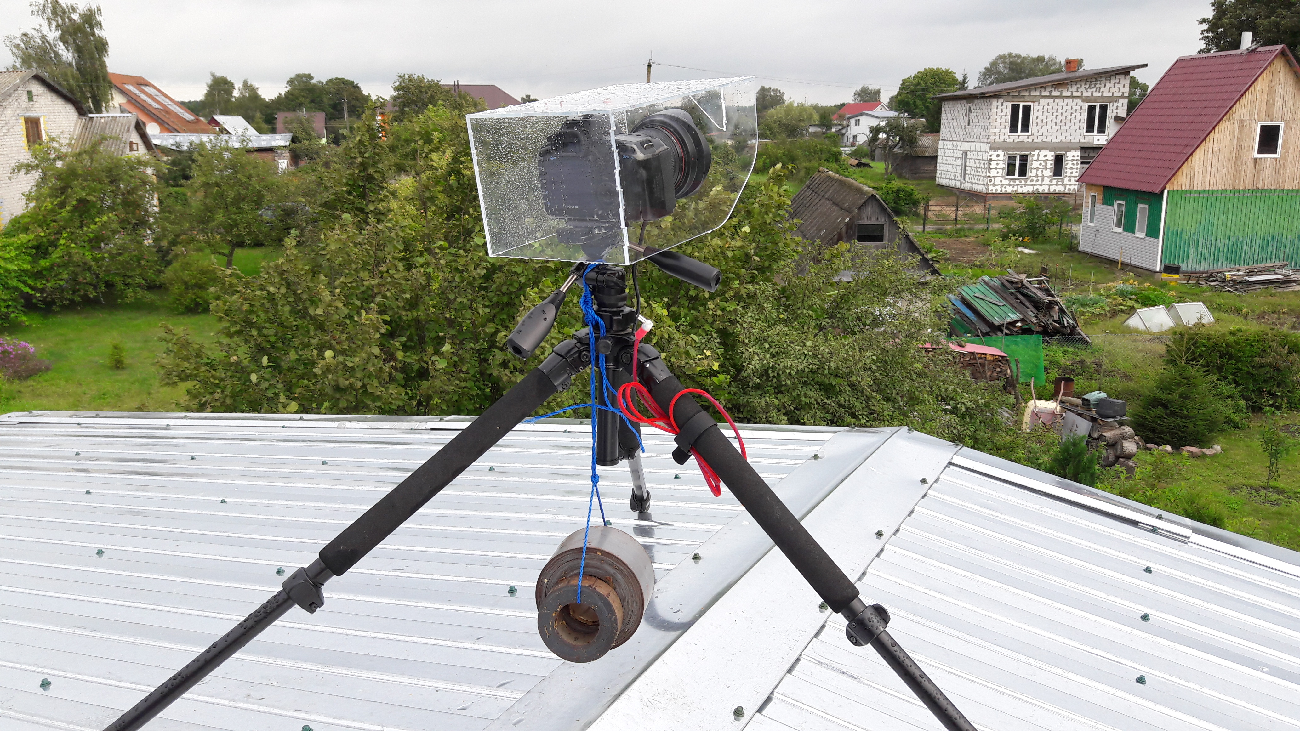

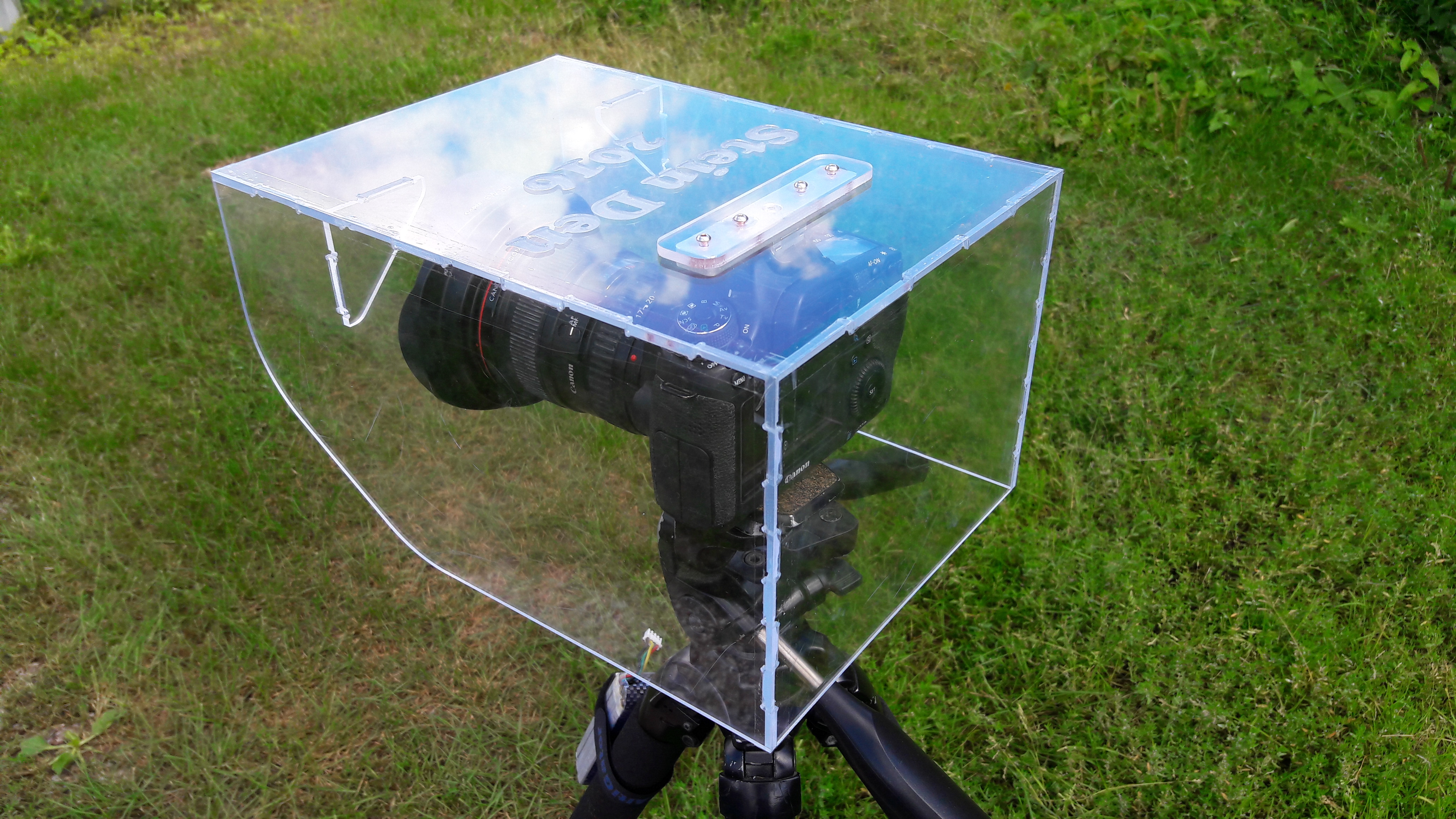

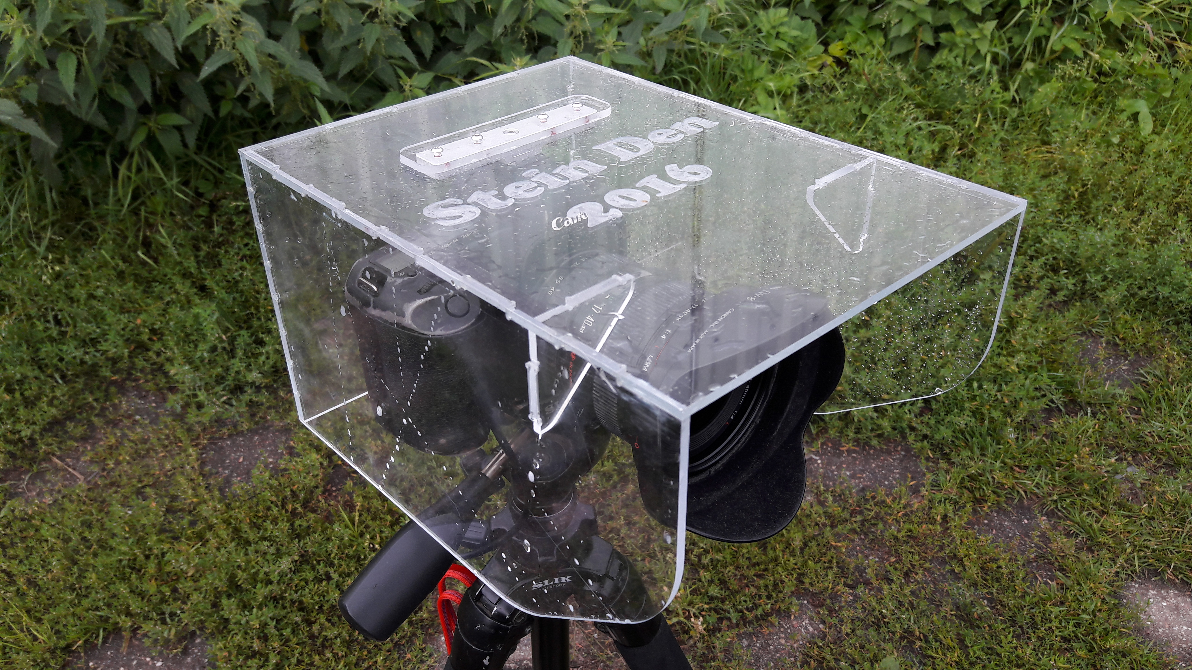

Для 18-ти часовой съемки на открытом воздухе, я изготовил из 4мм оргстекла всепогодный домик для камеры с объективом. Размеры домика оптимизированы для съемки начиная с фокусного расстояния 17мм для 35мм сенсора, так чтобы в кадр не попадала конструкция домика. Домик должен защитить электронику от воздействия влаги. Данное изделие монтируется на камеру одним движением руки - на горячий башмак. Кроме того, сделал модуль внешнего питания для камеры на DC\DC преобразователе. Таким образом, камера может работать сколько угодно долго. На первой же съемке за 18 часов камера три раза подвергалась удару стихии - дождю, на видео это видно. Камера и объектив остались сухими. Тест можно сказать пройден. Естественно, домик с камерой монтировались по ветру, иначе косой дождь частично зальет переднюю линзу объектива.
20160811_133009.jpg (7669 просмотров) <a class='original' href='./download/file.php?id=86824&mode=view' target=_blank>Загрузить оригинал (2.42 МБ)</a>
20160813_094049.jpg (7669 просмотров) <a class='original' href='./download/file.php?id=86825&mode=view' target=_blank>Загрузить оригинал (2.93 МБ)</a>
20160813_094633.jpg (7669 просмотров) <a class='original' href='./download/file.php?id=86826&mode=view' target=_blank>Загрузить оригинал (2.85 МБ)</a>
20160813_095312.jpg (7669 просмотров) <a class='original' href='./download/file.php?id=86827&mode=view' target=_blank>Загрузить оригинал (1.95 МБ)</a>
20160811_133050.jpg (7654 просмотра) <a class='original' href='./download/file.php?id=86838&mode=view' target=_blank>Загрузить оригинал (1.87 МБ)</a>

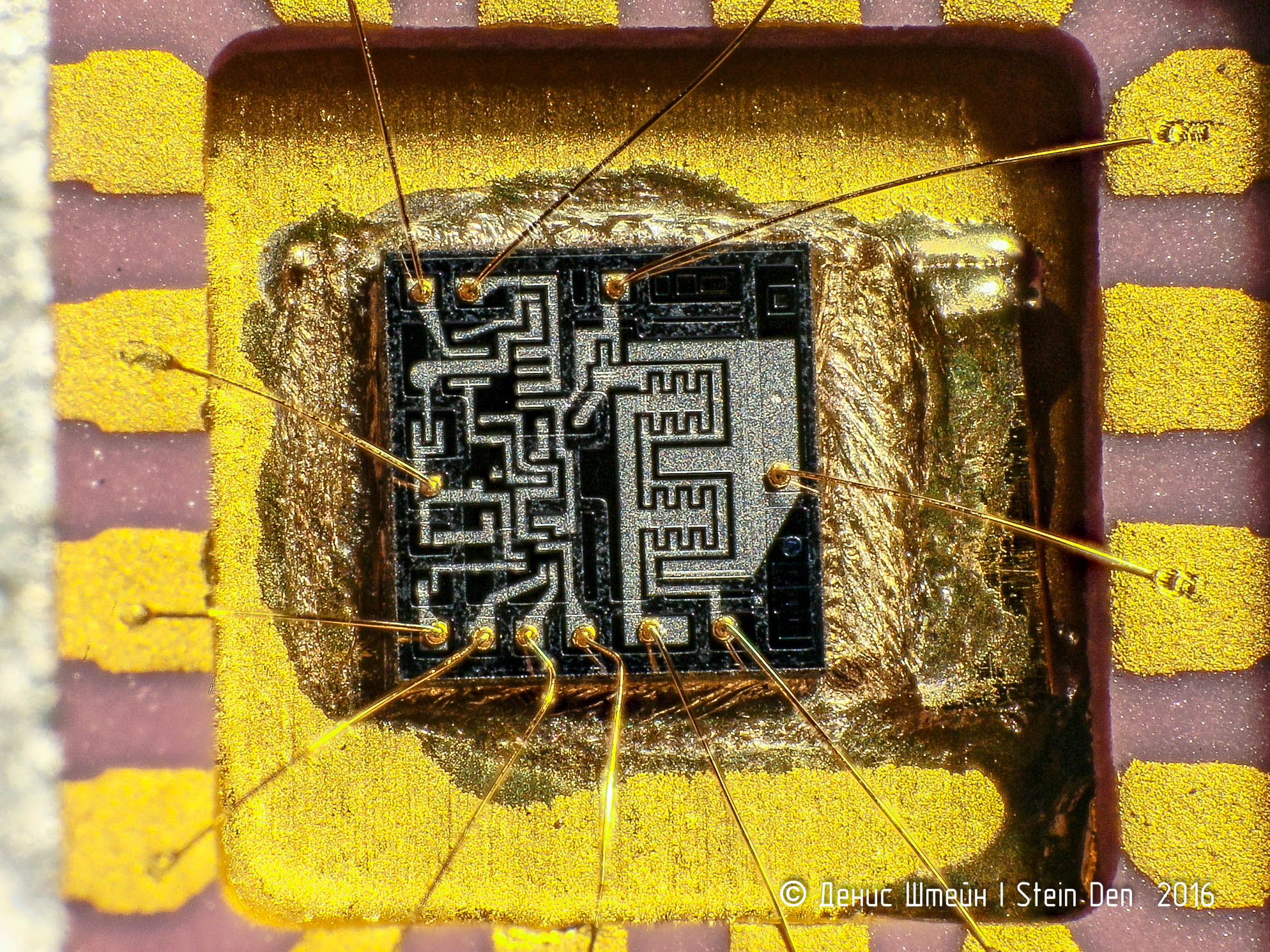

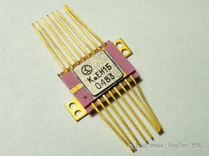

Сделал фотографию кристалла отечественного интегрального стабилизатора К142ЕН1Б, дата выпуска: апрель 1983 года. Несмотря на симпатичный внешний вид(все благодаря обилию позолоты и керамики) сейчас вряд ли кто использует подобные микросхемы. Исполнение корпуса подходит для оборонного применения, но скорее всего там уже появились более совершенные аналоги.

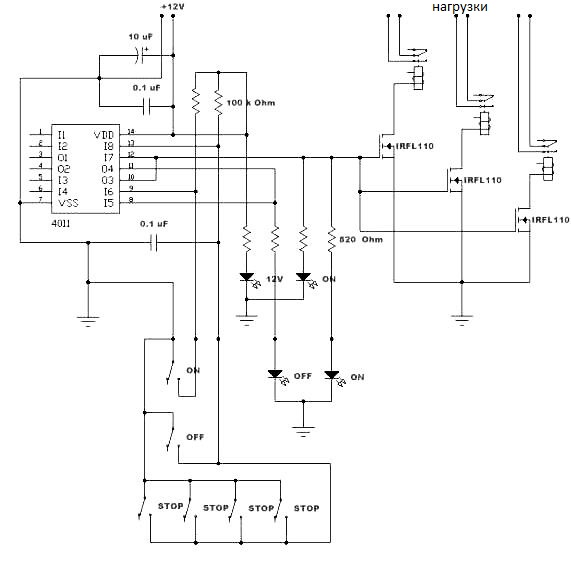

Den39 писал(а):Когда доделывал свой станок, я перебрал несколько китайских контроллеров USB - motion board for Mach3. Все они оказались редкостным барахлом, в итоге я разорился и купил Ethernet Smoothstepper. Пришлось немало изучить этот контроллер, ибо в подключении он оказался заметно сложнее "китайцев". Сложность была в том, что мне непременно нужно было использовать 9 индуктивных датчиков, да и еще с опторазвязкой. В штатном решении смустеппера, это оказалось невозможно.
На своем лазерном выжигателе я сделал немного по-другому. Датчики "home" X и Y подключил к ардуино (или USB - motion board for Mach3, неважно). А для 4-х концевых выключателя собрал небольшую платку с триггером и реле. Кнопка "пуск" запускает триггер, срабатывают реле и подают напряжение на драйвера ШД и лазер. Кнопка "стоп" и к ней 4 концевика в парараллель сбрасывают триггер и снимают напряжение с драйверов ШД и лазера. Станок останавливается, лазер отключается. https://youtu.be/swza67se5cw
Работает уже полгода и ни одного глюка! Может кому пригодится!
ON_OFF.jpg (6560 просмотров) <a class='original' href='./download/file.php?id=98600&mode=view' target=_blank>Загрузить оригинал (49.23 КБ)</a>
https://vk.com/rom327

Rom327 писал(а):Станок останавливается, лазер отключается.
А вот такой момент: если при срабатывании ограничительного датчика отключать питание драйвера ШД, то после повторной подачи питания, вал ШД может провернуться на 1,8 градуса. Но возможно это не окажет особого влияния на точность последующей обработки.
Rom327
Сообщения: 2989
Репутация: 437
Настоящее имя: Роман
Откуда: Подольск
Re: Мое хобби
Сообщение Rom327 »
А это совсем не важно. Посла такой аварийной ситуации необходимо обнулять оси и делать перезагрузку. А дальше смотреть...

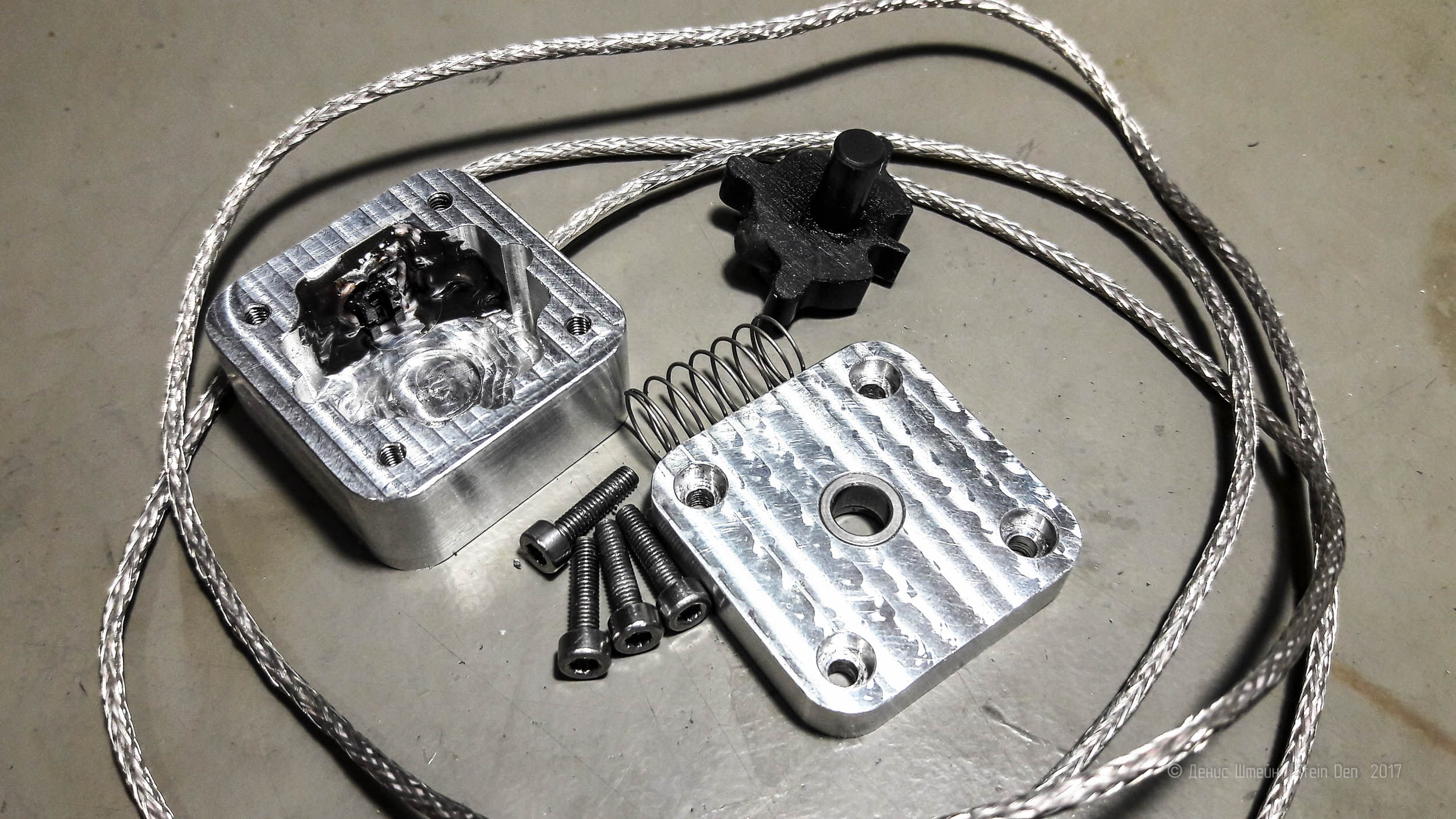

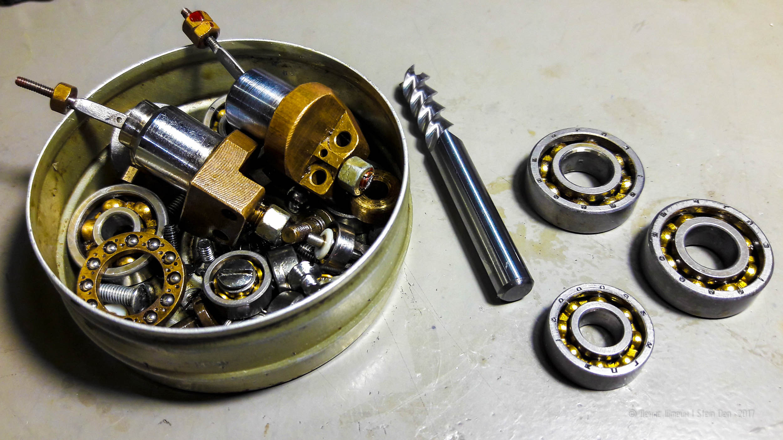

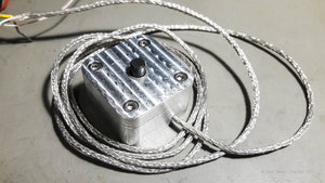

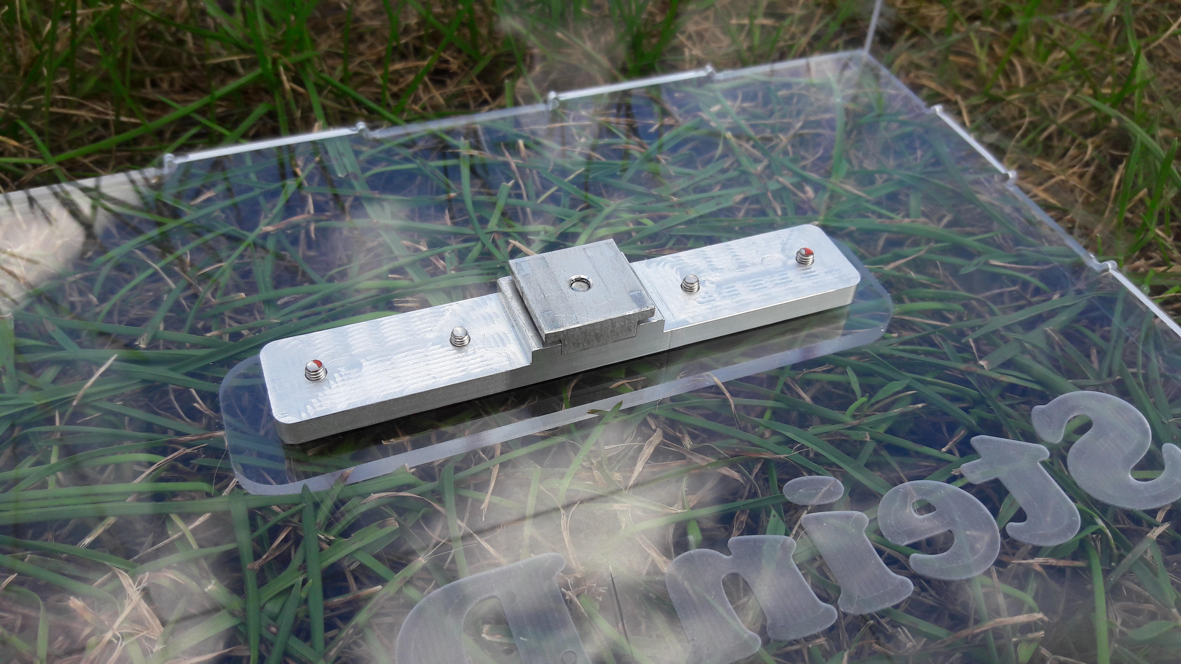

Пора продолжить извращения - год назад я делал датчик длины инструмента из ПЗС сенсора цифровой камеры http://www.cnc-club.ru/forum/viewtopic.php?f=34&t=9907
В этот раз я сделал более точный, надежный и безопасный датчик из карбидной фрезы и подшипника. В качестве сенсора я использовал оптроны, снятые с затвора Canon EOS 5D MarkII.
xCTqXnE4TBo.jpg (6114 просмотров) <a class='original' href='./download/file.php?id=100528&mode=view' target=_blank>Загрузить оригинал (251.36 КБ)</a>

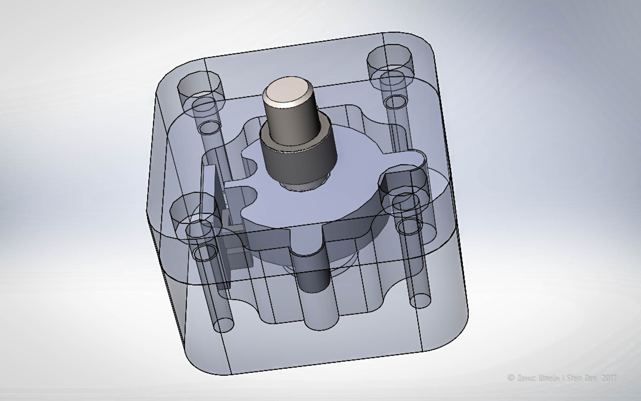

Первый, верхний оптрон определяет длину фрезы, второй, нижний оптрон выполняет аварийный останов станка (E-stop) в случае, если оператором была допущена ошибка, не был настроен датчик, ошибка в макросе, глюки в Mach3. Принцип работы датчика виден из схемы.
Безымянный.jpg (6114 просмотров) <a class='original' href='./download/file.php?id=100530&mode=view' target=_blank>Загрузить оригинал (188.07 КБ)</a>
Безымянны2й.jpg (6114 просмотров) <a class='original' href='./download/file.php?id=100529&mode=view' target=_blank>Загрузить оригинал (186.5 КБ)</a>

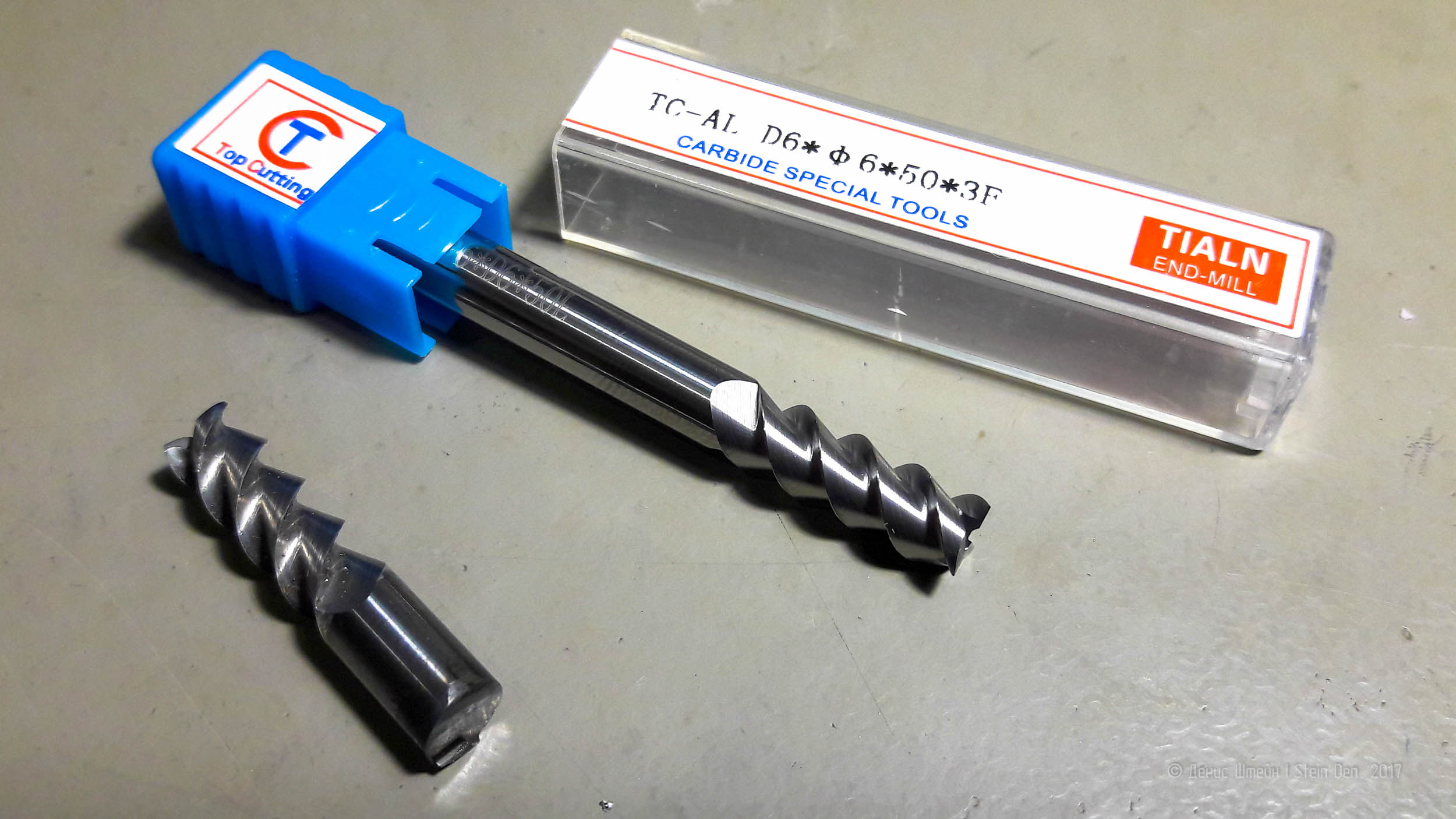

Одно время я использовал в качестве датчика длины инструмента фрезерованный брусок Д16Т. Благодаря этому факту у меня накопилось немало покалеченных фрез ( в основном сломанные кончики режущей части). Ломались фрезы по разным причинам - чаще всего человеческий фактор и гораздо реже: зависания, глюки Mach3.
Для датчика длины я выбрал сломанную карбидную фрезу 6мм. В отличии от советских фрез, она вся полированная и самое главное - торец хвостика очень ровный и выполнен под 90 градусов к телу фрезы. Без специальных приспособлений я вряд ли смог бы сделать абсолютно перпендикулярный рез вала или фрезы, а для датчика длины инструмента это крайне важно, так как это будет измерительная плоскость, пусть и небольшого диаметра . Покупал я эту фрезу на Ebay. Кончик фрезы получил скол при сбое калибровки длины инструмента об брусок дюрали. Фреза отлично вставляется в советский подшипник и плавно двигается в нем, без малейшего люфта.
20170119_200738.jpg (6114 просмотров) <a class='original' href='./download/file.php?id=100532&mode=view' target=_blank>Загрузить оригинал (387.01 КБ)</a>
20170119_200124.jpg (6114 просмотров) <a class='original' href='./download/file.php?id=100531&mode=view' target=_blank>Загрузить оригинал (274.39 КБ)</a>
Я набросал чертеж датчика в солидворкс и решил отпилить хвостик от фрезы дремелем, отрезным диском. Каково же было мое удивление, что отрезной диск не только не царапал сталь фрезы, но и сам крошился! В итоге я взял болгарку с 125мм камнем и долго пилил, в итоге все же отрезал кусок фрезы. Фреза раскалилась докрасна, однако это в дальнейшем никак не повлияло на ее твердость ( после того как отрезал хвостик, дремель опять не смог взять непокорную сталь в попытках срезать острые заусенцы). В итоге, помог только алмазный надфиль. Этот факт я потом обратил в свою пользу - ведь если мой датчик будет иметь такую твердость, то он будет иметь очень износостойкую поверхность, а подпружиненный флажок с валом не позволит ломаться граверам 0,1мм в процессе калибровки.
Флажок датчика я сделал из акрилового камня. Так как в этом материале нежелательно нарезать мелкую резьбу, то я сделал слепок и отлил копии. В пластиковой копии сделал сбоку два отверстия и нарезал резьбу М2 - впоследствии флажок будет приклеен к хвостику от фрезы и зафиксирован двумя винтами. На теле фрезы я сделал алмазным инструментом плоские надпилы для надежной фиксации винтами М2.
20170119_200354.jpg (6114 просмотров) <a class='original' href='./download/file.php?id=100539&mode=view' target=_blank>Загрузить оригинал (297.73 КБ)</a>
Корпус датчика выполнил из Д16Т. Плата с оптопарами вклеена на автомобильный эпоксидный клей. Пружину для флажка с валом подобрал от старого струйного принтера. Провод для датчика использовал экранированный МГТФ.
20170115_172335.jpg (6114 просмотров) <a class='original' href='./download/file.php?id=100536&mode=view' target=_blank>Загрузить оригинал (465.83 КБ)</a>
20170115_210404.jpg (6114 просмотров) <a class='original' href='./download/file.php?id=100537&mode=view' target=_blank>Загрузить оригинал (394.57 КБ)</a>

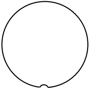

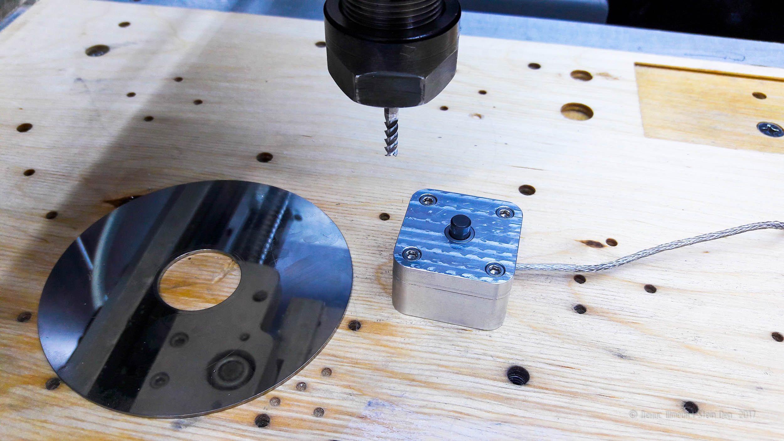

После сборки датчика, откалибровал его с помощью металлического диска от HDD 3.5. Калибровку выполнял с помощью мультиметра по касанию, а диск подкладывал под датчик.
20170116_163719.jpg (6114 просмотров) <a class='original' href='./download/file.php?id=100538&mode=view' target=_blank>Загрузить оригинал (315.81 КБ)</a>
После всех работ я проверил повторяемость срабатывания датчика таким способом: подключил верхний оптрон на канал E-stop и предварительно обнулив ось Z вверху, ехал вниз. Станок делал аварийный останов в момент срабатывания верхнего оптрона, мне оставалось только записывать значения срабатывания датчика.
Всего я сделал 5 замеров:
1. 39.1675 мм
2. 39.1597 мм
3. 39.1612 мм
4. 39.1584 мм
5. 39.1602 мм
Повторяемость датчика длины инструмента значительно превышает повторяемость моего станка по всем осям, поэтому завершение работы я посчитал вполне удачным.
