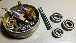

Пора продолжить извращения - год назад я делал датчик длины инструмента из ПЗС сенсора цифровой камеры http://www.cnc-club.ru/forum/viewtopic.php?f=34&t=9907
В этот раз я сделал более точный, надежный и безопасный датчик из карбидной фрезы и подшипника. В качестве сенсора я использовал оптроны, снятые с затвора Canon EOS 5D MarkII.
xCTqXnE4TBo.jpg (5830 просмотров) <a class='original' href='./download/file.php?id=100528&sid=cb28063a8ab1024478f7641349ebc90e&mode=view' target=_blank>Загрузить оригинал (251.36 КБ)</a>
Первый, верхний оптрон определяет длину фрезы, второй, нижний оптрон выполняет аварийный останов станка (E-stop) в случае, если оператором была допущена ошибка, не был настроен датчик, ошибка в макросе, глюки в Mach3. Принцип работы датчика виден из схемы.
Безымянный.jpg (5830 просмотров) <a class='original' href='./download/file.php?id=100530&sid=cb28063a8ab1024478f7641349ebc90e&mode=view' target=_blank>Загрузить оригинал (188.07 КБ)</a>
Безымянны2й.jpg (5830 просмотров) <a class='original' href='./download/file.php?id=100529&sid=cb28063a8ab1024478f7641349ebc90e&mode=view' target=_blank>Загрузить оригинал (186.5 КБ)</a>

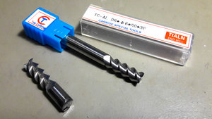

Одно время я использовал в качестве датчика длины инструмента фрезерованный брусок Д16Т. Благодаря этому факту у меня накопилось немало покалеченных фрез ( в основном сломанные кончики режущей части). Ломались фрезы по разным причинам - чаще всего человеческий фактор и гораздо реже: зависания, глюки Mach3.
Для датчика длины я выбрал сломанную карбидную фрезу 6мм. В отличии от советских фрез, она вся полированная и самое главное - торец хвостика очень ровный и выполнен под 90 градусов к телу фрезы. Без специальных приспособлений я вряд ли смог бы сделать абсолютно перпендикулярный рез вала или фрезы, а для датчика длины инструмента это крайне важно, так как это будет измерительная плоскость, пусть и небольшого диаметра . Покупал я эту фрезу на Ebay. Кончик фрезы получил скол при сбое калибровки длины инструмента об брусок дюрали. Фреза отлично вставляется в советский подшипник и плавно двигается в нем, без малейшего люфта.
20170119_200738.jpg (5830 просмотров) <a class='original' href='./download/file.php?id=100532&sid=cb28063a8ab1024478f7641349ebc90e&mode=view' target=_blank>Загрузить оригинал (387.01 КБ)</a>
20170119_200124.jpg (5830 просмотров) <a class='original' href='./download/file.php?id=100531&sid=cb28063a8ab1024478f7641349ebc90e&mode=view' target=_blank>Загрузить оригинал (274.39 КБ)</a>
Я набросал чертеж датчика в солидворкс и решил отпилить хвостик от фрезы дремелем, отрезным диском. Каково же было мое удивление, что отрезной диск не только не царапал сталь фрезы, но и сам крошился! В итоге я взял болгарку с 125мм камнем и долго пилил, в итоге все же отрезал кусок фрезы. Фреза раскалилась докрасна, однако это в дальнейшем никак не повлияло на ее твердость ( после того как отрезал хвостик, дремель опять не смог взять непокорную сталь в попытках срезать острые заусенцы). В итоге, помог только алмазный надфиль. Этот факт я потом обратил в свою пользу - ведь если мой датчик будет иметь такую твердость, то он будет иметь очень износостойкую поверхность, а подпружиненный флажок с валом не позволит ломаться граверам 0,1мм в процессе калибровки.

После сборки датчика, откалибровал его с помощью металлического диска от HDD 3.5. Калибровку выполнял с помощью мультиметра по касанию, а диск подкладывал под датчик.
20170116_163719.jpg (5830 просмотров) <a class='original' href='./download/file.php?id=100538&sid=cb28063a8ab1024478f7641349ebc90e&mode=view' target=_blank>Загрузить оригинал (315.81 КБ)</a>
После всех работ я проверил повторяемость срабатывания датчика таким способом: подключил верхний оптрон на канал E-stop и предварительно обнулив ось Z вверху, ехал вниз. Станок делал аварийный останов в момент срабатывания верхнего оптрона, мне оставалось только записывать значения срабатывания датчика.
Всего я сделал 5 замеров:
1. 39.1675 мм
2. 39.1597 мм
3. 39.1612 мм
4. 39.1584 мм
5. 39.1602 мм
Повторяемость датчика длины инструмента значительно превышает повторяемость моего станка по всем осям, поэтому завершение работы я посчитал вполне удачным.
