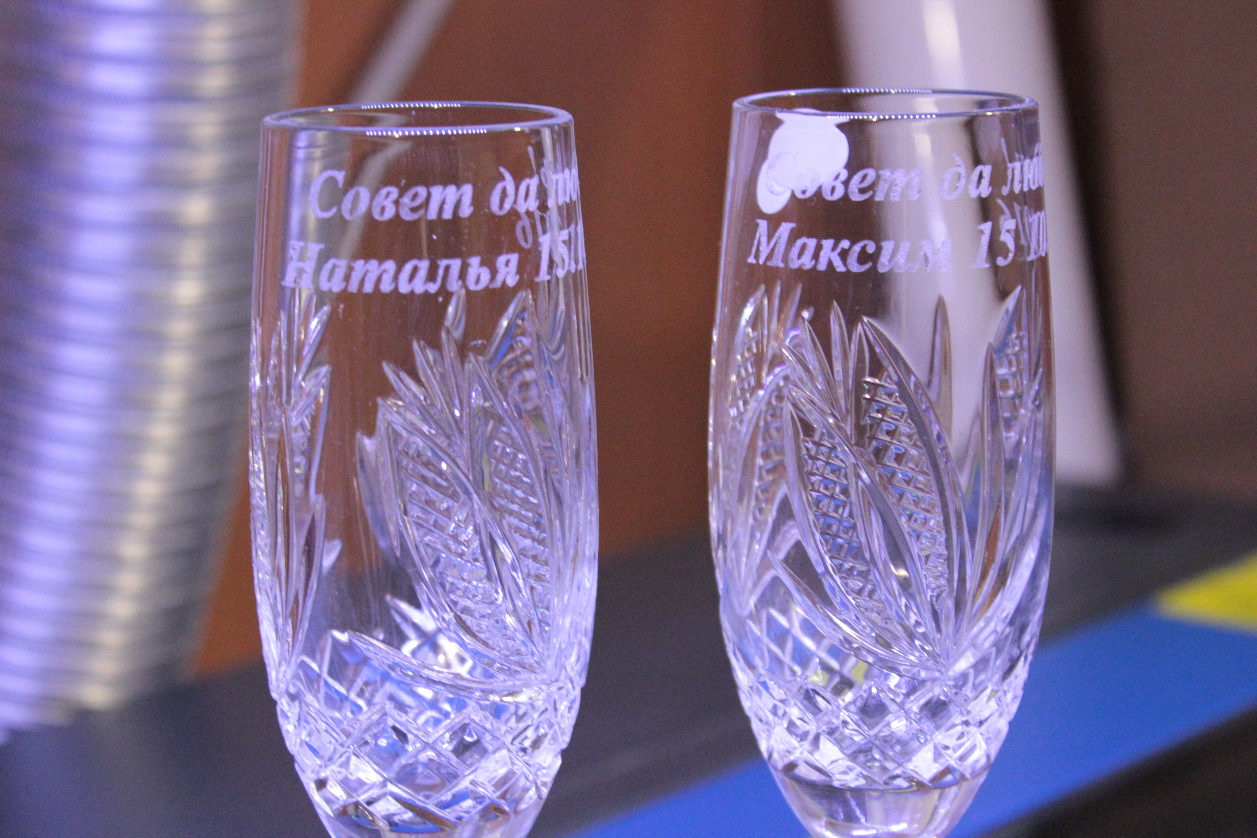

Иногда приходится делать гравировку на бокалах лазером, сегодня как раз случай выдался.
https://www.youtube.com/watch?v=SWfdzhEz7pY
IMG_5023.JPG (10483 просмотра) <a class='original' href='./download/file.php?id=92004&mode=view' target=_blank>Загрузить оригинал (6.96 МБ)</a>

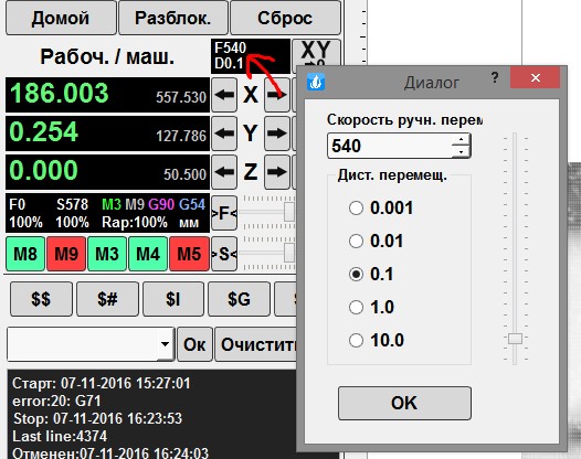

Добавлено диалоговое окно позволяющее задавать скорость подачи и дистанцию для ручного перемещения (Jog команды).
Screenshot_28.jpg (10097 просмотров) <a class='original' href='./download/file.php?id=94210&mode=view' target=_blank>Загрузить оригинал (69.36 КБ)</a>

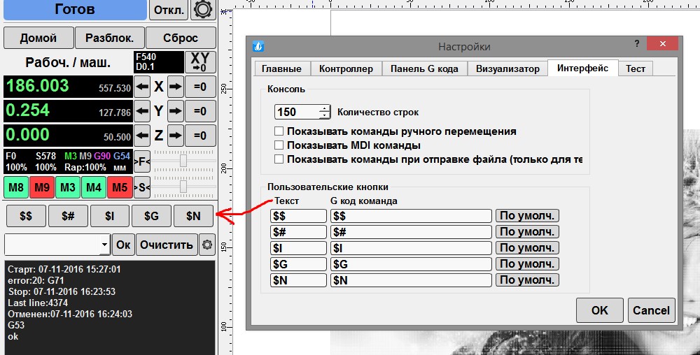

Добавлена возможность настройки пяти кнопок, для своих целей.
Screenshot_29.jpg (10097 просмотров) <a class='original' href='./download/file.php?id=94211&mode=view' target=_blank>Загрузить оригинал (142.25 КБ)</a>

Добавлена функция сброса контроллера импульсом на пине DTR, после подключения порта. При этом сбрасываются значения машинных координат.
Screenshot_31.jpg (10097 просмотров) <a class='original' href='./download/file.php?id=94213&mode=view' target=_blank>Загрузить оригинал (66.41 КБ)</a>
